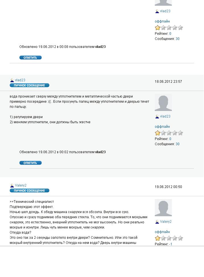

Кто проверит?
Вода на стеклах с внутренней стороны после дождя или мойки.
