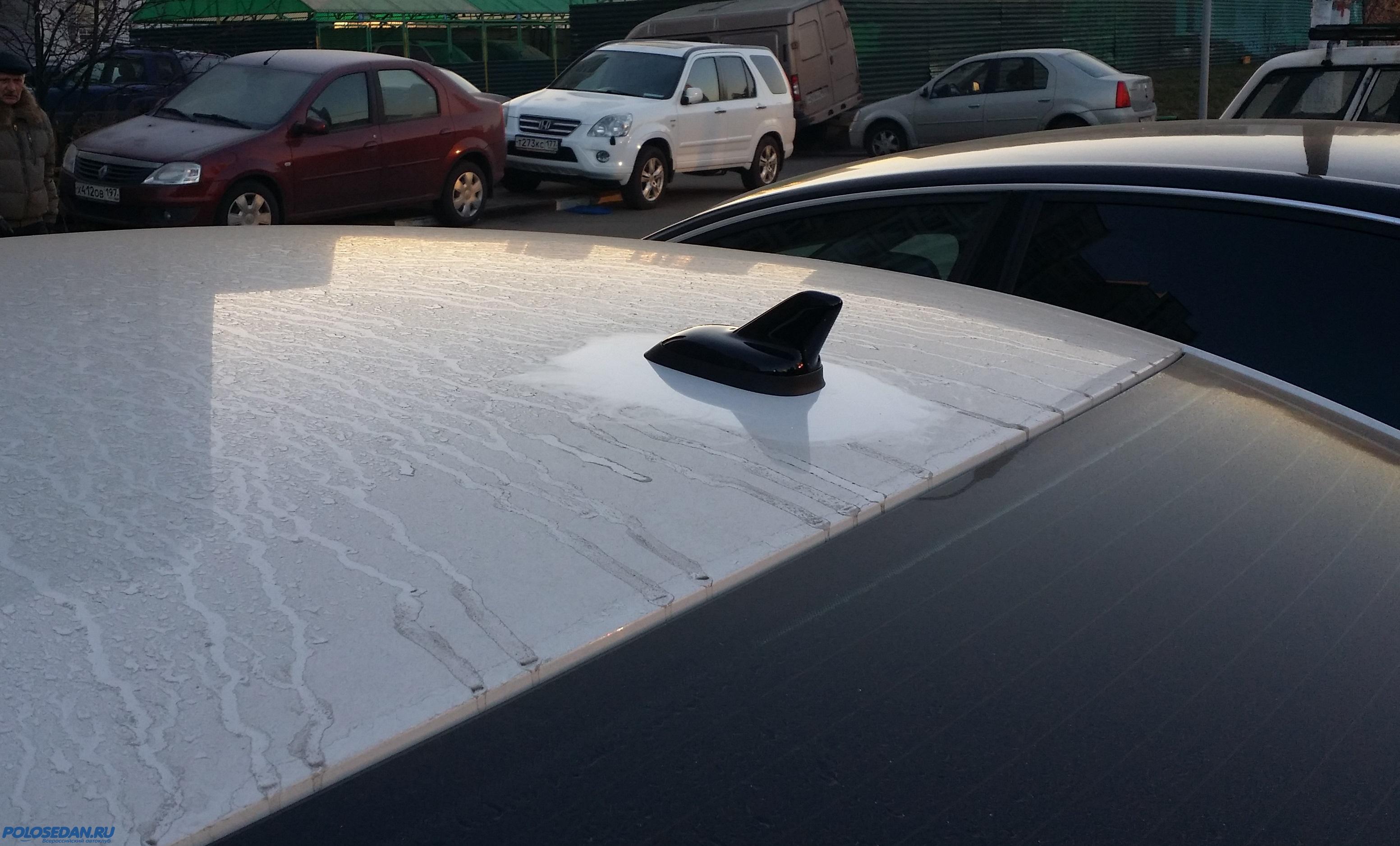

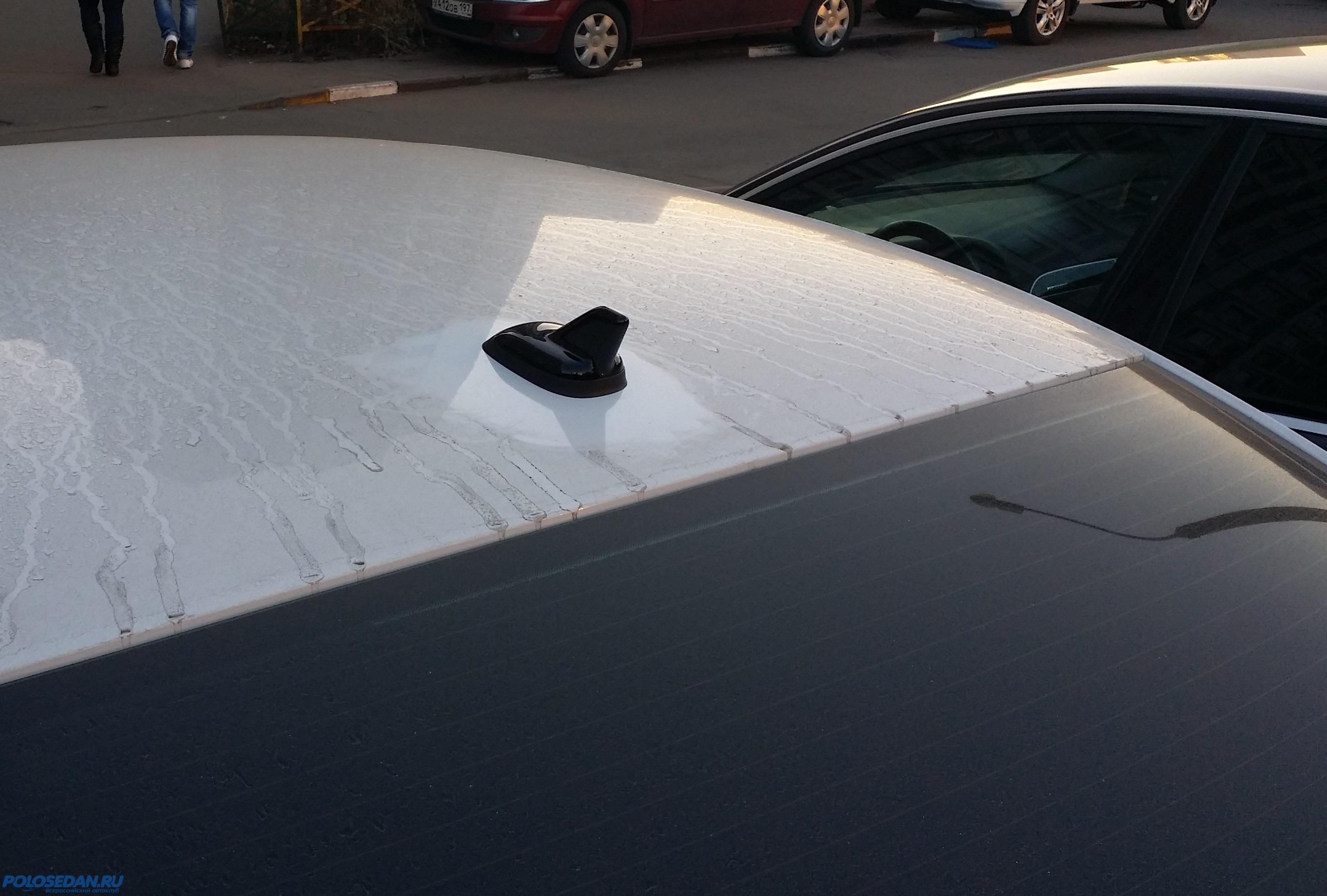

Наконец то установил нормальную антенну для РНС.Мобильная связь стала супер.Работа навигации-11 спутников из 11.Да и внешний вид солиднее что ли.Куча благодарностей в содействии Вовику(Wowik).
Антенна Polo седан
20141119_151250.jpg [ 936.25 КБ | Просмотров: 8212 ]
Антенна Polo седан
20141119_151222.jpg [ 1.17 МБ | Просмотров: 8212 ]
