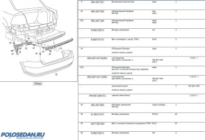

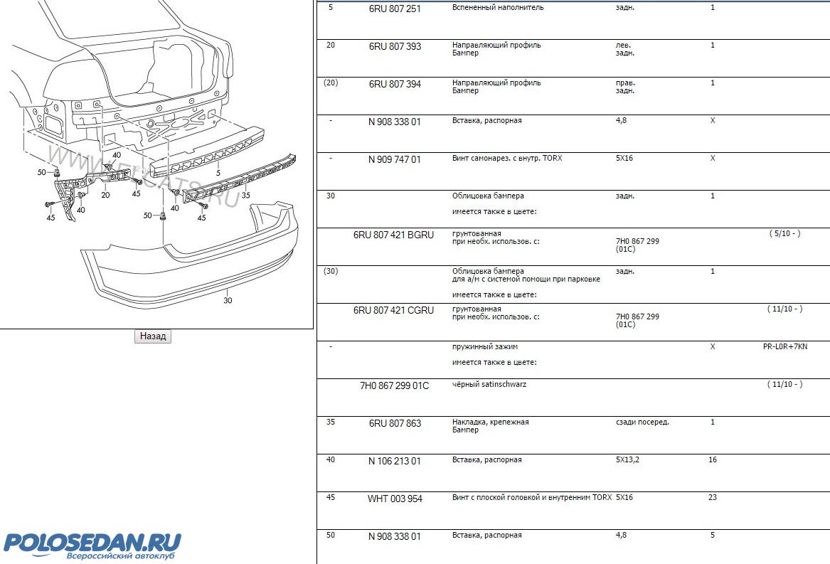

Крышка багажника.
багажник.jpg [ 126.1 КБ | Просмотров: 6691 ]
Крышка багажника.
бампер задний.jpg [ 140.5 КБ | Просмотров: 6691 ]

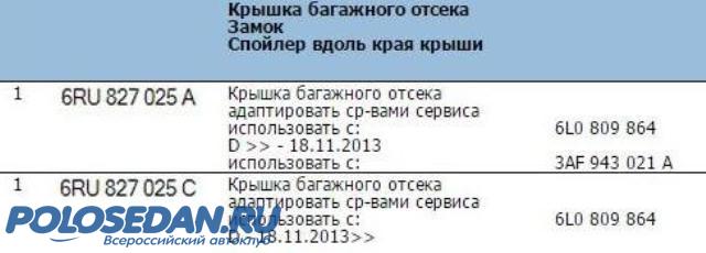

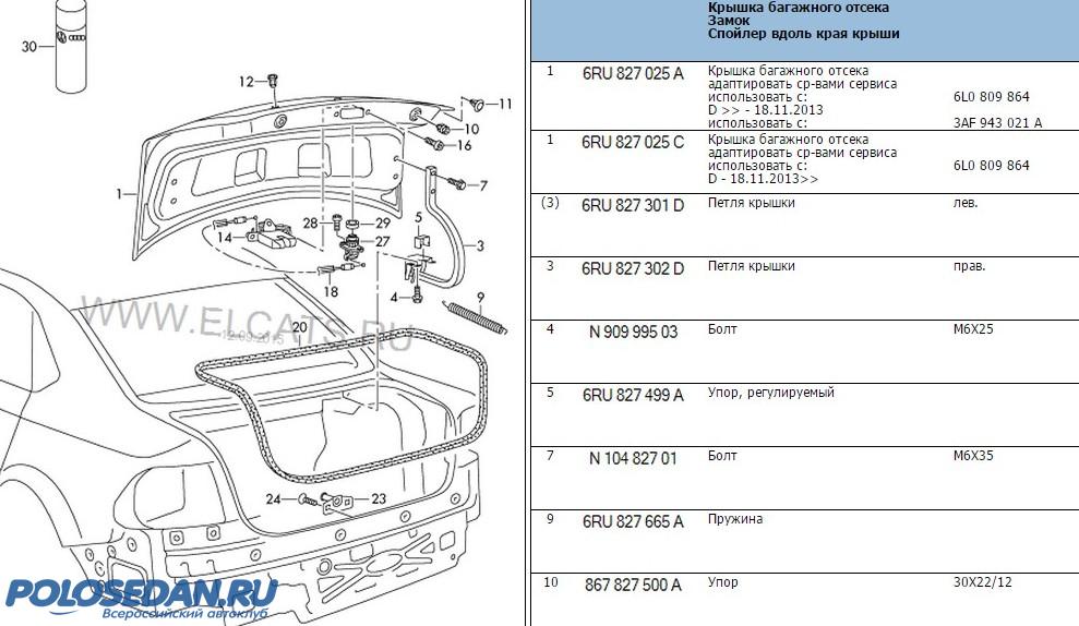

mkovalevskiy, спасибо. А если авто 2013г. есть разница в крышке?
Andrevuse, нет.

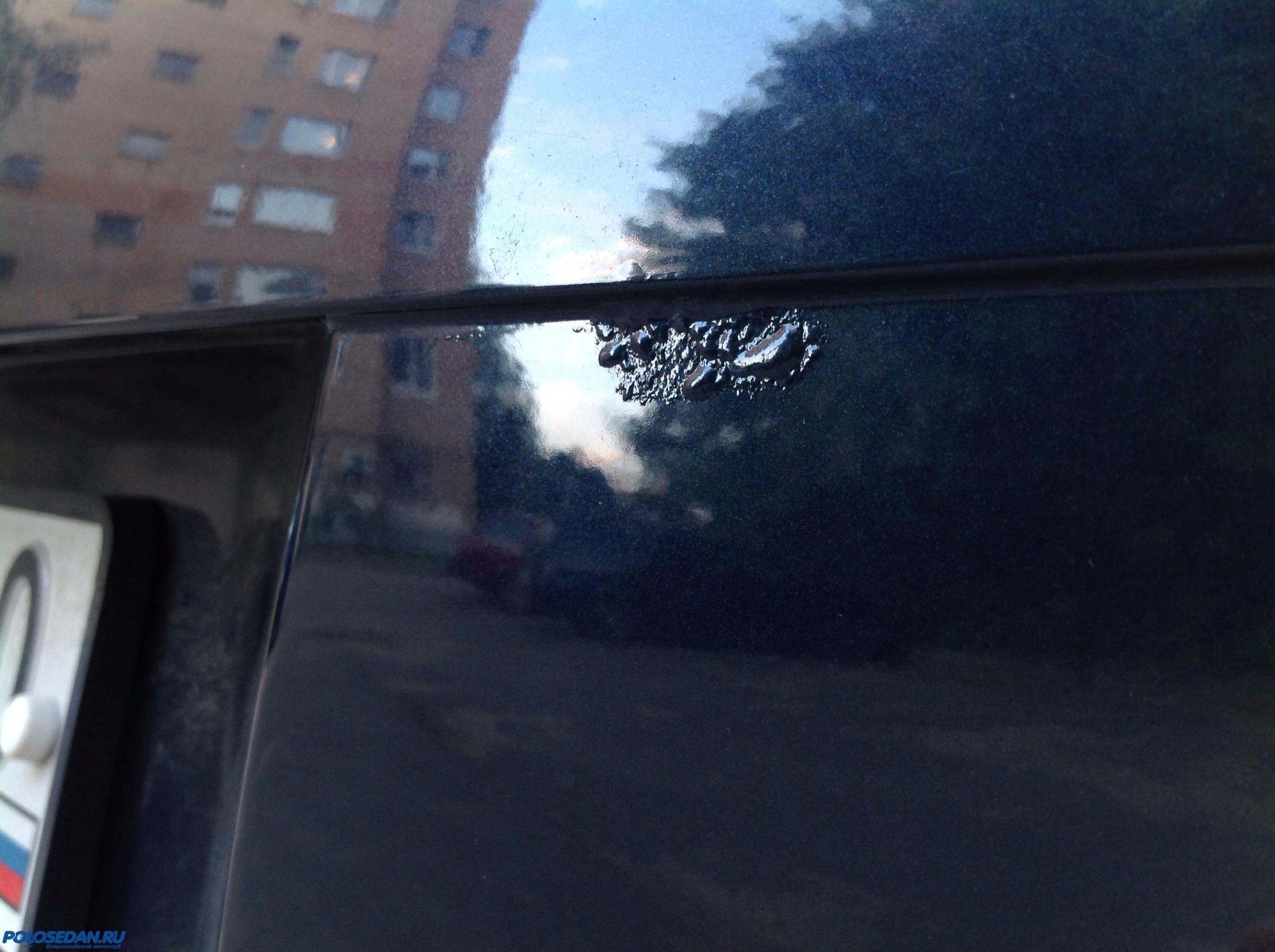

Вздутие ЛКП на крышке багажника.
Ответ дилера Volkswagen Внуково:
- Три года гарантии на ЛКП прошло.
- Сквозной коррозии нет.
- Не гарантийный случай.
Мда, печалько... Печаль не в том, что гарантия прошла, а в том, что за 4 года цветет как Автоваз.
А как это определяется дилером, да и вообще? Из моего опыта владения разными авто (20 лет) такого рода пузырь легко прокалывается на сквозь шилом или небольшой отверткой..Он вылез изнутри,а не из под краски снаружи.Или надо чтобы солнце из багажника или салона видно было?...
Дилер - должно быть сквозное отверстие.
Горячая линия VW -параметров и определения сквозной коррозии у VW нет.

Adrenaline, толщину краски не мерили прибором?Очень интересно...
