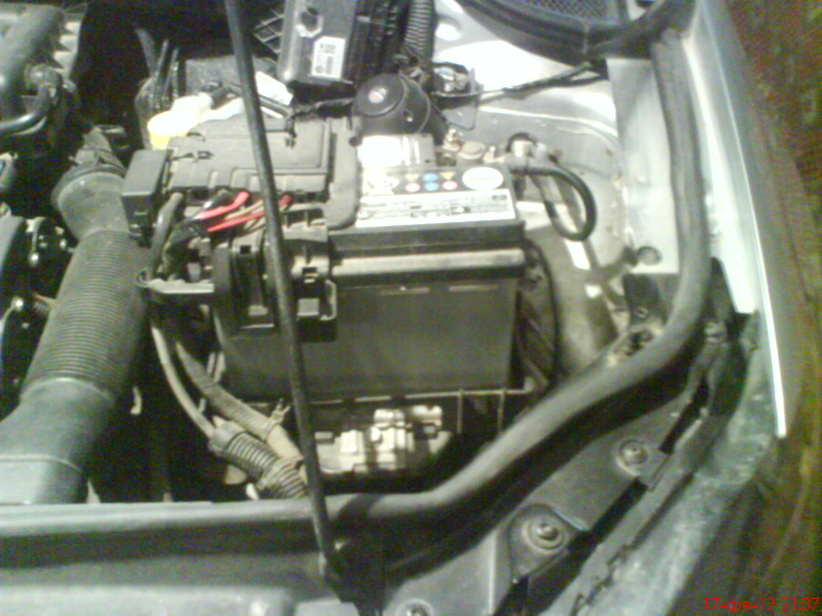

alexstal2 писал(а):
поставил себе уплотнитель капота ,сначала сделал примерно как Vasilich ,но на днях поставил от ГАЗ Соболь уплотнитель двери(передней) как у vano3910,с небольшими изменениями
http://www.drive2.ru/cars/volkswagen/po ... 3607/#post
respekt рекомендую! на мой взгляд -самый достойный вариант.
Так с резинкой всё понятно! А как вот например её приладить там где фары дежатся там ведь метал изогнут! или там надо что то и как то подрезать!? может кто прокоментирует этот момент?
Он обещал фото по подробней, да видимо забыл на прочь... :shock:
Сообщения: 2707
Откуда: г.Пермь
Благодарил (а): 828 раз.
Поблагодарили: 754 раз.
У меня сделано так же,уже как год,уплотнитель дверной вазовский,насколько помню от 9-ки.Там где фары просто приклеил на 2-х сторонний скотч 3М,никуда не денется.Летом пыль и грязь почти не летит,разве что через радиаторные решётки.

ага, так один вариант понятен! а парень то что с драйва чёто потерялся! блин хотелось бы посмотреть как он это сделал! да и фото с боку бы а не сверху!
Сообщения: 2215
Благодарил (а): 1673 раз.
Поблагодарили: 721 раз.
Да, показывают результат, а нужно бы сам процесс показывать. comando
