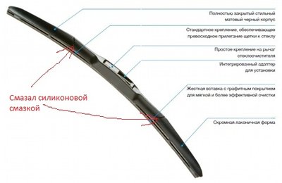

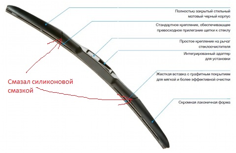

Доброго всем дня по поводу Denso могу сказать следующее, если лед образовался на сгибах, (если кому не понятно сделаю картинку чуть позже со стрелочками), то они начинают не дотирать стоит только убрать этот лед и все нормально трет без каких либо разводов. Я попробовал промазать эти места силиковой смазкой стало лучше, т.к. вода не задерживается на поверхности каркаса. А вообще лучше Denso еще пока не встречал.
Весной наверно поменяю на новый комплект, как раз исполнится год им по использованию, положу в запасник на всякий случай. Да еще забыл пользуюсь еще вот таким средством http://www.drive2.ru/cars/volkswagen/po ... 1329/#post Рекомендую всем единственное за зиму из-за зимней незамерзайки (содержащийся спирт только растворяет это средство), постепенно начинает вытираться в некоторых местах в основном на пассажирской стороне. Там сразу начинает засыхать грязь летящая из под колес, а где пленка есть тамдаже грязь не засыхает все отлично стирает.
Если есть сомнения по поводу поведения средства все как в видео гарантировано, проверенно лично.
Главное чтобы смазка не попала на само полотно лезвия резиновой щетки чтобы этого не случилось пользовался обыкновенным листом бумаги формата А4 сложил и подсунул под сам изгиб потом смазал один, затем второй.
Комментарий к файлу: Места смазки силконкой

можно все таки картинку со стрелочками, потому как проблема со льдом и огромными пропусками бывает для меня актуальна...

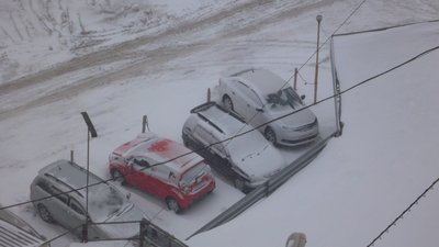

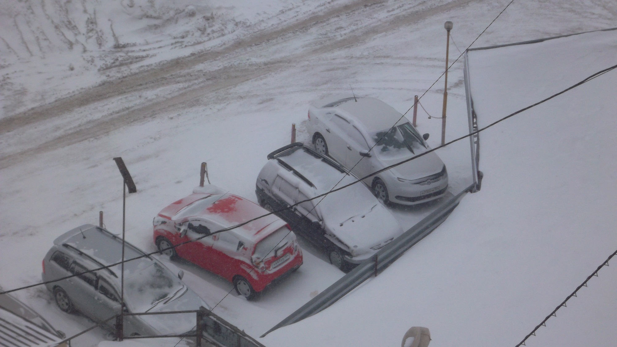

Вчера гонял на мойку.
Как обычно заехал,поставил щётки в сервисный режим дал указание мойщику и пошёл в магазин (как правило минут 15 есть).
Так вот, прихожу, смотрю уже идёт "сушка".....и вижу, а щётки то не в сервисном режиме как я оставлял, а опущены как в движении.
Я к мойщику, так мол и так, чё за хрень? зачем дворники принудительно положил ? я их спецом в таком положении оставляю и не надо их трогать ......тот божится, ничего не трогал,типа они сами легли. Я ему, да не могут ОНИ сами лечь, пока их подрулевым рычажком не положишь.
Думаю,блин шлицы если срезал, крику будет girl_werewolf
Сел, зажигание, проверил ,вроде всё нормально,углы отклонения прежние.
Может и правда сами легли ?
Просто на мойке не в первый раз , а такое впервые :?
Я всегда оставляю машину на ночь с дворниками в сервисном poloжении, ни разу сами не ложились.
Дворники.Штатные и нештатные.Выбор.Установка.Обсуждение.
SAM_3852.JPG [ 492.57 КБ | Просмотров: 5633 ]
Стоит уже 25 часов.
