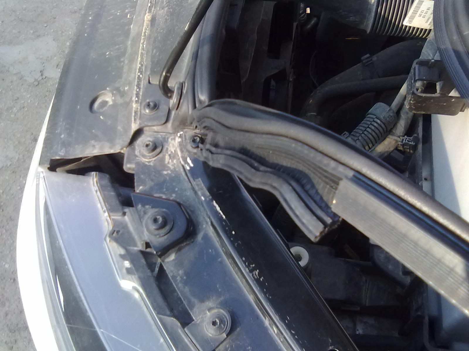

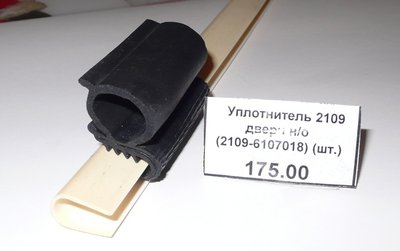

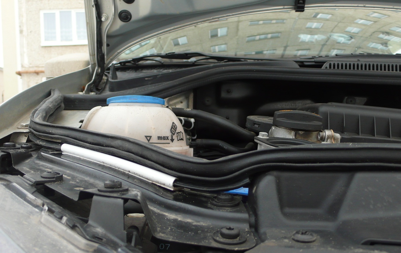

Как и ув. udaff использовал дверной уплотнитель от 9-ки.
Уплотнитель под капот, защита от снега и грязи!
Уплотнитель для МО.jpg [ 104.13 КБ | Просмотров: 8722 ]
В районе крепления фар предварительно приклеил на скотч пластиковый профиль как на фото - он используется при брошюровке печатных файлов А4-формата. Распилил его пополам - по 15см "за глаза" хватило для надёжного крепления уплотнителя над левой и правой фарами. Зимой вся установка с подгонкой заняла 10 минут. Теперь, если понадобиться, можно снять уплотнитель - вдруг захотите доп.замок капота поставить?

джиппер писал(а):
Интересует перегиб в районе фар. :-)
При переходе уплотнителя от облицовки радиатора к фарам небольшая дырка присутствует, как у большинства на предыдущих фото в этой теме - перепад по высоте никуда не уберёшь. Просто в процессе установки можно изогнуть уплотнитель на этом переходе по своему вкусу, ведь резинка не насмерть приклеивается к каркасу над фарой, а может двигаться вдоль пластикового профиля. И с длиной уплотнителя никогда не промахнётесь - начинайте с центра и как выложите его в устраивающее лично вас и капот положение можете обрезать концы.
Фото "самого интересного" возможно, но позже - третий день снегопад. Но поверьте на слово - это не космический корабль, ничего сверхестественного там нет.

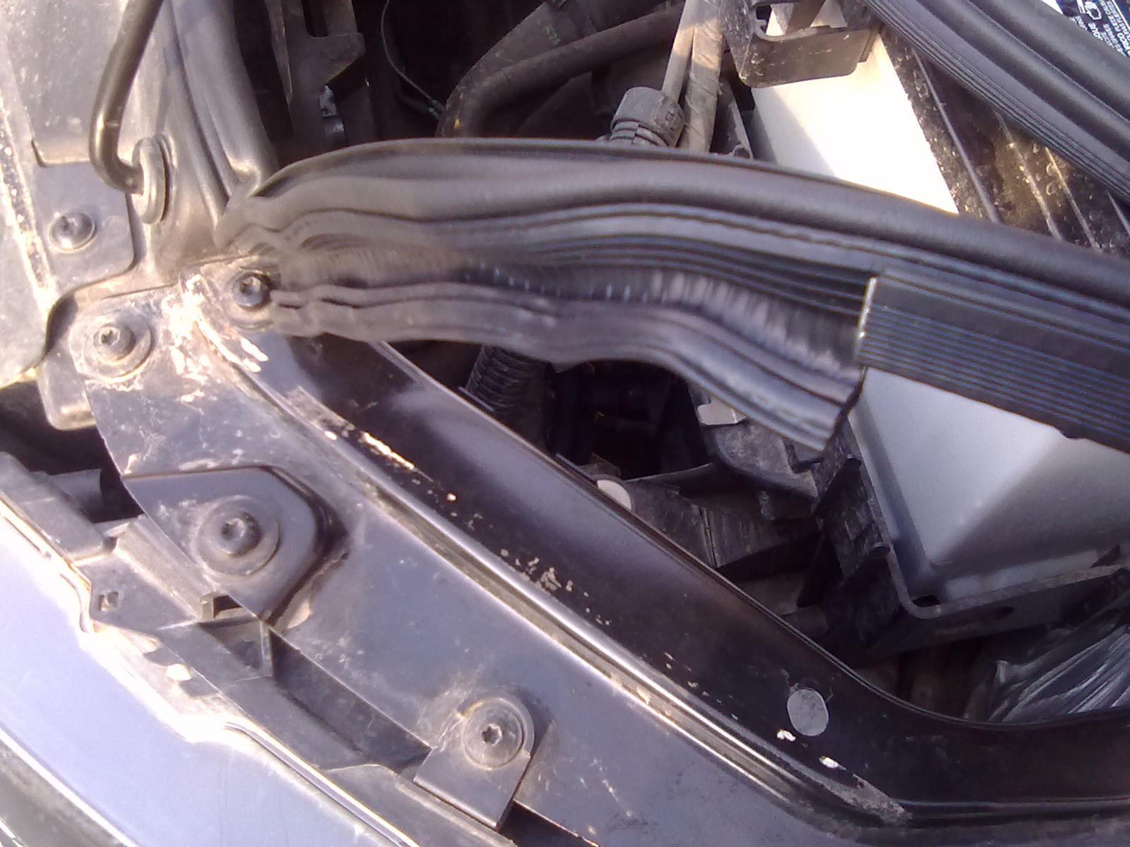

Присутствует небольшая дырка на переходе - ИМХО меньшее зло, чем полное отсутствие уплотнителя :?
Уплотнитель на профиле.JPG [ 305.52 КБ | Просмотров: 6906 ]

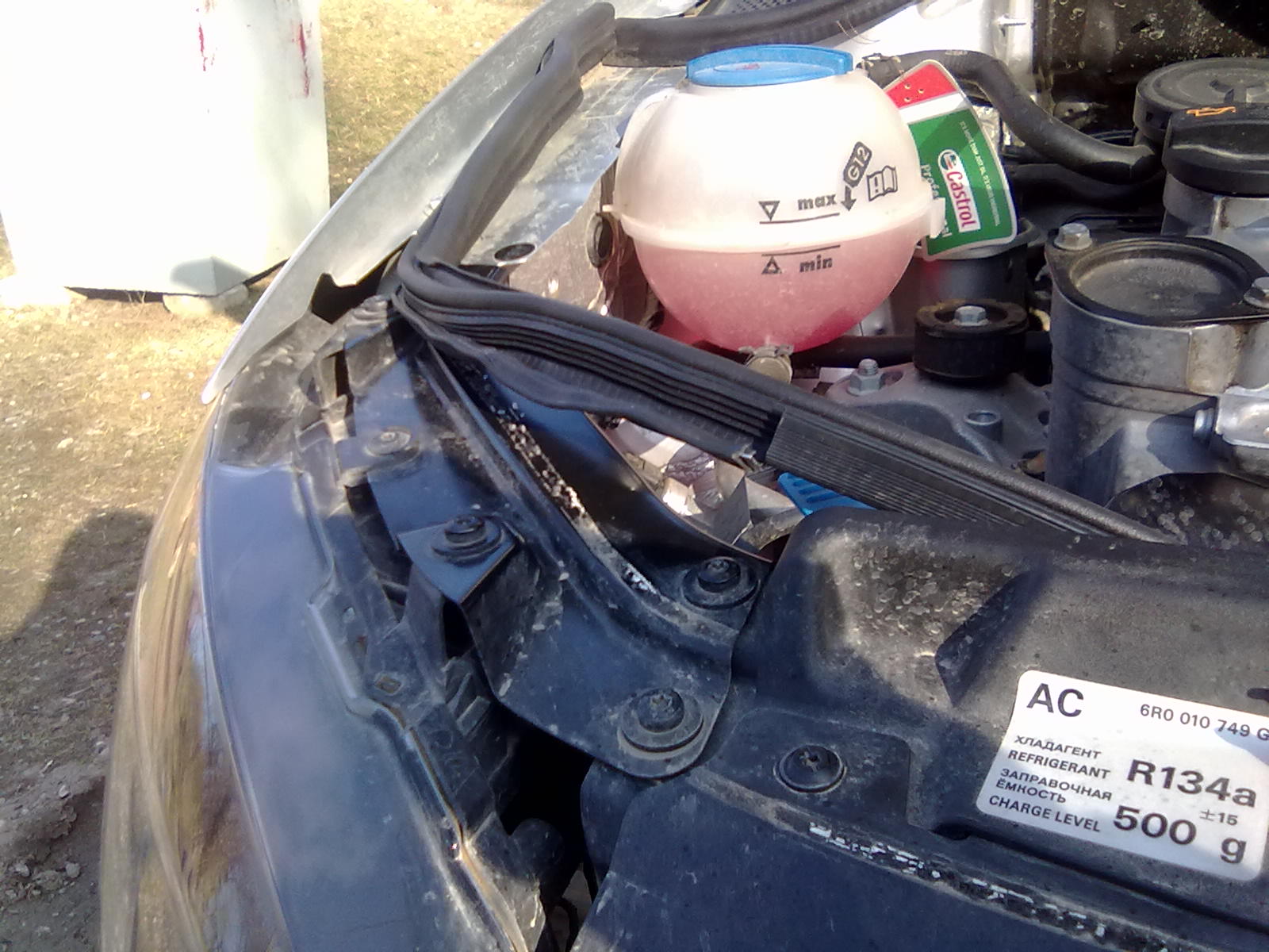

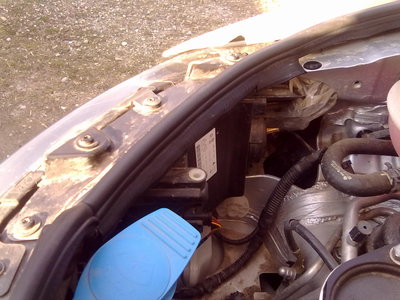

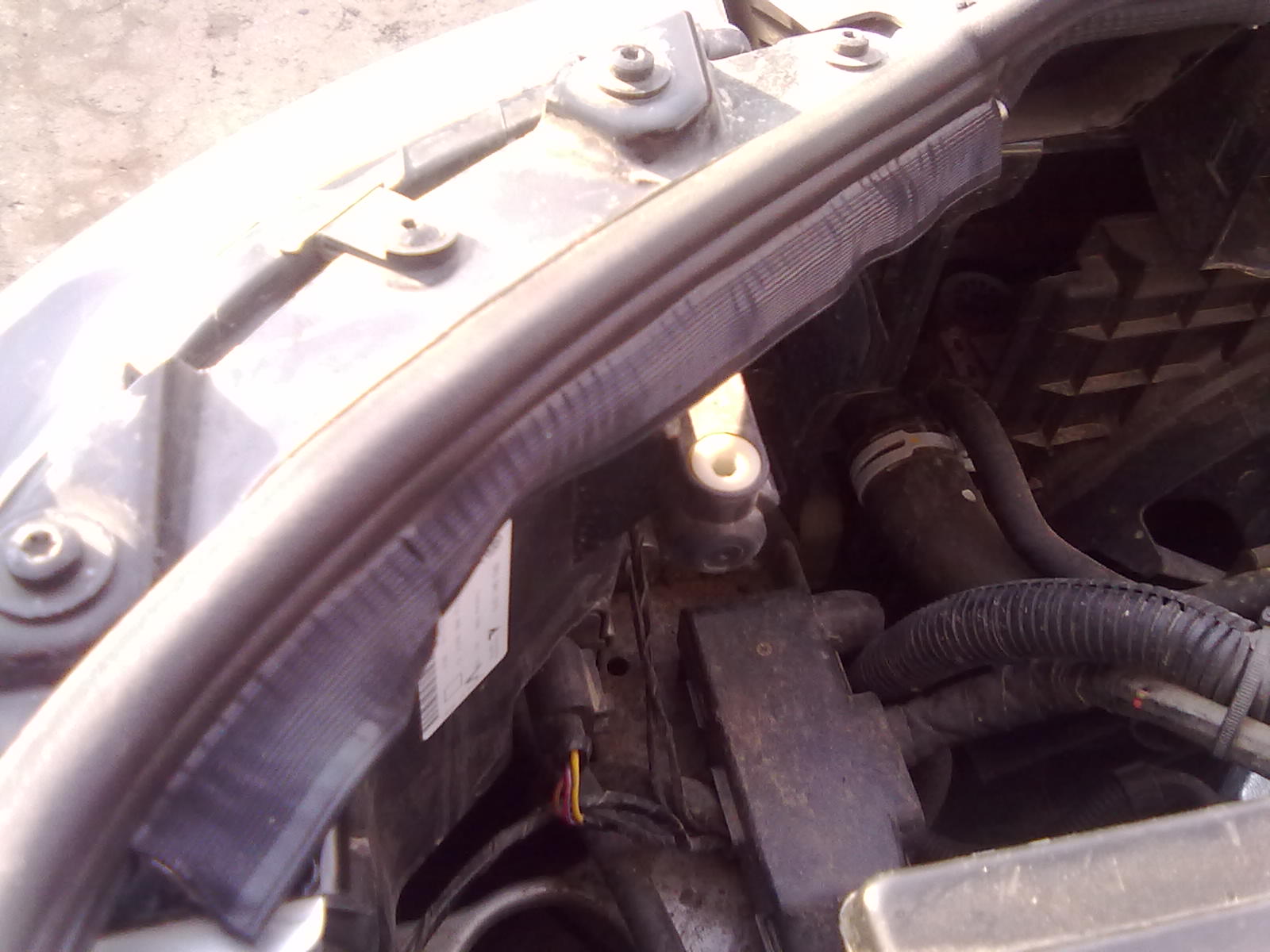

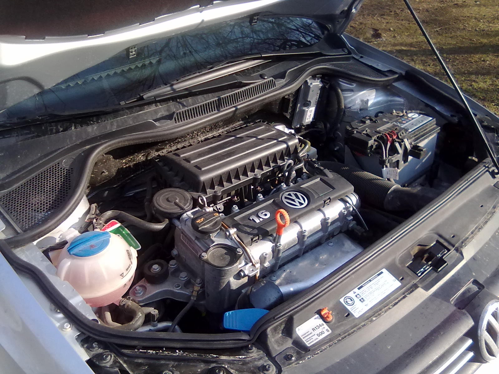

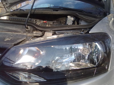

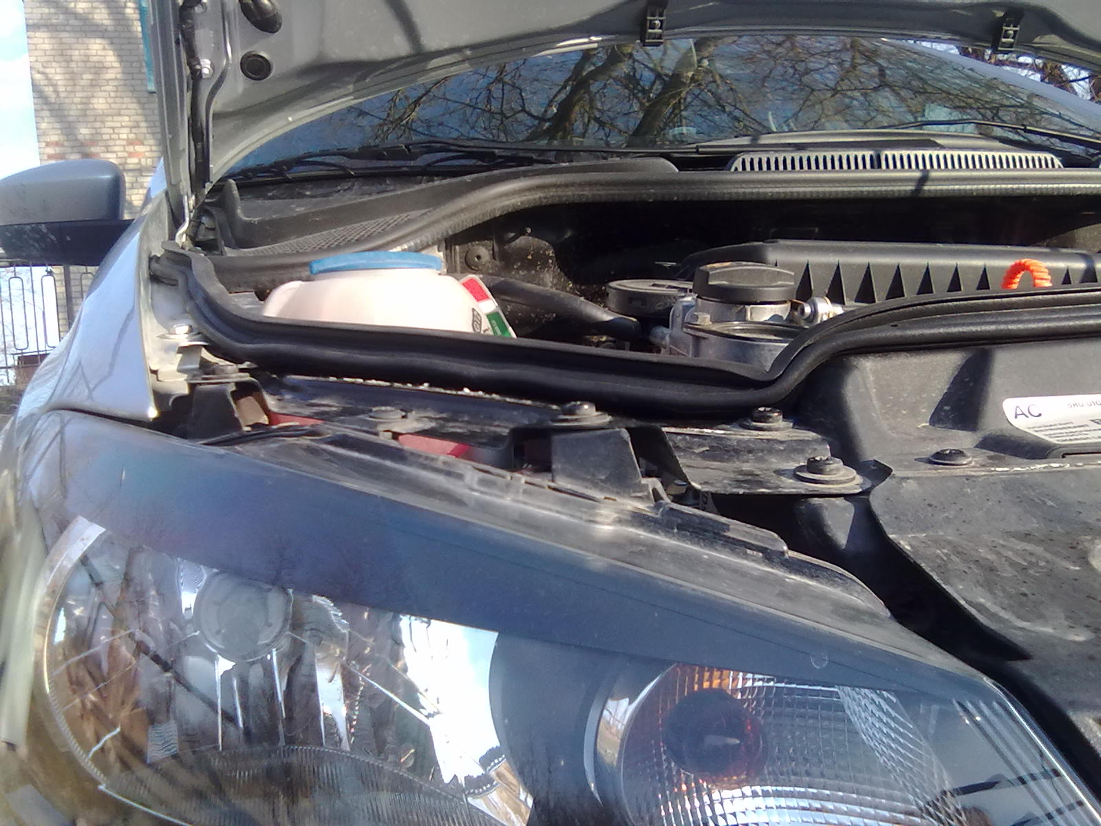

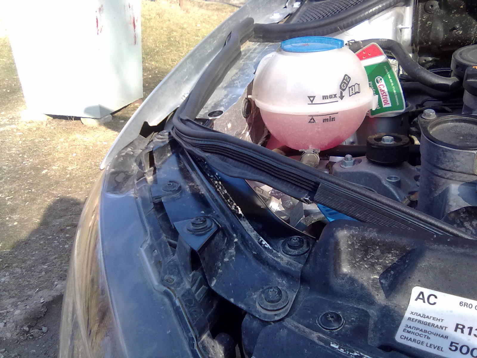

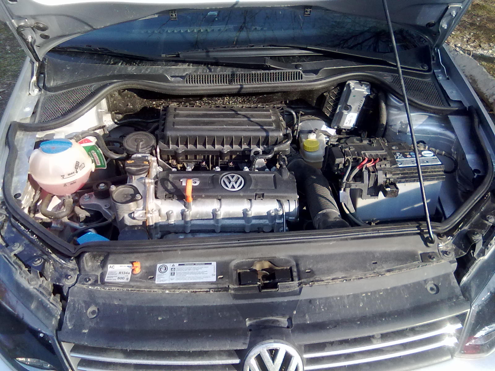

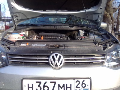

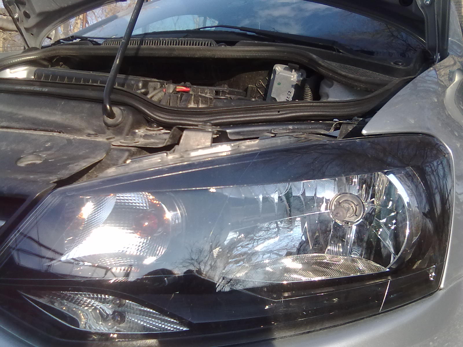

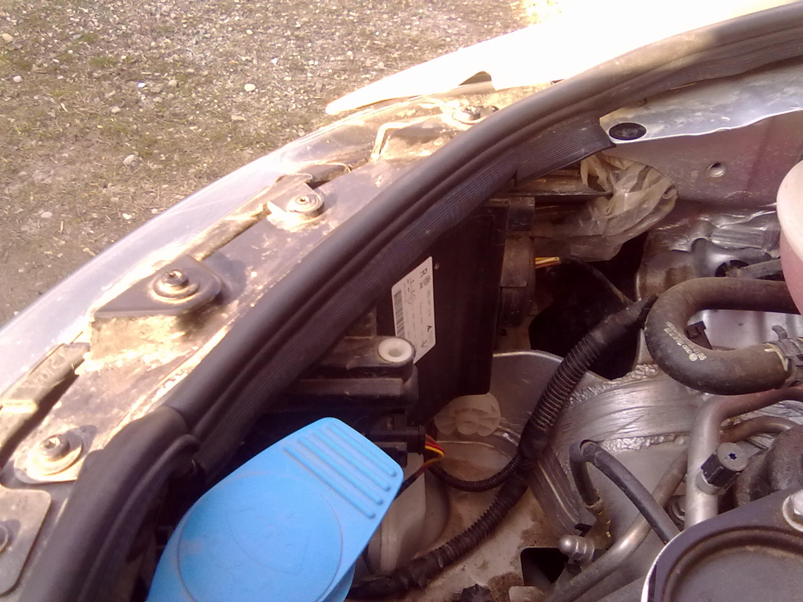

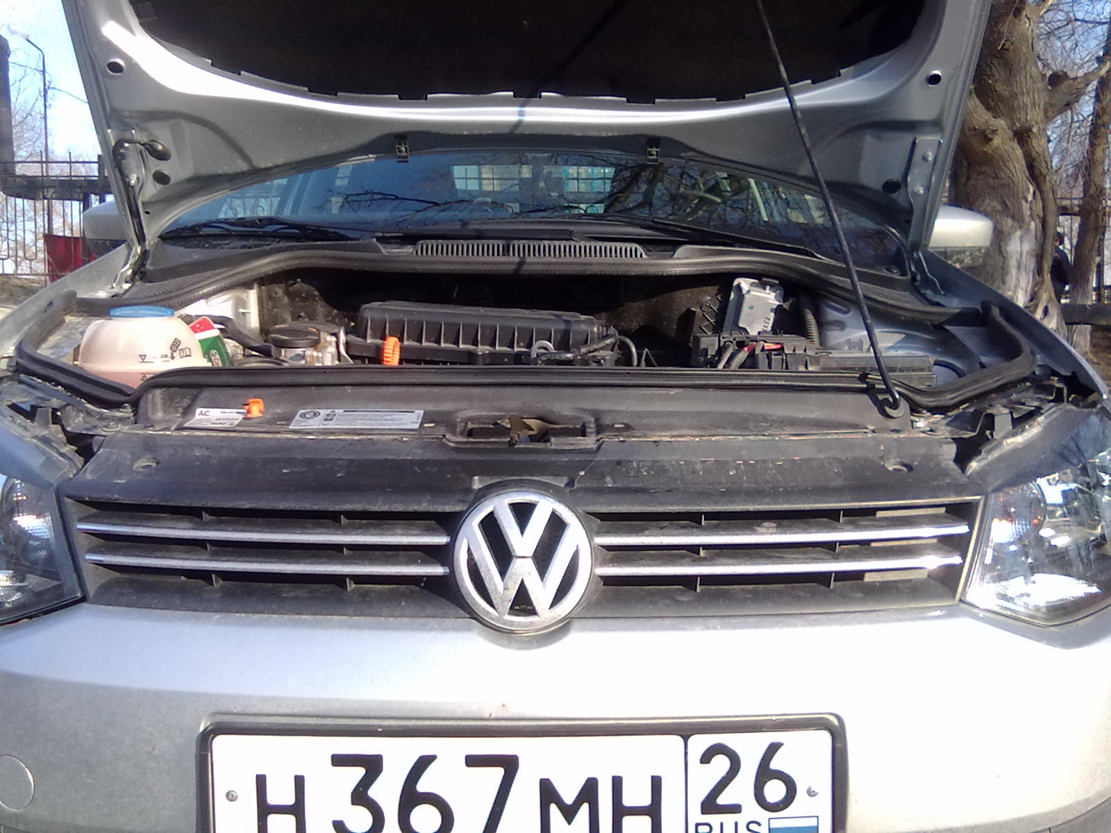

Привет всем вот решил поставить уплотнитель под капот.Купил комплект уплотнителей дверей от ВАЗ-08 (хорошо что комплект так как в процессе работу одну испортил) цена вопроса 350р.Теперь о работе как тут писали Wart_123vldони клеили на двух сторонний скотч в районе фары я пошел другим путем подрезал резику где металл выгинал под углом 90 градусов и прокладывал по фаре.Получилось хорошо клеить ничего не надо лежит плотно и главное капот закрывается как обычно.Пока не подрезал в районе фары капот приподнимался над крыльями на 3-5мм и туго открывался хотя с закрытием проблем не было выношу на ваш суд.Мне нравится и это главное og_luzhok :grin: :grin: ;)
Комментарий к файлу: Как то так )))))))

Комментарий к файлу: Общий вид
23032012055.jpg [ 303.01 КБ | Просмотров: 6842 ]
Комментарий к файлу: Вот так получается прилегает плотно туда сюда не ходит))))

Комментарий к файлу: подрезаем и отгибаем под 90 градусов

А с дырой кто что делал, возле радиатора?
На фото 23032012056.jpg от неё блик виден.
Сообщения: 1425
Благодарил (а): 89 раз.
Поблагодарили: 226 раз.
А с ней ничего не сделать, она нужна)))
Сообщения: 2215
Благодарил (а): 1673 раз.
Поблагодарили: 721 раз.
Так через неё грязи летит тоже много.
