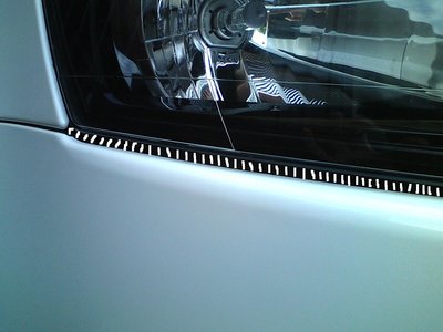

Появились зазоры (5-6 мм) между передним бампером и фарами, как слева, так и справа (с обеих сторон). Ничего с машиной не делалось, ничего не ставилось, не битая (завод). Пробег около 3000км. Изначально всё было нормально. На щели случайно обратил внимание. Всё вроде на месте, фары прикручены, напрвляющие бампера тоже. Вопрос - ехать к ОД и гарантийный ли это случай? Или можно самому справиться? Если у кого было что-то подобное, подскажите, что можно сделать, чтобы всё посадить на место.Вообще конечно загадка, не было, не было и вдруг бац!!! нарисовались щели в одночасье. :-)

Это бич не только нашего автомобиля, это бич многих авто. Провисают бампера на разных машинах и на более дорогих то же.

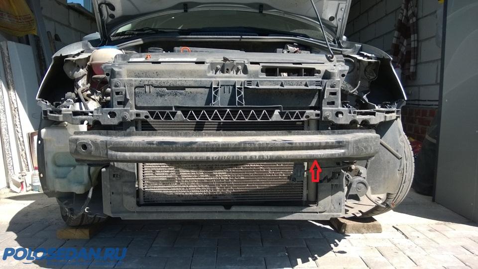

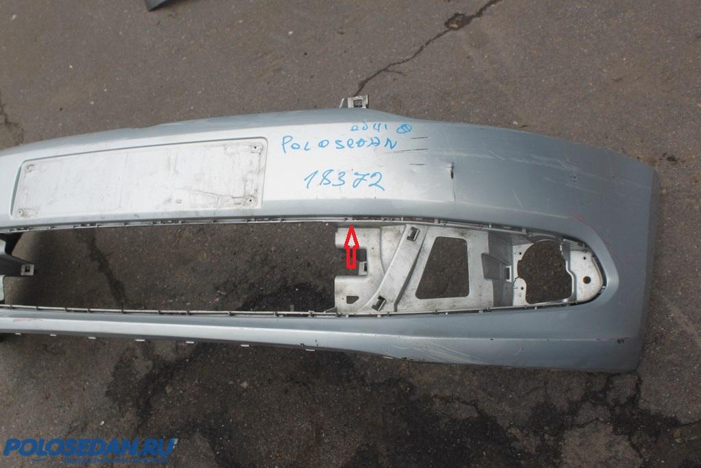

Set, фото не делал , но могу обьяснить в картинках ...
Снимаем нижнюю решетку радиатора и сверлим отверстие под саморез , там где стрелки . Далее заворачиваем саморез , желательно с шайбочкой . Аналогично с другой стороны . И вуаля , бампер поднимается , зазоры пропадают и все чинно благородно .

DRON 33, т.е. бампер притягивается к этому железному брусу?

Set, ага , притягивается/поднимается . И усе как только с конвеера

DRON 33, а отверстие сверлим и в бампере и в железе? И сверло на сколько?

Set, да , и в бампере и в поперечине , сверло под саморез подбираем (точнее чуть тоньше чем саморез , чтоб саморезу было в чем нарезаться)

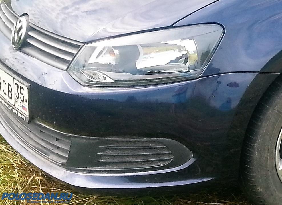

есть зазор между левым крылом и бампером, причем защелка на направляющей, которая ближе к концу крыла, находится ниже уровня бампера, т.е. поднимать его смысла нет, т.к. он даже не защелкивается на этой защелке. Плюс неровно стоит решетка относительно капота, тогда как относительно бампера она стоит ровно. Ну и плюс зазор между капотом и фарой. Если фару подрегулировать ближе к капоту, то появляется щель между фарой и бамером. Что регулировать , с чего начать?

Я думаю можно попробовать подтянуть бампер с помощью нейлоновых стяжек. Я имею ввиду снять фары и подтянуть стяжками два "языка" бампера которыми он крепится в чёрных кронштейнах на которых лежат фары.

Евген444, бампер надо тянуть вверх .
