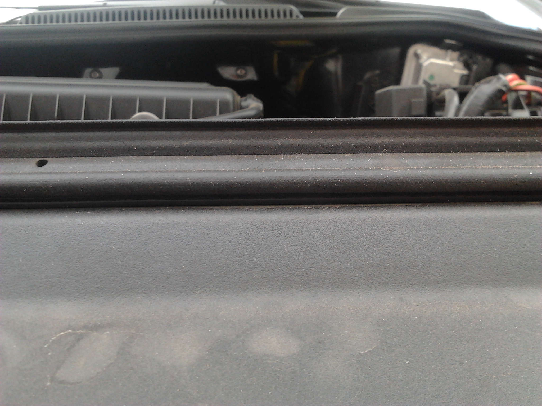

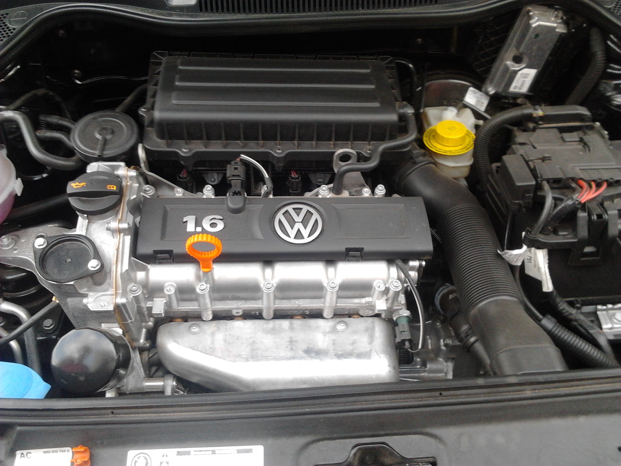

Комментарий к файлу: получилось вот так
Уплотнитель под капот, защита от снега и грязи!
Изображение 048.jpg [ 1.09 МБ | Просмотров: 8997 ]
Изображение 054.jpg [ 1.18 МБ | Просмотров: 8997 ]

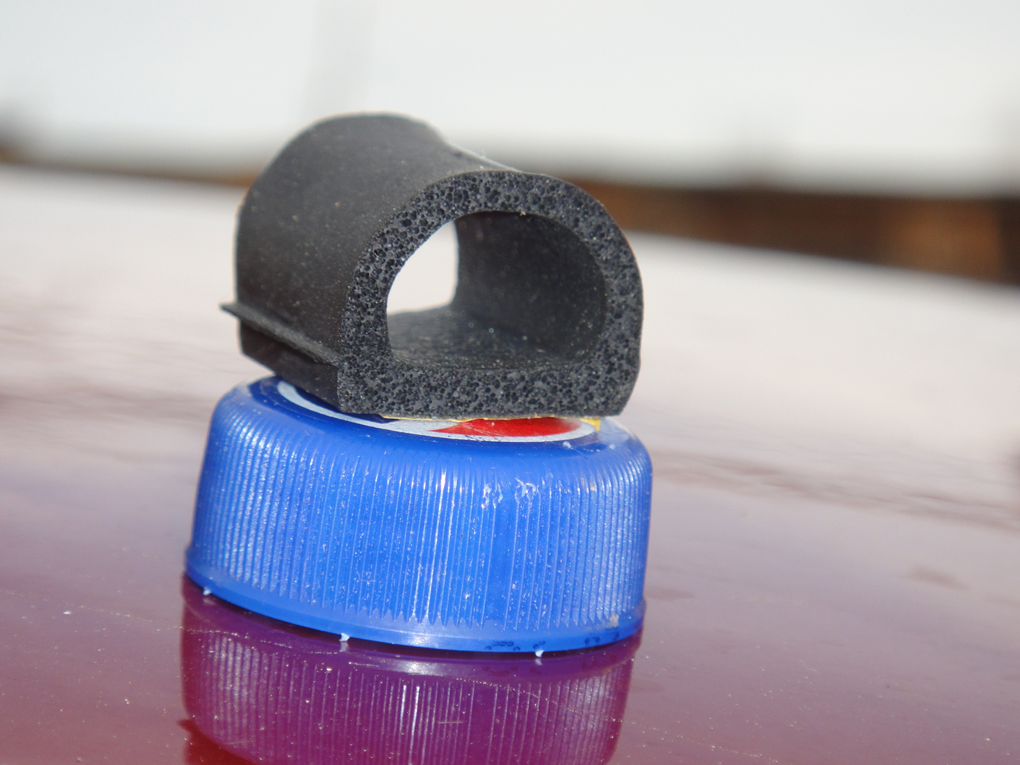

я приклеил дверной уплотнитель прфильD . теперь под капотом мышь не проскочит . проверял положив под капот переноску .щели не видно .

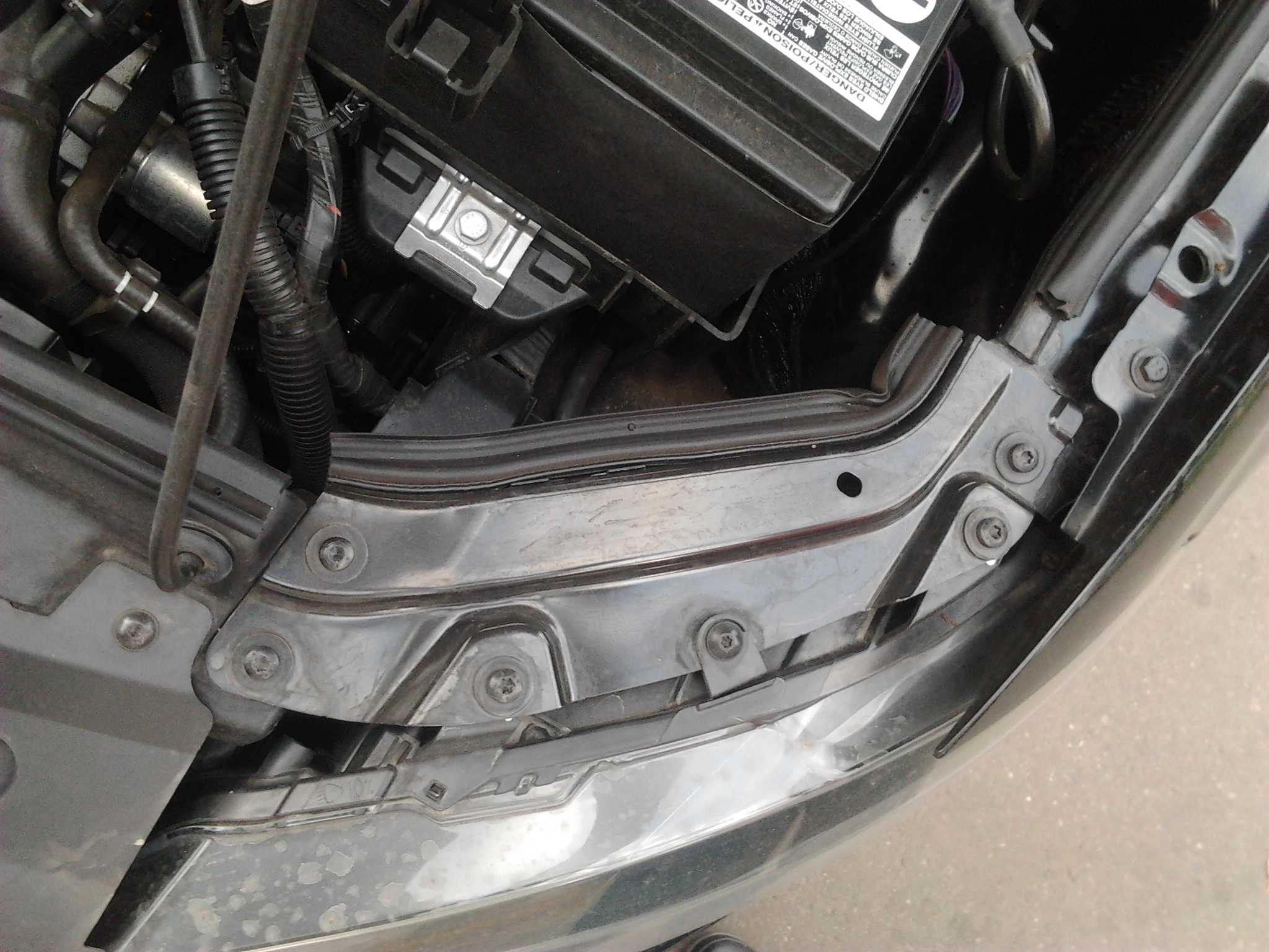

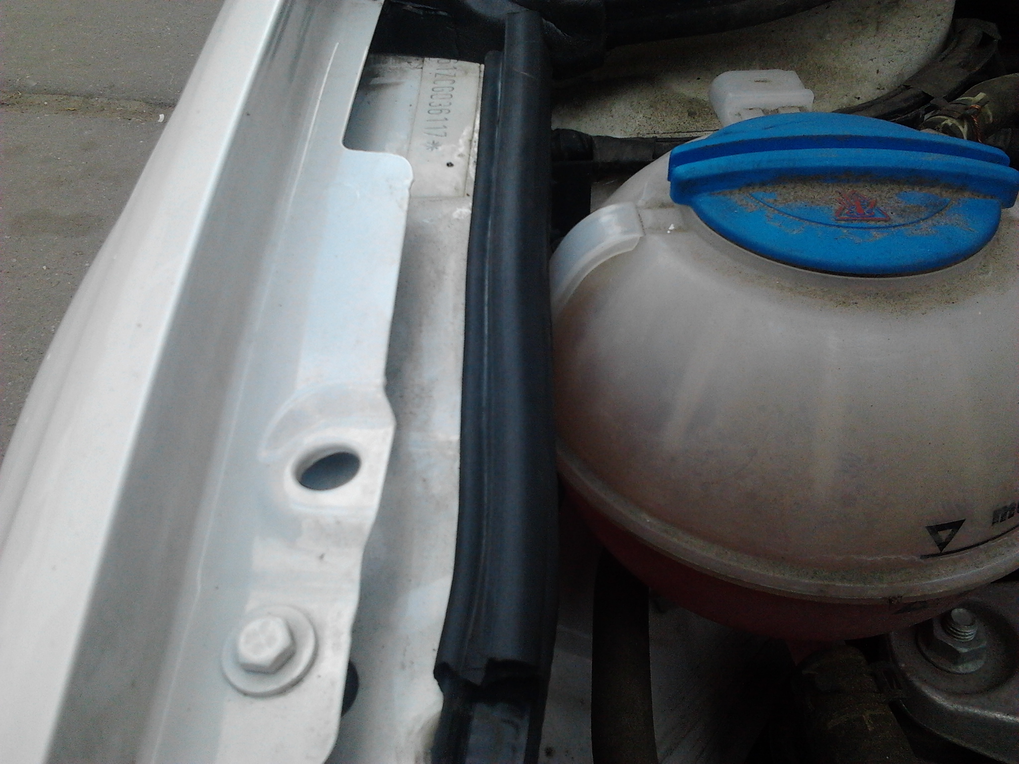

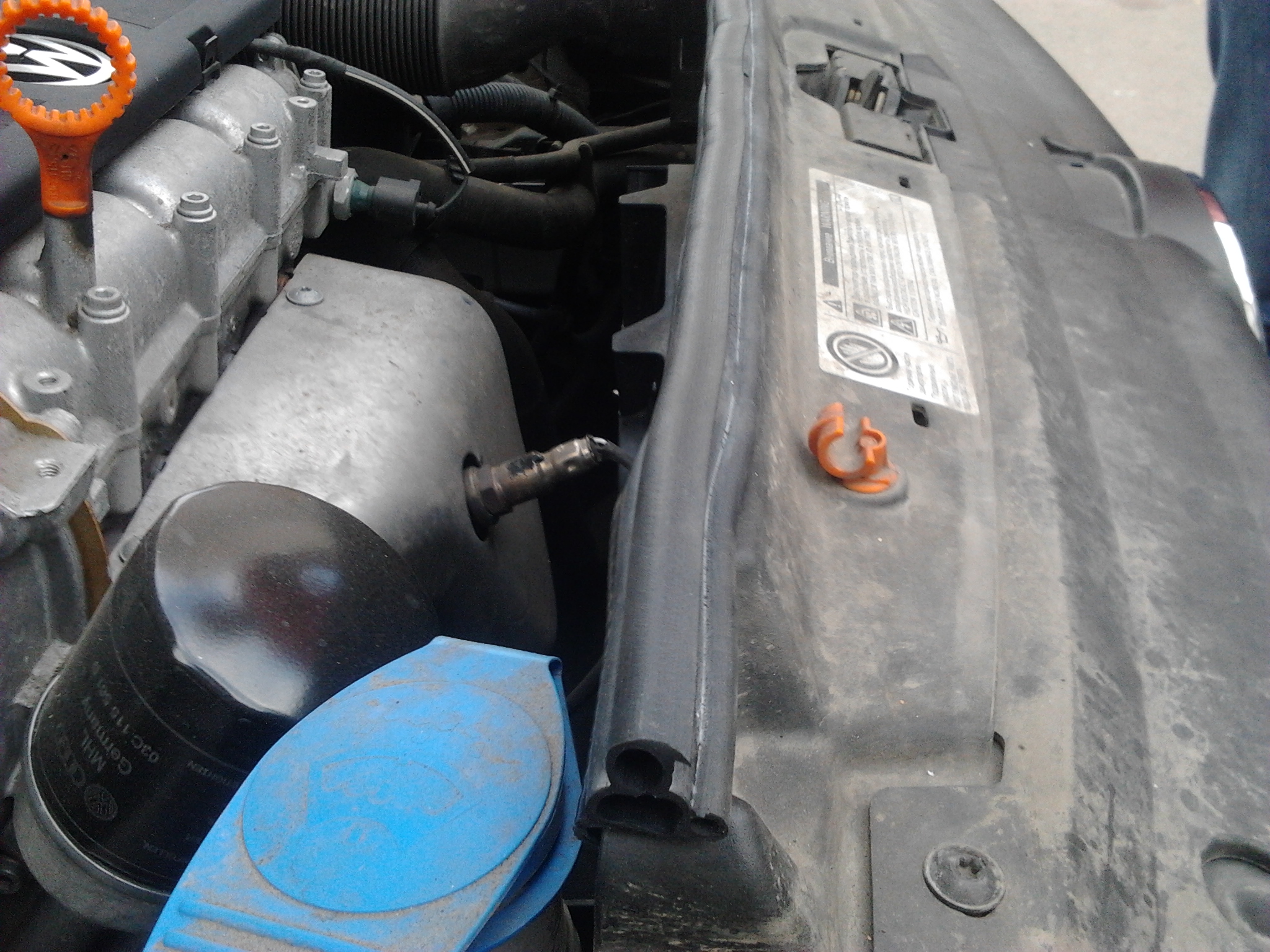

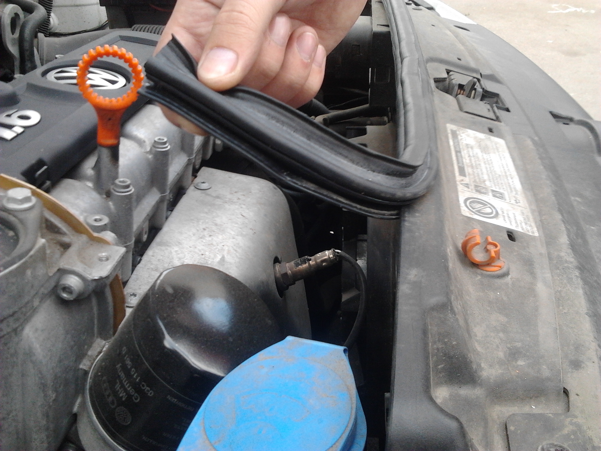

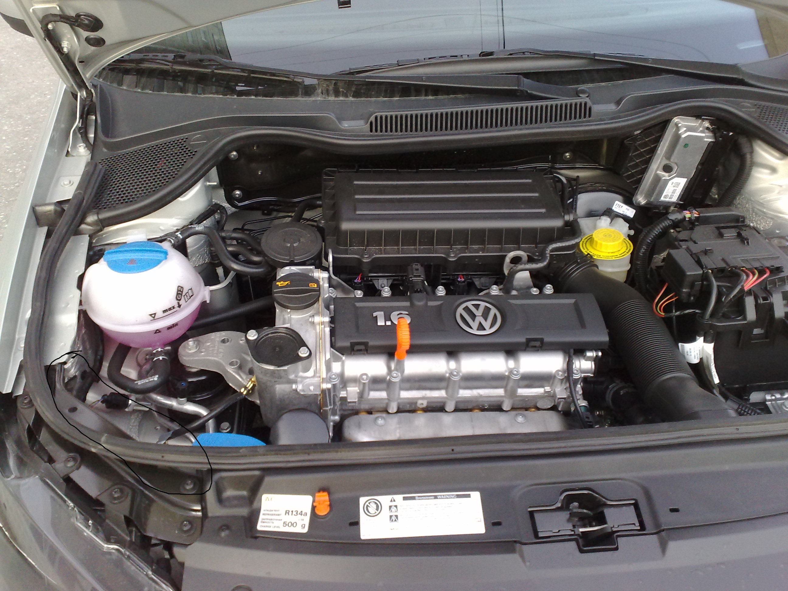

для защиты двигателя от летящей внутрь грязи наш уважаемый мною клубень Audel сделал себе (а из остатков потом и мне) уплотнитель под капот,за основу взяли уплотнительную резинку задней двери ваз 2108(цена вопроса 200р на два автомобиля),сидит как влитая за счет алюминиевого каркаса внутри уплотнителя,время установки....4 минуты.
Комментарий к файлу: боковина( моя,пока грязная,после сервиса помою :) ) с прорезью под упор капота
2012-07-21 19.28.15.jpg [ 1.2 МБ | Просмотров: 8747 ]
Комментарий к файлу: область фары
2012-07-21 19.29.49.jpg [ 1.31 МБ | Просмотров: 8747 ]
Комментарий к файлу: вид со стороны решетки радиатора
2012-07-21 19.29.40.jpg [ 1.22 МБ | Просмотров: 8747 ]
Комментарий к файлу: установка центральной части(какой либо клей-скотч не использовался)
2012-07-21 19.28.35.jpg [ 1.36 МБ | Просмотров: 8747 ]
Комментарий к файлу: центральная часть
2012-07-21 19.28.23.jpg [ 1.43 МБ | Просмотров: 8747 ]
Комментарий к файлу: дрыгатель с уплотнителем пробег 3500(не мыли)
2012-07-21 19.29.29.jpg [ 1.45 МБ | Просмотров: 8749 ]
Последний раз редактировалось kleyven 22 июл 2012, 00:50, всего редактировалось 1 раз.

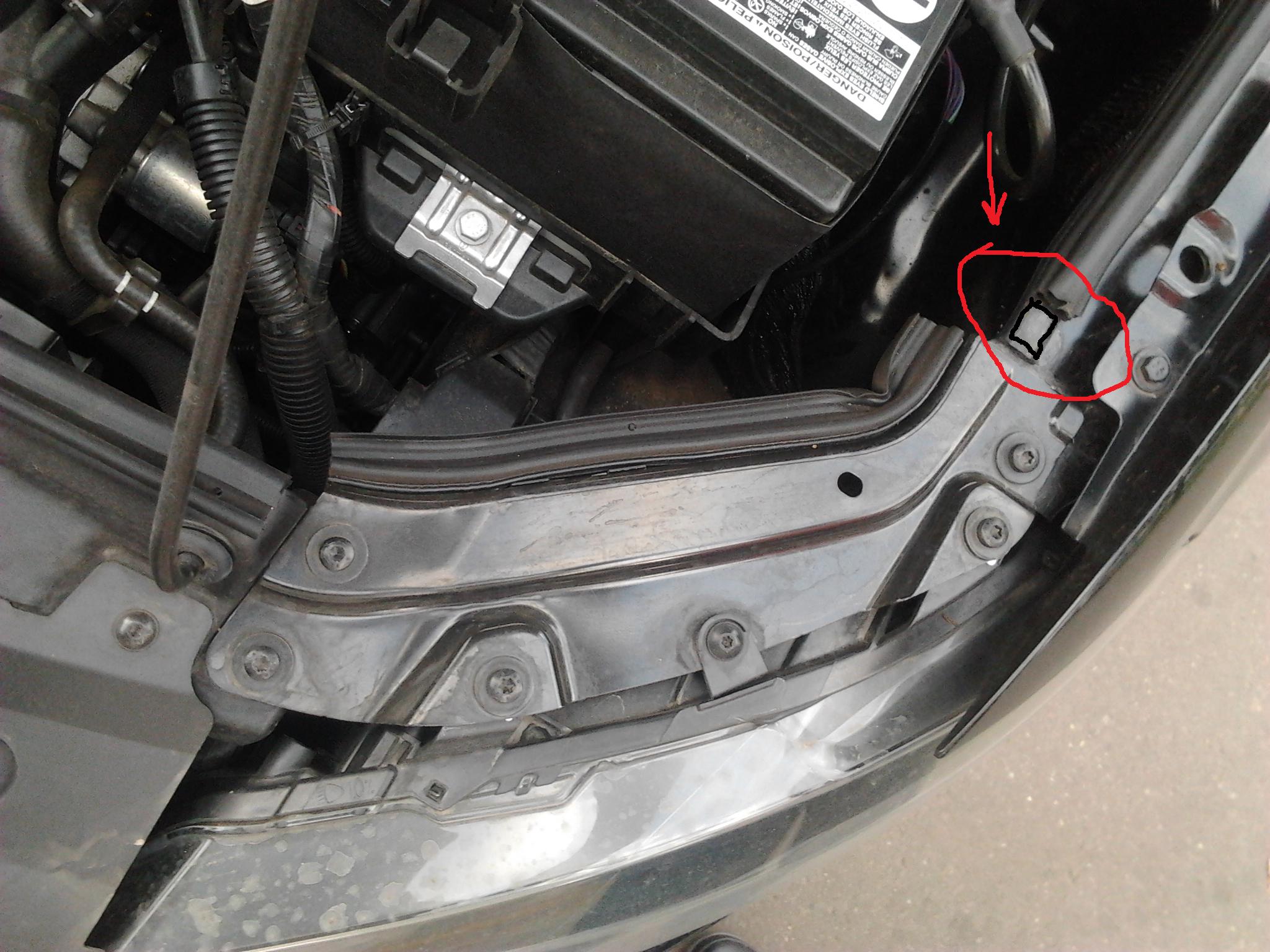

место прорези в уплотнителе
2012-07-21 19.29.49111.jpg [ 390.14 КБ | Просмотров: 8744 ]

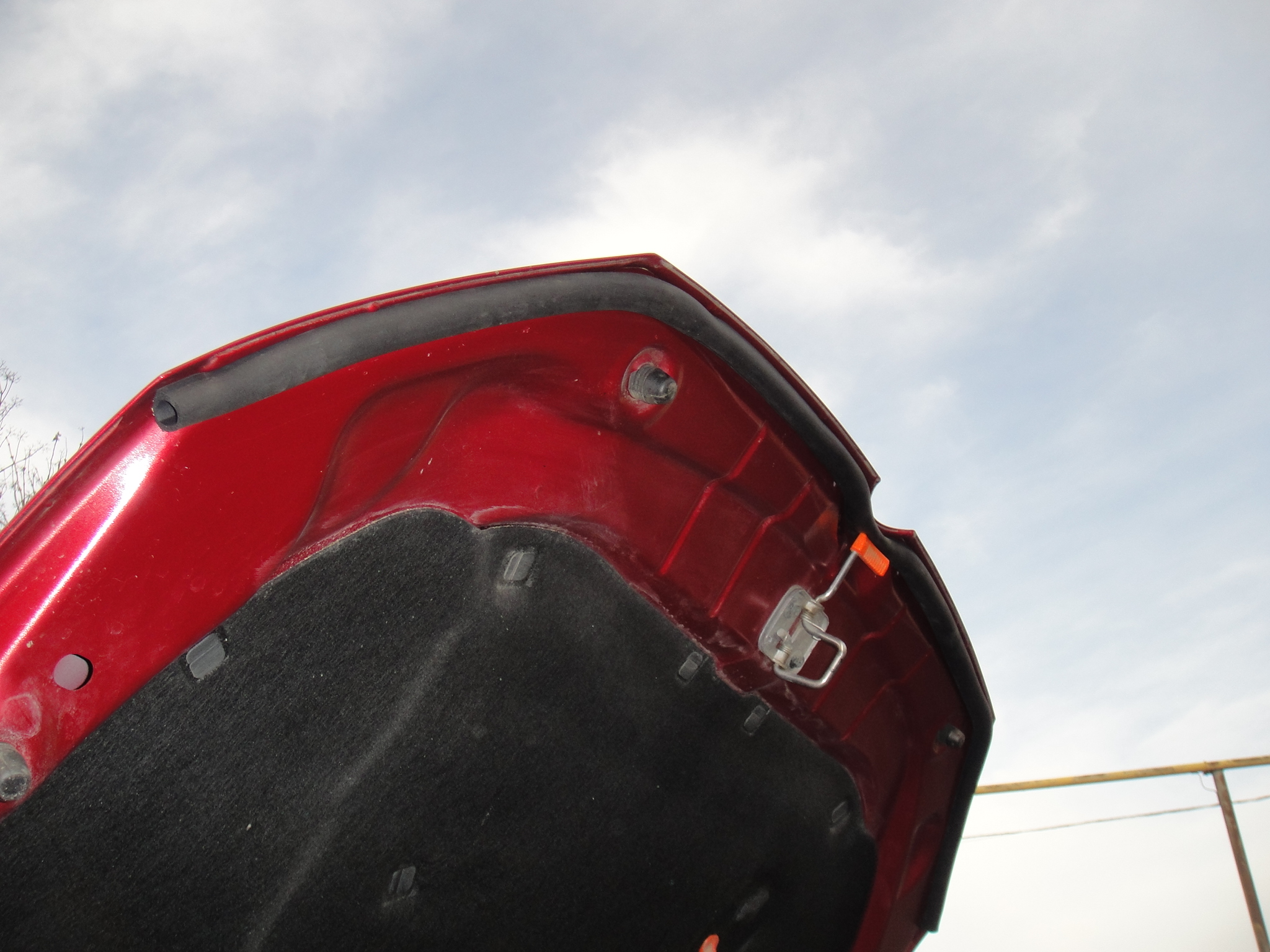

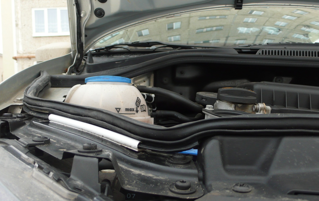

Ребят,а я сделал так:присобачил цельную,не стал резать,но щас,посмотрев на фотки kleyven,поеду в гараж и остатки резинки вставлю вот туда,где обвел овалом.и все будет ваааще супер:-))
020620122711.jpg [ 1.12 МБ | Просмотров: 8732 ]
Поэтому и резали что бы в эти места вставить ;)
