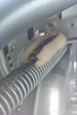

Тем не менее, объясните мне в чем разница между 2-мя вариантами ?
1вариант = Riv_2000
2вариант = см. фото ниже
Та же самая пружинка, но только в одном варианте она работает на сжатие, а в другом - на расжатие.....
p/s/ Вроде легче 2 вариант.....

не читал всю тему но вот мое предложение: в сжатом виде на пару звеньев колец затянуть хамутами с двух сторон(симметрично) - жесткость пружины увеличится !!! должно сработать. og_luzhok

если не ошибаюсь маленькая пружина укутана в поролон :?: ...с какой целью :?:

вероятнее всего чтоб пружинки не брямкали друг об друга. ИМХО

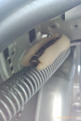

.....2вариант = см. фото ниже
Крышка багажника.
сегодня сделал по такому принципу, только пружину установил внутри основной пружины, прослойка между 2-мя пружинами (от скрипа и треска) - кусок велосипедной камеры, L~15 см,...купил 2 пружины (35 р./шт.), хватило одной, вторую не зачем ставить.....основную пружину, не переставлял на крайнее дальнее отверстие, оставил на среднем,...хотя вначале подцепил на первое(ближнее) отверстие, кстати усилия хватает открыть, но потом всё же переставил на среднее.......теперь вот думаю, может одеть и вторую пружину на другую сторону ? и перецепить основные на ближние отверстия ? есть какие мысли ?
сама пружина типа такой, на фото - средняя:
Крышка багажника.

gelozevs777 писал(а):
MVG
gelozevs777, Против скрипа и треска....
А смысла вторую пружину ставить не вижу,
у меня стоит одна уже 2,5 месяца - все пока ок

Я пошел другим путем. Стянул стяжками для проводки по 7 колец на каждой пружине. все работает и ничего не скрипит. По времени 1 минута. Затраты нулевые. Предпологаю что хватит и одной стороны и меньше колец. Не стал шаманить.

Поспешу вас разочаровать - метод также тупиковый, как и переставка пружин в крайние отверстия без добавления доп. пружин - проверено на себе. Суть заключается в том, что блокируя несколько витков пружин, мы конечно же увеличиваем усилие, создаваемое ими, НО в результате данного действия оставшиеся нестянутыми витки претерпевают повышенную нагрузку, вследствие чего со временем растягиваются. А так как максимальное растяжение пружин происходит в то время, когда крышка багажника закрыта, то это всего лишь вопрос времени. Задумайтесь, что произойдет с пружинами, если их к ним приложить усилие, на которое они не рассчитаны? Подскажу - пружины будут растянуты.
В отличие от вас я начал стягивать по 3 витка с каждой стороны - результат тоже был, но через день необходимо было стягивать уже по 4 витка. В конечном итоге пришлось переставлять пружины и добавлять конические амортизаторы. Хотя, как вариант можно было поставить дополнительные пружины меньшего диаметра, как например сделали ув. MVG и gelozevs777. Вот только с одним очень важным уточнением - дополнительные пружины крепить от петли до петли (используя растяжки-проставки), а не вешать на витки штатной. Объяснение аналогично примеру, приведенному выше с хомутами: те витки штатной пружины, которые находятся в поле действия дополнительных пружин начинают испытывать меньшую нагрузку, те которые находятся в промежутке от петли до точки крепления доп. пружины - бОльшую, результат - деформация пружин.
1вариант = Riv_2000
MVG
Что же касается варианта использования доп. пружин без предложенных мной конических амортизаторов, то почему бы и нет? В своем топике я и писал об этом (...Далее на очереди были варианты с дополнительными пружинами меньшего диаметра, установленными внутри штатных...). Однако мне он показался менее элегантным. Дело в том, что в данном случае дополнительные пружины действуют на крышку постоянно, как в её нижнем (закрытом) положении, так и в верхнем. В варианте предложенном мной конические амортизаторы действуют на дуги только в нижнем положении крышки и придают ей нужный импульс только в самом начале открывания.
Не будем вдаваться в подробности кинематической схемы "штатной помощи открытия крышки багажника", которая весьма и весьма мудра и со своей задачей без проблем справляется. Самое главное в этой схеме это дифференцированное (рассчитанное) действие пружин на дуги таким образом, что за счет уменьшения силы пружин по мере поднятия крышки плечо силы постоянно меняется (увеличивается). В результате плавное и легкое без рывков поднятие крышки, не смотря на то, что она имеет приличный вес. При реализации "автоматики" именно нижнее положение крышки (наименьшее плечо силы штатных пружин) испытывает максимальный дефицит момента силы, где и помогают предложенные мной конические амортизаторы.
