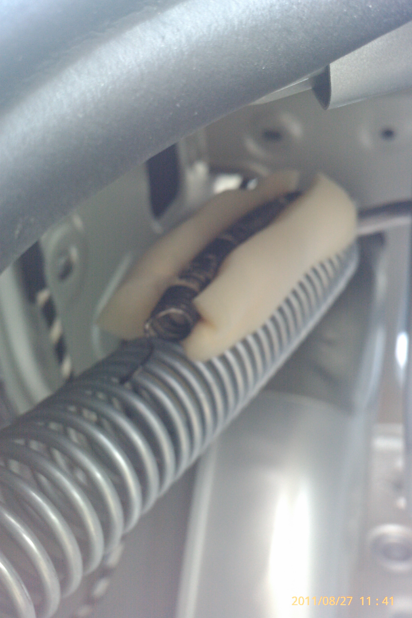

Тем не менее, объясните мне в чем разница между 2-мя вариантами ?
1вариант = Riv_2000
2вариант = см. фото ниже
Та же самая пружинка, но только в одном варианте она работает на сжатие, а в другом - на расжатие.....
p/s/ Вроде легче 2 вариант.....

MVG
.....2вариант = см. фото ниже
Крышка багажника.
сегодня сделал по такому принципу, только пружину установил внутри основной пружины, прослойка между 2-мя пружинами (от скрипа и треска) - кусок велосипедной камеры, L~15 см,...купил 2 пружины (35 р./шт.), хватило одной, вторую не зачем ставить.....основную пружину, не переставлял на крайнее дальнее отверстие, оставил на среднем,...хотя вначале подцепил на первое(ближнее) отверстие, кстати усилия хватает открыть, но потом всё же переставил на среднее.......теперь вот думаю, может одеть и вторую пружину на другую сторону ? и перецепить основные на ближние отверстия ? есть какие мысли ?
сама пружина типа такой, на фото - средняя:
Крышка багажника.

gelozevs777 писал(а):
MVG
если не ошибаюсь маленькая пружина укутана в поролон :?: ...с какой целью :?:
gelozevs777, Против скрипа и треска....
А смысла вторую пружину ставить не вижу,
у меня стоит одна уже 2,5 месяца - все пока ок
