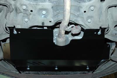

Схема установки защиты Шериф
Установка защиты картера фирмы Шериф!
4.jpg [ 46.26 КБ | Просмотров: 15915 ]
3.jpg [ 66.61 КБ | Просмотров: 15915 ]
2.jpg [ 65.83 КБ | Просмотров: 15914 ]
1.jpg [ 78.9 КБ | Просмотров: 15914 ]
Комментарий к файлу: схема установки

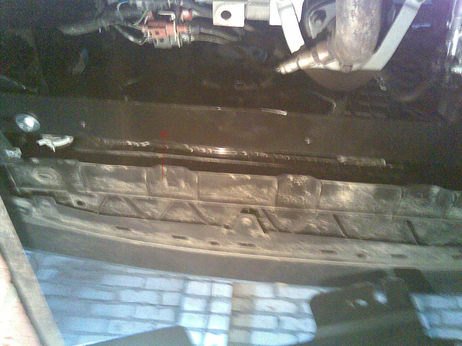

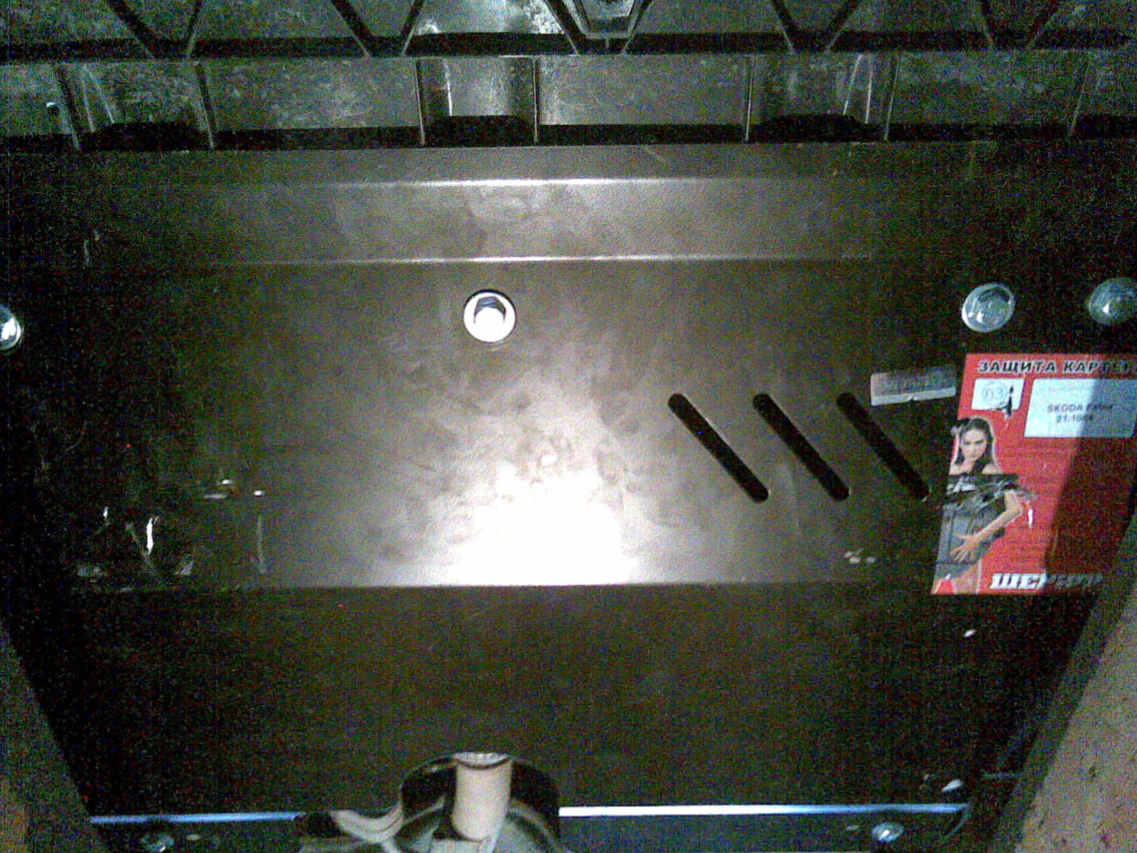

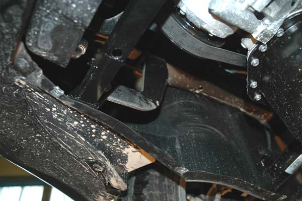

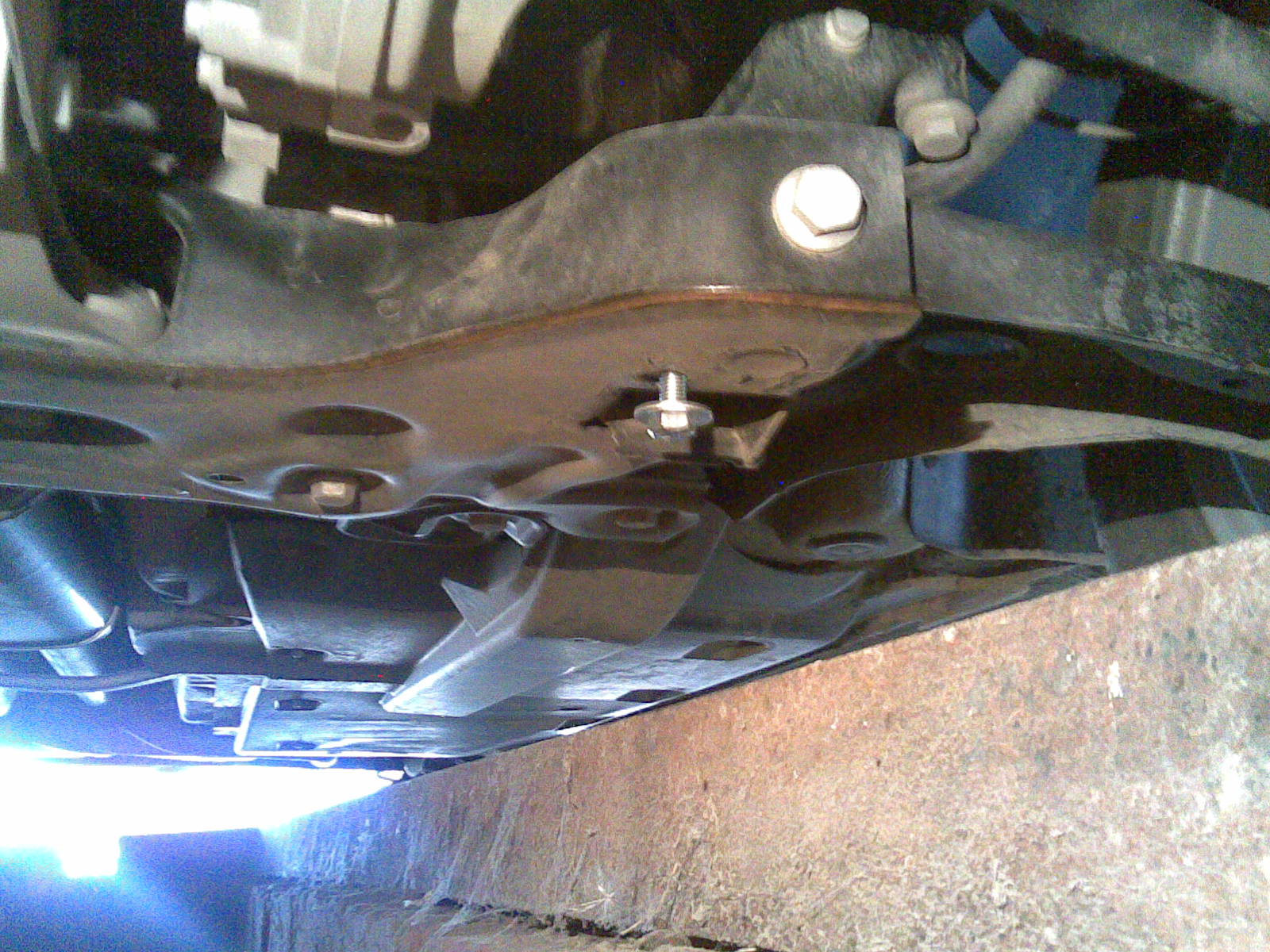

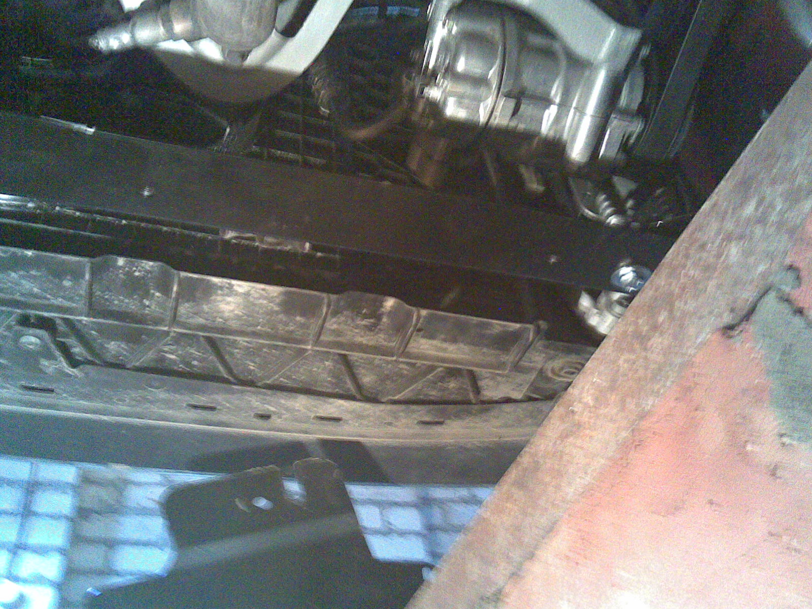

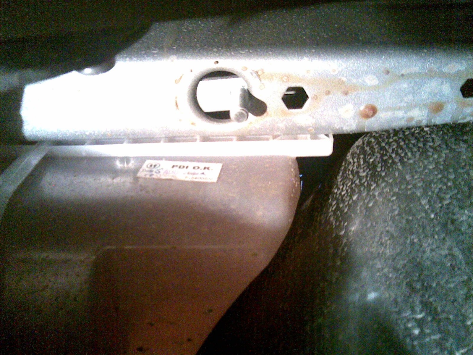

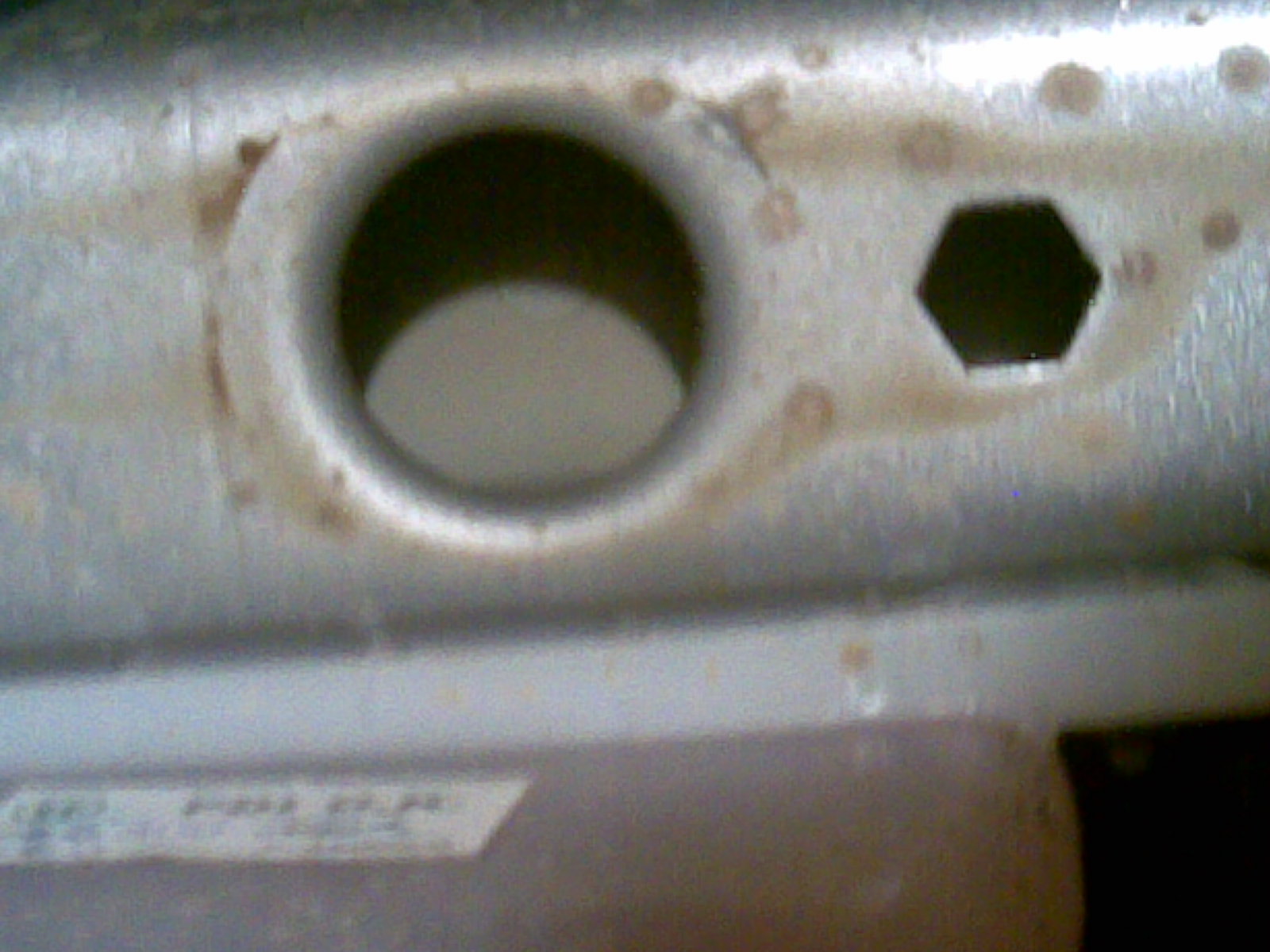

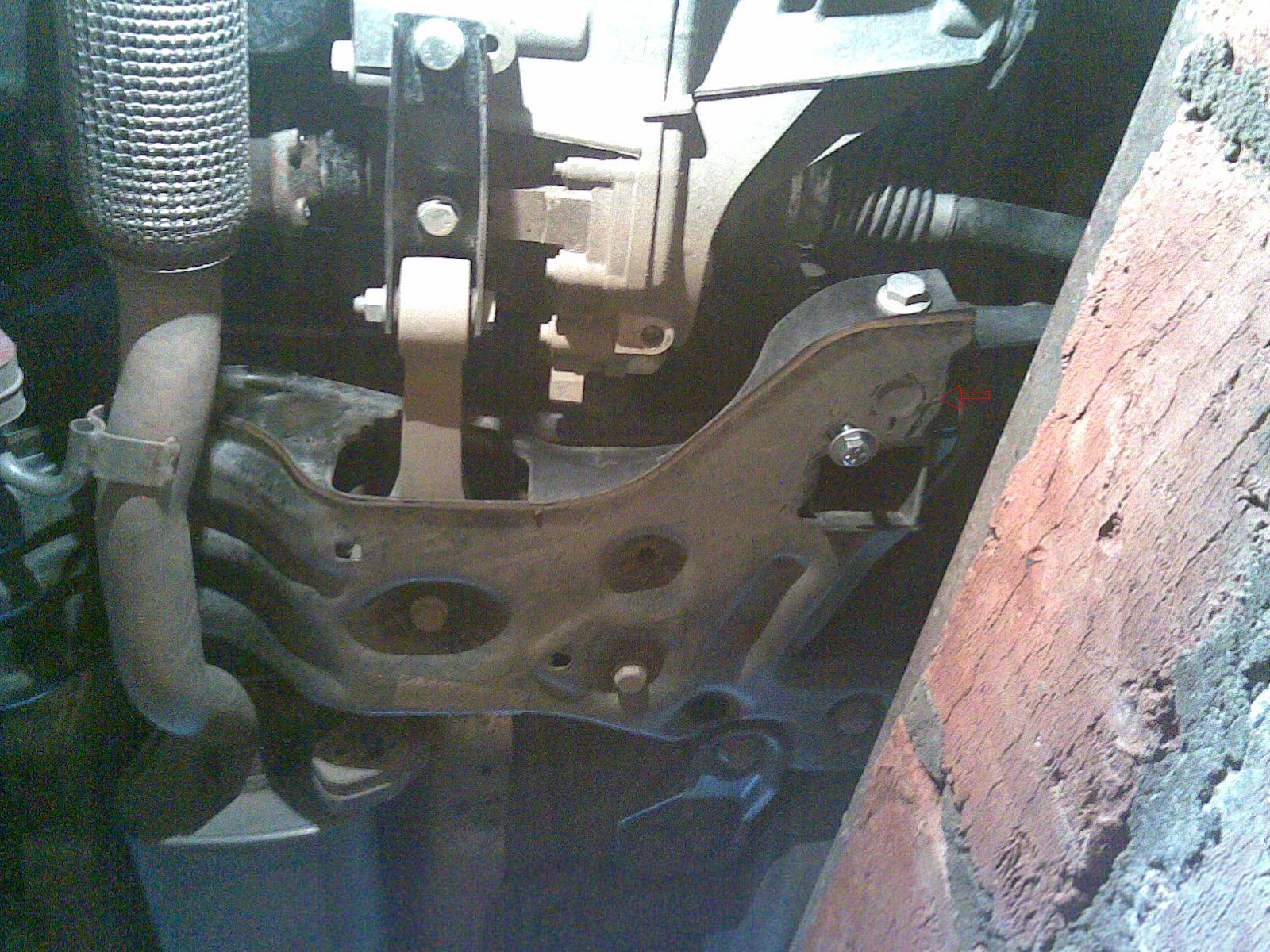

Защита Шериф Шкода Фабия 21.1084, устанавливал сам помощники ненужны совсем, сложного ничего не нашел легко,из инструментов пришлось купить набор зведочных отверток ,торцовый ключ 17, рожковый 17,рожковый14.Самое главное примеряйте подгоняйте думаю из фото будет все понятно.
10022011(019).jpg [ 549.55 КБ | Просмотров: 15896 ]
Комментарий к файлу: И завершающая стадия прикрутить защиту

10022011(010).jpg [ 485.44 КБ | Просмотров: 15896 ]
Комментарий к файлу: В большие дырки лонжерона вставить болт приваренный к планке
10022011(008).jpg [ 228.35 КБ | Просмотров: 15896 ]

10022011(004).jpg [ 360.36 КБ | Просмотров: 15896 ]
Комментарий к файлу: Вставить планку маленькую и наживить болт
10022011(006).jpg [ 391.04 КБ | Просмотров: 15896 ]
Комментарий к файлу: Снять пыльник

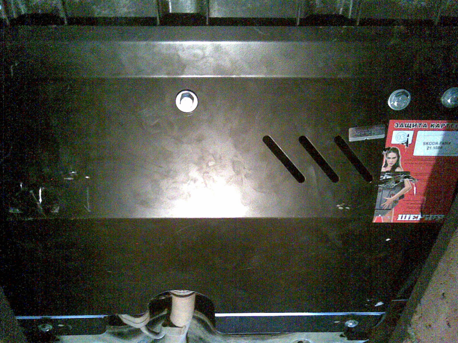

partner
Почему пластиковую защиту не прикрутил к железной? og_luzhok

На фотах Шериф 21.1084, а есть Шериф 26.1084(для ПС) - он вроде без поперечины
