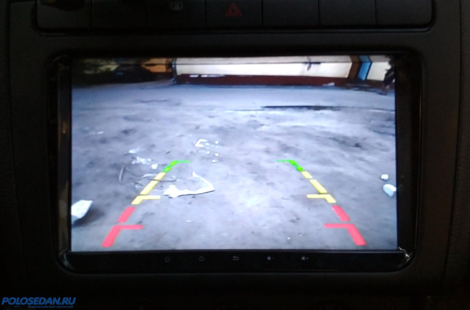

Итак, мой опыт установки камеры.
Условия задачи:
1) Полик 2012 дорестайл, без ручки открывания багажника.
2) отсутствие желания сверлить кузов, поэтому ставим в плафон
3) хотелось сохранить равномерность освещения номера и ...
4) ... и расположить камеру как можно ближе к центру
В результате остановился на этой камере:
https://ru.aliexpress.com/item/Night-vi ... 33edYsJIY5
Камера заднего вида для VW Polo sedan
Обратите внимание, что камера расположена именно за габаритами плафона, а не внутри. По ссылке уже другая камера расположена.
Помимо перечисленных условий, еще почему именно она:
а) нет светодиодов, которые погорят за два дня, и портят вид камеры
б) нормальные характеристики
в) в рамку ставятся держатели из родного плафона, и прозрачность практически один в один с плафоном, а значит и свет будет таким же.
Благодаря тому, что камера вынесена за габариты плафона, свет камера практически не даёт тени. По крайней мере, тень намного меньше, чем у камер внутри плафона.
Насчет углов обзора сказать сложно, но в заявленные 170 градусов не верится. В принципе их вполне хватает, см. скрин.
Собственно, установку не фоткал. Она и не сложная, и делается аналогично остальным.
В процессе установки зафиксировал провод в канале под него клеем (т.к. камера за пределами габаритов, в рамке есть канал, куда кладётся провод), и залил канал герметиком.
В комплекте есть прокладка из двустороннего скотча, вырезанная по форме плафона. Его я приклеил только к плафону, вторую часть скотча не стал отлеплять, чтобы можно было без проблем снять плафон.
Из недостатков:
1) габариты парковочных линий оказались меньше габаритов машины. И отключить их походу нельзя, иначе включил бы линии на магнитоле. Этот косяк раздосадовал, конечно, но предугадать я это не смог. Ну в принципе, дело привычки.
2) помехи, как на телеке с антенной. Но они совсем не напрягают, и как я понял, дело не в камере.
3) короткий провод питания. Пришлось наращивать.
В результате остался доволен, хоть и не без разочарований. Пока менять ничего не планирую.
Может потом куплю камеру получше, без парковочных линий, и вставлю в эту же рамку. Может и созрею до сверления кузова.
