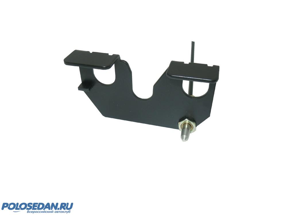

получается самый эффективный способ со скобой на сам замок
Замок капота
Скоба на штатный замок капота.jpg [ 29.81 КБ | Просмотров: 7579 ]
короче, дофига мест куда можно дотянуться спицей дёрнуть за штатный трос и открыть замок :-(

я в руках эту приладу не держал -поэтому ничего сказать на могу.
я вижу несколько вариантов развития событий:
1. чтобы не открыли как в твоем ролике -трос надо фиксировать к кузову очень жестко -чтобы не смогли его натянуть .
2. чтобы не открыли как в моем ролике -глушить отверстие и тоже фиксировать трос к кузову-чтобы не было слабин.
3. ставить пластину -экран -чтобы не смогли добраться через решетку к самому замку
...первые 2 варианта я выполнил ...
