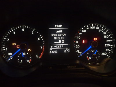

Зарегистрирован: 01 фев 2012, 13:06
Сообщения: 30
Откуда: Ижевск
Выглядит оно так
блок Bluetooth 3C8035730C
13012013343.jpg [ 341.29 КБ | Просмотров: 7324 ]
Сообщения: 598
Благодарил (а): 26 раз.
Поблагодарили: 129 раз.
Ну да все именно так! а майфун у тебя какой?
