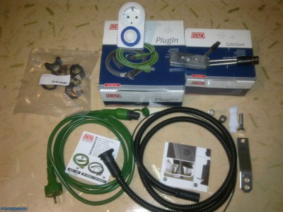

Долго думал, читал и склонился в сторну Дефа - контактный подогреватель. Устанавливается на термопасту к блоку либо к картеру с маслом и закрепляется. Не нужно резать шланги и делать переходы с диаметра на диаметр. Для Поло Седан нет конкретной модели... поэтому заказал после долгих просмотров каталога по моему мнению который должен подойти. В следующие выходные буду устанавливать...... По результатам отпишусь и сфоткаю....

Ндааа , интересует одно , как эта чудо штука будет гонять антифриз

Устанавливать буду на масляный поддон- а дальше конвекция сделает своё дело- я надеюсь.... Авто стоит в гараже - необходимости в быстром и мощном нагревателе нет...

romancon, в свое время под поддон ставил плитку . Врезаться вообще никуда не надо :grin:
