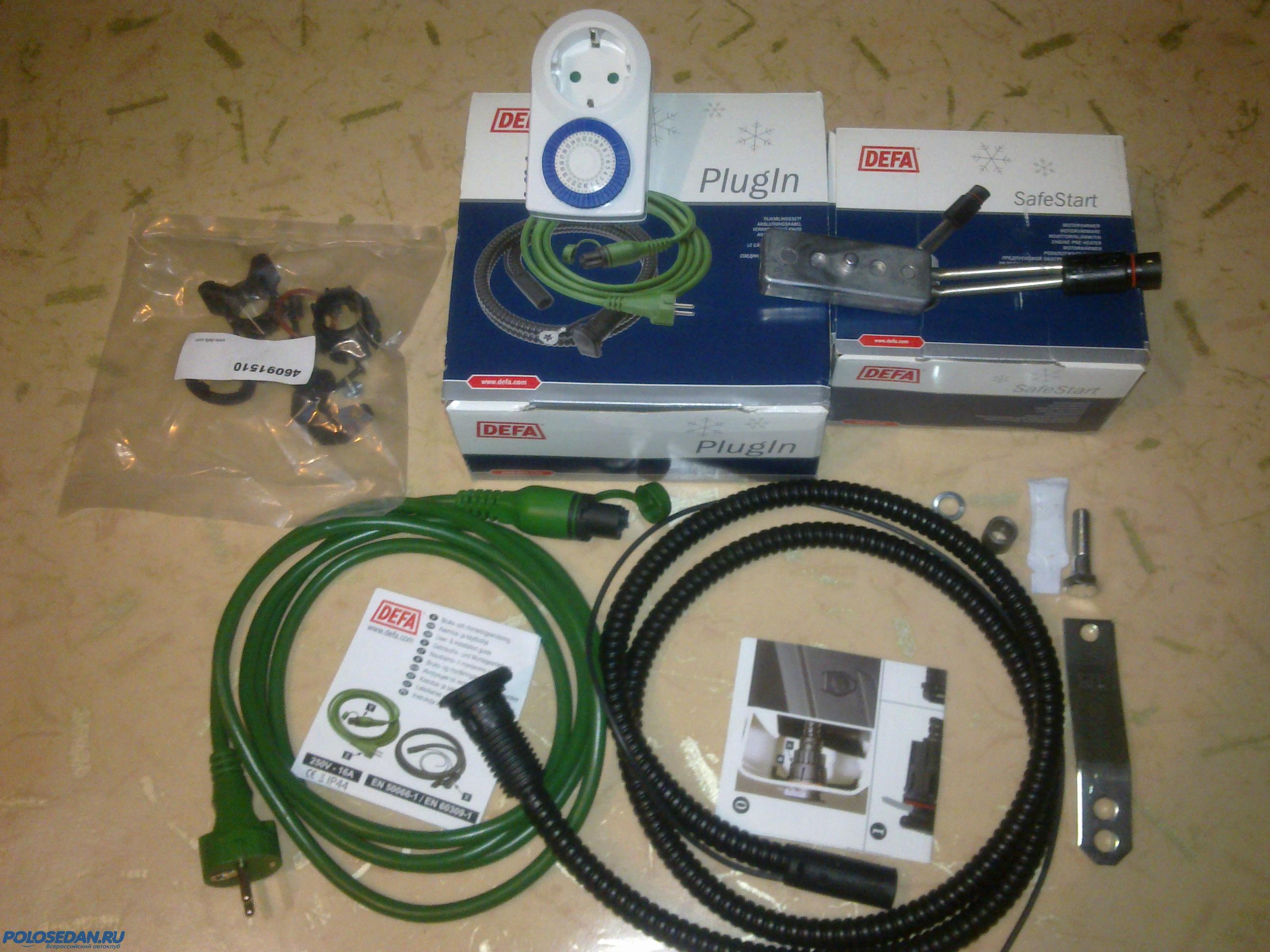

Долго думал, читал и склонился в сторну Дефа - контактный подогреватель. Устанавливается на термопасту к блоку либо к картеру с маслом и закрепляется. Не нужно резать шланги и делать переходы с диаметра на диаметр. Для Поло Седан нет конкретной модели... поэтому заказал после долгих просмотров каталога по моему мнению который должен подойти. В следующие выходные буду устанавливать...... По результатам отпишусь и сфоткаю....
Предпусковой подогреватель двигателя на 220 В

Сообщения: 2449
Откуда: Владимирская губерния
Благодарил (а): 1046 раз.
Поблагодарили: 737 раз.
Ндааа , интересует одно , как эта чудо штука будет гонять антифриз
Сообщения: 692
Откуда: Рыбинск
Благодарил (а): 256 раз.
Поблагодарили: 141 раз.
Устанавливать буду на масляный поддон- а дальше конвекция сделает своё дело- я надеюсь.... Авто стоит в гараже - необходимости в быстром и мощном нагревателе нет...
Сообщения: 2449
romancon, в свое время под поддон ставил плитку . Врезаться вообще никуда не надо :grin:
