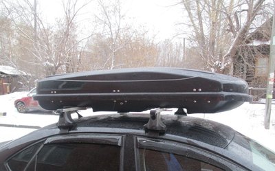

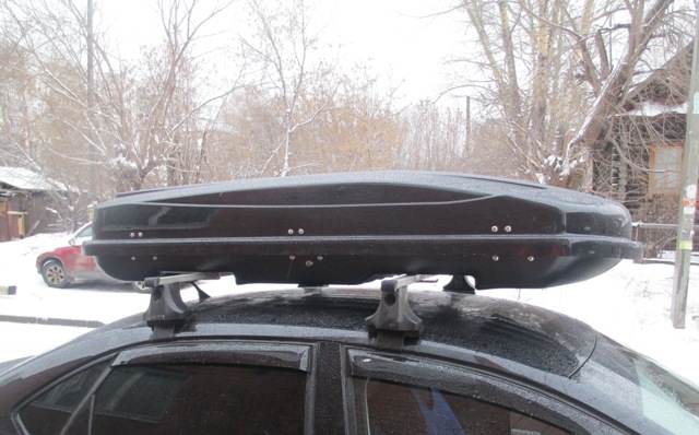

...всю зиму так от ездил,пока лыжный сезон не закончился,переодически проверяя крепления,хотя по инструкции Атланта рекомендуют раз в 2 недели снимать и протирать крышу,где опоры стоят.По фото видно,вы перетенули аэродугу.Прямо она должна быть.
...не примите за рекламу,просто уже 2 года торгую и,бывает,ставлю эти багажники,боксы и прочая.

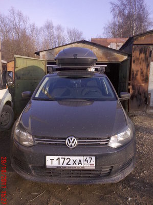

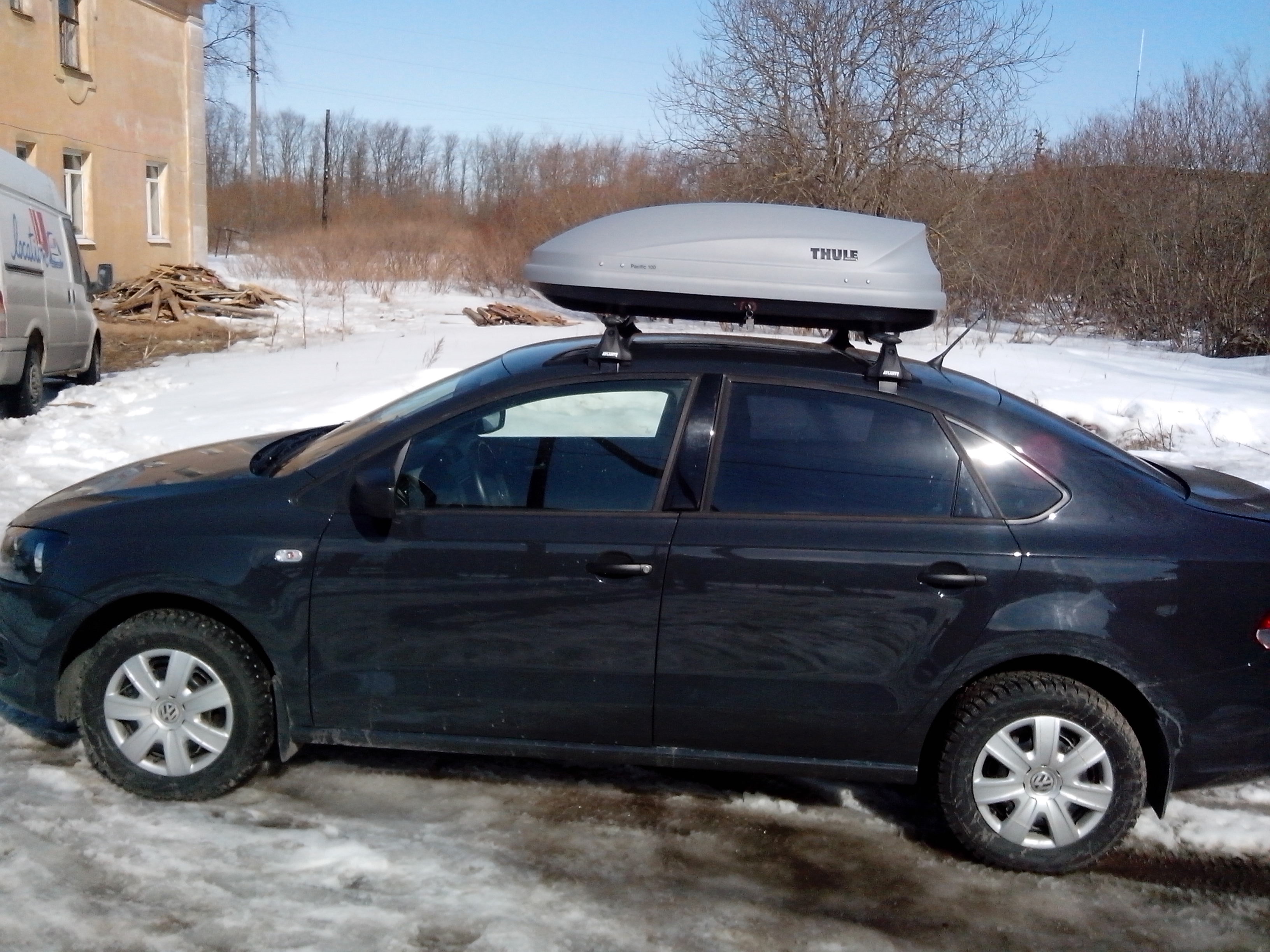

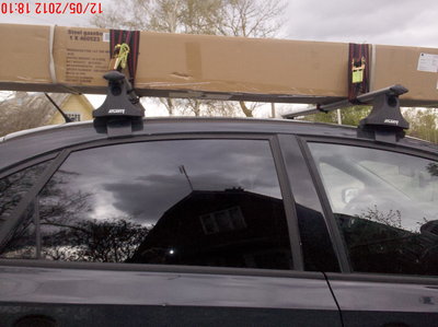

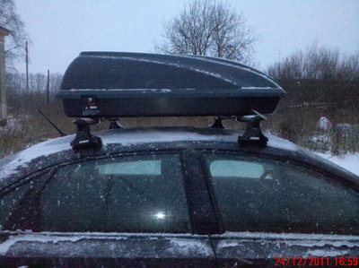

Старые опоры"Атланта",как писали выше, ставятся серединой на ребро жесткости крыши.А на новых посадочные места отлиты.Если сравнивать,то по надежности одинаково,но новые опоры смотрятся по эстетичней,наверное из-за этого и поменял.По установке:задние в общем-то становятся и те и эти по инструкции,передние приходиться сдвигать вперед,иначе очень слабая затяжка получается,да и сама перекладина получается на много выше задней.Мои размеры для установки такие:1.Край задней опоры-край крыши 26,5 см. (по ребру жесткости)
2.Край передней опоры-край крыши 23 см. (по ребру жесткости)
Длина дуги между опорами для нового образца перед и зад. 96,7 см.
