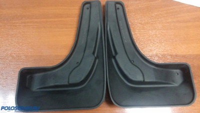

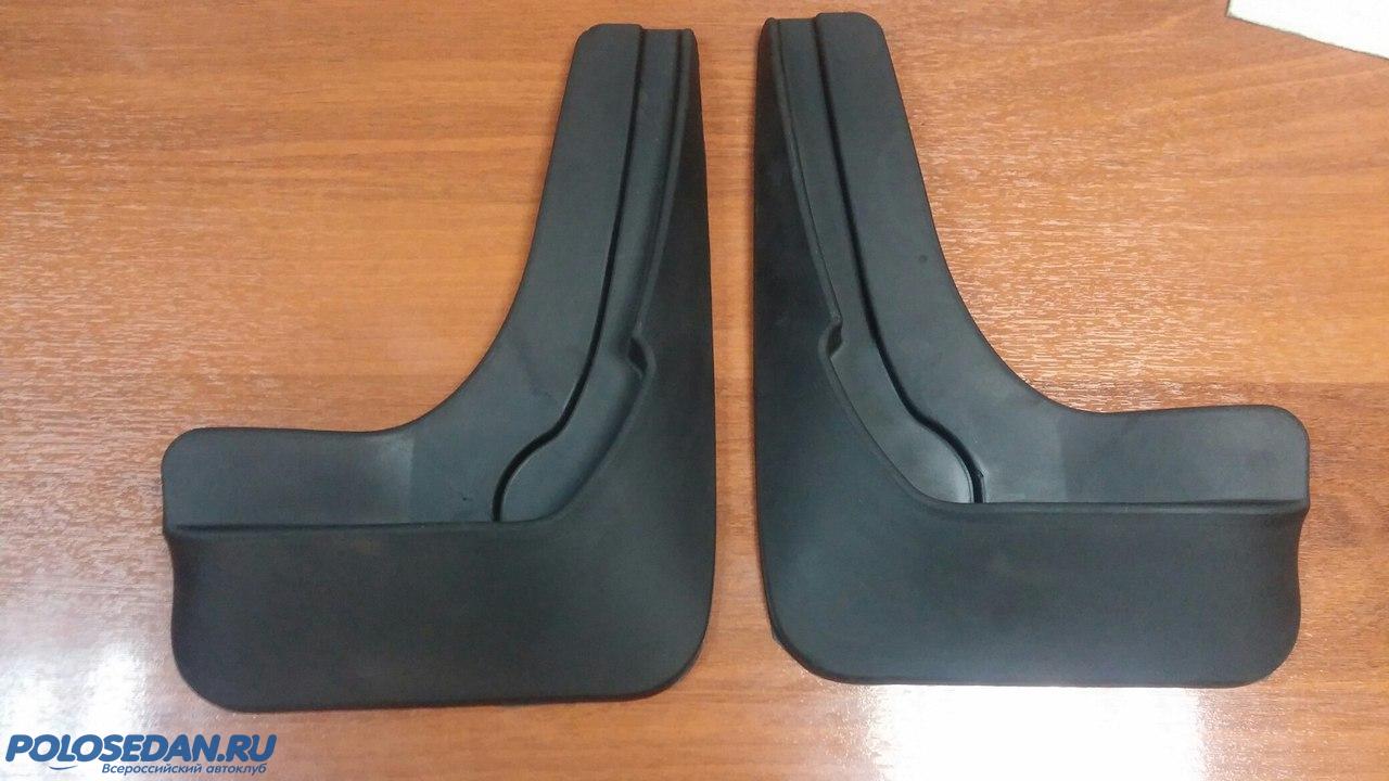

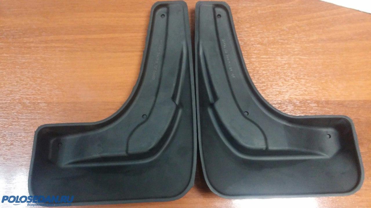

Брызговики для POLO 2015
Резиновые
Модельные
Комментарий к файлу: http://vk.com/avtokoverr
Брызговики для VW Polo sedan.ДО РЕСТАЙЛ. Выбор и сравнение.
id3S7h7E2B4.jpg [ 131.15 КБ | Просмотров: 10091 ]
_R6mMGCZmrk.jpg [ 122.45 КБ | Просмотров: 10091 ]
N_9nlNJtaL4.jpg [ 128.99 КБ | Просмотров: 10091 ]
n7QSwcqKHaI.jpg [ 144.89 КБ | Просмотров: 10091 ]

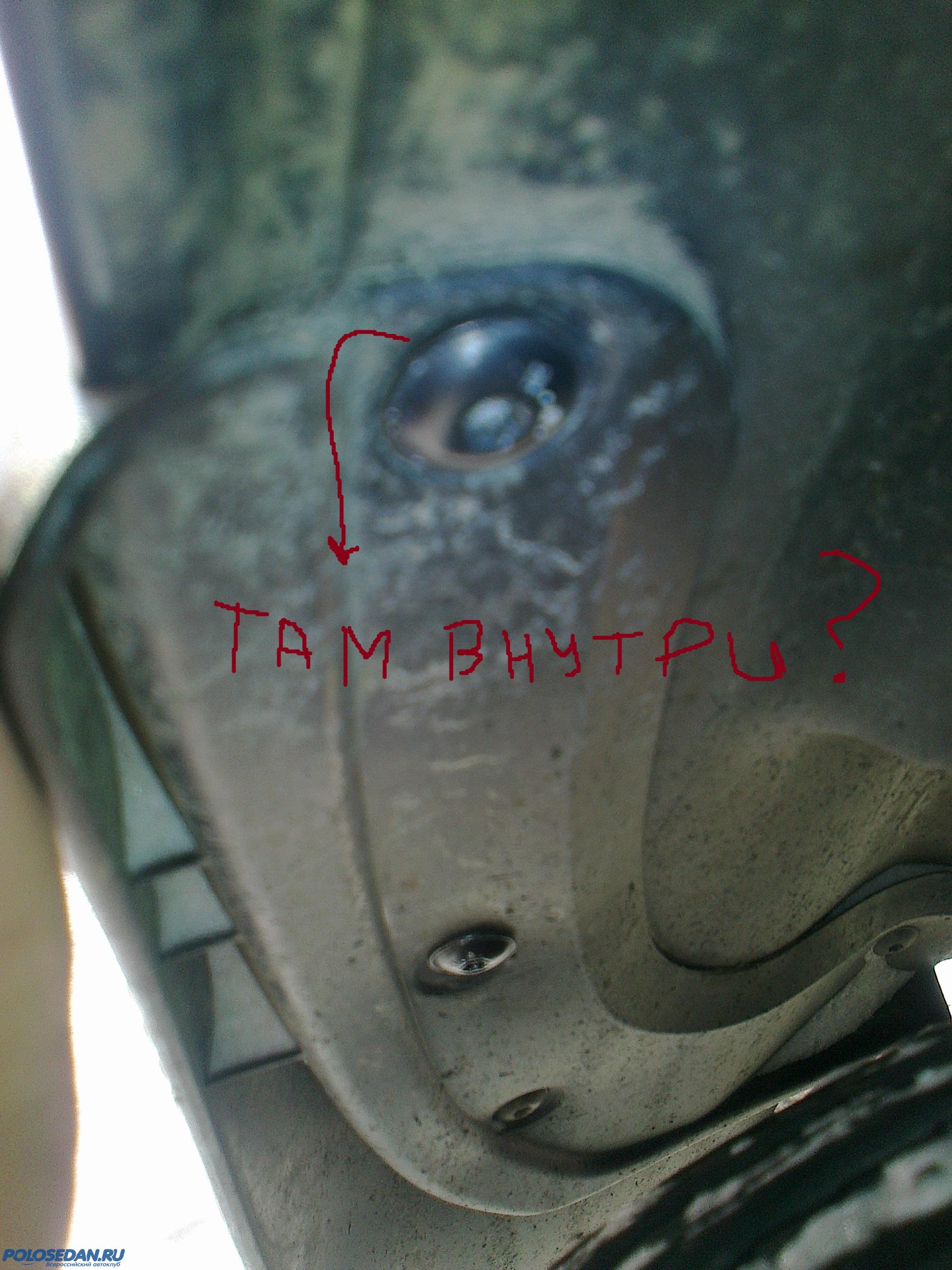

Господа, подскажите.
На заднем брызговике провернулись штатные саморезы 2 шт (походу перетянул) и теперь свободно вращаются в посадочных местах
кто в курсе куда вкручиваются саморезы, тоесть: брызговик-подкрылок-?(что за подкрылком)
Фото0166.jpg [ 1.16 МБ | Просмотров: 9756 ]
Сообщения: 8094
companyZ писал(а):
.....что за подкрылком)
подкрылок не полностью прилегает к металлу ниши колеса, только по контуру ,а в этом месте где саморез - пустота.
хотя если взять подлиннее саморез, этак 50 мм , то можно и к железу прикрутить ))
берёшь такой же саморез как и стоял, только чуть больше диаметром и вкручиваешь .....но уже аккуратнее.
Зарегистрирован: 14 ноя 2015, 04:27
Сообщения: 138
Откуда: Кемерово
Благодарил (а): 60 раз.
тоесть брызговик прикручивается к подкрылку? за подкрылком пусто?
а когда брызговика не было к чему подкрылок прикручивался?
или он в этом месте не прикручивался?
Сообщения: 8094
сам подкрылок прикручивается к железу кузова конечно.
между пластиком подкрылка и железом есть небольшой зазор, соответственно не в местах крепежа и зависит от длины самореза.
можно и через пластик к железу прикрутить.
я прикручивал к железу, сверлил металл.
Сообщения: 8094
выкрути саморез и шилом или гвоздиком через отверстие от самореза проверь, есть ли в металле отверстие ...
Сообщения: 138
Откуда: Кемерово
ОлегV писал(а):
выкрути саморез
всё ясно))) брызговик в том вместе прикручивается через подкрылок к бамперу, в бампере есть специальный отлив под закручивание саморезов
да, поможет только больший диаметр саморезов(
штатные винты VAG N90974701 6 x 16
надо искать 7 или 8 х 16 или длиннее
