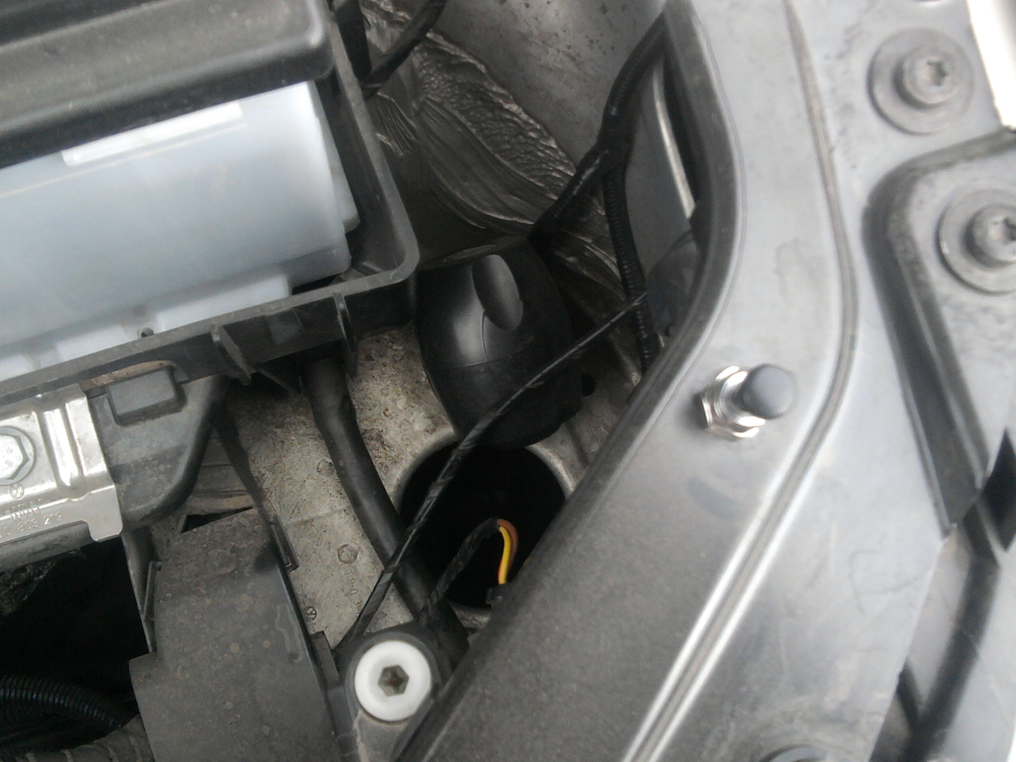

eka-бука
Чтоб поставить концевик капота сверлить ничего ненужно,я даже под сирену не сверлил,все установил в штатные отверстия!
Комментарий к файлу: Сирена маленькая пандора установлена под акб на болт 8мм,а коцевик отлично подходит в штатное отверстие над фарой.
