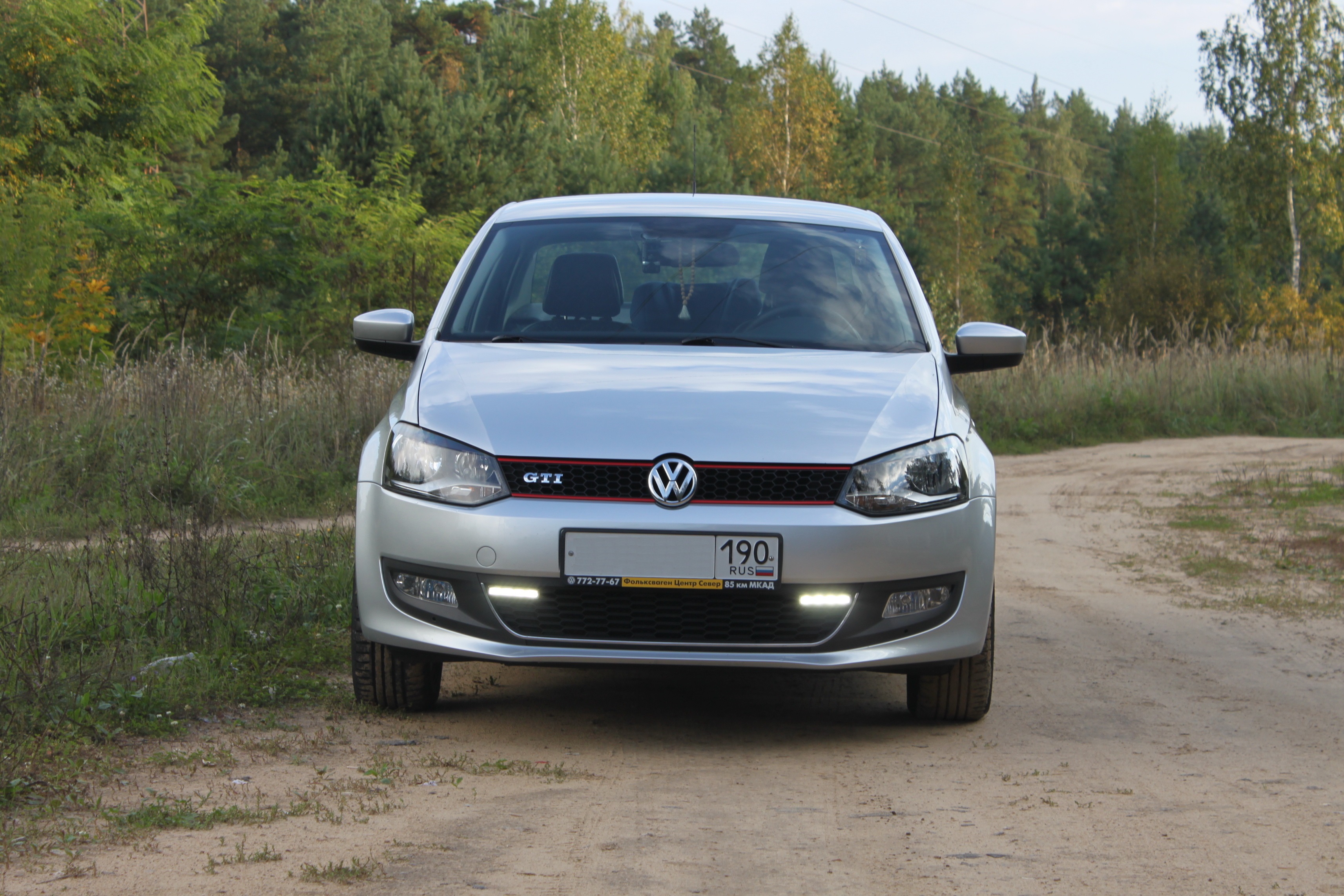

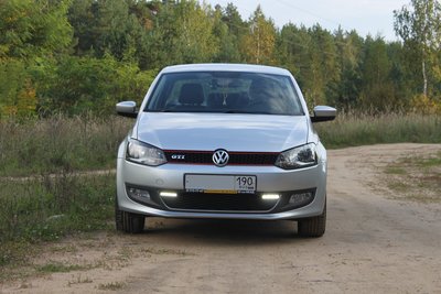

Вот мой вариант установки "DRL"
подключил к ближнему.
В итоге запускаеш ДВС, они вклчаются, включаеш габариты они горят,
включаеш ближний гаснут, переключаешся на дальний они включаются.
Надо потом их на ручник подцепить, если кто знает схему буду благодарен!

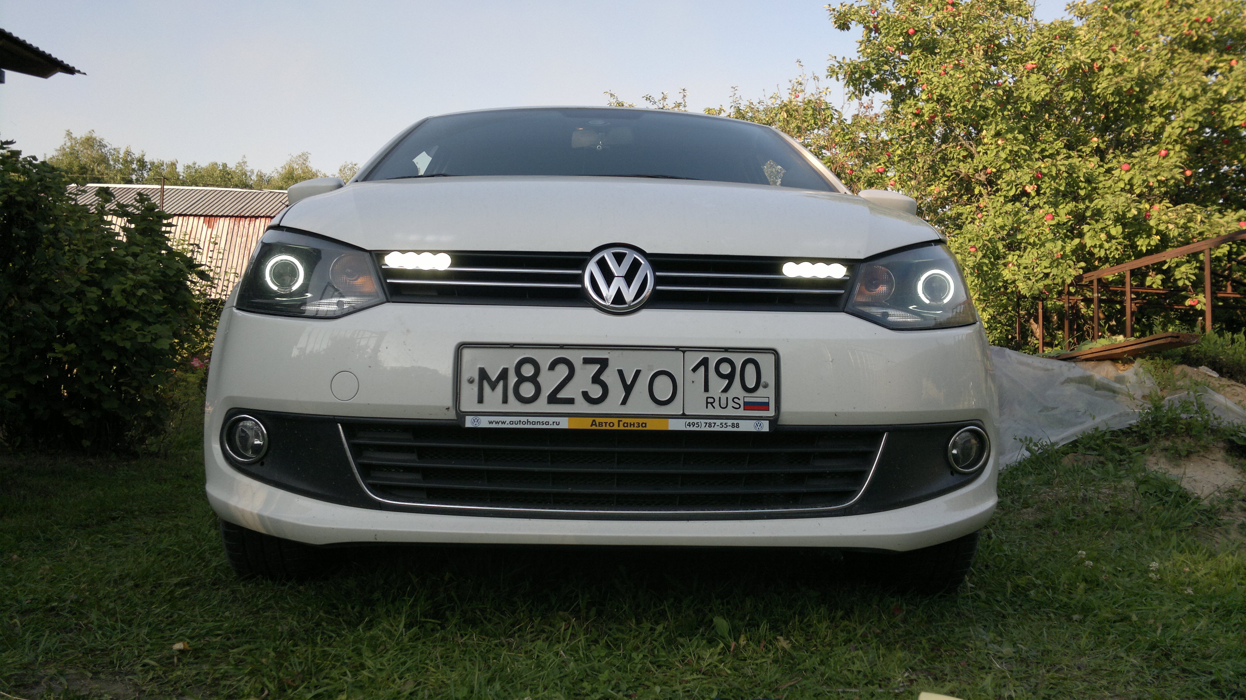

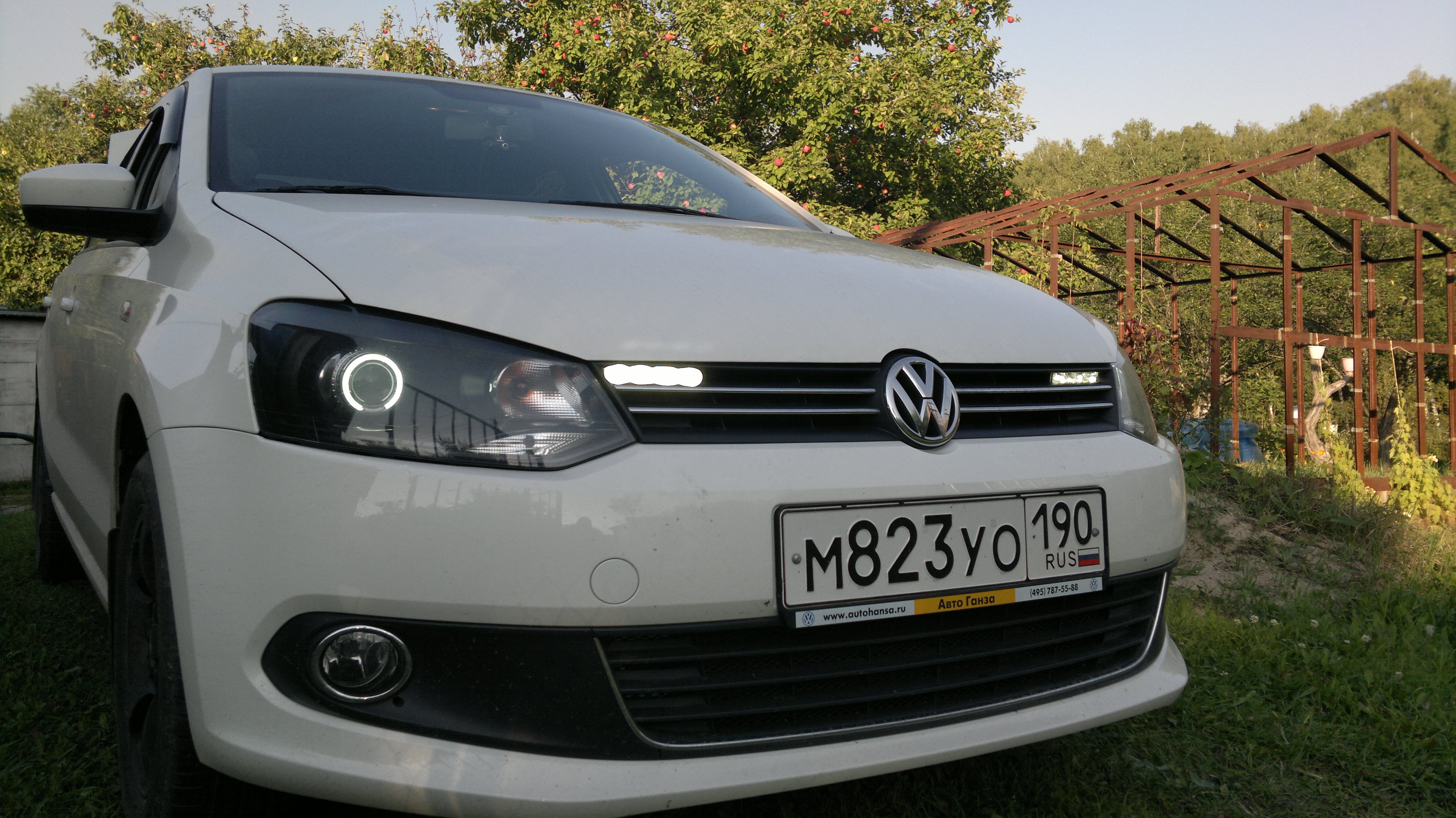

Мне больше всего вот такая установка понравилась. Они вечером дорогу почти, как противотуманки освещают.
В моём исполнении освещают дорогу тоже хорошо, главное покупать проверенных производителей, это ярко, красиво и долговечно.

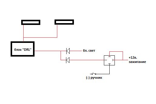

Уважаемые одноPOLOчане! Такой вопрос к тем кто дружит с електрикой. Как подцепится к "ручнику" так чтобы при постановке на ручной тормоз
DRLки гасли?
DRLки гасли?
Тянешь с ДХО провод целый до ручника, на ручнике делаешь разрыв при подъеме рычага вот и вся петрушка.Он гаснен вниз рычаг опускаешь цепь соединяется, надо уточнить только на ручнике + или - сидит.

===TAT=== писал(а):
DRLки гасли?
на ручнике должен - быть

Нарыл схемку через реле и диодной развязкой. На тот случай если на ручнике
(-). С (+) все просто. Схемку скину позже.

Вот и та самая схемка, может кому пригодится :!:

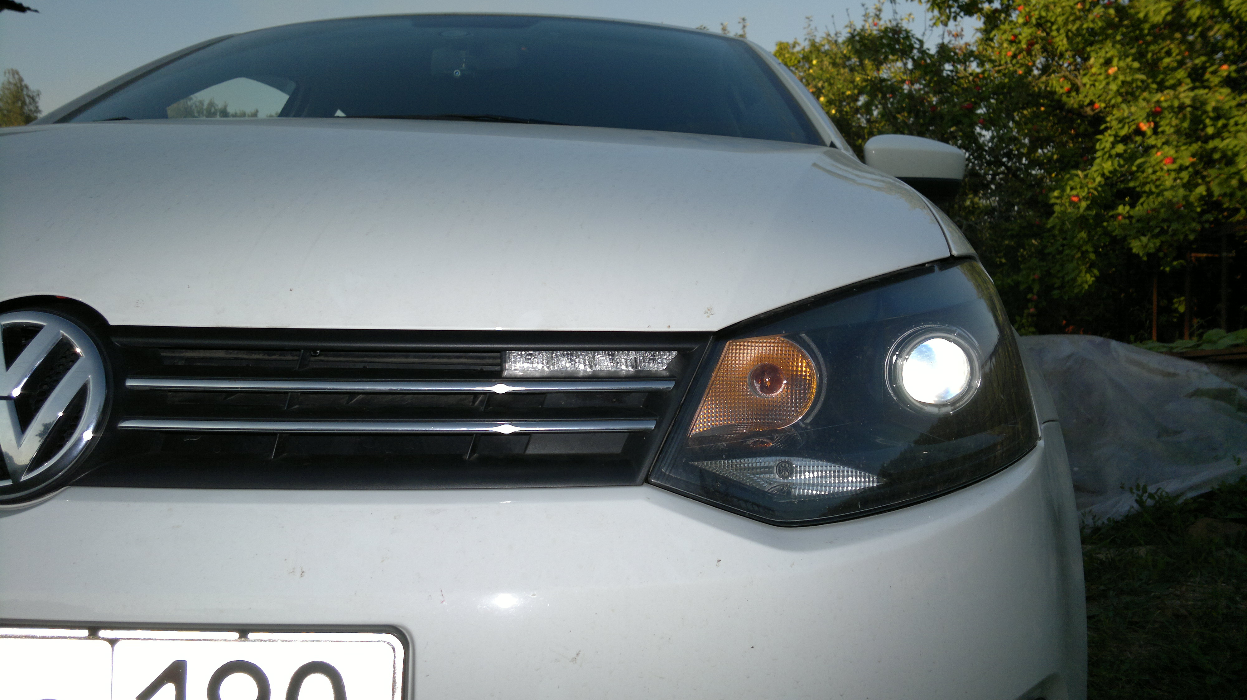

Сегодня переделывал "скандинавский свет" с ПТФ на ближний свет фар, в связи с тем, что лопнуло стекло левого ПТФ, при поездке в ливень. До этого тоже бывали ливни, но без последствий, грешу на большую разницу температуры(было +25, а в ливень +15). Новый ПТФ обходится 2330рэ, так что лампочки в фары будут подешевле. Было сделано вот так: viewtopic.php?f=18&t=595&hilit=%D0%B4%D0%BD%D0%B5%D0%B2%D0%BD%D1%8B%D0%B5+%D1%85%D0%BE%D0%B4%D0%BE%D0%B2%D1%8B%D0%B5+%D0%BE%D0%B3%D0%BD%D0%B8&start=600
Если кому интересно, вот так светят DRL Philips LED Daytime Lights 4.
