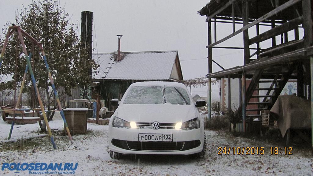

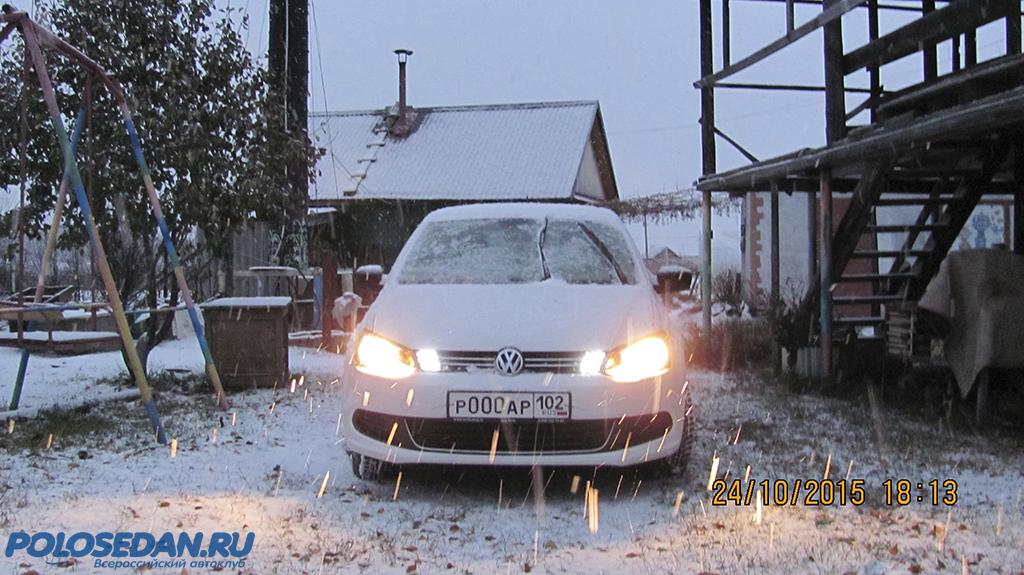

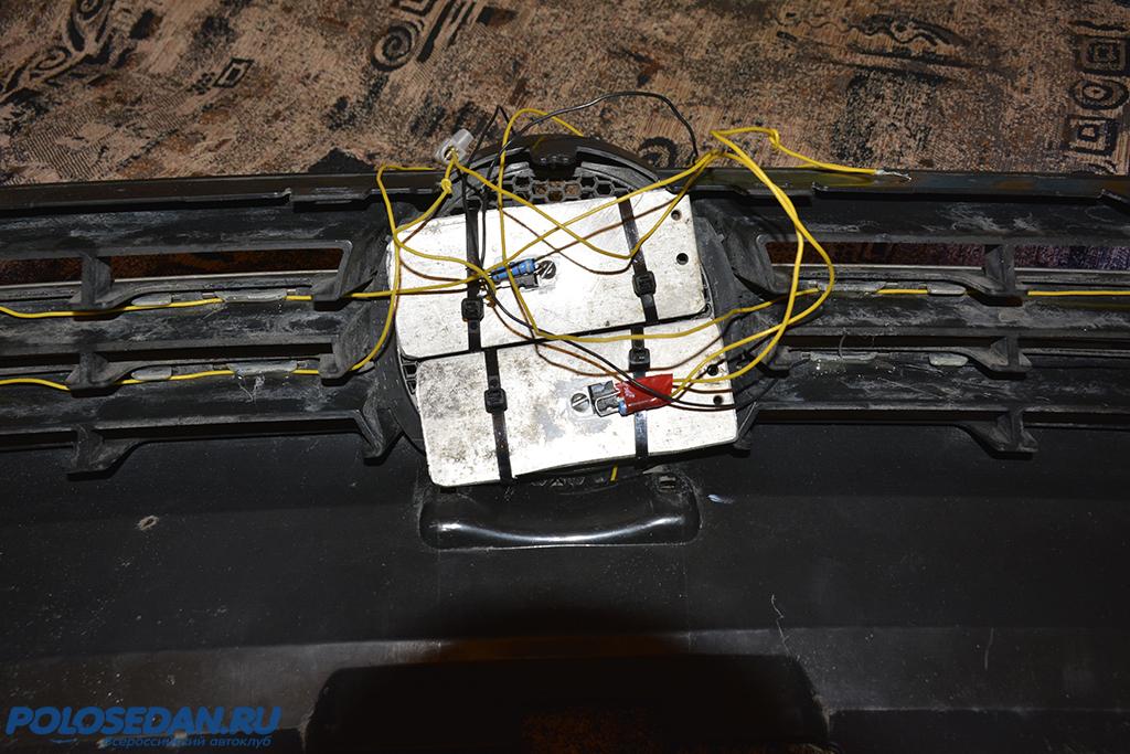

Самопал.

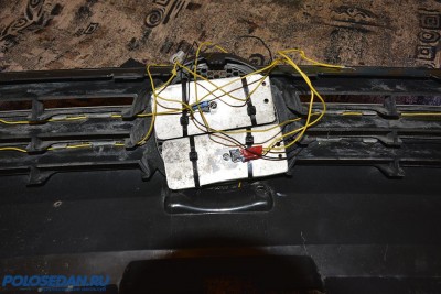

Смотрится стильно, получше чем у некоторых авто с заводской комплектацией ДХО.

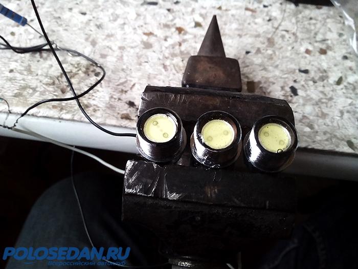

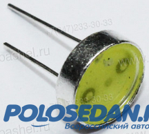

Из чего всё сделано:
http://electronica.bashel.ru/?item=%2078-07-51 - модуль светодиодный

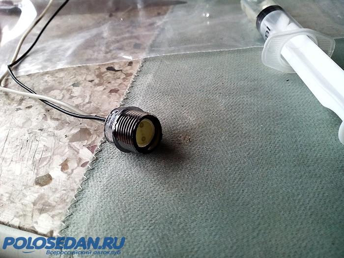

http://electronica.bashel.ru/?item=%2099-30-89 -держатель

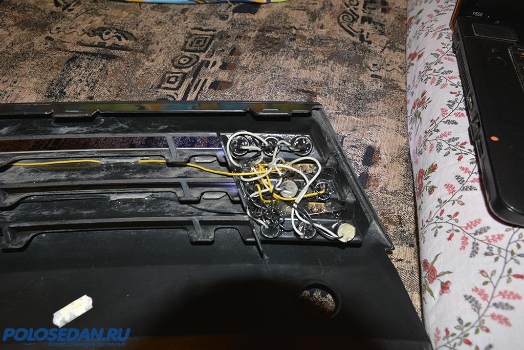

сверху диод залит прозрачной эпоксидкой, снизу диод зафиксирован пластмассовым составом (термопистолет).

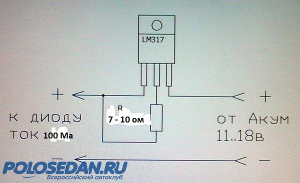

Светодиоды 1 ват ные с рабочим током 156 Ма и напряжением 6.4v, но это слишком ярко, я сделал 100 Ма.
Общее потребление конструкции 2.5 ват вместо того что было раньше 162 ват (55+55+21+21+5+5), какая никакая экономия на лампочках, генераторе ну и наверно немножечко бензин.
12 v взял с жёлтого провода корректора фар, прям у самой фары. Облудил швейную иголку с пластмассовым шариком на конце, припаял к ней провод и воткнул в разъём параллельно проводу. Напряжение появляется при повороте ключа, ДХО горят всё время пока работает движок, ну и ладно, зато проще не придумаешь.

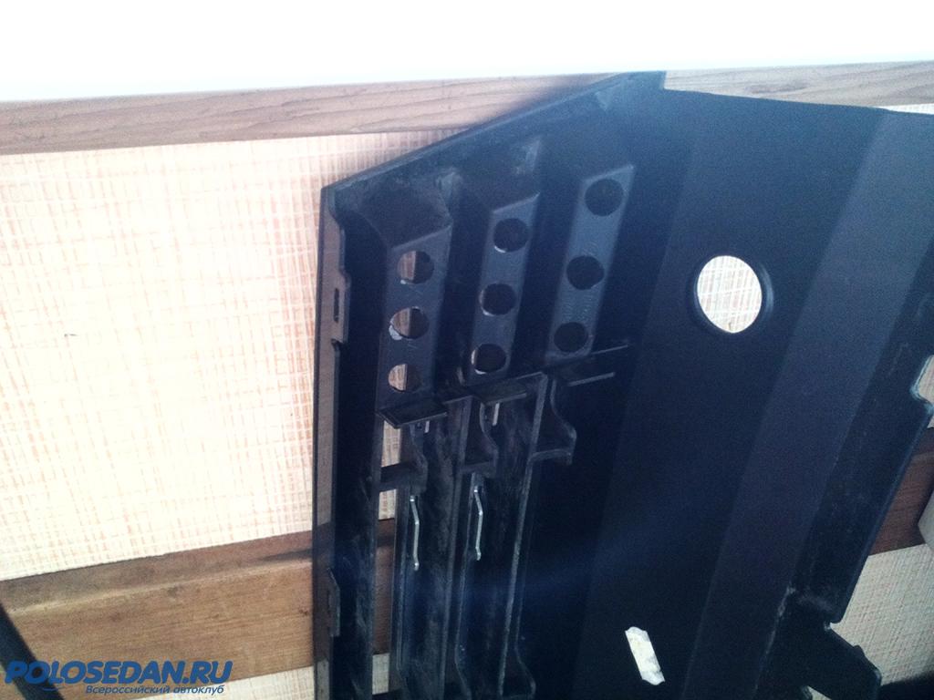

Всего 9+9 светодиодов, как раз по размеру ниш в решётке радиатора.
На всё про всё ушло дней 7, пока со стабилизатором тока разобрался, с монтажом прикинул, да и делал после работы вечерами, ну а кто захочет повторить справится дня за 2, по фотографиям видно, что и как.
Бюджет:
1. Светодиоды 20шт*55руб=1100 руб пришлось заменить парочку т.к. по яркости выбивались из общего строя (брак наверное, но горят)
2. Держатели 18шт*10руб=180 руб
3. Микросхема LM317 2шт*30 руб=60 руб (Посажены на алюминиевые радиаторы т.к. без них ощутимо греются)
4. Резистор 8ом 2.5Вт 2шт*8 руб=16 руб
5. Тюбик эпоксидки 65 руб
Итого: 1421 рубль
Думаю по сегодняшним ценам это раза в 2 как минимум дешевле чем покупать готовые, да и аналогов по стильности просто нет.
