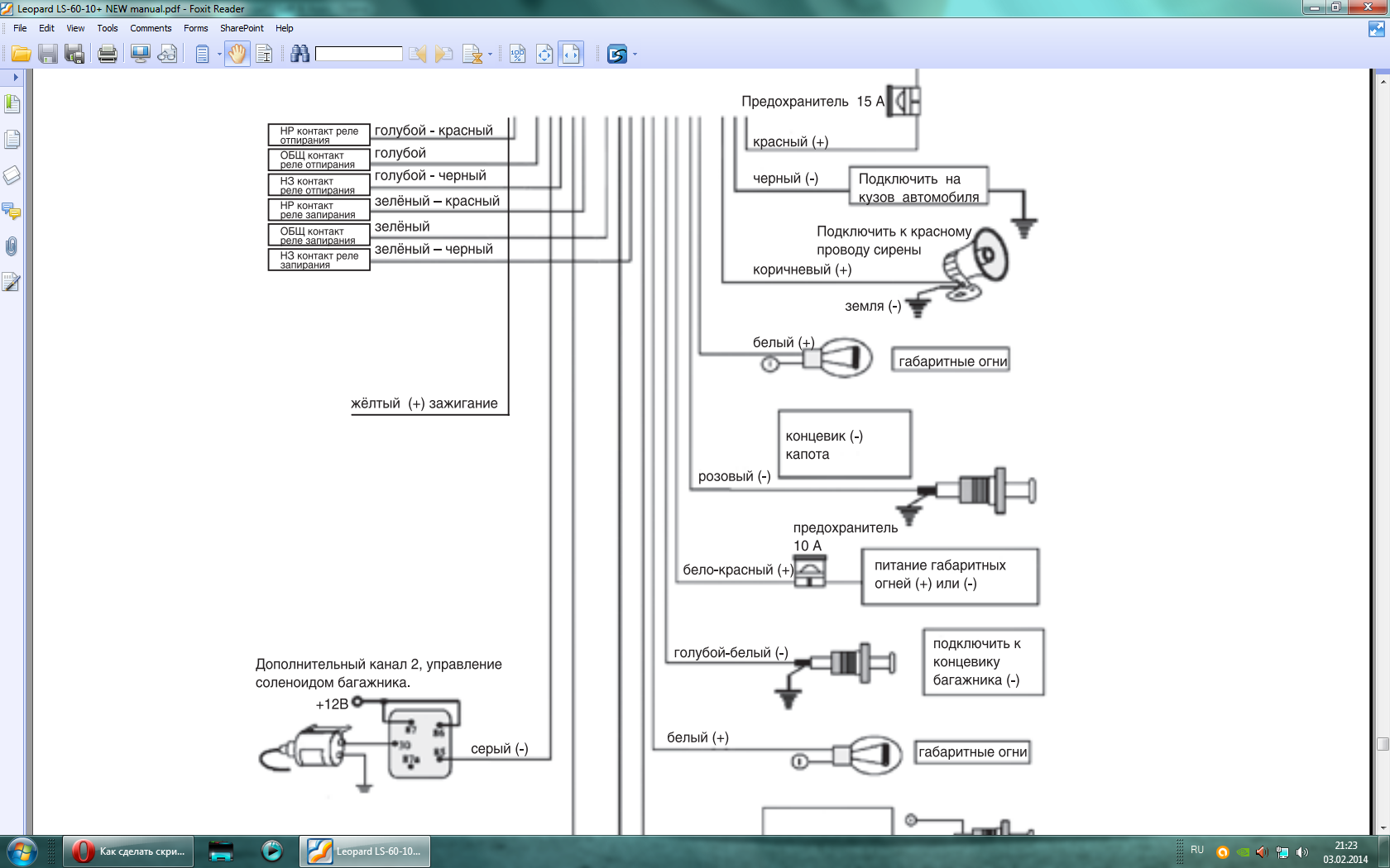

Глючит Сигнализация Leopard LS-60/10+NEW
Безымянный.png [ 388.85 КБ | Просмотров: 12149 ]
вот моя схема

Виталюс писал(а):
reyder писал(а):
к корпусу разъёма с кожухом чёрного цвета контакту 23 (Желтый с серой полосой) на блоке управленияКнопка открывания багажника (-)
Дружище можно подробней, я просто в этом валенок, к какому блоку? где он находится?
Добавлено спустя 1 минуту 29 секунд:
duna_777 писал(а):
если есть силовой провод на блоке сигн., то тянем этот провод к проводу машинки багажника.Если есть провод сигн. (- 300 мA), то подключаемся к слаботочному проводу управления на кнопке багажника.
А как узнать что у меня?
На блоке твоей сигн.(Leopard LS-60/10 NEW), это будет СЕРЫЙ провод !! (СЛАБОТОЧНЫЙ !! 300 мА, т.е. его можно подключить непосредствено к кнопке открывания багажника ( как указал reyder, если он уверен, что 23 контакт и есть минусовой слаботочный провод с кнопки открывания багажника. Проверить просто, сначала проверь нет ли на 23 + напряжения, если нет, то возьми кусок провода и соедини 23 с минусом (-) - кузовом. Если багажник сработает( откроется), то это наш контакт.Цепляй к нему СЕРЫЙ провод) . Либо через реле, как показано на схеме в инструкции сигн., при этом подключить это реле через родной 15А предохранитель и от реле уже тянуть силовой провод на машинку.

Виталюс писал(а):
крокодил это такой зажим который замыкает 2 провода?
Да этот зажим.
Я считаю, что реле никакого не надо, потребуется лишь провод сантиметров 60.
