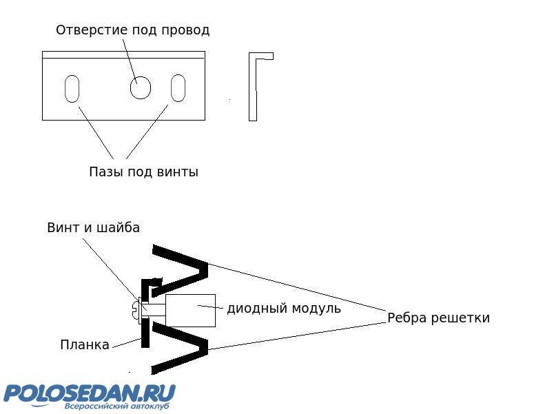

drofoos писал(а):
Установил Philips led daytime lights.
Добрый день уважаемые однополчане ! Хотелось бы поподробнее об установке ДХО филипс в решётку .Я уже попытался установить но у меня возникла проблема с закреплением в решётке ! она решётка-то с наклонёнными жалюзями, причём смотрят жалюзи вниз- в пол ! И когда я поставил ДХО-шки они стали таже смотреть вниз где-то под углом 10 градусов к горизонту-мерял уровнем! Я прокурил эту тему и смотрю здесь я не один пытался установить ДХО в решётку. но почему-то народ умалчивает как ставили .
Зарегистрирован: 27 окт 2011, 19:58
Сообщения: 11
Благодарил (а): 74 раз.
Поблагодарили: 11 раз.
Имя: Георгий
Евген444 писал(а):
Приведу для примера вариант, по какому установил ДХО в решетку.
Для установки диодных модулей использовал металлические планки из листа толщиной 1-2мм (верхняя часть картинки). С изготовлением проблем не было, т.к. тогда работал на заводе. Размеров не помню, т.к. это было в 2011, а эскиз не сохранился.
Установка показана на нижней части картинки. Предполагал сначала использовать дополнительные планки, которые должны были «вклиниться» между ребрами и задать направление диодных модулей. Но модули достаточно плотно сели между ребер и приняли нужное направление и без этих планок.
Для установки лучше подошла вторая от верха щель. Кронштейны и саморезы, шедшие в комплекте, не использовал.
Отмечу, что есть и другие варианты, не требующие изготовления чего-либо в условиях завода или мастерской.

спасибо за ответ Георгий, учту при повторной установке !
