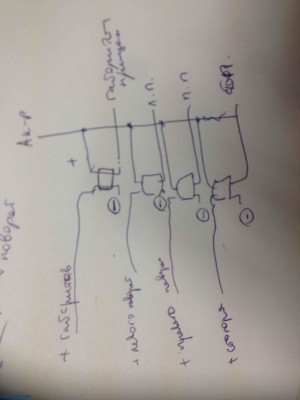

В эти выходные буду устанавливать электрику. Планирую простое вазовскою реле, провод метра 3 купить, папы и мамы . Получается 4 реле нужно?
1- подворотник правый.
1- подворотник левый.
1- Стоп сигнал.
1 -габариты.
1- задний ход.
* 1- задние противотуманки.
Получается 5-6 реле.
