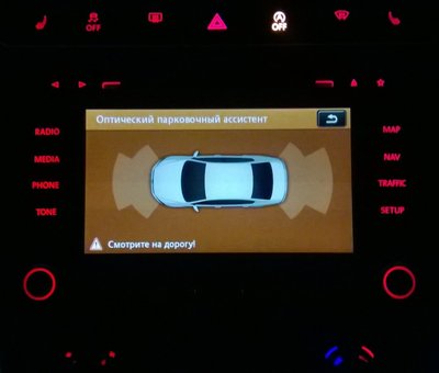

Итак, задний штатный OPS был дополнен передними датчиками с заменой блока. Выглядит теперь все вот как-то так.
Парктроники
