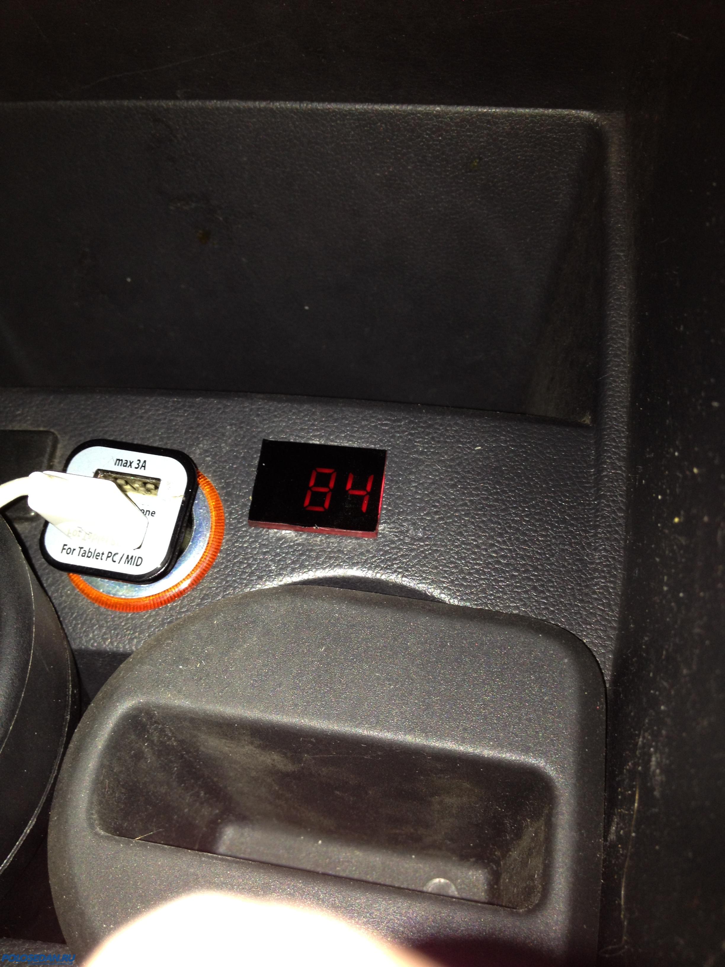

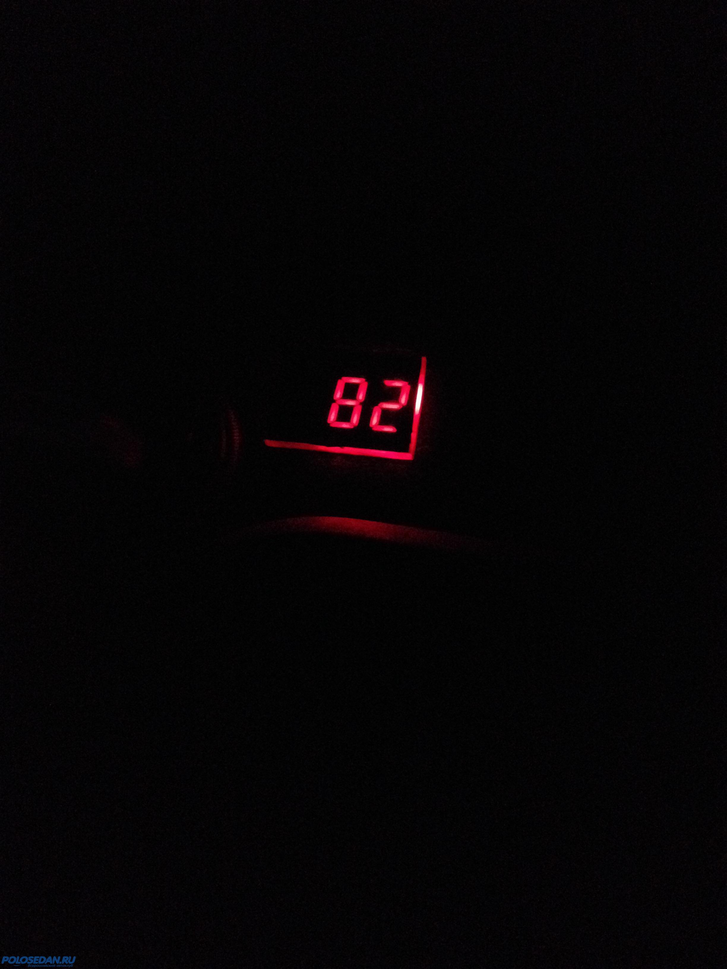

Ну вот и у меня руки дошли, сразу затонировал его пятёркой dolf_ru_
CAN индикатор ТОЖ для VW Polo седан
IMG_4697.jpg [ 840.8 КБ | Просмотров: 5614 ]
IMG_4696.jpg [ 1.95 МБ | Просмотров: 5614 ]

+ 12в постоянные подключили или от зажигания ?
Сообщения: 497
Откуда: Самара
Благодарил (а): 217 раз.
Поблагодарили: 72 раз.
всё в жгуте к приборке, can сам отключает питание на него, включается вместе с зажиганием
