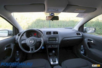

Думаю, неплохой вариант на кронштейн салонного зеркала, используя хороший скотч (3М например), провода через потолок.[/quote]
Всем, здравствуйте! Это мой первый пост на форуме. :-)
Хотим с женой парктроник, чтобы можно было расположить примерно так, т.е. над штатным зеркалом. Подскажите пожалуйста подходящие модели и виды крепления...
Парктроники
Салон ФПС.jpg [ 65.18 КБ | Просмотров: 5017 ]
Парктроники
IMG_8580.jpg [ 58.18 КБ | Просмотров: 5017 ]
Хотим с женой парктроник, чтобы можно было расположить примерно так, т.е. над штатным зеркалом. Подскажите пожалуйста подходящие модели и виды крепления...[/quote]
Здравствуйте.
Если хотите расположить дисплей над зеркалом заднего вида, то могу предложить Parkmaster 4 DJ-29
Данная модель по креплению имеет резиновую присоску с дополнительным скотчем. Крепиться дисплей к лобовому стеклу, а именно к самому потолку над зеркалом заднего вида. Провода прячутся сразу под потолок. С виду получается достаточно не плохо, и смотрится как родной, т.е. хорошо вливается в интерьер. К сожалению фото не сохранилось. Дополнительно у этого парктроника есть звуковое и голосовое оповещение на русском языке. Так что рекомендую.
Если есть желания рассмотреть парктроник ещё и спереди, то можно рассмотреть Parkmaster 8DJ-29. Дисплей такой же, только показывает препятствия спереди.
Еще есть вариант попроще - установить индикатор парктроника над задним стеклом (аккурат напротив зеркала заднего вида), прикрепив к обивке потолка - так он будет прекрасно виден в зеркало заднего вида и не нужно будет тянуть провода через весь потолок. Так ставили индикатор на нашу Фабию - очень удобно.

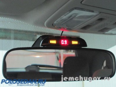

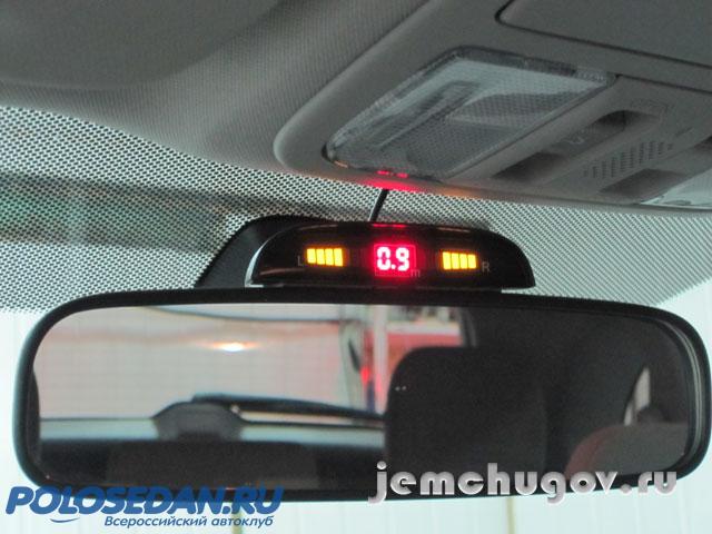

Установили Parkmaster 4 DJ-29, очень маленький и аккуратный (на фото выглядит громоздким), смотрится как родное оборудование авто, установился над зеркалом на лобовое стекло, с запасом по месту, думаю и панорамное зеркало должно вместиться, если надумаем.
Рад что предложенный вариант Вас устроил :-)
