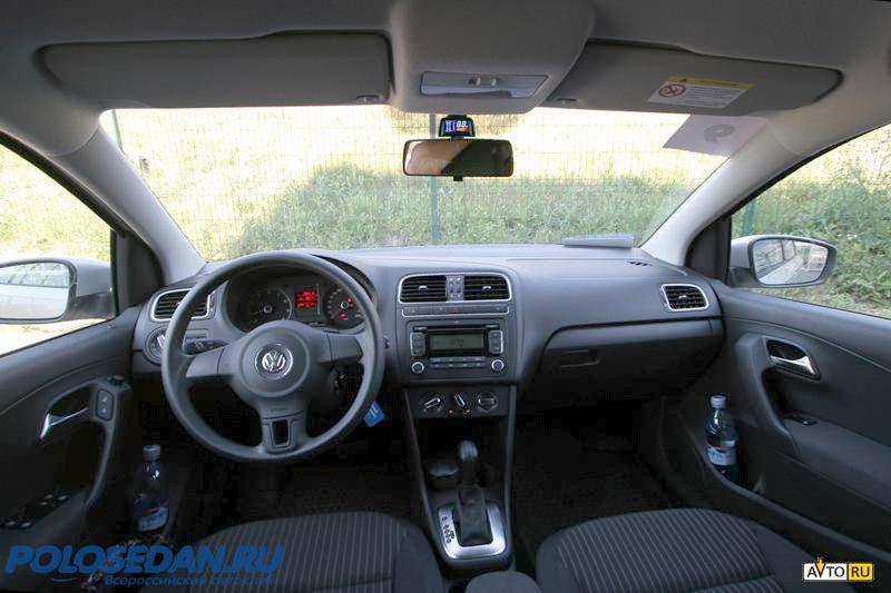

Всем, здравствуйте! Это мой первый пост на форуме. :-)
Хотим с женой парктроник, чтобы можно было расположить примерно так, т.е. над штатным зеркалом. Подскажите пожалуйста подходящие модели и виды крепления...

Если хотите расположить дисплей над зеркалом заднего вида, то могу предложить Parkmaster 4 DJ-29
Данная модель по креплению имеет резиновую присоску с дополнительным скотчем. Крепиться дисплей к лобовому стеклу, а именно к самому потолку над зеркалом заднего вида. Провода прячутся сразу под потолок. С виду получается достаточно не плохо, и смотрится как родной, т.е. хорошо вливается в интерьер. К сожалению фото не сохранилось. Дополнительно у этого парктроника есть звуковое и голосовое оповещение на русском языке. Так что рекомендую.

Установили Parkmaster 4 DJ-29, очень маленький и аккуратный (на фото выглядит громоздким), смотрится как родное оборудование авто, установился над зеркалом на лобовое стекло, с запасом по месту, думаю и панорамное зеркало должно вместиться, если надумаем.
