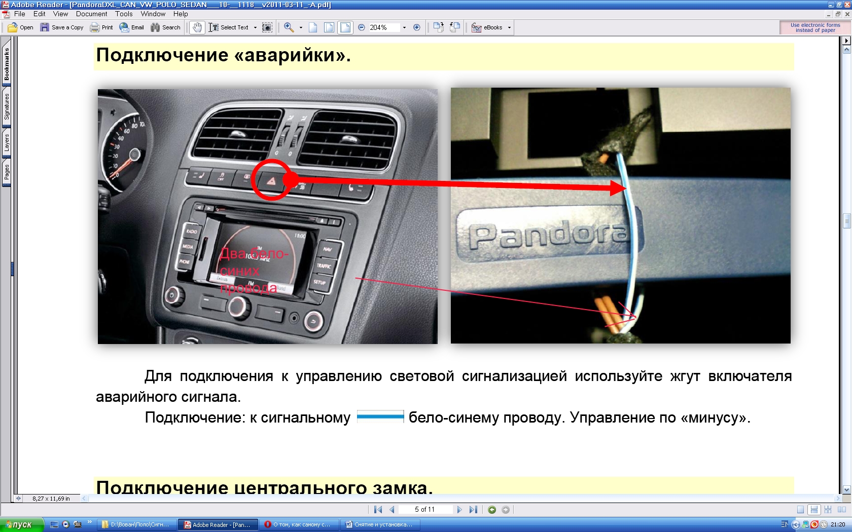

Приветствую, ОДНОПОЛЧАНЕ!Нужна помощь, ставлю сам сигналку Pandora DXL 3100i? возникла проблема-согласно карте установке написано световую сигнализацию подключать к сигнальному бело-синему проводу, а по факту их там два к кнопке подходят!К какому все-таки подключать?машина обесточена прозвонить не получиться!
Обсуждение автосигнализации Pandora DXL 3100
К какому проводу подключаться.jpg [ 762.3 КБ | Просмотров: 5190 ]

Победил, методом вытаскивания из разъёма к кнопке аварийки бело синего провода!Первый вынул,аккуратно собрал разъём, вставил к кнопке, подключил АКБ, нажал на кнопку, поворотники моргают, кнопка в салоне нет-следно-подключать провод от сиги нужно к другому!вот!
