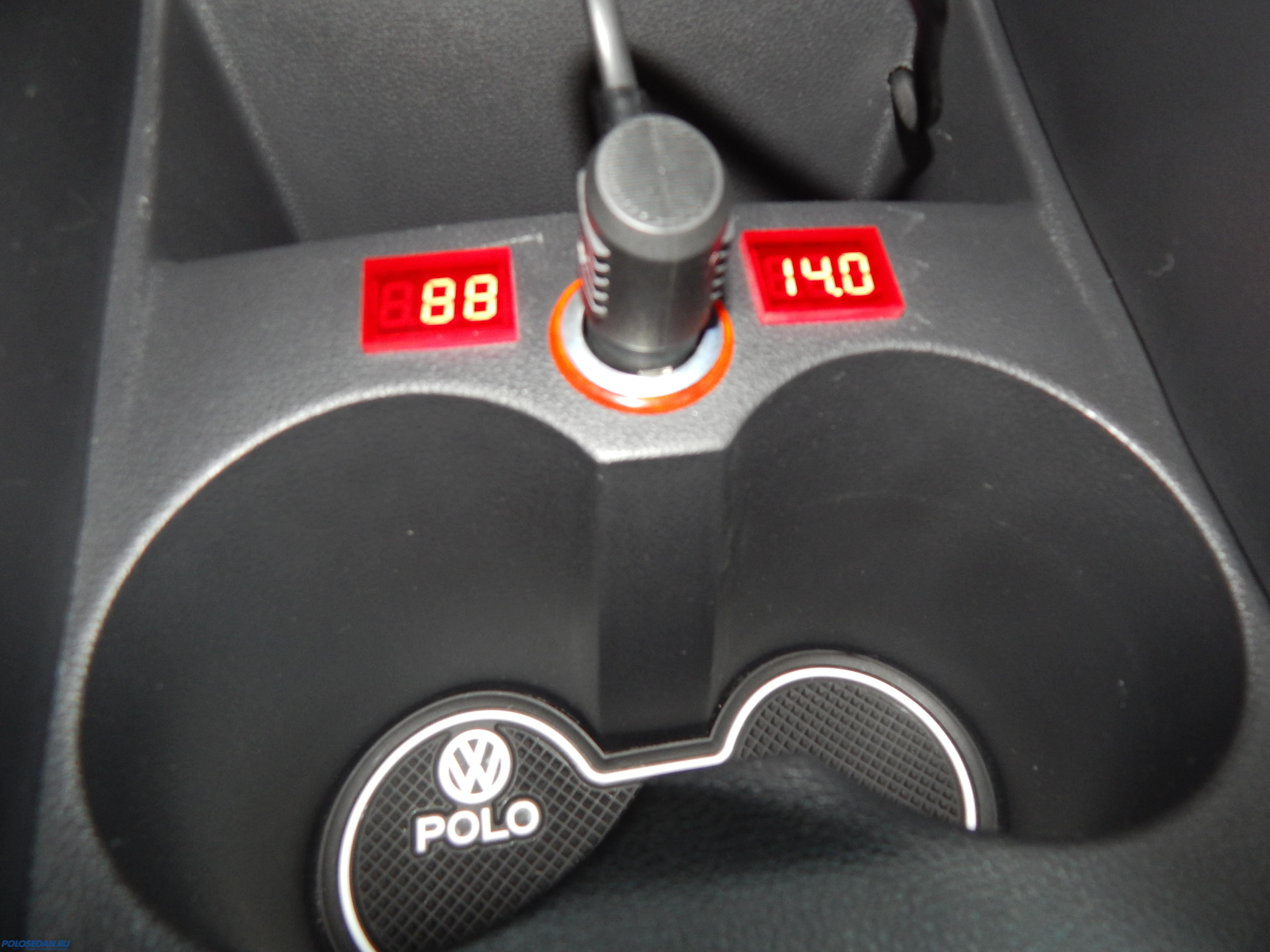

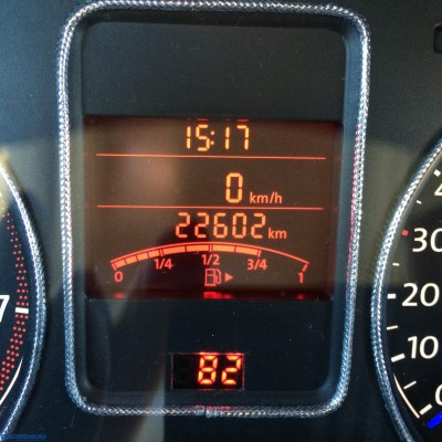

Мой вариант установки.
CAN индикатор ТОЖ для VW Polo седан
image.jpg [ 1.31 МБ | Просмотров: 6339 ]
image.jpg [ 1.07 МБ | Просмотров: 6339 ]

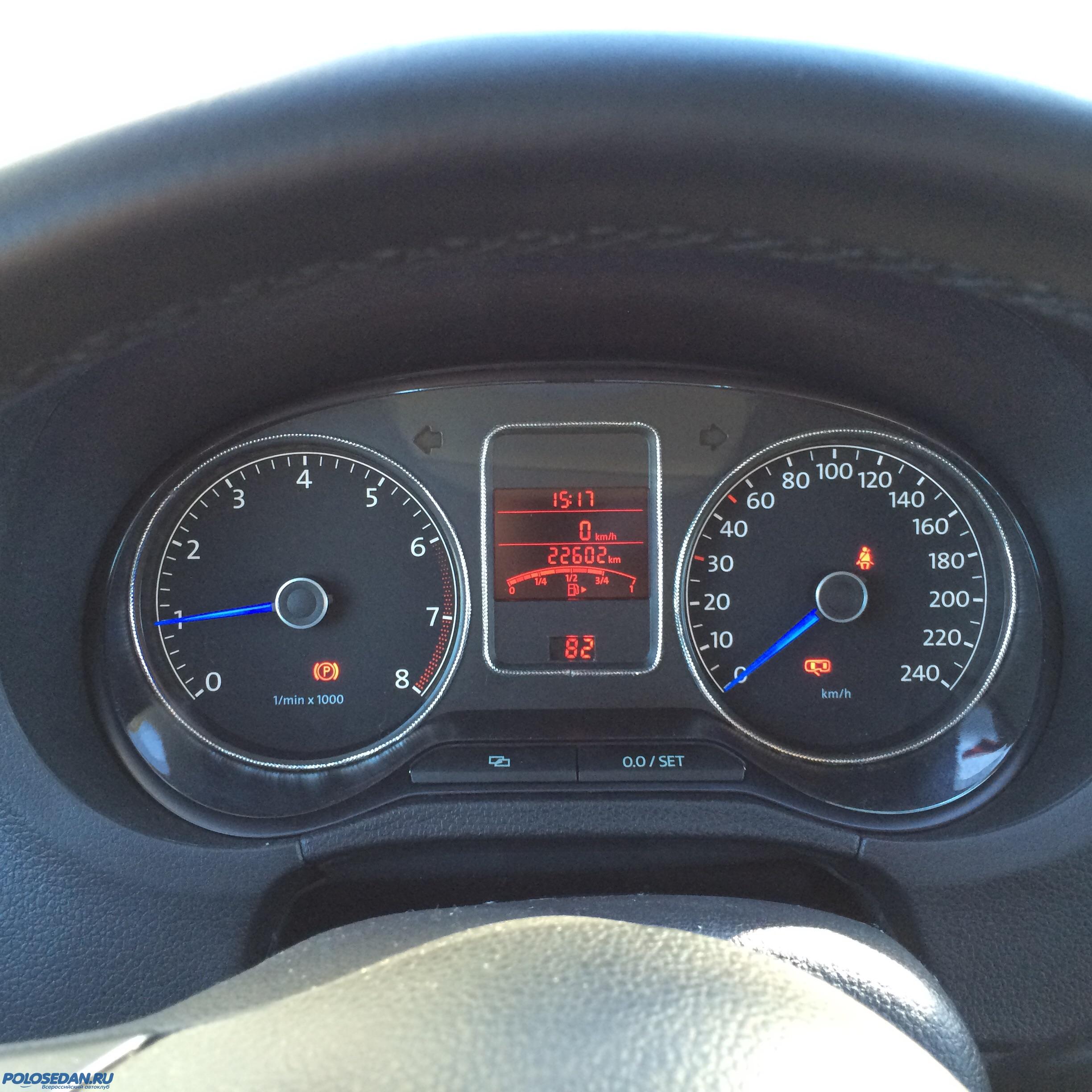

да геморно это, дополнительный индикатор меньшего разъема где-то доставать...
но я не очень понял зачем на разъем отдельный посадил этот индикатор, почему автор не подпоялся прямо к разъему приборки?
все равно уже никуда его не денешь, раз приборку пропилил)
Сообщения: 1361
Откуда: Москва - Саратов
Поблагодарили: 912 раз.
А мы не ищем легких путей :-)
Shedon писал(а):
но я не очень понял зачем на разъем отдельный посадил этот индикатор, почему автор не подпоялся прямо к разъему приборки? все равно уже никуда его не денешь, раз приборку пропилил)
Это индикатор новой модификации. Прежний подключался к проводам приборки, и его действительно можно было впаять сразу на плату приборки. Эта модификация подключается в диагностический разъем, соответственно, есть отдельный провод до него, поэтому есть и отдельный разъем, для возможности снятия приборки без демонтажа всего шнура.

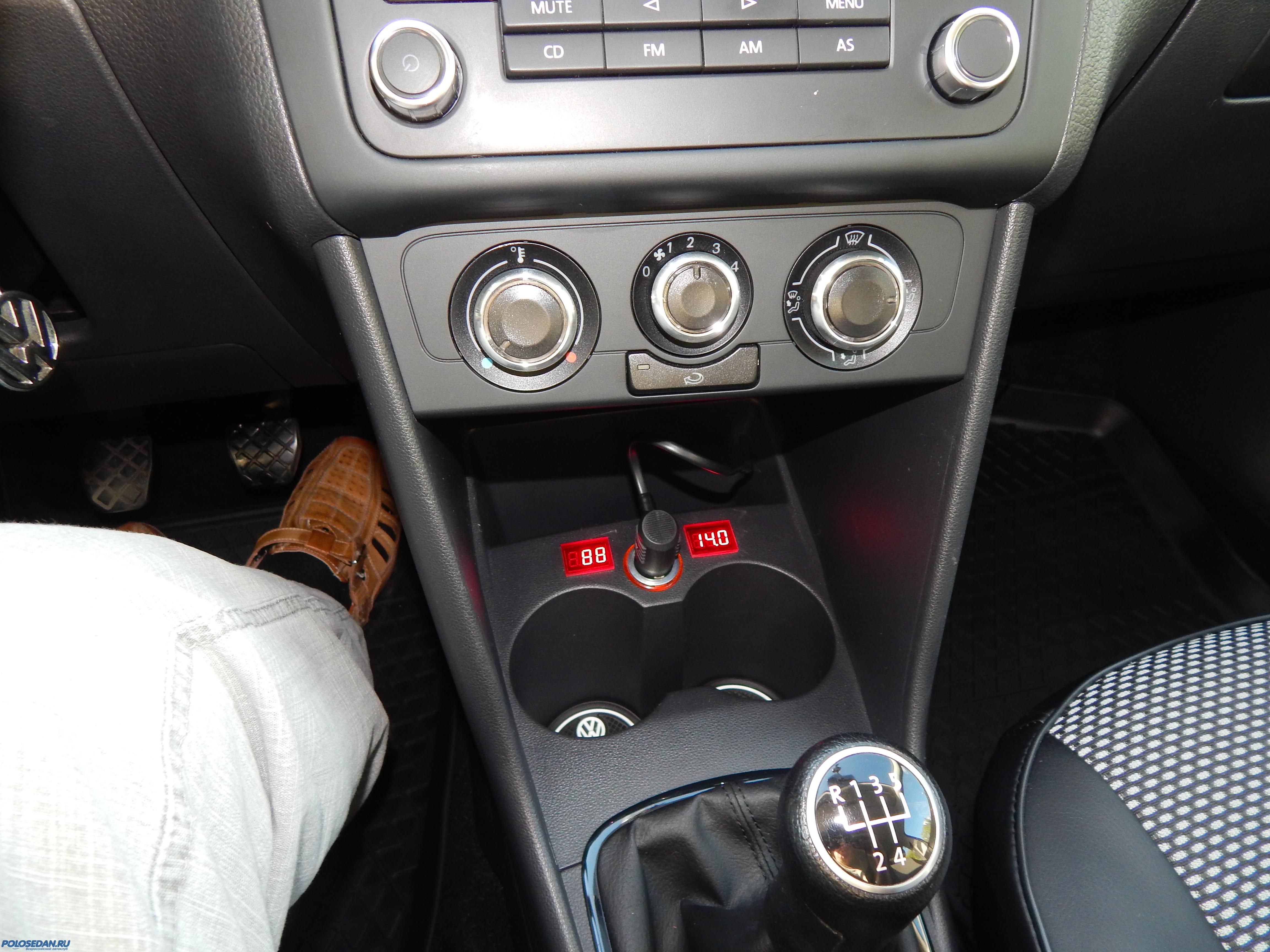

Сообщения: 1010
Откуда: г Белгород
Благодарил (а): 696 раз.
Поблагодарили: 825 раз.
Имя: Юрий
reyder писал(а):
Датчик бортовой сети, подключать логичнее всего к прикуривателю
Когда прочитал как он вынимается я не стал заморачиваться с прикуривателем,а подключил к новому выключателю света когда устанавливал ПТФ,там есть+12 при включении замка зажигания и провода хватило как раз.Ну вот теперь есть два, я думаю нужных приборчика.
1.JPG [ 4.94 МБ | Просмотров: 5607 ]
2.JPG [ 5.77 МБ | Просмотров: 5607 ]
