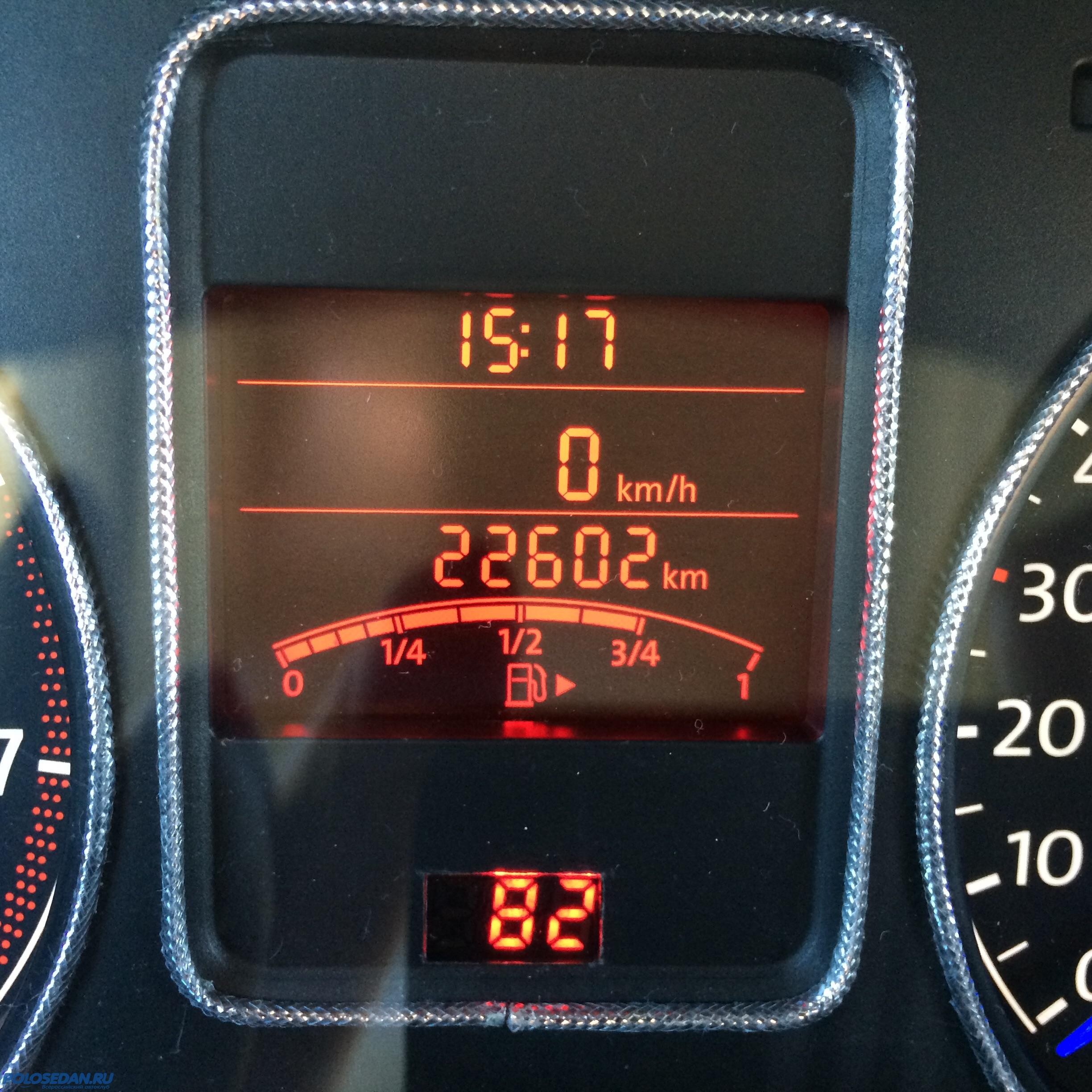

Мой вариант установки.
CAN индикатор ТОЖ для VW Polo седан
image.jpg [ 1.31 МБ | Просмотров: 6343 ]
image.jpg [ 1.07 МБ | Просмотров: 6343 ]

Шикарно, а сам процесс инсталляции есть?
Сообщения: 1361
Откуда: Москва - Саратов
Поблагодарили: 912 раз.
Есть, могу прислать ссылку в личку.

да геморно это, дополнительный индикатор меньшего разъема где-то доставать...
но я не очень понял зачем на разъем отдельный посадил этот индикатор, почему автор не подпоялся прямо к разъему приборки?
все равно уже никуда его не денешь, раз приборку пропилил)
Сообщения: 1361
А мы не ищем легких путей :-)
Shedon писал(а):
но я не очень понял зачем на разъем отдельный посадил этот индикатор, почему автор не подпоялся прямо к разъему приборки? все равно уже никуда его не денешь, раз приборку пропилил)
Это индикатор новой модификации. Прежний подключался к проводам приборки, и его действительно можно было впаять сразу на плату приборки. Эта модификация подключается в диагностический разъем, соответственно, есть отдельный провод до него, поэтому есть и отдельный разъем, для возможности снятия приборки без демонтажа всего шнура.
