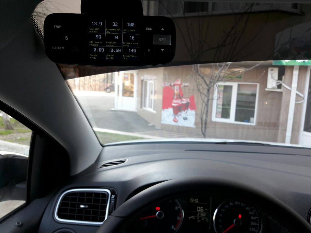

Установил БК Multitronics VC731 в Polo GT. Использовал протокол CAN.
К величайшему удовлетворению ЭБУ мотора TSI выдаёт все данные на диагностический разъём, т.е. не надо тянуть провода к форсунке впрыска и ДУТ в баке. Просто plug and play. Осталось ввести только коррекции для правильных показаний.
Установил БК в излюбленном мной месте: над левым глазом. Не мешает когда показания не нужны и позволяет мгновенно посмотреть на дисплей не упуская из вида дорожную обстановку.
Бортовые компьютеры Multitronics
Сообщения: 8093
Big 14,
а какой ширины у тебя солнцезащитная полоска ?
Сообщения: 1721
Откуда: Славянск-на-Кубани
Благодарил (а): 541 раз.
Поблагодарили: 611 раз.
Имя: Дима/GT 6MT Stage 1+
На фото выглядит в половину стекла? Это оптический обман.
По центру 14, по краям получается больше. Знаю, что не по правилам. Но если сделать по бокам 14, то в центре получается уродливо мало.
Комп полоска прикрывает полностью. Его вообще не видно.
