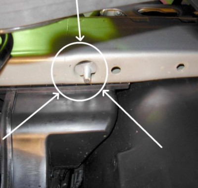

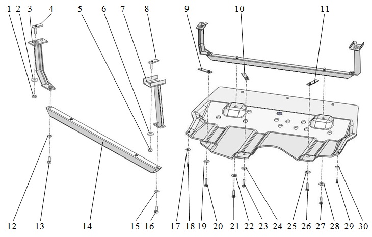

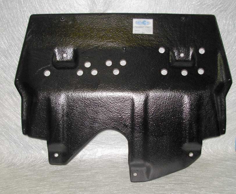

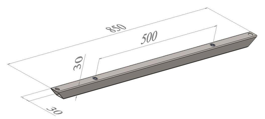

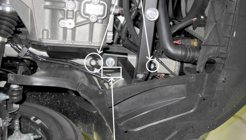

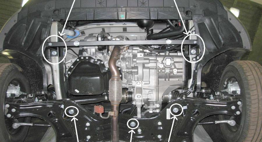

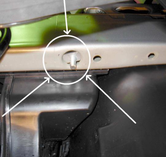

купил вот такую (5.150р.) у ОД, стеклопластик, производитель "CARBON", жесткая 7-8мм. Вес примерно 3-4кг. :-)
Комментарий к файлу: Балка

Самые передние отверстия, которые выше наклейки в защите крепятся ... саморезами?
Где отверстие в защите к сливной пробке поддона? Не иначе выемка сзади.
Там не отверстия, а вставлены демпферные резинки,ещё одна резинка в центре между передними отверстиями. Выемка для гофры трубы выхлопа. Заметите задних крепления три. Снять, для замены масла не сложно и не тяжёлая. По краям четыре обозначеных отверстия для саморезов крепления брызговика двигателя.
Наконец -то хорошие картинки. Защита понравилась. И теперь я убедился, что крепёж у Шерифа, который мне ставили, точно такой же (в большое отверстие в лонжероне), а я думал, что это неправильно, так как этот болт на планке болтается там и его надо центрировать, чтобы не выпал. Так что я зря дезориентировал коллектив.
