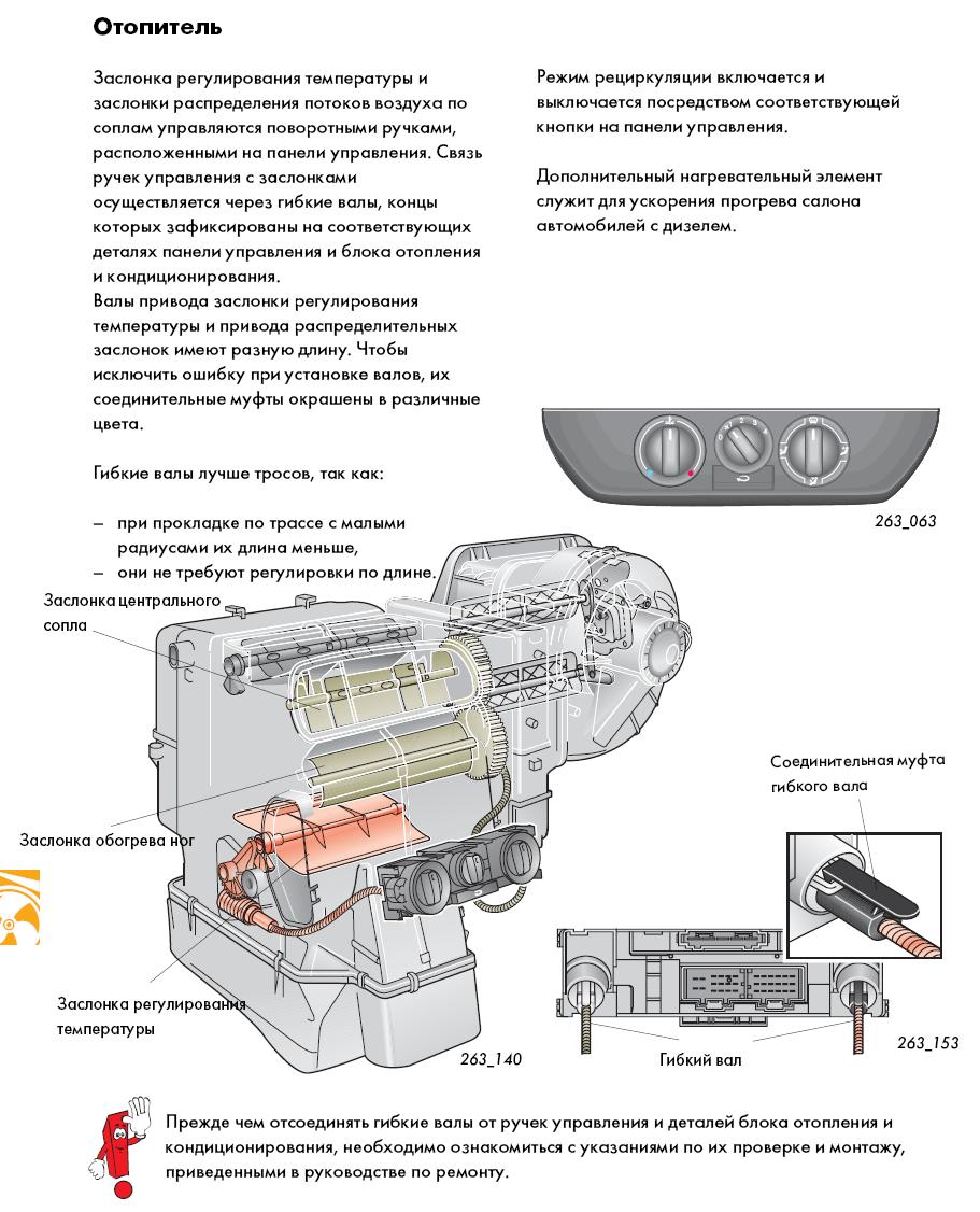

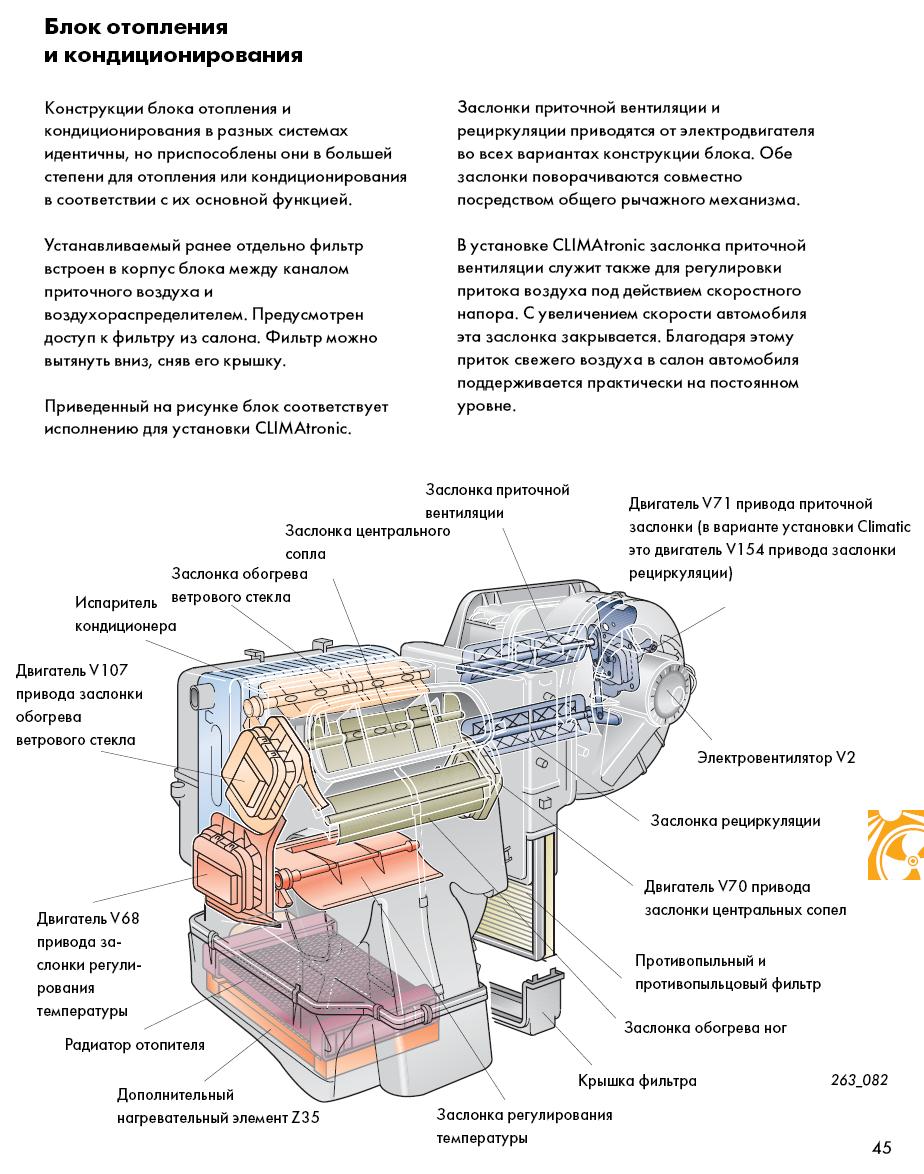

Для общего развития пара картинок, поясняющих о чем идет речь выше.
Доустановка кондиционера в базу VW Polo sedan
Корпус воздухораспределителя.JPG [ 159.05 КБ | Просмотров: 5253 ]
Блок отопителя и кондиционирования.JPG [ 181.87 КБ | Просмотров: 5253 ]
Последняя картинка для климата, но если убрать сервоприводы и заменить их тросиками то это и будет конструктиф ФПС. Исторически идет с Поло 2002 года.

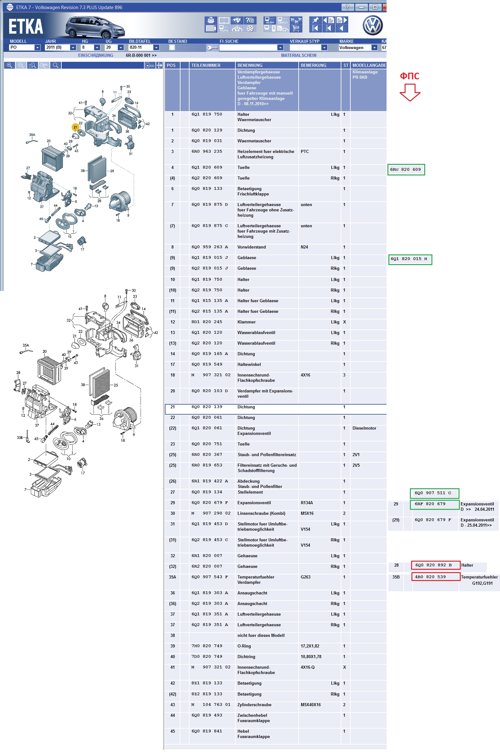

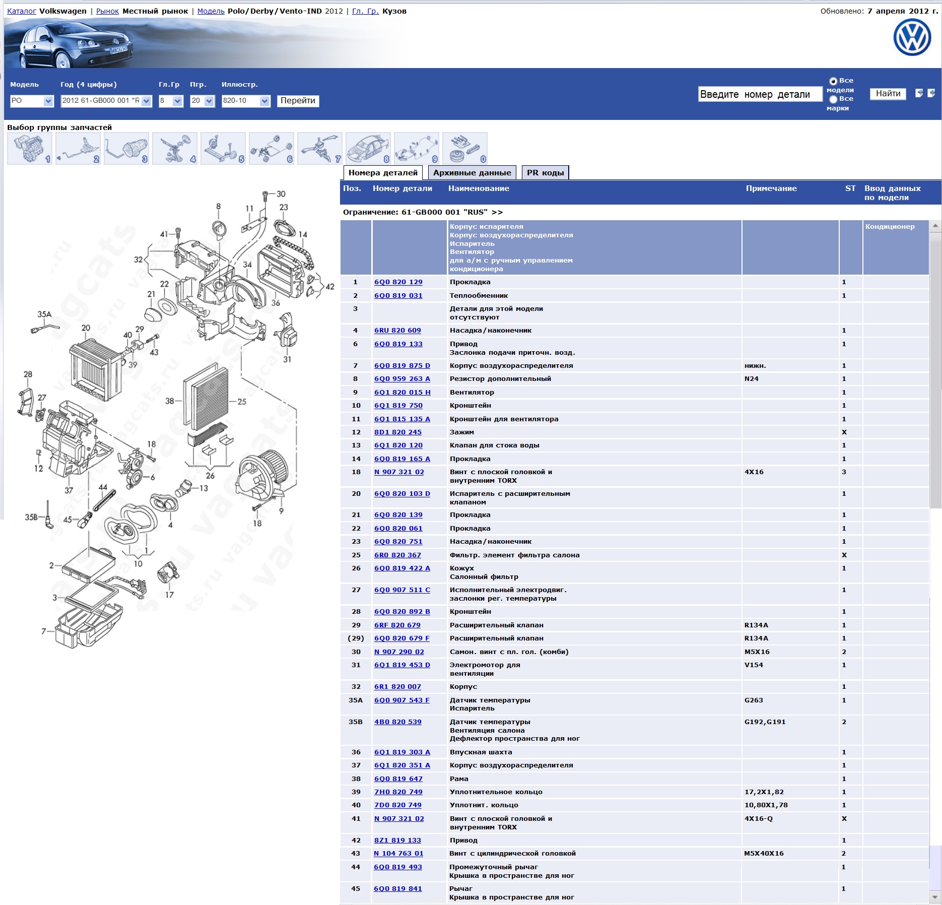

prostoy писал(а):
Вас снова прошу от комфорта выложить: номер самого испарителя, клапана на него и резинок.
Сравнивая по ЕТКЕ комплектацию воздухораспределителя с простым морозильником PR-9AB на ипанском хетче и нашем ФПС (тот самый рисунок из ЕТКИ, про который я наговаривал ранее что поторопился) обнаружил, что они различаются только по 4 мелким позициям, все основные узлы совпадают по номерам. Для наглядности свёл их на один рисунок, отличающиеся позиции ФПС - справа в зеленых квадратиках. В красных - позиции которых 100% нет на простом кондее ФПС (эл.заслонка регулировки Т и два датчика Т ошибочно пририсованы ВАГом), хотя они и присутствуют на схеме в ЕТКЕ и Vagcats. В последнем появилось обновление для ФПС 2012, но ничего нового для описания кондиционера не прибавилось.
ИМХО приведенные номера правдоподобны и должны соответствовать комплектации простого кондиционера, всё равно других t1535 пока не найти. Корпус под замену с вероятностью 99% (цена нового "испанского" в районе 5 тыр), номера на все остальные интересующие позиции - см. рисунки.
