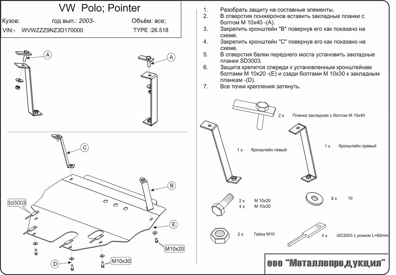

Может кому поможет.
Попробую написать по памяти, как ставил. Но сразу скажу, у меня немного другой вариант исполнения- эта похоже доработанная. Буду придерживаться обозначений на этом рисунке. download/file.php?id=3077&mode=view
1.Снять пыльник двигателя пластиковый (на саморезах) и закинуть на полку. Он не понадобится , если назад всё менять не будете.
2. Теперь надо посветить наверх в передней части ближе к бамперу и увидеть там продольные лонжероны красные в самом верху (слева и справа). На них отверстия большие и маленькие (и как я писал где-то в начале темы) , отверстия расположены не симметрично относительно бампера, т. е. на разных расстояниях от бампера. Главное это выбрать нужные отверстия, чтобы потом передняя кромка защиты правильно и ровно состыковалась впереди с бампером. У меня вышло со второй попытки. В отверстия лонжеронов вставляем закладные планки с приваренными болтами (поз. А). Планки вставлять через большие отверстия внутрь лонжерона, а затем болт пропускать вниз через малое отверстие. Планка не даст болту вывалиться. У меня получилось с одной стороны- болт попал в малое отверстие, а с другой стороны остался в этом же большом, и в этом случае болт надо расположить, так чтобы он не вывалился. Если в вашем случае разработчик учёл не симметричное размещение отверстий на лонжеронах , то может быть он и изменил конструкцию кронштейнов и тогда оба болта могут попасть в малые отверстия, а из них они не вываливаются никак.
3. К вставленным планкам прикрутить длинные кронштейны (поз. С, В) , как показано на рисунке, но пока несильно, окончательно затяните после примерки. Обратить внимание- кронштейны не симметричны. Снизу к кронштейнам будет крепится перед защиты. У меня же сперва крепится поперечная планка, а уже к ней защита.
5. В поперечину кузова (где будет крепится задняя часть защиты) внутрь вставьте планки маленькие с резьбовыми отверстиями. Отверстия в планках должны совпасть с отверстиями в поперечине. Через отверстия в поперечине в планки слегка вкрутить болты с пружинными (гровер) шайбами. При вставке планок можно использовать пинцет.
6. Теперь вдвоём (лучше) берём защиту , вставляем её задней частью в болты на на поперечине и смотрим как она ложится спереди. Спереди её отверстия должны совпасть с отверстиями в кронштейнах, а передняя кромка лечь так, чтобы не было зазора . Если всё совпало, то защиту снять , затянуть кронштейны передние и снова одеть защиту и затягивать.
Извините за плохое качество изложения, тороплюсь, да и давно это было, Жаль что я не сфотал крепёж кронштейнов, а разбирать сейчас не хочется. Кто- нибудь сфотографирует, думаю.

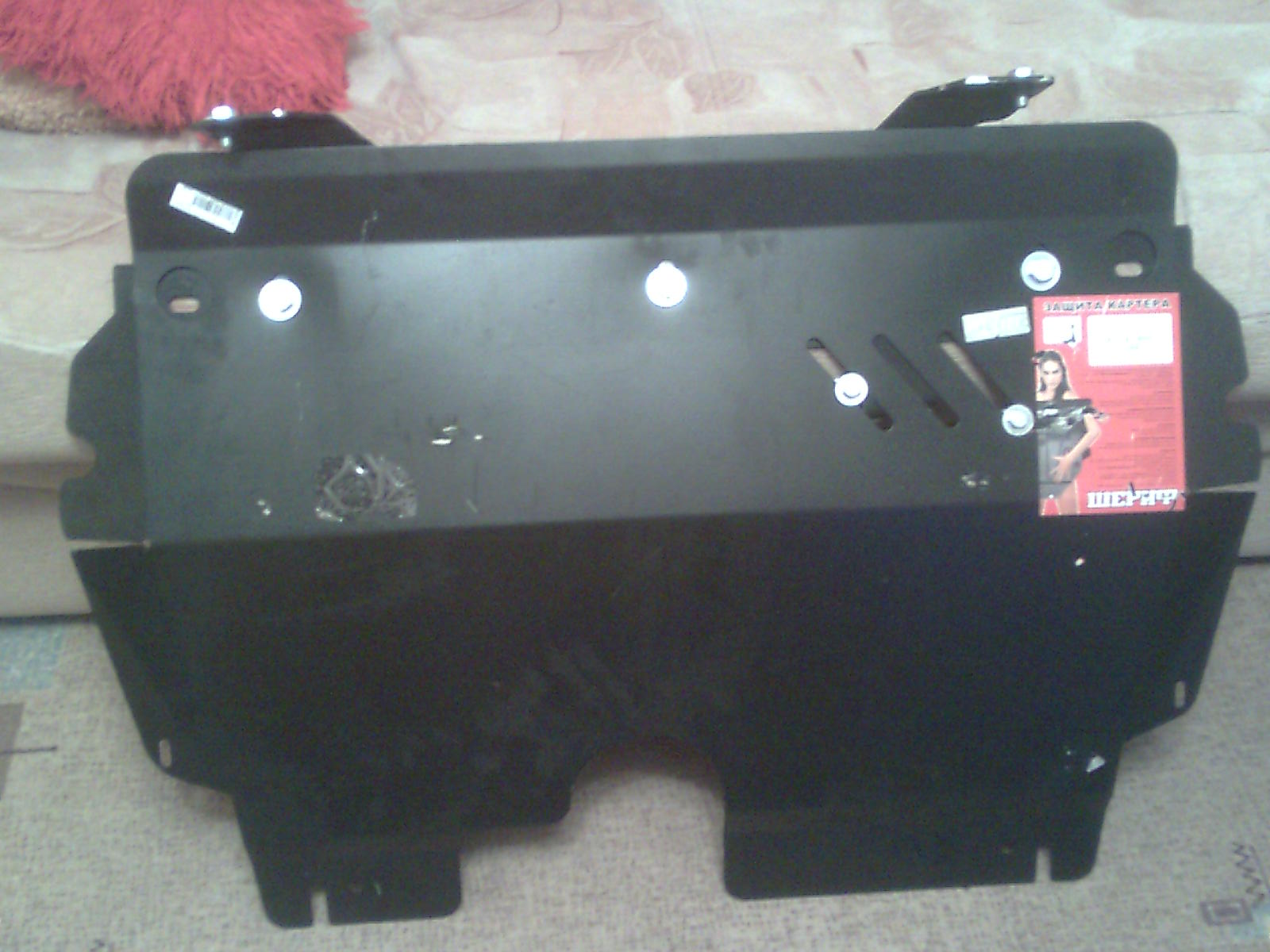

Тезка страшные вещи пишеш лучше помогите с защитой как её поставить выписал в ексисте 21.1084 защита шериф пришла написано Шкода Фабия разве она подходит и как её лепить? Помогитеееееееее!!!!!!!!!!

markof, не паникуй )) все отлично встанет)) лучше делать в 2-м. в мануале написано.разбирай все, клыки большие спереди, планка спереди, сзади небольшие закладные планочки.Да и надо торцевой ключ с удлинителем, чтоб потом закручивать

С защитой мануал не шел прийдется методом научного тыка просто не пойму где там крепления (в защите) мошет подскажете?

Может кому интересно будет взвешивал Шерифа 11кг сталь мощная
Я бы не стал считать это плюсом...

Я писал выше у меня защита MATADOR. Там прикручивыем к лонжеронам "рога" не сильно затягиваем их накидываем снизу защиту, наживляем болты, потом сзади прикручиваем к подрамнику "тоже не до конца", потом снимаем защиту притягиваем плотно рога, иставим защиту и затягиваем, вот както так всего 4 болта.

Сперва да просто вставляются и наживляются болтом . А когда ты окончательно вставишь свою защиту прорезью под этот болт. то и затянешь его окончательно.
