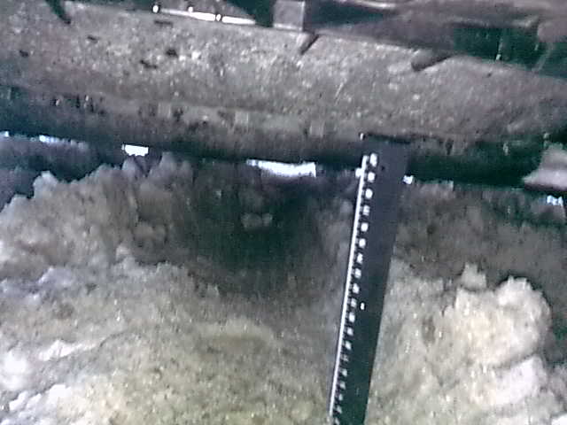

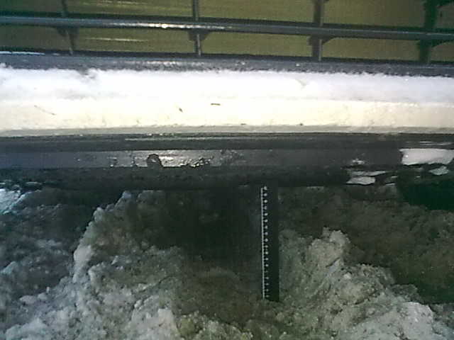

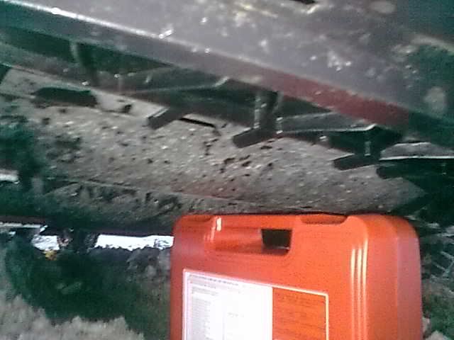

Провел замеры клиренса при установленной с завода защиты, вот результаты:
Видно не очень хорошо, но у нас в Питере такая уж погодка )
Получилось 15-16 см от земли до защиты, нищая точка.
