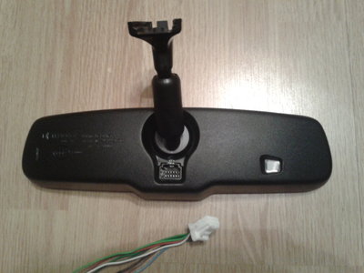

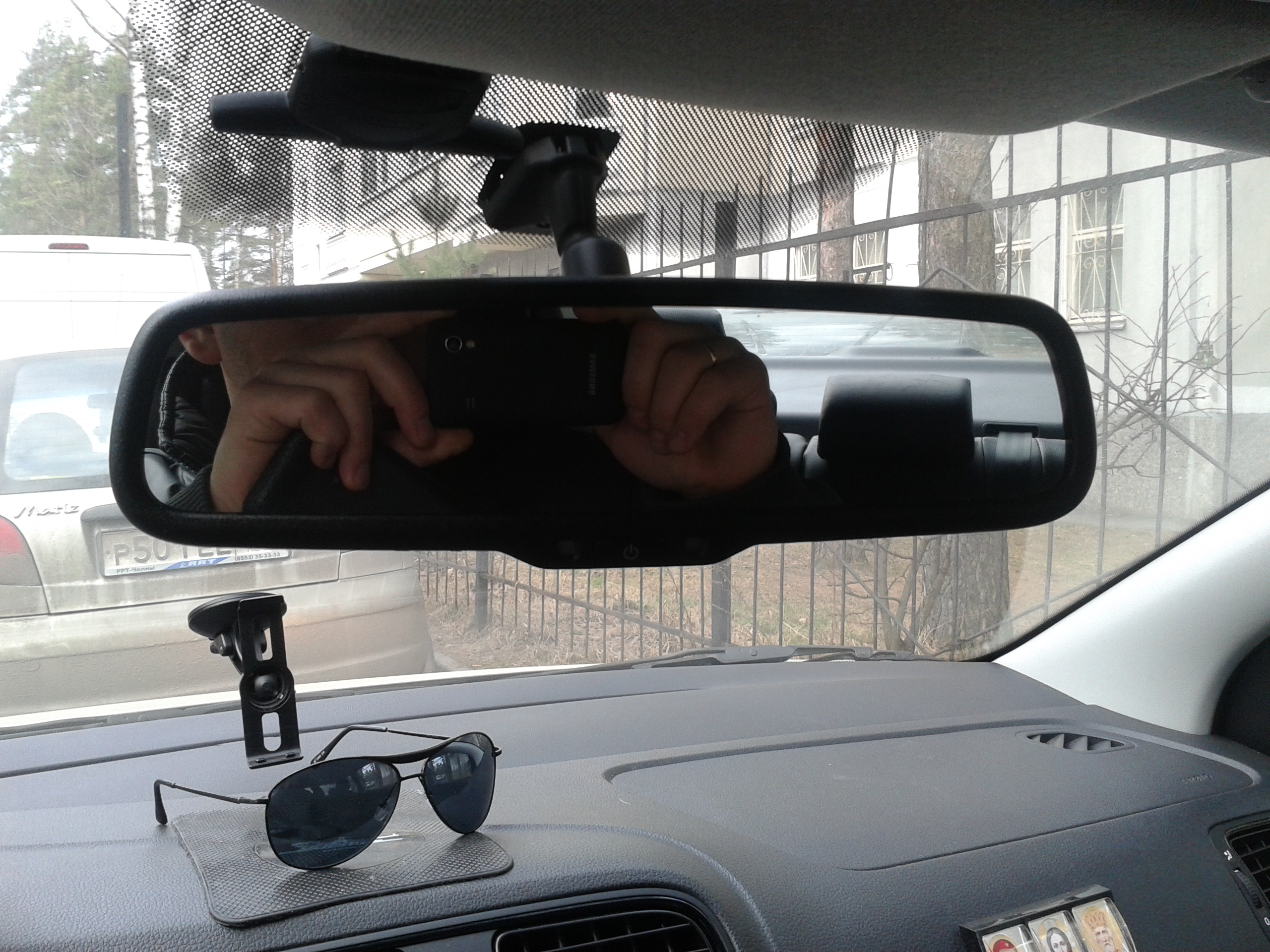

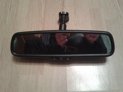

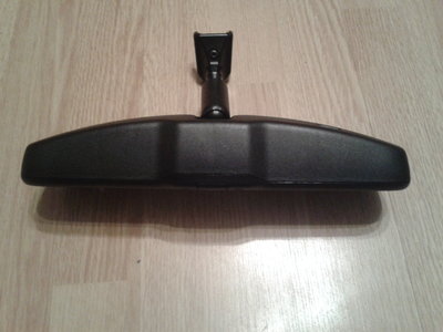

если кому интересен вариант с салонным зеркалом, со встроенным дисплеем для вывода изображения с камы зад.вида+функция затемнения, в кронштейн на лобовом встаёт как родной не Китай, пишем в личку.
