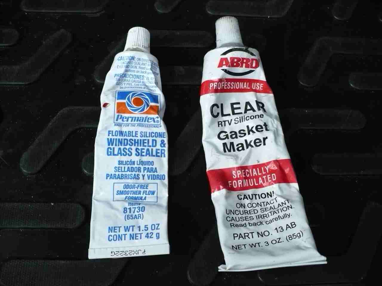

Промазал швы, прилегающие к подкрылку прозрачным герметиком.
Комментарий к файлу: Я использовал прозрачный герметик, что справа, но если нужна прочность склейки, лучше использовать герметик для фар, например тот что слева.
