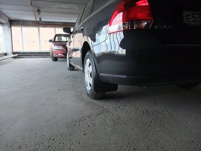

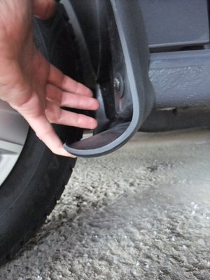

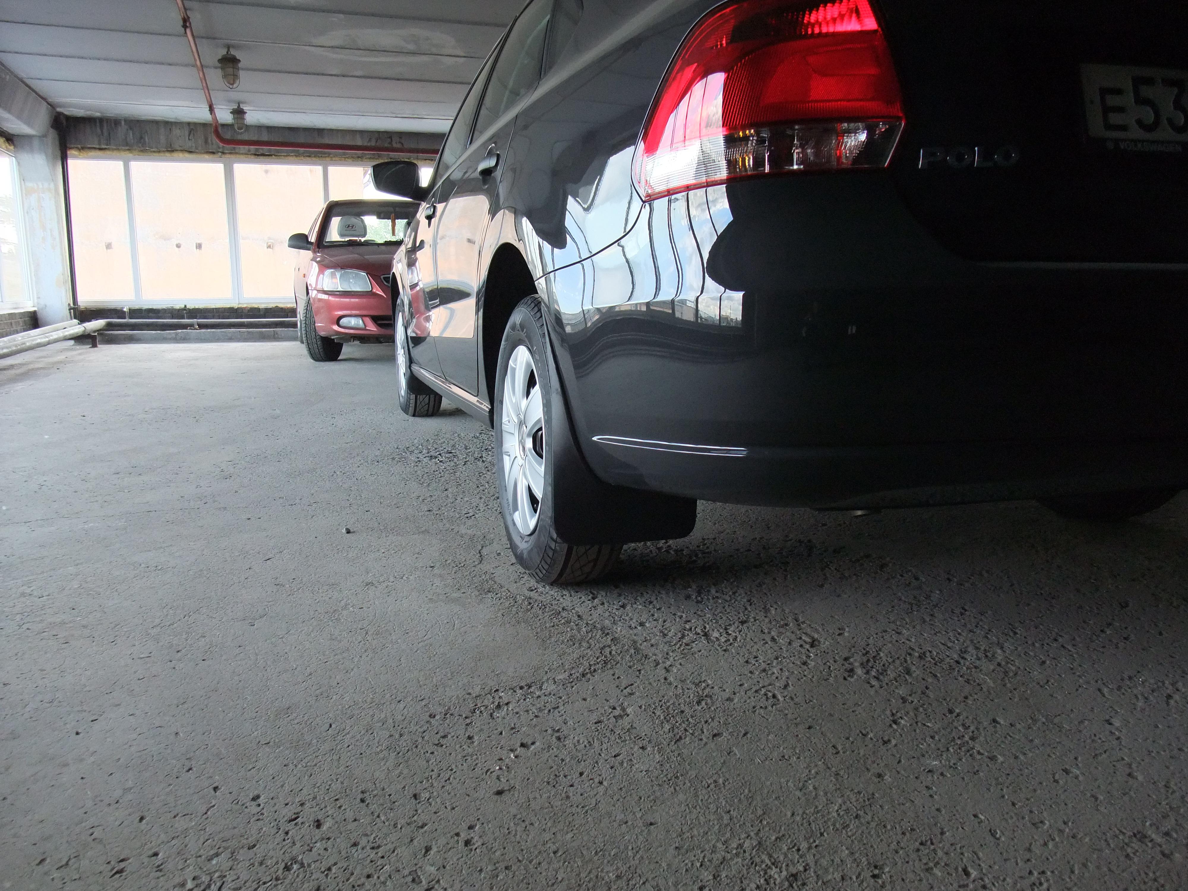

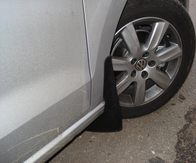

Поставил себе брызговики Novline.
Их плюсы:

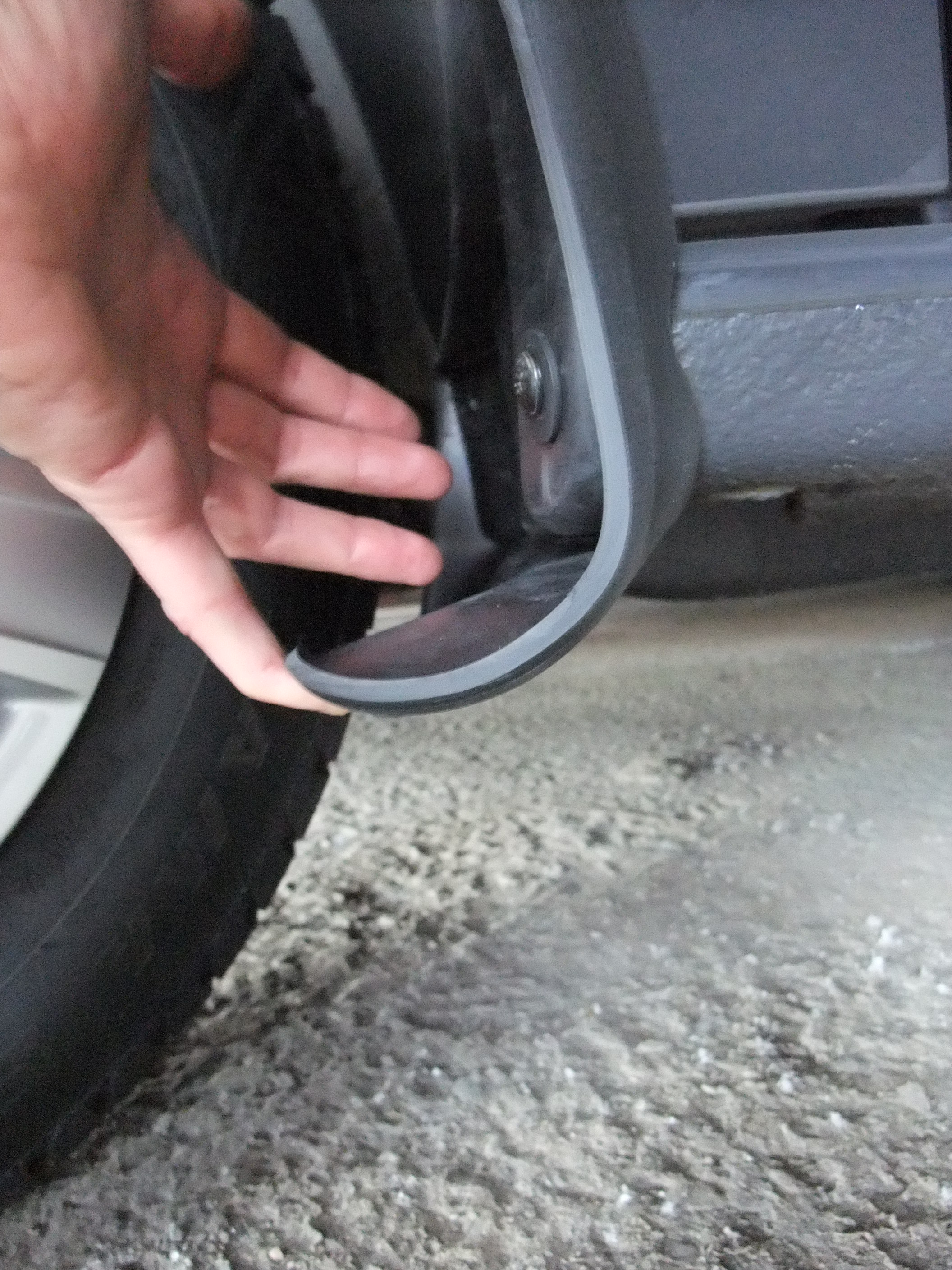

- магкие, хорошо гнутся (см.фото). Продавец утверждал, что в отличии от известного конкурента Novline зимой не дубеют;
- короткие;
- в каждом (перед, зад) - по три отверстия под штатные саморезы torx, то есть прикидывать, намечать, сверлить - ничего не надо!
Минусы:
- все же цена великовата, по сравнению с универсальными (брал в Питере на авторынке на Фучека по 1100 за пару, всего 2200 соответственно :-(
Считаю, что дорого, так как там же видел фирменные немецкие на FF передние (если не ошибаюсь) за 1500.
Ставил - не снимая ни передних, ни задних колес (минут по 10 на брызговик, если не торопясь).

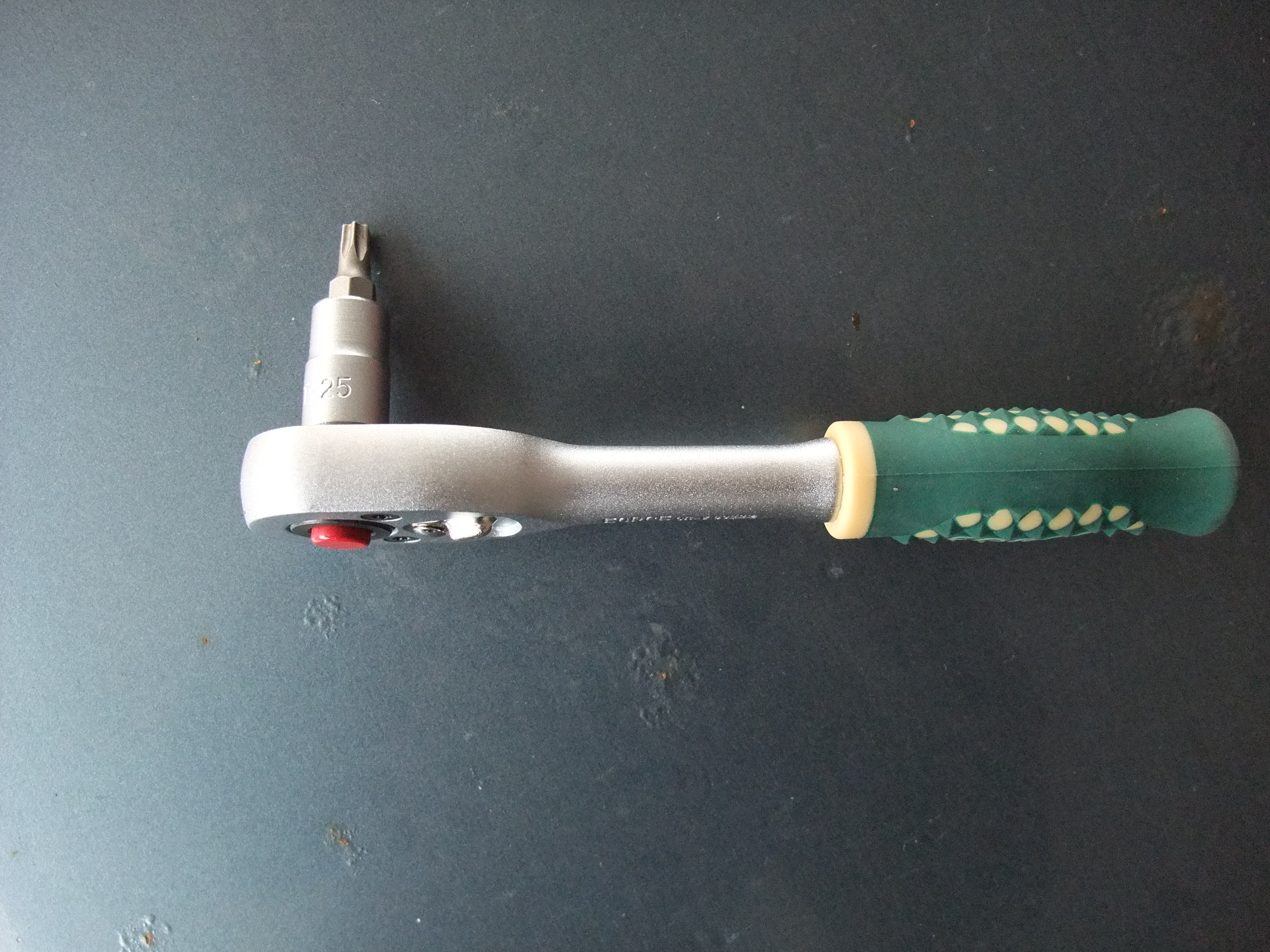

Предварительно приобрел:
- трещетку (150-350 руб.), на фото - за 350 р.
- головку с битой T25 torx - 50 руб. (надо выбирать головку покороче - важно для задних особенно, ну если колеса лень снимать ;)) -

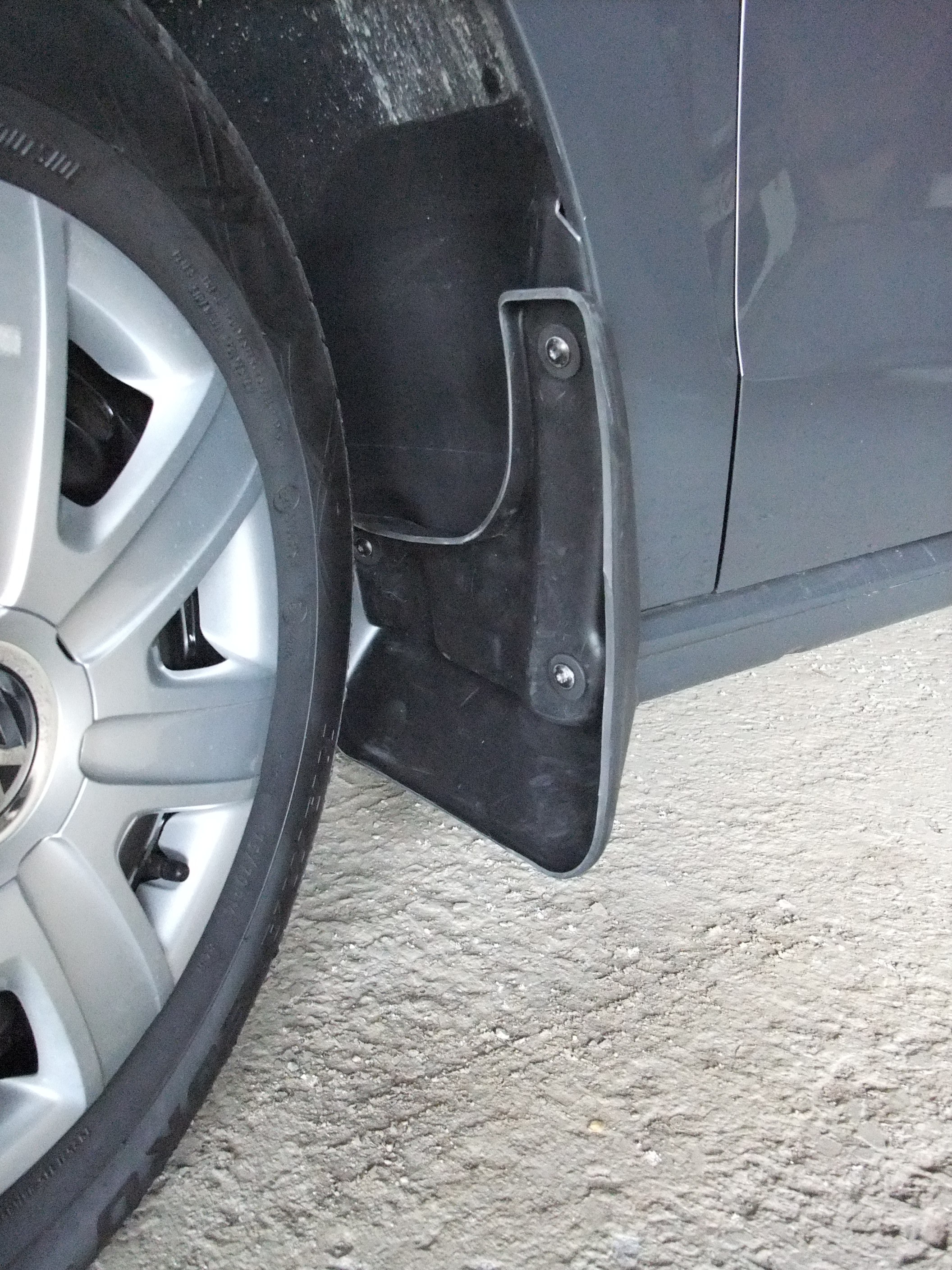

- можно с шайбами как у меня на фото, но ИМХО не нужны они, так как у оригинального самореза и так большой диаметр шляпки.
- опять же я мовилил места сопряжения брызговиков с лакокрасочным покрытием, но думаю это типа извращение, тока перепачкаетесь.
Технология работы:
Передний левый: руль ВПРАВО до упора, вывернуть три штатных самореза, приставить брызговик, немного ввернуть верхний саморез, затем остальные два, аккуратно затянуть все три, стараясь не сорвать дохленький пластмассовый пистон (ну, типа это куда вкручивается саморез).
Передний правый: руль ВЛЕВО...
Задние: колеса поворачивать не нужно :lol: но и снимать тоже 8-)
Вся технология то: вывернул-приставил-ввернул ;)
Все просто и быстро, ну никаких подводных камней! :-(
З.Ы. Написал как инструкцию - для новичков, не имеющих никакого опыта что-либо делать руками, но желающих улучшить эксплуатационные качества авто и сэкономить деньги, не покупая и не ставя брузговики у оф.дилеров. Может кому и пригодится :-)

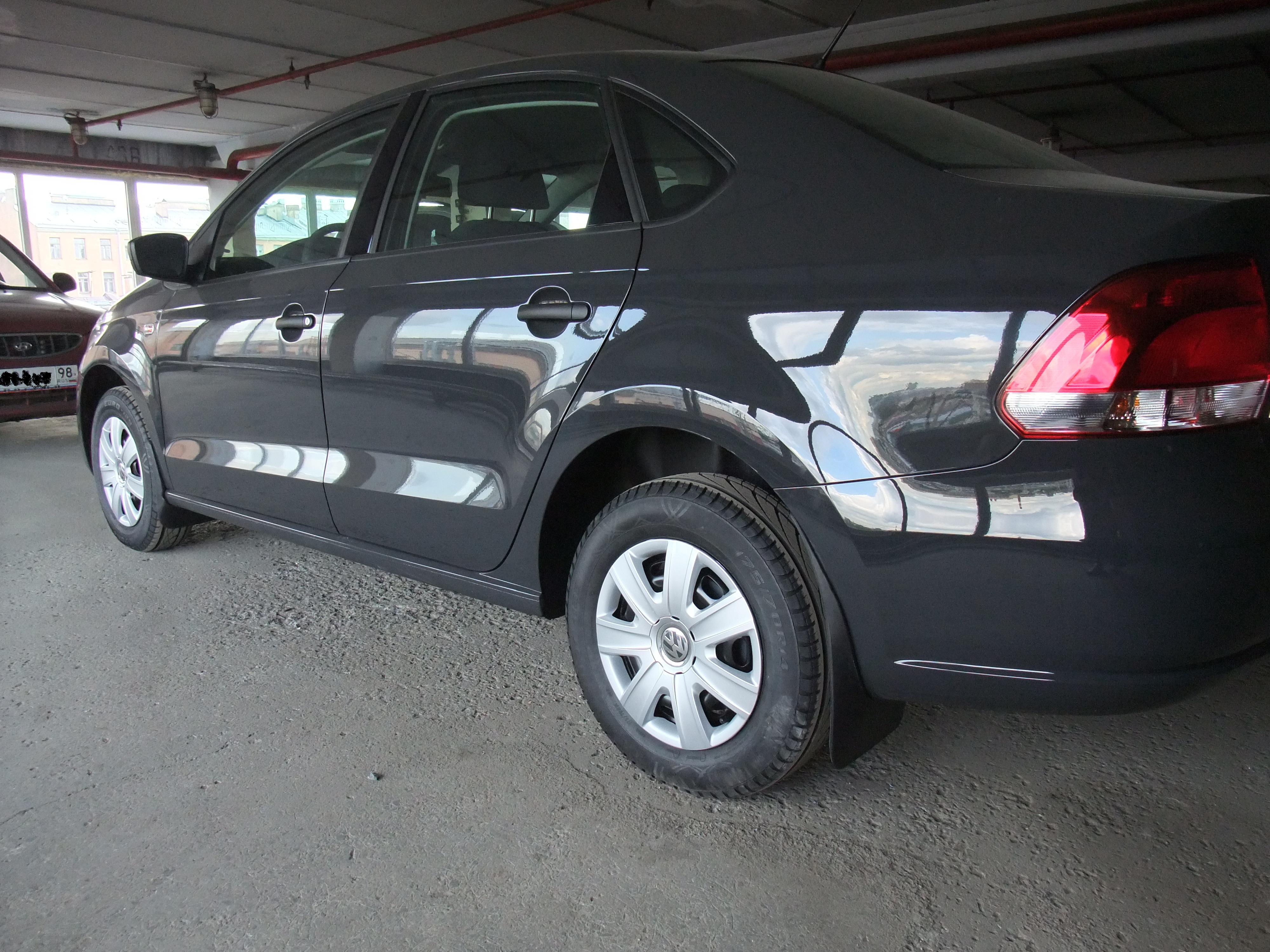

Комментарий к файлу: Задние побольше передних...

Комментарий к файлу: Вроде неплохо смотрятся ...

Комментарий к файлу: Шайбы явно лишние :(

Комментарий к файлу: Незаменимая весч для тех, кто ленится снимать колеса

Комментарий к файлу: Гнутся мезинцем, феном не грел :)

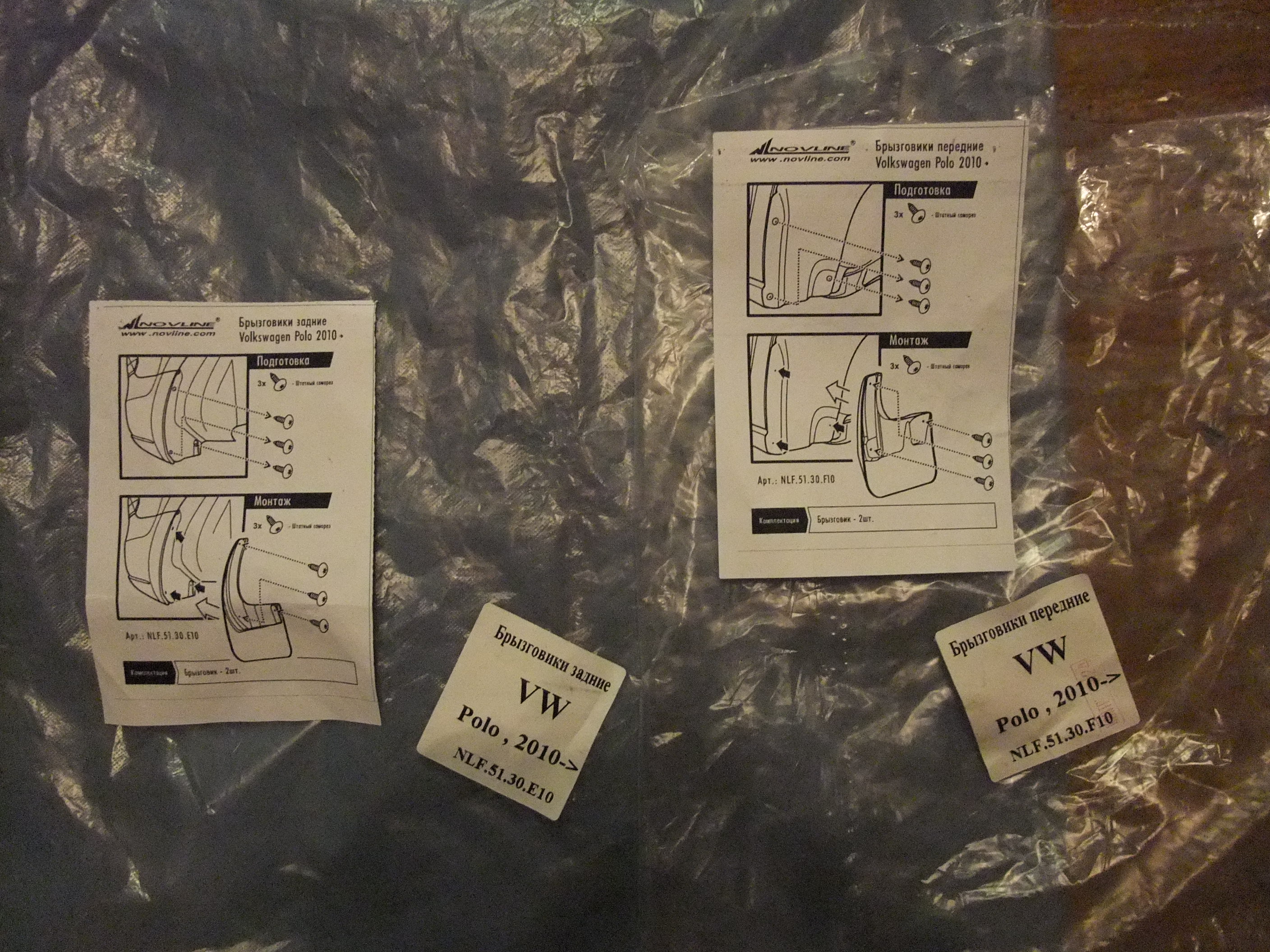

упаковку (артикул/модель производителя) возможно увидеть (если ещё не утилизирована)?
ЗЫ верхний "буртик" я бы срезал - зимой снег/лёд будет меньше задерживаться в колёсной арке
Специально для CN Lees достал из помойки... :-)
А сама упаковка - вот эти самые голимые п/э пакеты

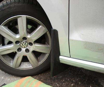

Вот поставил себе универсальные - немного подрезал и воуля!!! цена вопроса 150 р за пару. Они свою функцию выполняют - я и доволен!! laie_68
