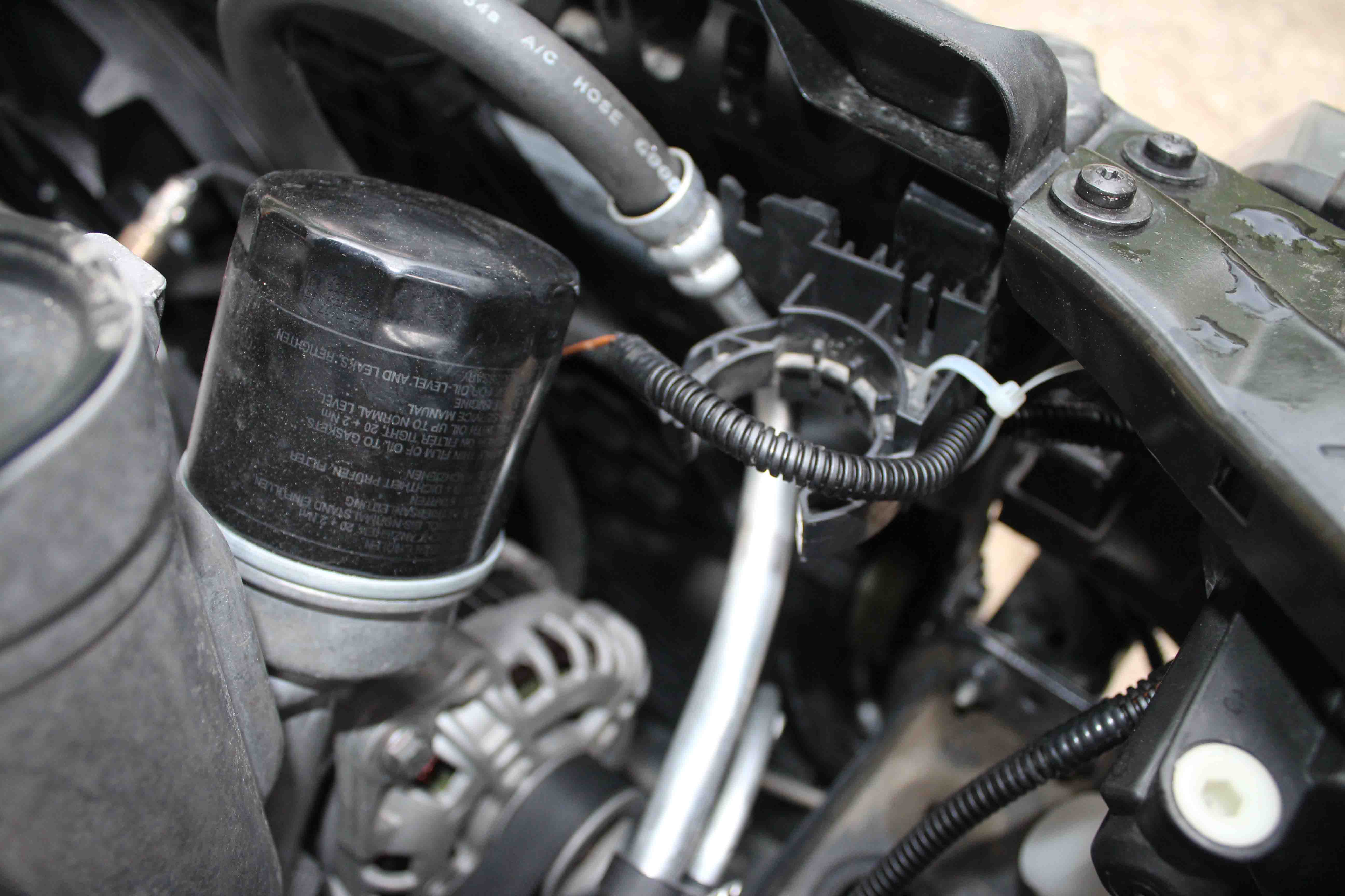

Сделай фото трубок. Как я понимаю проблемы с трубками, которые идут от радиатора. Я их подгибал по месту. Может ты их не правильно ставишь? Трубки гнутся хорошо. Если надо можно перегнут как нужно подручными средствами. Или лучше всего на трубогибочном.
Зарегистрирован: 09 ноя 2010, 19:47
Сообщения: 125
Откуда: Москва ЮЗАО
Благодарил (а): 23 раз.
Поблагодарили: 23 раз.
не бойтесь, если умереннно можно погнуть трубки и не сломать!
Я гнул трубу от испарителя и затем труба со шлангом к компрессору. кажется что погнута невту сторону. но слегка ударил молотком и чуть приплюснул.

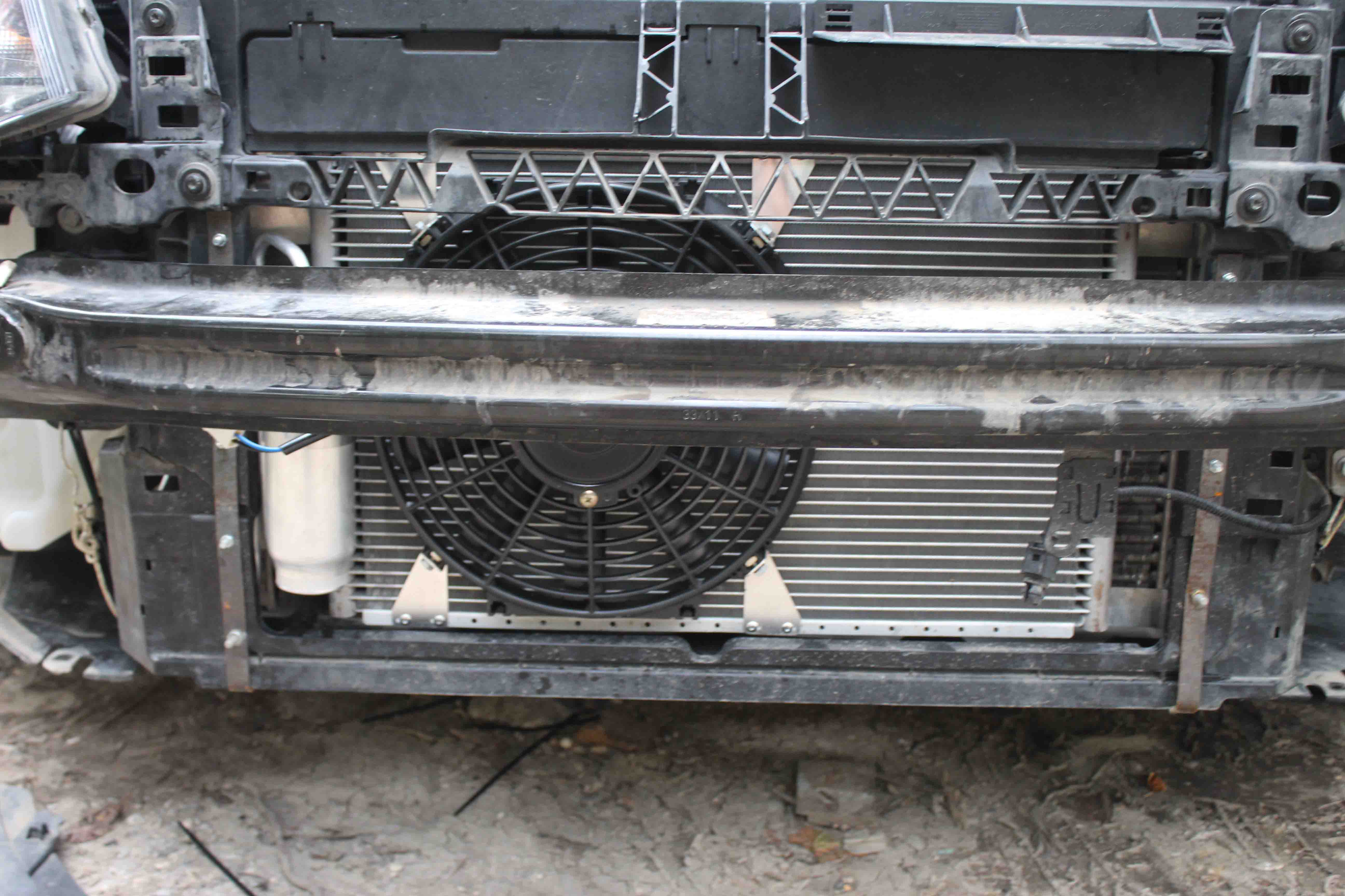

всё я с кондером )))) сейчас сфоткал и собираю морду )))) незнаю как так ))) с трубками вышло то-ли сказывалась усталасть, то ли 2 часа ночи ))) но незнаю почему я трубку прикладывал наоборот ))) да да та что идет от радиатора к компрессору ))) в этоге вчера с утра посмотрел на неё, потом на машину, потом рассмеялся приложил идеально )))) и пошел на работу, вечером трубки вставил как пологается согнул как посчитал нужным чучуть, и в принципе всё сегодня с утра поехал на заливку фриона (1,500р) мастер долго смеялся надо мной говорит прикольно в слепую и без ваккумника для проверки, все трубки идеальны все соединения не пропускают, короче залили фрион (масло не лили!!! 2 раза у фроста спрашивал надо ненадо ? 3 раза фрионшик переспрашивал надо не надо, фрос ответил не надо масло в нем с завода налито) ну и всё включили, порадовались что холод пошел через 5 секунд, откалибравали давление, единственное дал один советик большой алюминивый шланг можно кондерной фигней обвязать,- утеплитель и только ради того что бы трубка идущая близко к движку холод не теряла, только ради этого.
Регулятор термостат, можно назвать фигню климат контроля, так как он нужен что бы игратся температурой, ниже выше, если у моделей с завода 1 кнопка включения кондера и выкрутив ручку стандартную на минимум, мы получаем тупо максиму холода что он может, а если увеличивать в сторону тепла то получаем открывается заслонка печки и добавляется тепло, тоесть как кондер фигачил по максимуму, так и делает, а у меня (фростовского кондера) получается как фича, я не добавляя тепла управляю самим кондером не открывая заслонку регулирую на нем температуру,(ну и потребеление бензы, мощность больше менше) тоесть климат только не цифровой ) сейчас забегал друг на полике, у него хай лайн(этого лета), сели включил, он посидел задумался, и говорит или кондер лучше или у меня фрион вытек или неведомая ерунда какая-то, у него только через минут 5-10, первый холод чувствуется когда уже проехал нормально а тут сели 600-800 оборотов вкл , 5 минут и холодильник,(обязательно сфоткаю с градусником самому интересно сколько идет с сопла, нет градусника (((дома) лампочка на кнопке не горит )))) брак ))) светодиода ))))
ну итого затраты 27тр+800р+1,5тр и по мелочи на стяжки, короче 30ТР,(6 дней доставка деловыми линиями) и 1 полный день и 3 вечера, + почистил печку почистил все проходы, пропылесосил всё где долез обесшумил стойки панель торпеду да и немножко марафета навел, повесил сетки на бампер а то камней было видимо невидимо, и с радостью приму в дар юбки пару штук, ну быстро они у меня ломаются ((( железную не вещаю потому что если уж саданусь об камень, люблю я это дело по горам ездить, то железка сиграет и по стойкам куда крепится металическая зашита ударит а они стоят дороже ))))
итого теперь все кто по кмв помогу поставить кондер своими силами, ну или за мат поддержку под ключ,
фотки часа через 2 выложу , друг фотик взял погонять ) спасибо за внимание и человечкам с фроста Каспаров Артур и Николаю Степановичу(незнаю фамилии)
всем спасибки за внимание ) надеюсь мой опыт вам полезен будет.

прошу прощение а вот и фото :))))
- светодиод оказывается горит но его просто совсем совсем не видно ))) тусклый )))
последнии 2 фотки, типа как проводил тест кондера ))) поездкой в горы на весь день, резултаты на словах за бором 27-30гр, дорога то в гору то с горы ))) погода супер ну и красиво в наших краях это долина нарзанов, расход на 92 бензине 6,7л, без кондера было 5,4-6, ну на газу не знаю там не определишь, ну скажем по цене раза в 2,5 - 3 дешевле ))) дурь в машине осталась единственное напрягался когда компрессор включался не привык еще видно он когда работает какая то сухость чувствуется в движении машины и легкая дрож новая в коробке, но так как есть еще хонда аккорд, там впринципе то же самое только тише чучуть так как там обесшумка и умягчение по лучше.
фоты:
Доустановка кондиционера в базу VW Polo sedan
6.jpg [ 454.86 КБ | Просмотров: 8364 ]

а и важное дополнение, ту железку которую надо крепить между двигатель и компрессором, обязательно надо дотачивать а то криво станет, мне повезло был дома диск по металу поэтому быстро за пару минут по 1 см снял, фото ниже ге блистит там срезал, напильником вариант но часа 2 наверно, так что при установке компрессора обязательно иметь болгарку или электромоторо с камнем по металлу а то встрянете полностью на двигатели ребристые выступи и под них надо подстроится а то они дают перекос по месту
