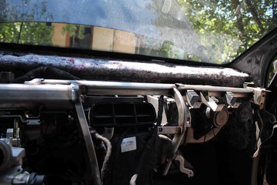

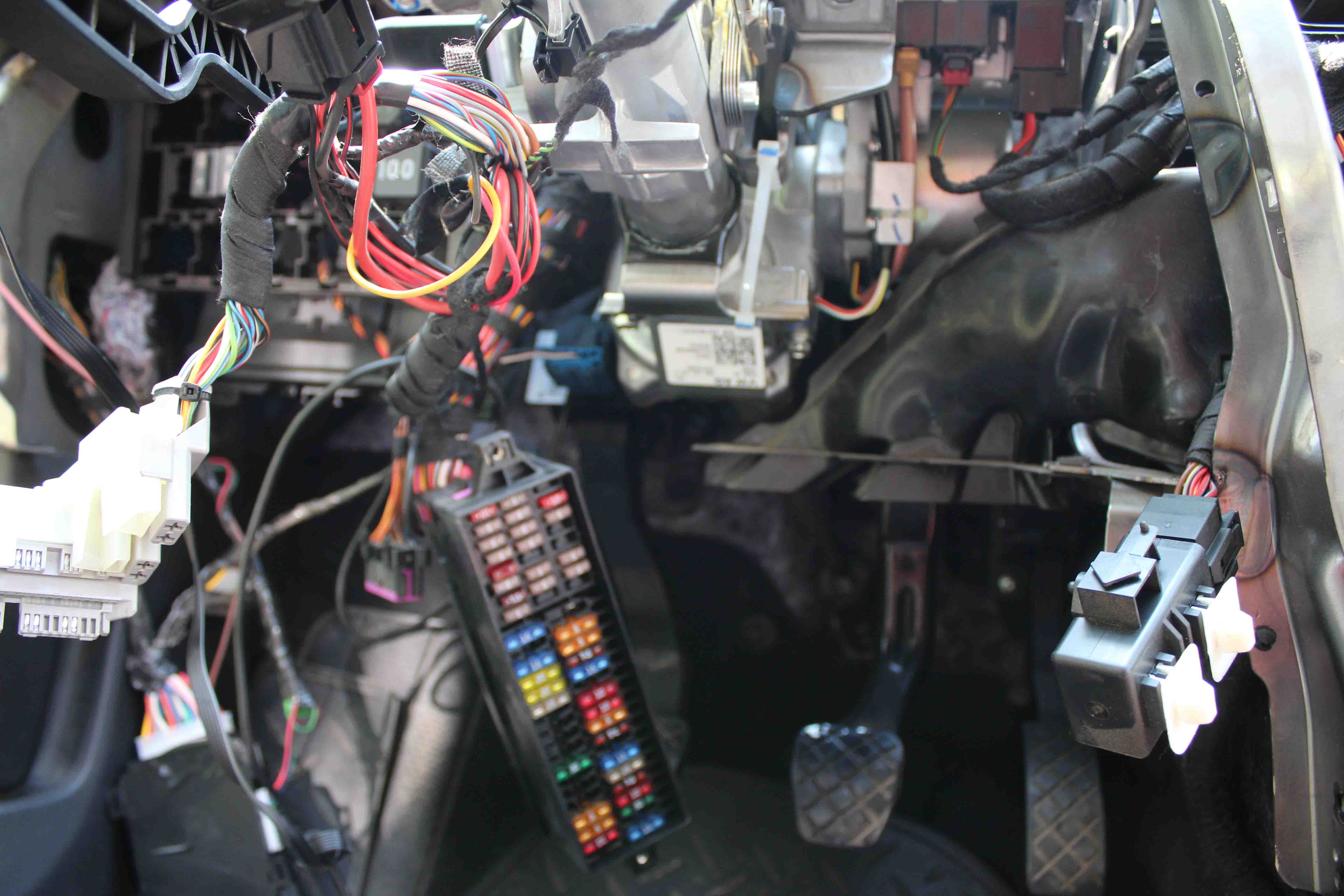

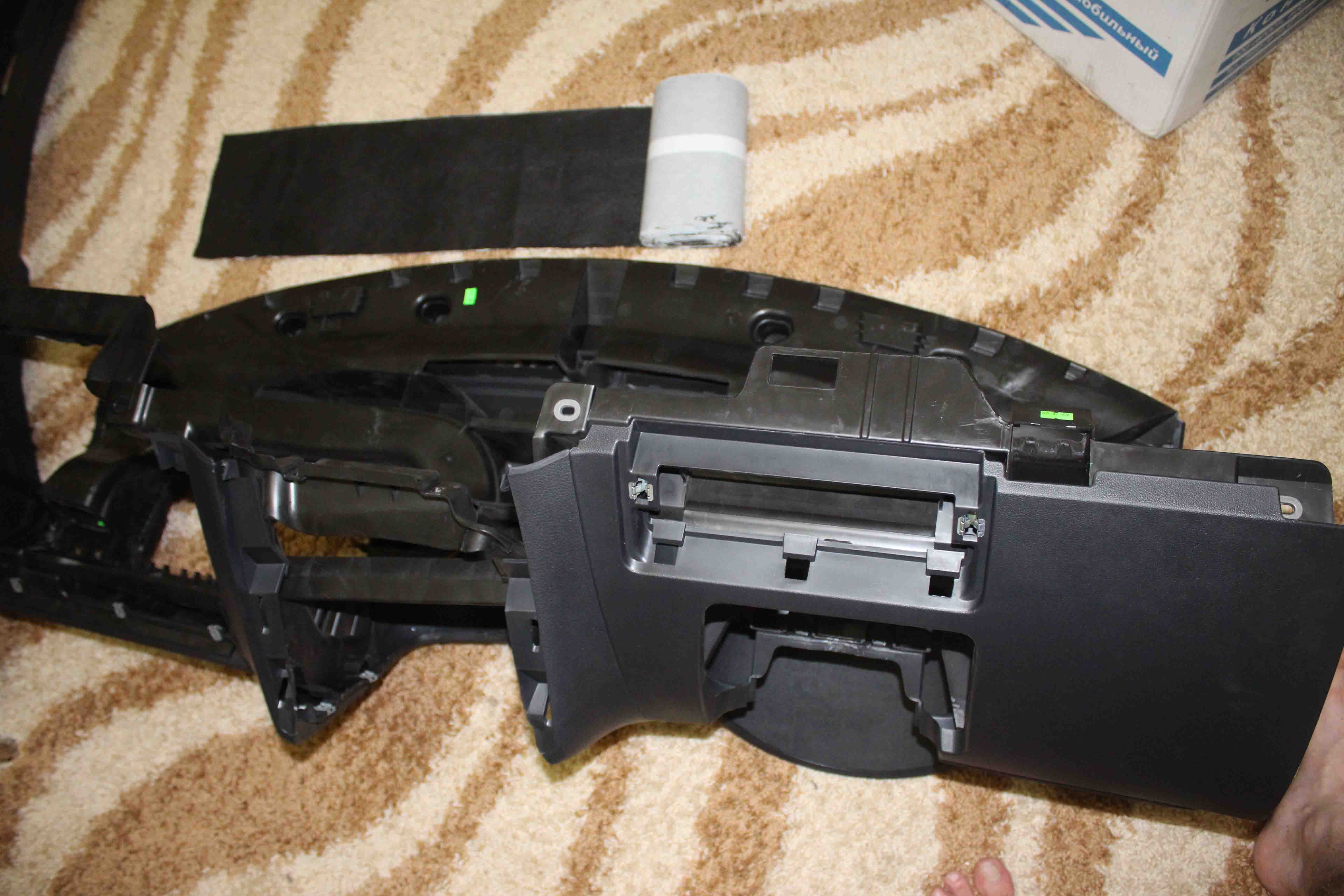

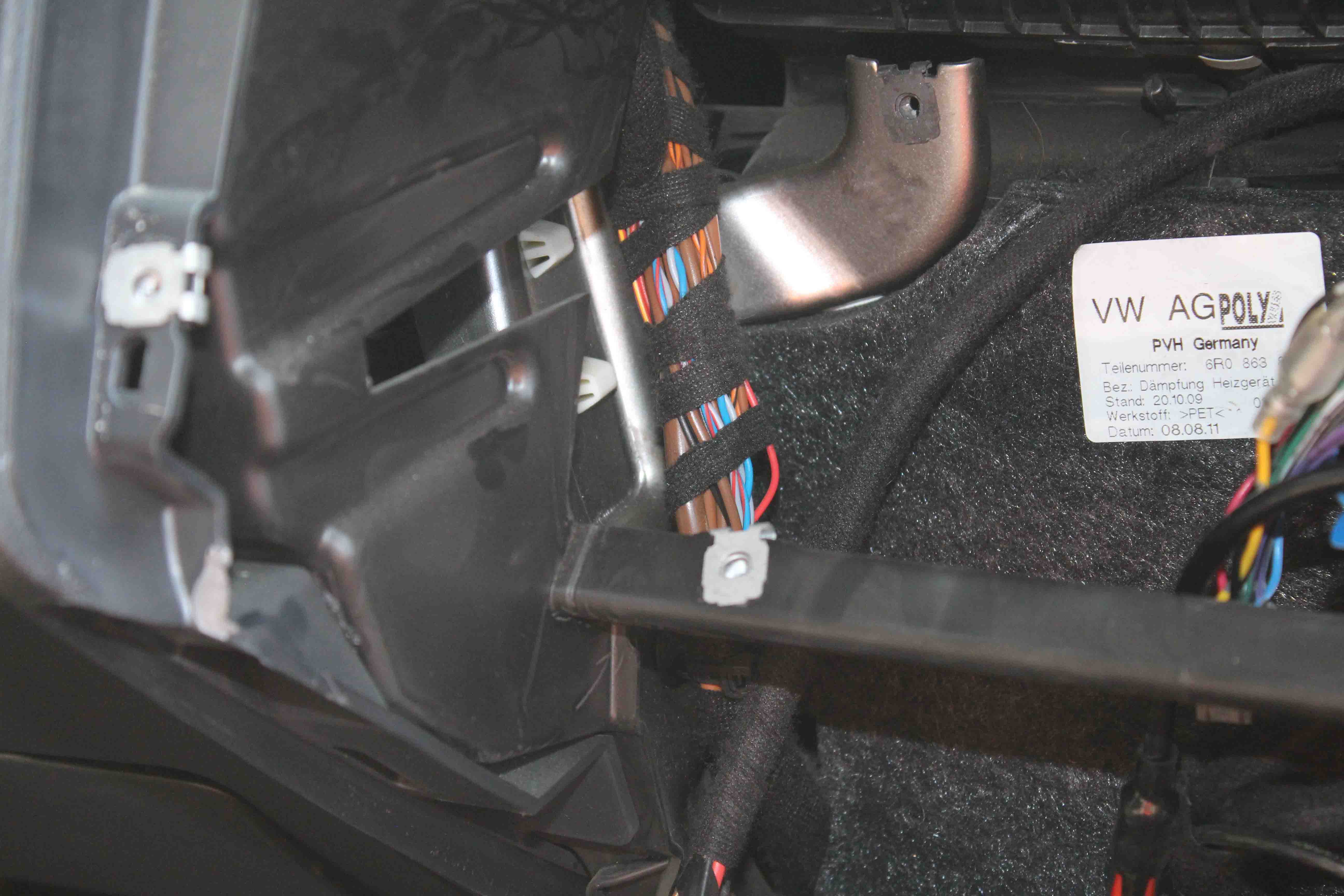

всем доброго суток ))) (день первый) теперь и мне надоело ездить без кондея, поэтому заказал (27т.р+800доставка,шел 8 дней) думал еще купить за 24, который без снятия панели- тот что вместо фильтра, потом подумал, разница 3 тр, дышать или более менее чистым воздухом или затклым но холодным :))) да и не наколхозишь не какого фильтра на вдув с улицы,так как воздух берется с угла пассажира через решеточку под дворником, класть туда кило ватты типа круче, но воздух жеж рецеркулирует по салону, так что не особо всё это спасет, + если уж ставить доп фильтр вместо основного, так это туда к решетке изнутри а это опять снимать панель ) так что вообще не кому не советую, делать - облегченный вариант через пару месяцев будете себя убивать за "протупил".
В субботу начал ставить, опыта не какого да и не из боязливых я, как что и где откручивать брал тут же в этой теме топика, с файла 11.док, использовал набор звездочек одолженных у друга, и гайкавертов , взятых там же, фоткал иногда только на тех моментах что бы не парится- "а откуда этот зелененький штейкер?" ))) начал с торпеды, потом музыка, облицовка, руль, бардачок, сразу скажу, не знаю как работает пирапатрон в подушке, в инете наверно есть. Просто сразу отключил аккумулятор, и разъединял все штекеры, не чего не где не рвануло, у подушки пассажира- штекера не нашел, а вдумыватся как снять провода прям с неё не стал, поэтому как сапер один проводок отрезал потом второй, потом снял боковые пластиковые накладки у лобового стекла, потом всю панель, потом, застрял на единственном болте который откручивается с моторного отсека что бы снять металлическую поперечную балку, застрял на дворниках, так как инфы не нащел, и догадывался что просто гайку открутить и потянуть вверх дворник, по фоткам и описанию, какой то странный инструмент и что то надо как кто особенно делать. Поступил обычно капнул растворителя покурил подложил ключ и постукивая молоточком, дворник выскользнул наверх.
дальше, откусываем все стяжки убираем провода, и откручиваем всё что крутится, руль и часть проводов снимать не стал как многие кресло тоже, они не мешают как то печку снимать, инфы по печке тоже как её разбирать не у кого не нашел, разбирается просто рассматриваем со всех сторон находим скобы, поддеваем они очень легко отпрыгивают и где 6 винтов по всей печке, кто то что бы снять печку сливает антифриз, и вынимает всю печку, незнаю я просто печку разобрал и не парился...
По качеству кандея и комплектухи, но не веселое конечно качество, радует что компресор серьезный, но и пластик в машине когда разбирал, просто офигевал от немецкого фантастического качества, читаешь форумы и думаешь "король же голый", короче везде на деталях где было выбито маде ин германи, фуфло такое что хотелось заорать качество ниже чем на китайской зажегалке, а вот пластик который маркировался шведен чина рус и еще какие то, намного лучше и мягче и крепче и не сыпался в руках от надавливания, вообще последнее время замечаю что всё что попадается германского происхождения такая дешевка, как и пылесос томсон, дорогой но когда смотришь что внутри дешевый пластик, не какой эргономики полный шлак, любой китаец какой нидь сам. на порядок выше по всем параметрам и цене, так что фраза сделанно в германии можно воспринимать , хуже чем в китае )))
Да и вообще смешно как то машина сборная солянка, напихали деталей от всех стран, сразу скажу я не отношусь к этой машине как к панацеи, типа ооо круто, бюджетный машин за свои деньги, нее, красная цена рулей 300, сам купился из за внешнего вида понравился, и из за фразы ну лучше же чем солярка, это германское качество (и в голове сразу мысль типа ну типа детали делают в германии, а сборка уже тут в россии), а так машина обычная приора с интересным дизайном, которую от скуки можно допилить радоватся что она быстрее автоваза, потаксовать (расход у меня 5,4 - 6 всегда только 92 лил, теперь газ, не прикидывал но по деньгам еще раза в 3 дешевле выходит), девченок повозить с малолетками потягатся, но не более, и не в коем случае не семейная, даже цена убивает если чесно глянул по чем она сейчас, 670-750 !!!!! за пластик который скрипит ??? и который хуже чем в китайских зажигалках ??? за 680 кажется уже новая октавия 2013 продается и больше и вкуснее :))) сорри отвлекся )))) короче фотоотчет моего безделия кидаю ниже, завтра собираю всё обратно и лезу в двигатель ставить трубки и компресор, кстати трубки обматывать не собираюсь, спецально заглянул в парочку машин, и увидил что они там алюминевые как у фроста, не обматанные не чем, значит так и сделаем. если что кому надо сфоткать пока машина вскрыта говорите... кстати у меня комфорт лайн, думал дырочки есть, ведь кондер как опция разрешена, а нет дырочка есть в утеплителе ))) а в метале дрель в руки и вперед )))

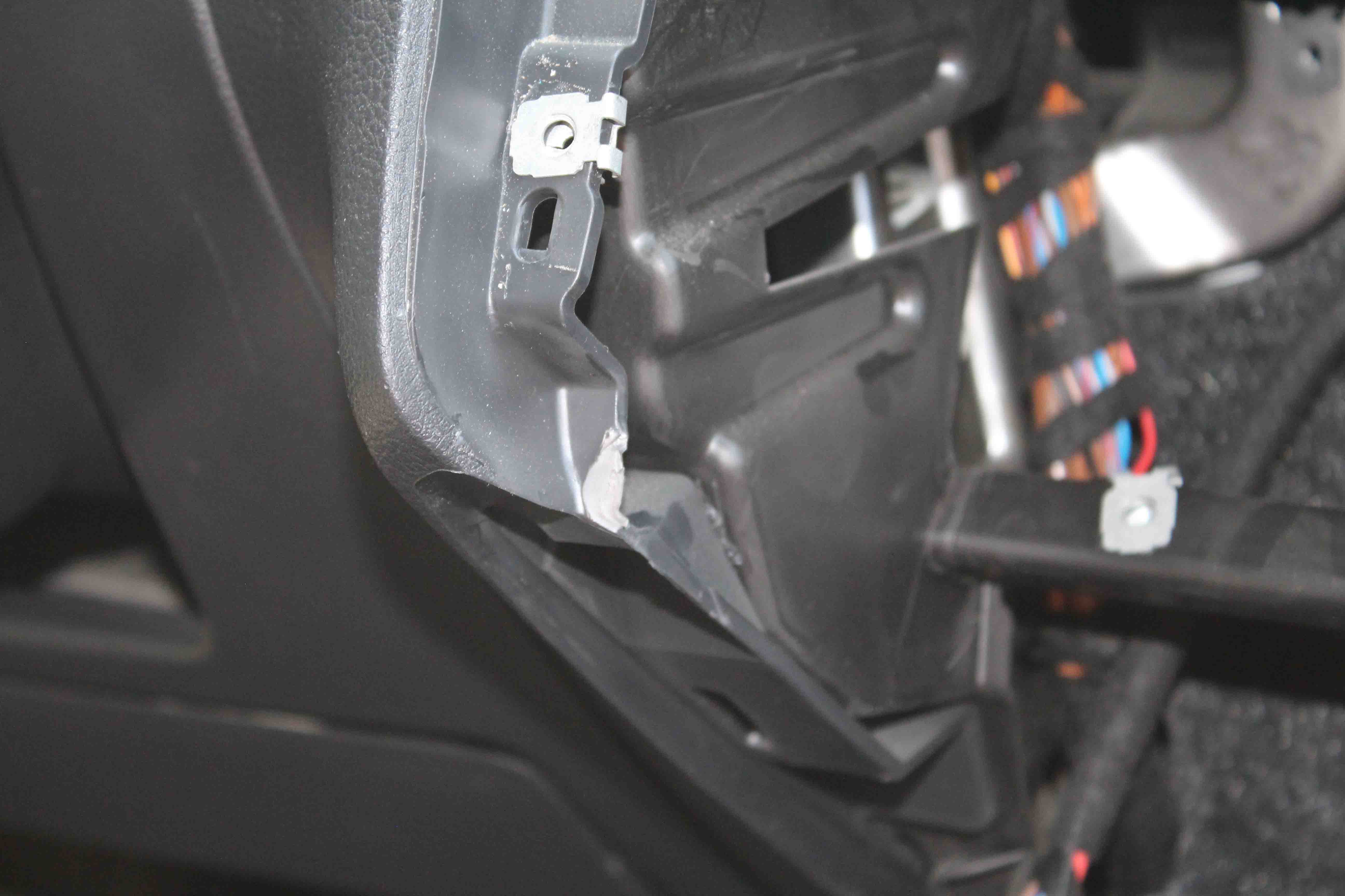

Комментарий к файлу: первые две, ну что это за ерунда машину еще не кто не вскрывал а там уже ка кговорится что то отломанно (((
Доустановка кондиционера в базу VW Polo sedan

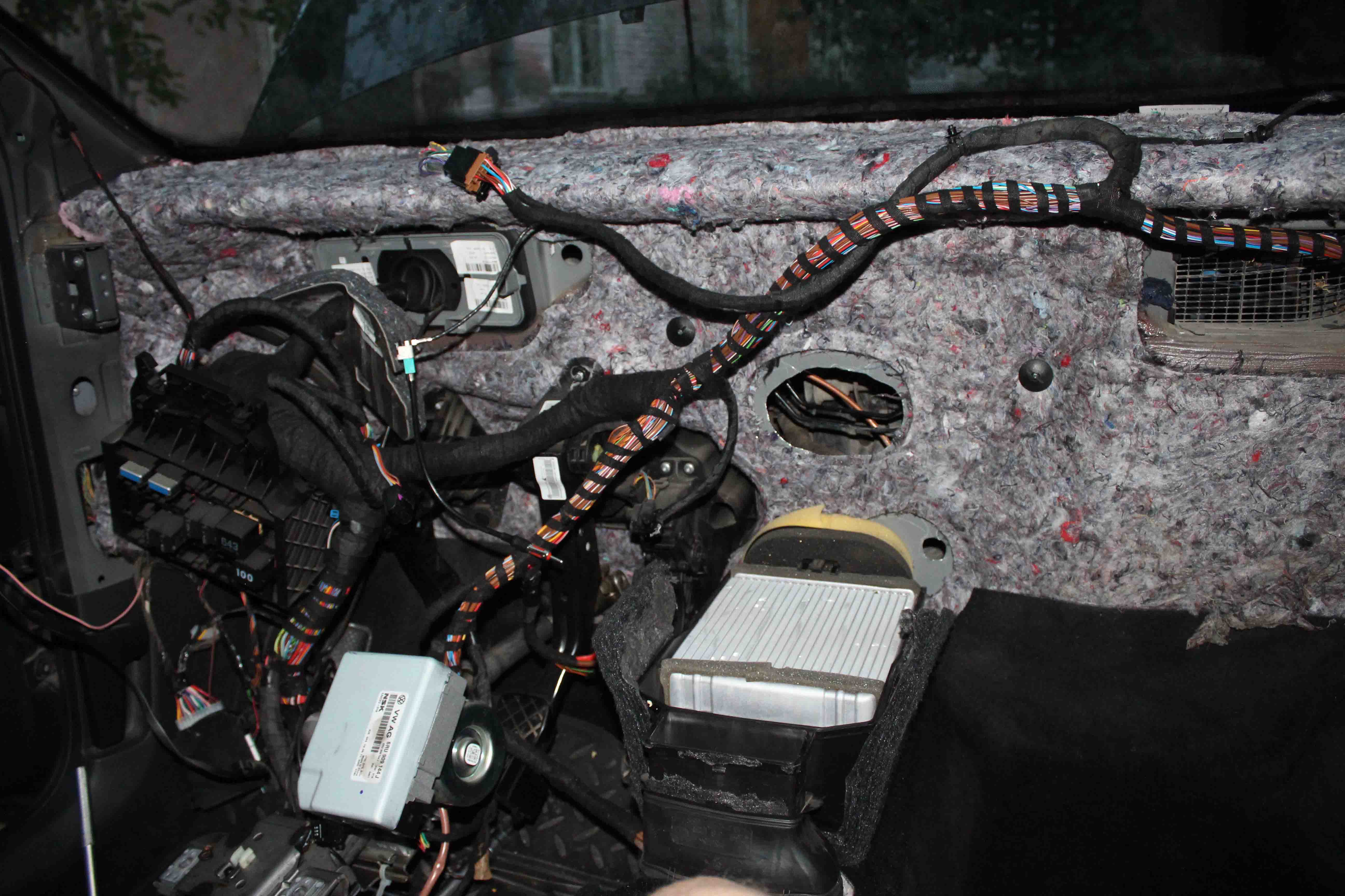

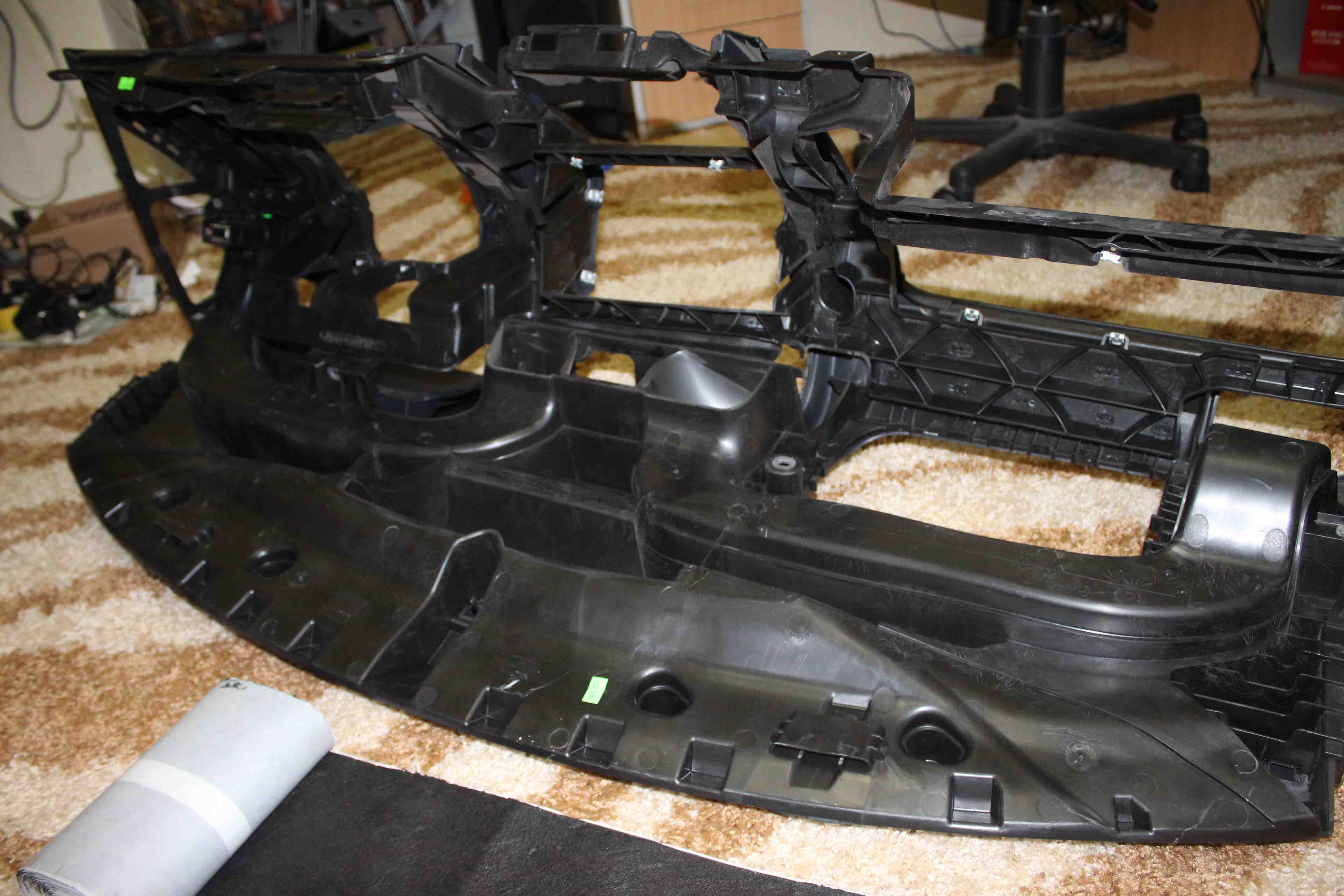

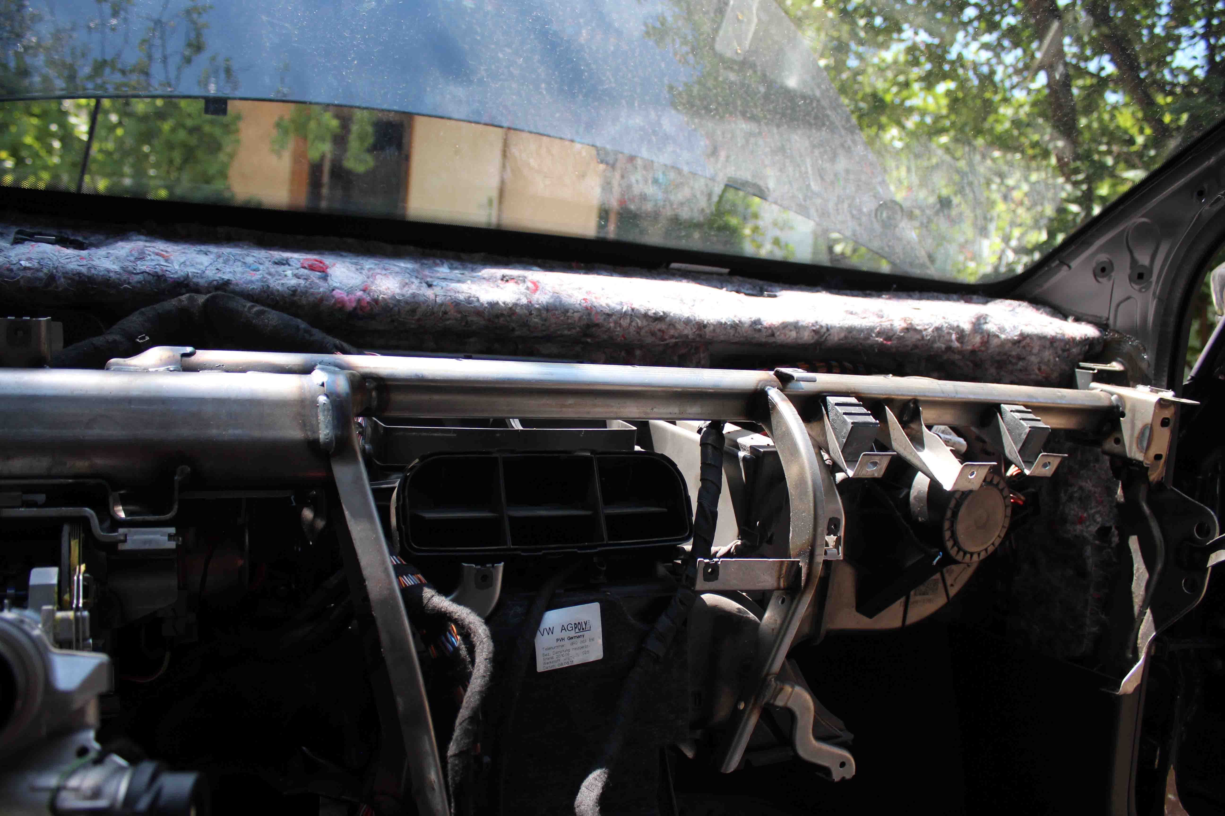

всем здрям ))) день второй ))) фоток не будет так как не чего и не делал толком мало времени после работы пару часиков всего да и дождь помещал (, поэтому всё на словах, так как печка вся разобранна, промыл пропылесосил все её части, разобрал вентилятор просто электродвигатель без наворотов, кисточкой водим по нему и пылесосом поднявшуюся пыль затягивем, чисто и эффективно, облепил дырку резиновой шумкой(жидкая резина 60р метр) заодно и прикупил её сегодня 4 метра на фото в рулоне черного цвета, прикупил дабы всё же обесшумить приборку, а точнее наверно сделать тежелее и более глухой, тогда и уютнее как то будет.
ПЕЧКУ потихоньку собрал, так как под рукой не было утеплителя, взял синдипон и проложил его между печкой и дыркой для кондиционера, ну так на всякий ))) что бы зимой поинтереснее было, потому что все эти резинки обесшумка, как правило дервенеют и воздух будет гулять, а так и бесплатно и закрыто )
пару фоток нашей панели наинзнанку, и торпеда, ну так грусто пластик на торпеде тонюсинкий гнется но слова богу не лопается )

фото, так для виду )))
236.jpg [ 380.58 КБ | Просмотров: 6534 ]

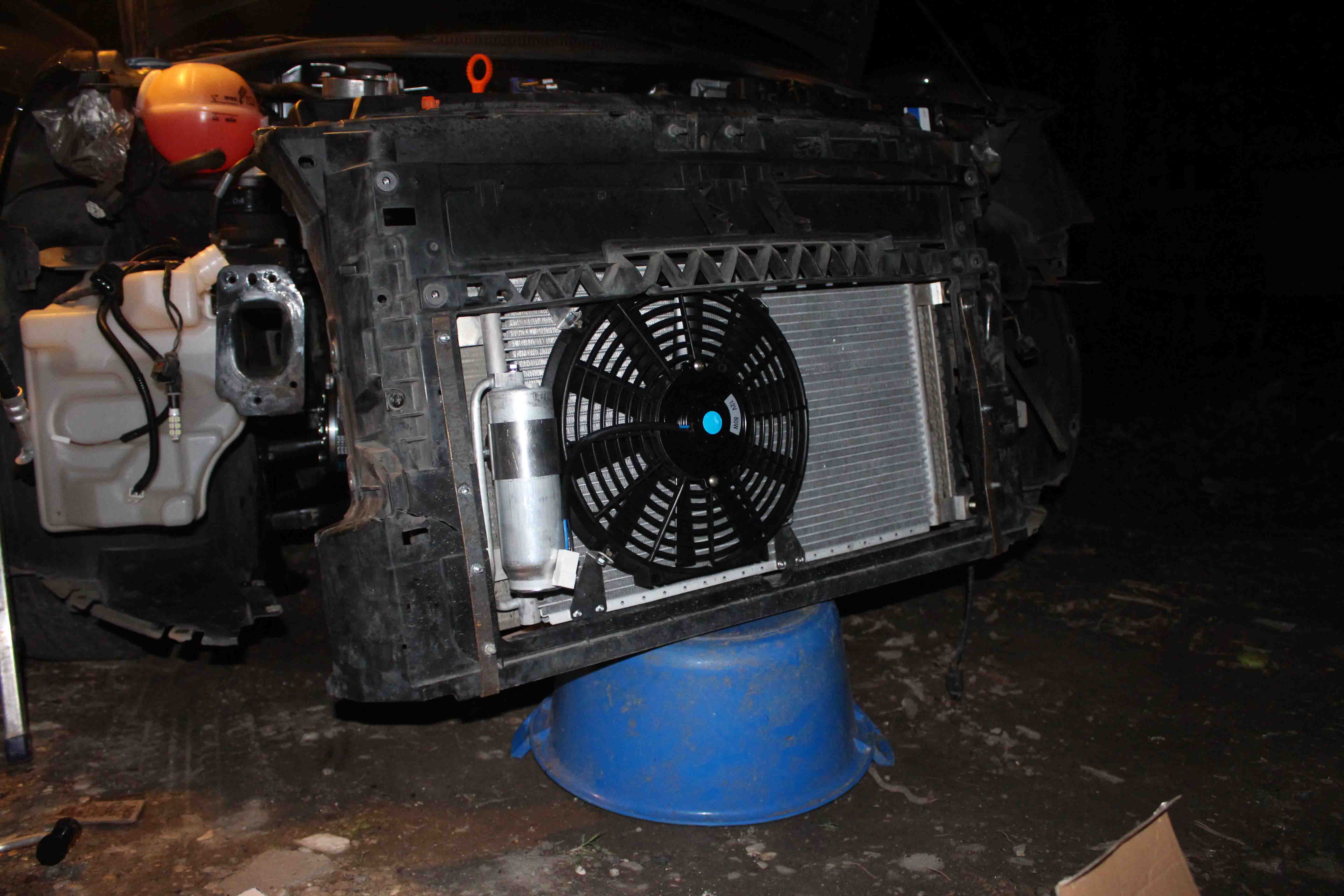

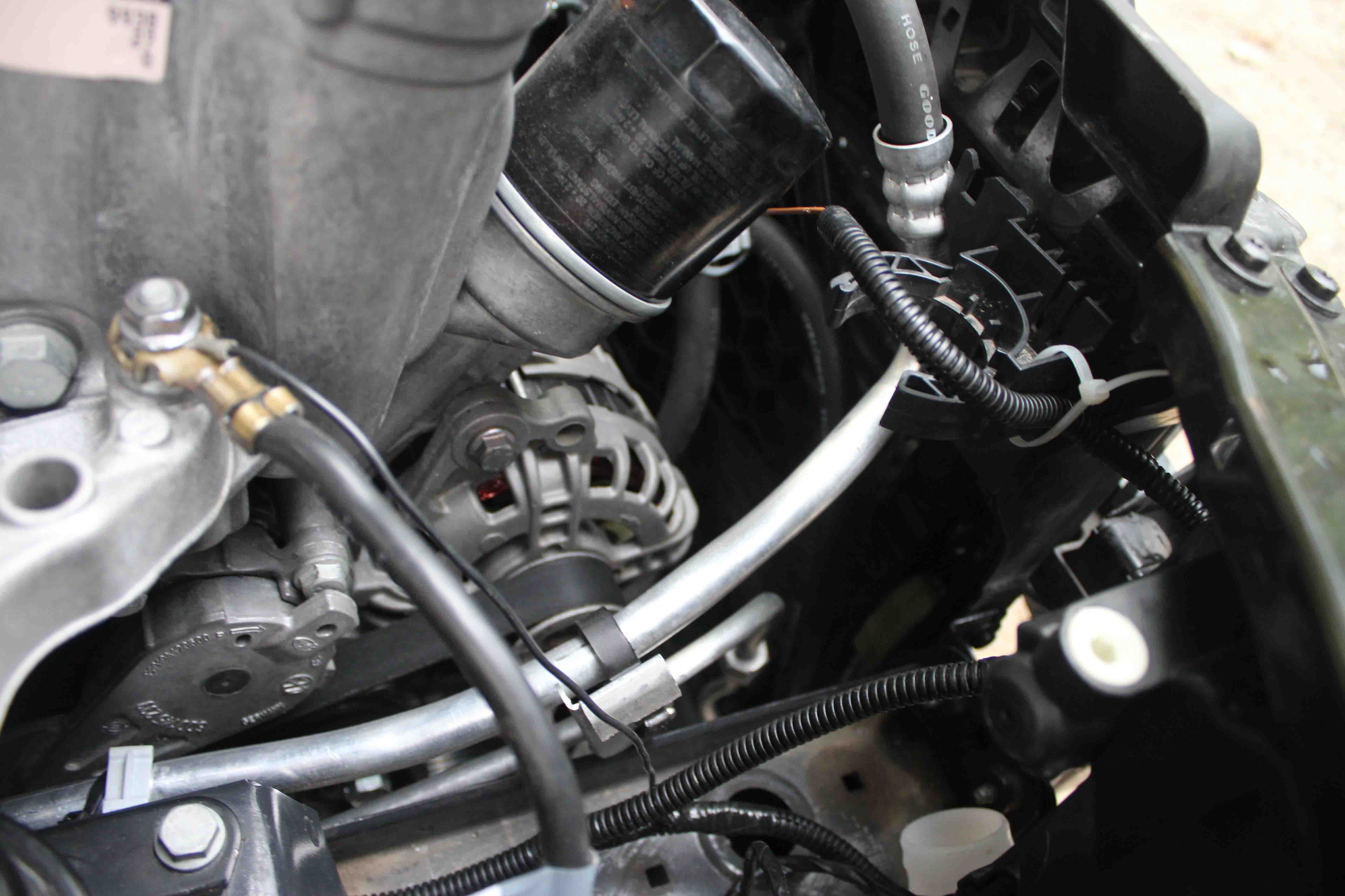

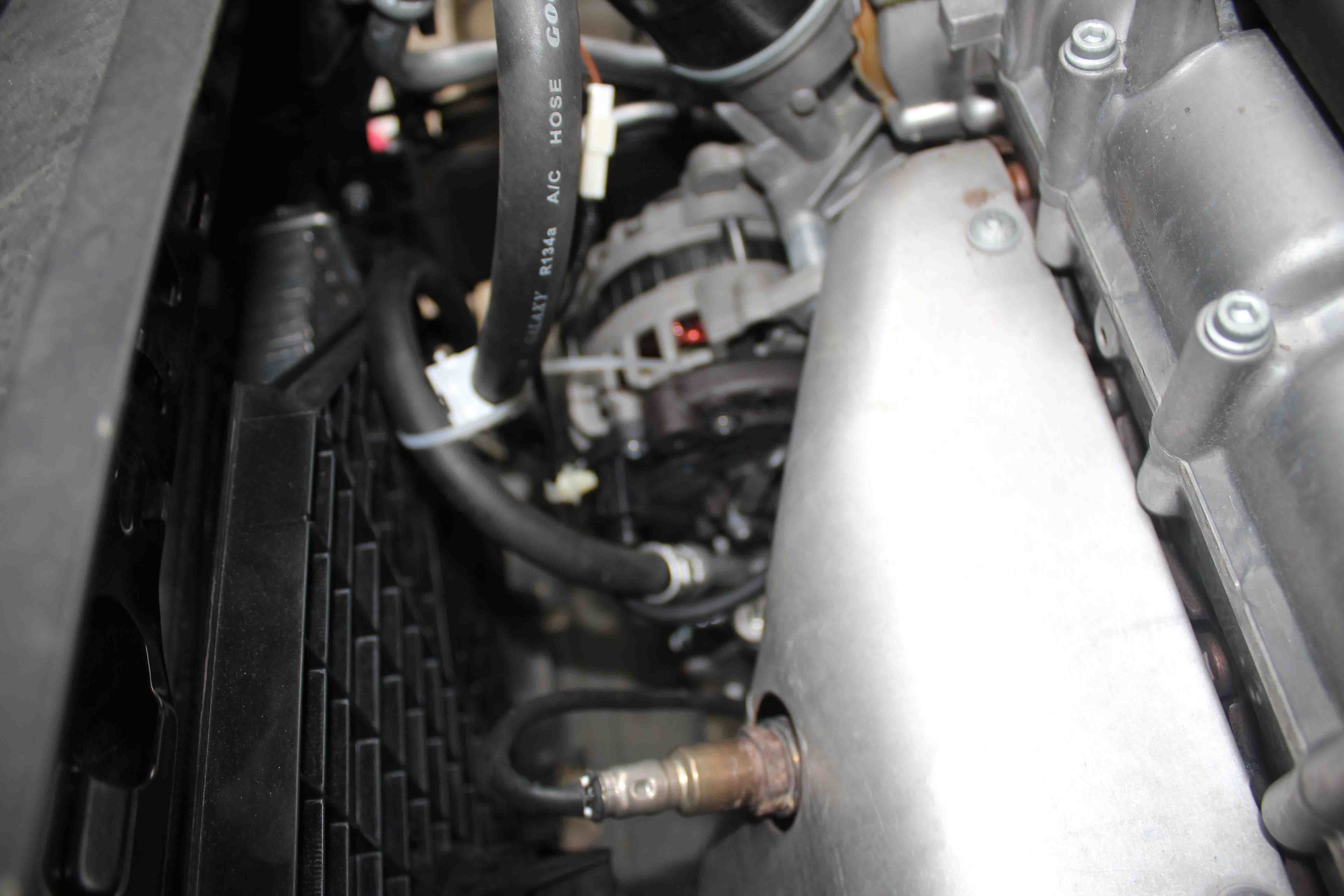

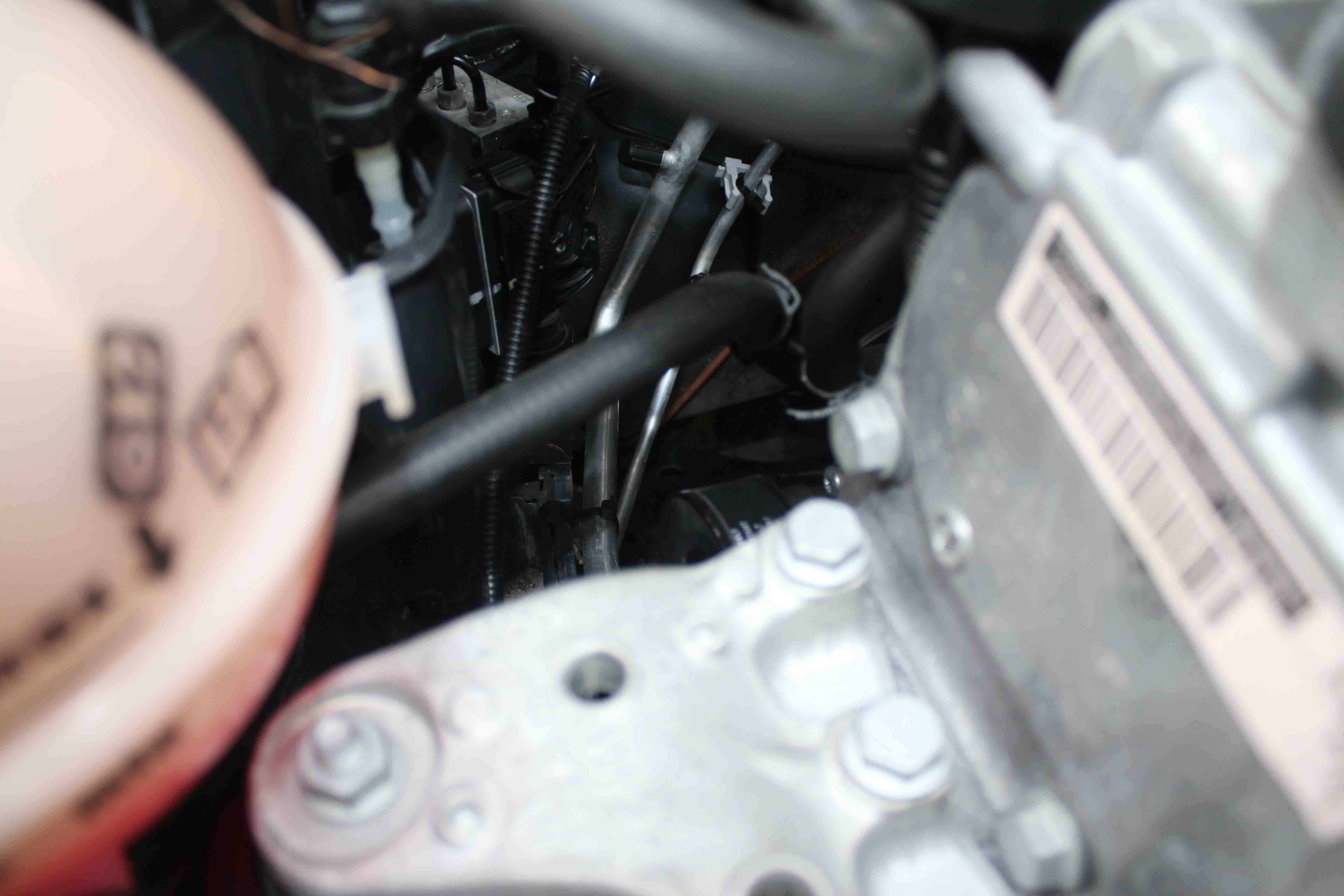

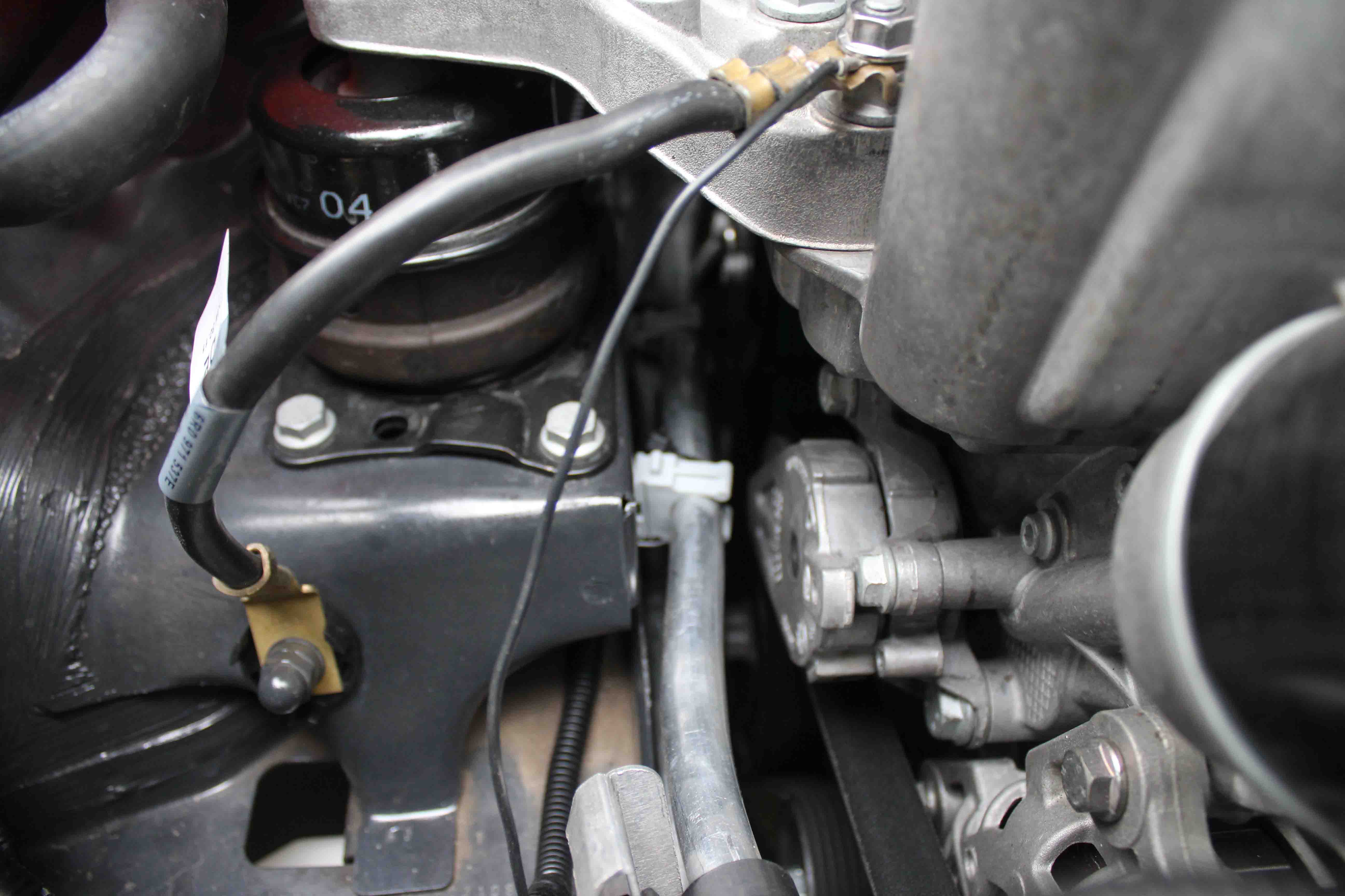

сегодня дожди кончились думал поставлю компрессор и ту большую штуку с вентиляторм ))) и пару трубок проведу, но вот на удивление появилось желание оторвать кому нибудь руки, или я тормоз или реально трубки кто то согнул так что их просто нельзя применить, даже если гнуть самому они лопнут так как выгнуты в другую сторону , а телевизор резать что бы попасть под расположение трубок это непрактично ((( короче на трубках встрял конкретно завтра буду звонить и слать фоты что с ними делать ((( фото есть но не выкладываю ибо больше сил нет пора спать а завтра на работу, выложу вс завтра, короче расстроился завтра поидее должен был ваккумировать а в выходные на отдых поехать , обламалось ех,
Зарегистрирован: 16 июл 2010, 11:11
Сообщения: 91
Откуда: Мурманск
Поблагодарили: 43 раз.

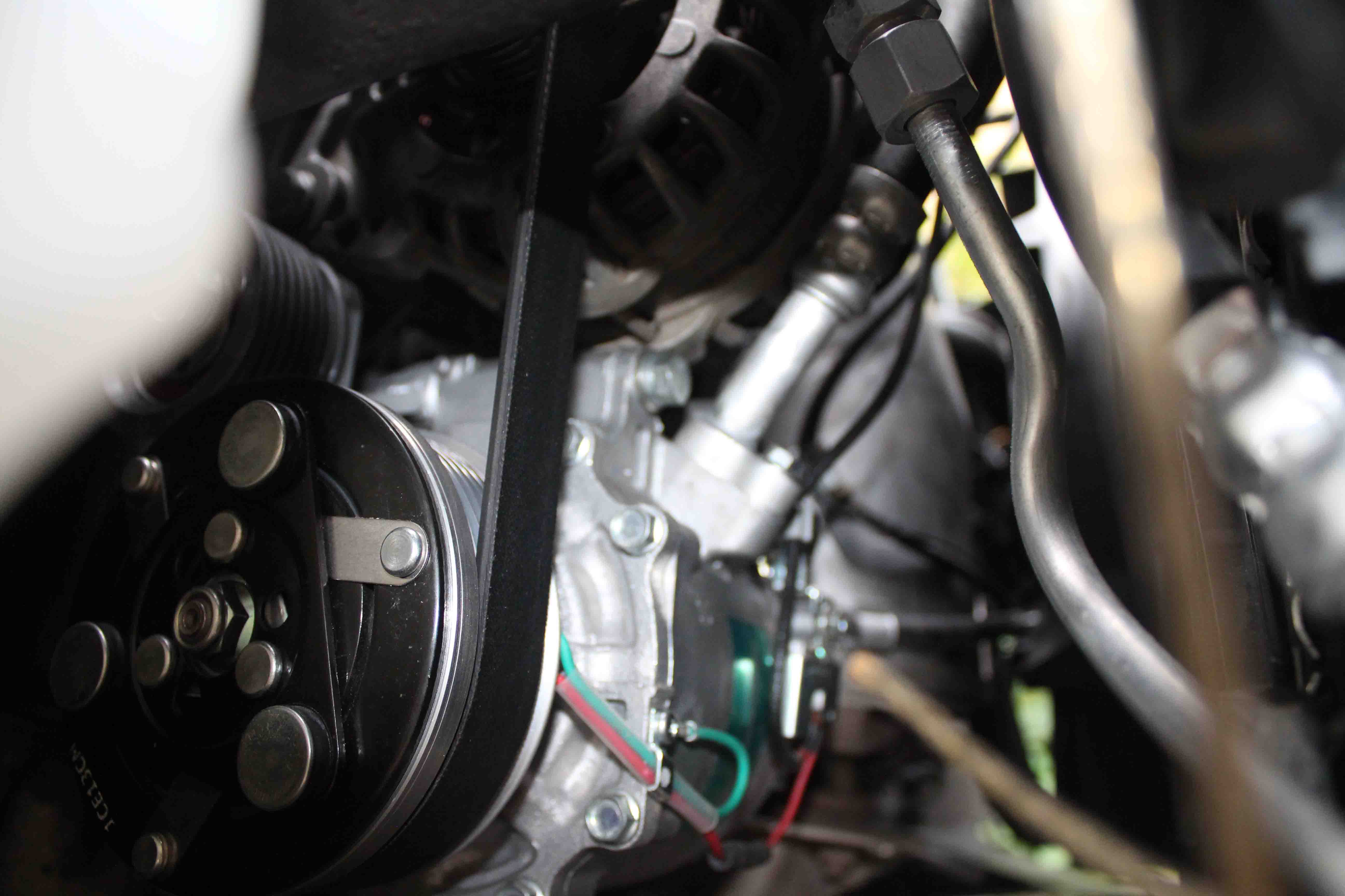

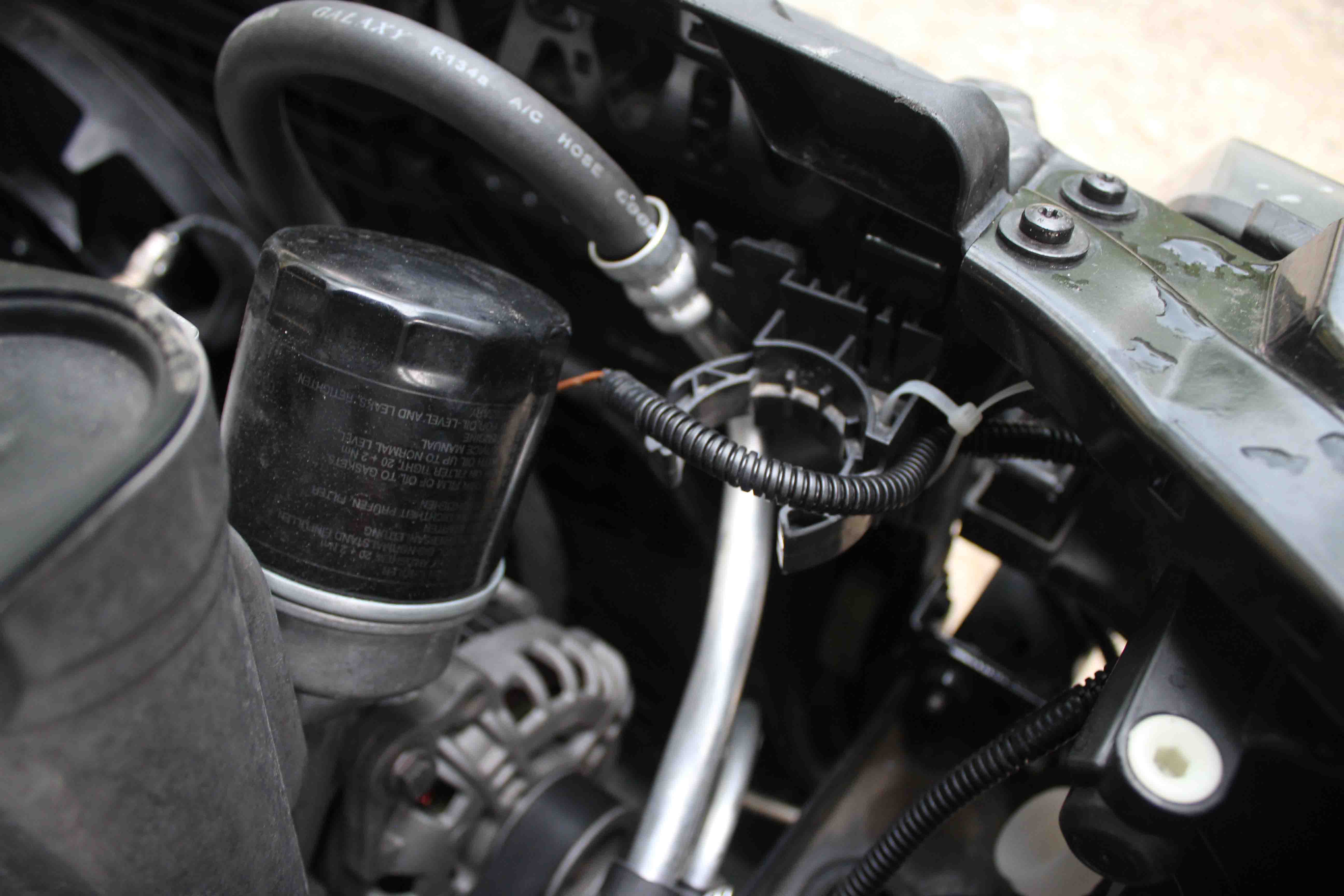

Сделай фото трубок. Как я понимаю проблемы с трубками, которые идут от радиатора. Я их подгибал по месту. Может ты их не правильно ставишь? Трубки гнутся хорошо. Если надо можно перегнут как нужно подручными средствами. Или лучше всего на трубогибочном.
Зарегистрирован: 09 ноя 2010, 19:47
Сообщения: 125
Откуда: Москва ЮЗАО
Благодарил (а): 23 раз.
Поблагодарили: 23 раз.
не бойтесь, если умереннно можно погнуть трубки и не сломать!
Я гнул трубу от испарителя и затем труба со шлангом к компрессору. кажется что погнута невту сторону. но слегка ударил молотком и чуть приплюснул.

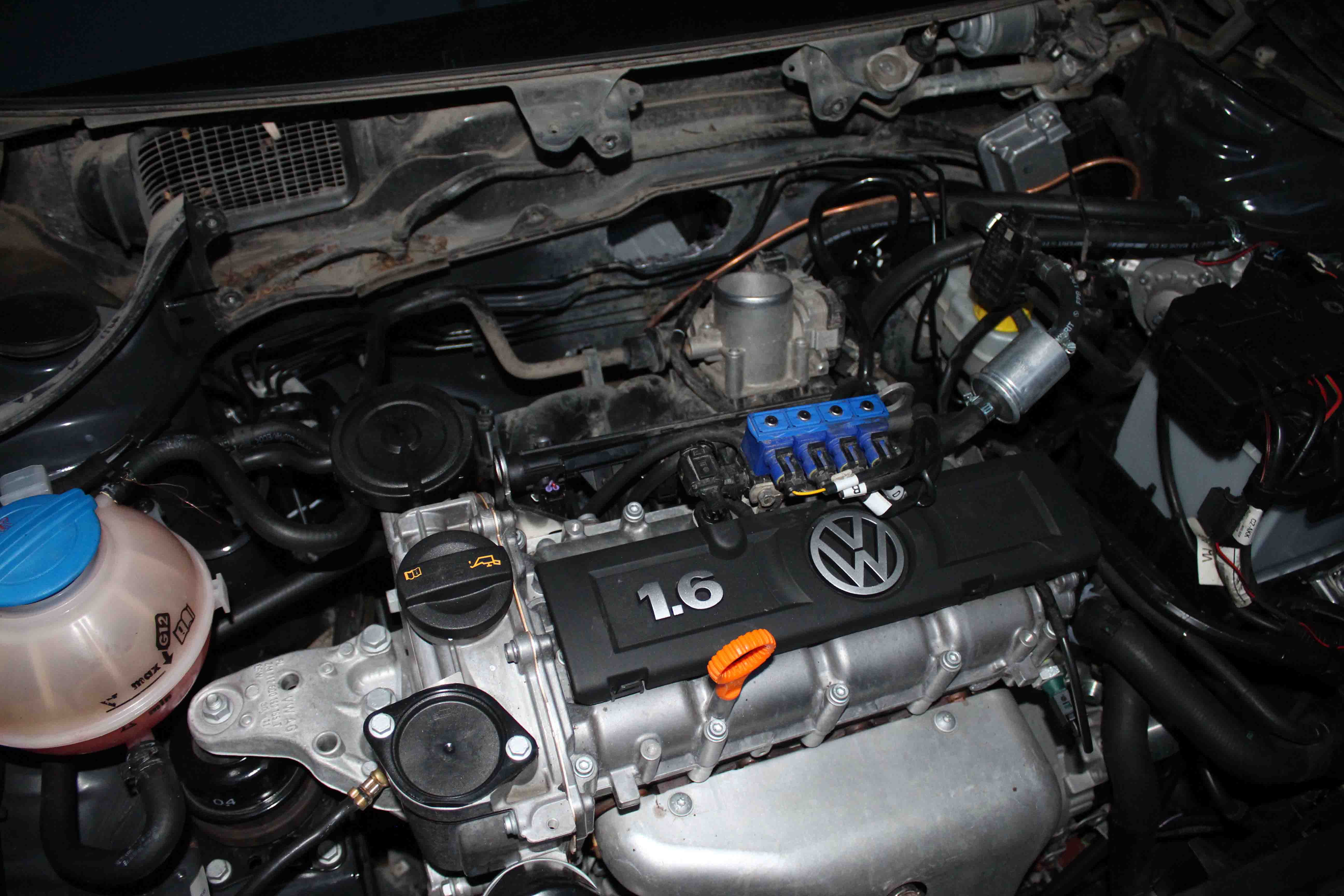

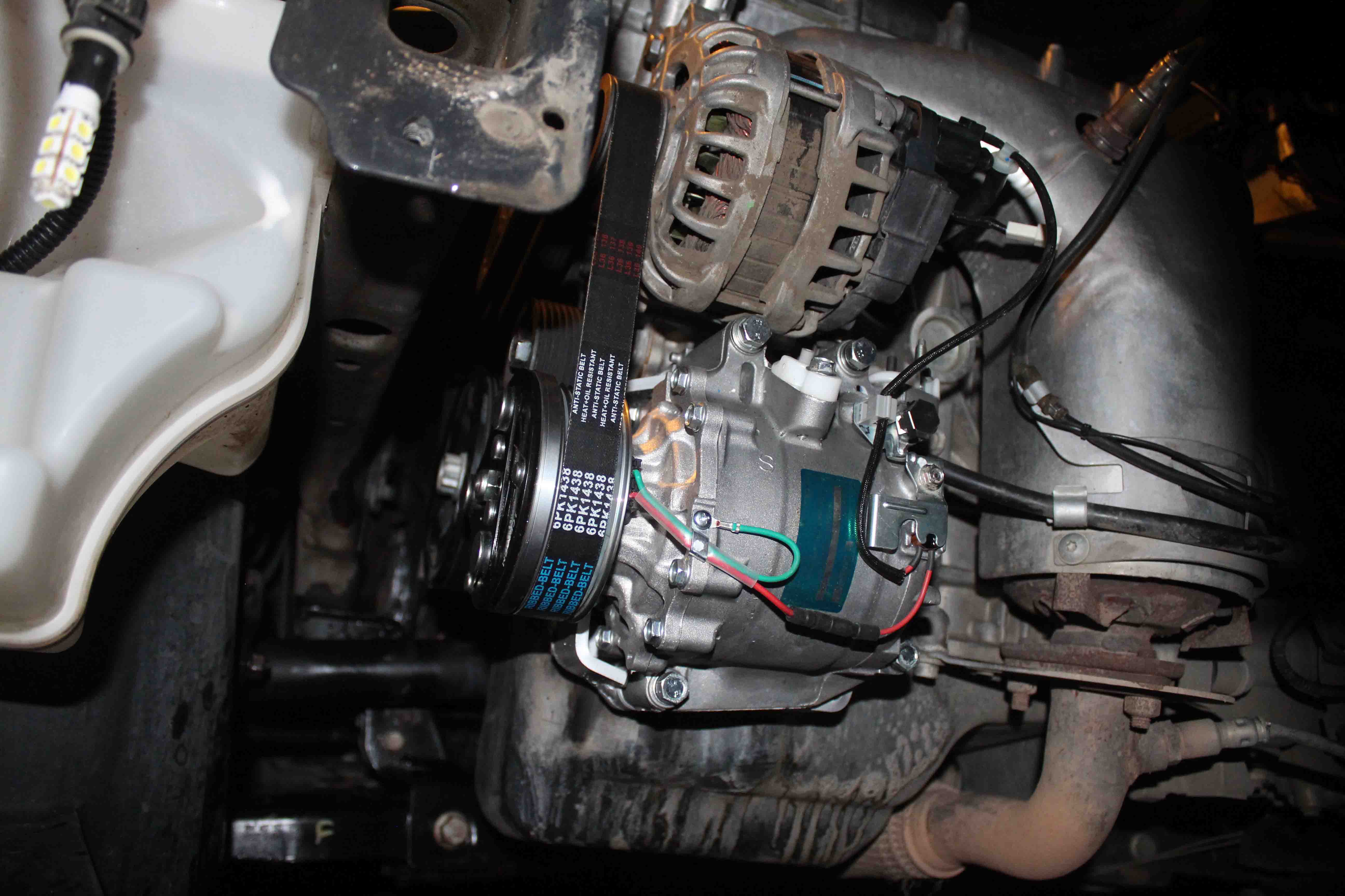

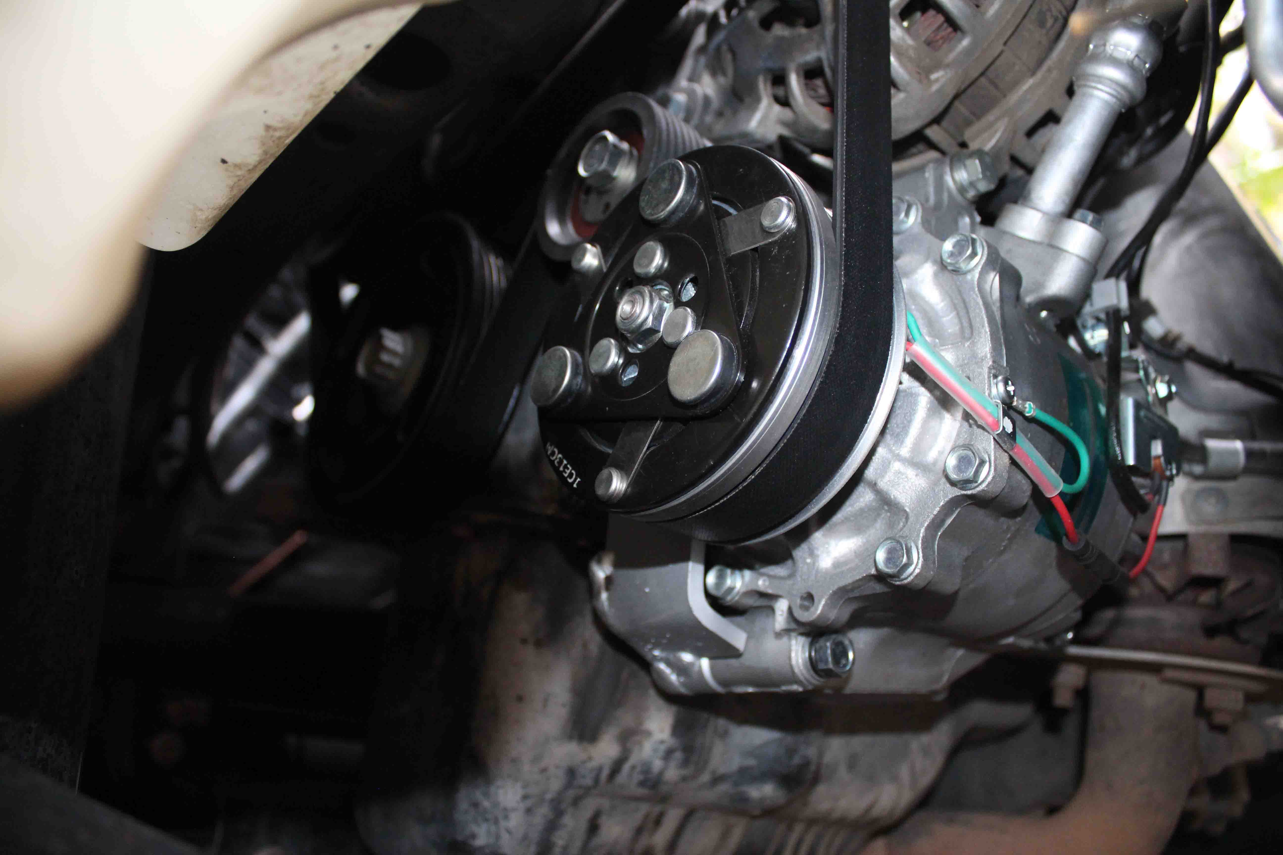

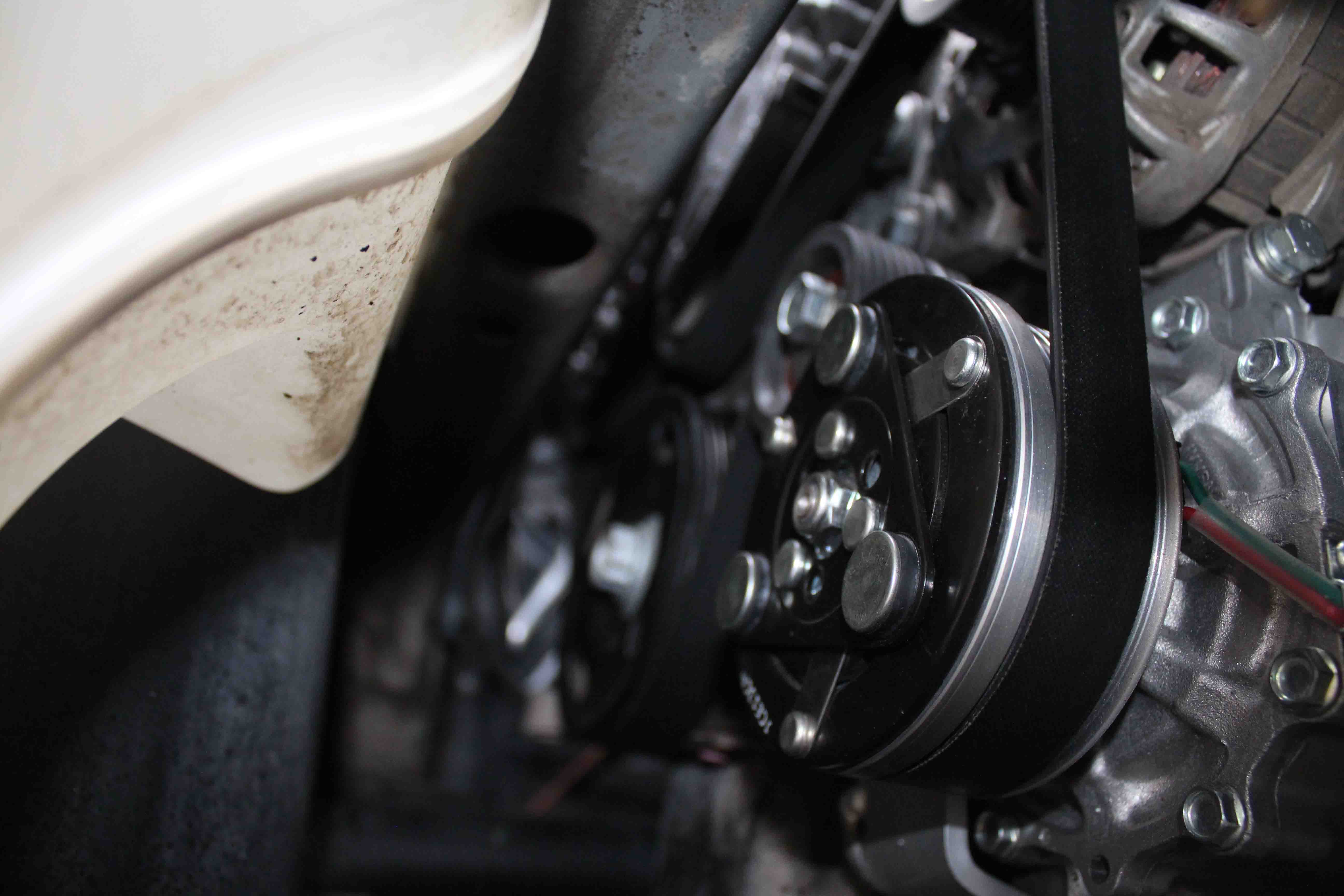

всё я с кондером )))) сейчас сфоткал и собираю морду )))) незнаю как так ))) с трубками вышло то-ли сказывалась усталасть, то ли 2 часа ночи ))) но незнаю почему я трубку прикладывал наоборот ))) да да та что идет от радиатора к компрессору ))) в этоге вчера с утра посмотрел на неё, потом на машину, потом рассмеялся приложил идеально )))) и пошел на работу, вечером трубки вставил как пологается согнул как посчитал нужным чучуть, и в принципе всё сегодня с утра поехал на заливку фриона (1,500р) мастер долго смеялся надо мной говорит прикольно в слепую и без ваккумника для проверки, все трубки идеальны все соединения не пропускают, короче залили фрион (масло не лили!!! 2 раза у фроста спрашивал надо ненадо ? 3 раза фрионшик переспрашивал надо не надо, фрос ответил не надо масло в нем с завода налито) ну и всё включили, порадовались что холод пошел через 5 секунд, откалибравали давление, единственное дал один советик большой алюминивый шланг можно кондерной фигней обвязать,- утеплитель и только ради того что бы трубка идущая близко к движку холод не теряла, только ради этого.
Регулятор термостат, можно назвать фигню климат контроля, так как он нужен что бы игратся температурой, ниже выше, если у моделей с завода 1 кнопка включения кондера и выкрутив ручку стандартную на минимум, мы получаем тупо максиму холода что он может, а если увеличивать в сторону тепла то получаем открывается заслонка печки и добавляется тепло, тоесть как кондер фигачил по максимуму, так и делает, а у меня (фростовского кондера) получается как фича, я не добавляя тепла управляю самим кондером не открывая заслонку регулирую на нем температуру,(ну и потребеление бензы, мощность больше менше) тоесть климат только не цифровой ) сейчас забегал друг на полике, у него хай лайн(этого лета), сели включил, он посидел задумался, и говорит или кондер лучше или у меня фрион вытек или неведомая ерунда какая-то, у него только через минут 5-10, первый холод чувствуется когда уже проехал нормально а тут сели 600-800 оборотов вкл , 5 минут и холодильник,(обязательно сфоткаю с градусником самому интересно сколько идет с сопла, нет градусника (((дома) лампочка на кнопке не горит )))) брак ))) светодиода ))))
ну итого затраты 27тр+800р+1,5тр и по мелочи на стяжки, короче 30ТР,(6 дней доставка деловыми линиями) и 1 полный день и 3 вечера, + почистил печку почистил все проходы, пропылесосил всё где долез обесшумил стойки панель торпеду да и немножко марафета навел, повесил сетки на бампер а то камней было видимо невидимо, и с радостью приму в дар юбки пару штук, ну быстро они у меня ломаются ((( железную не вещаю потому что если уж саданусь об камень, люблю я это дело по горам ездить, то железка сиграет и по стойкам куда крепится металическая зашита ударит а они стоят дороже ))))
итого теперь все кто по кмв помогу поставить кондер своими силами, ну или за мат поддержку под ключ,
фотки часа через 2 выложу , друг фотик взял погонять ) спасибо за внимание и человечкам с фроста Каспаров Артур и Николаю Степановичу(незнаю фамилии)
всем спасибки за внимание ) надеюсь мой опыт вам полезен будет.

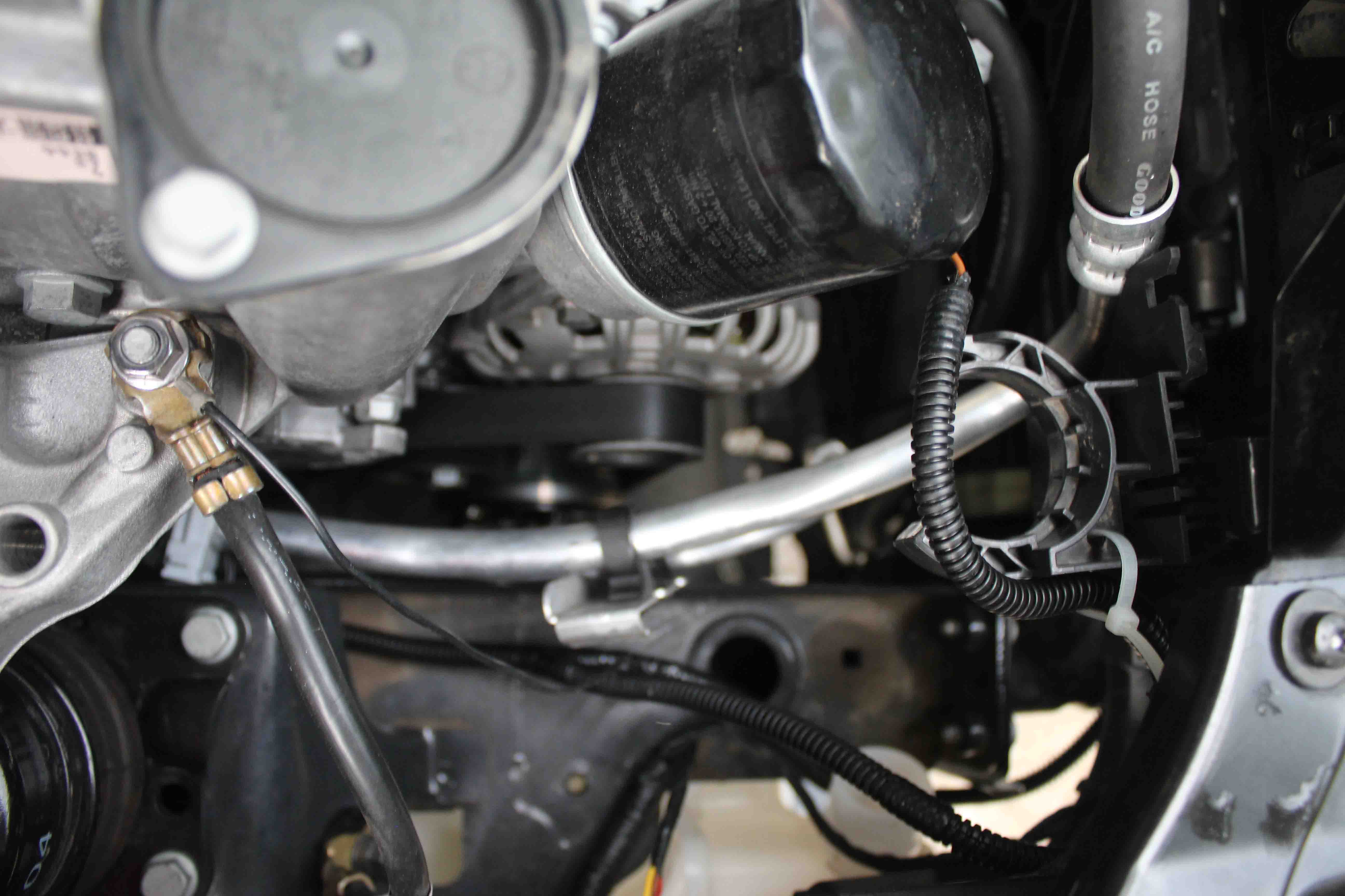

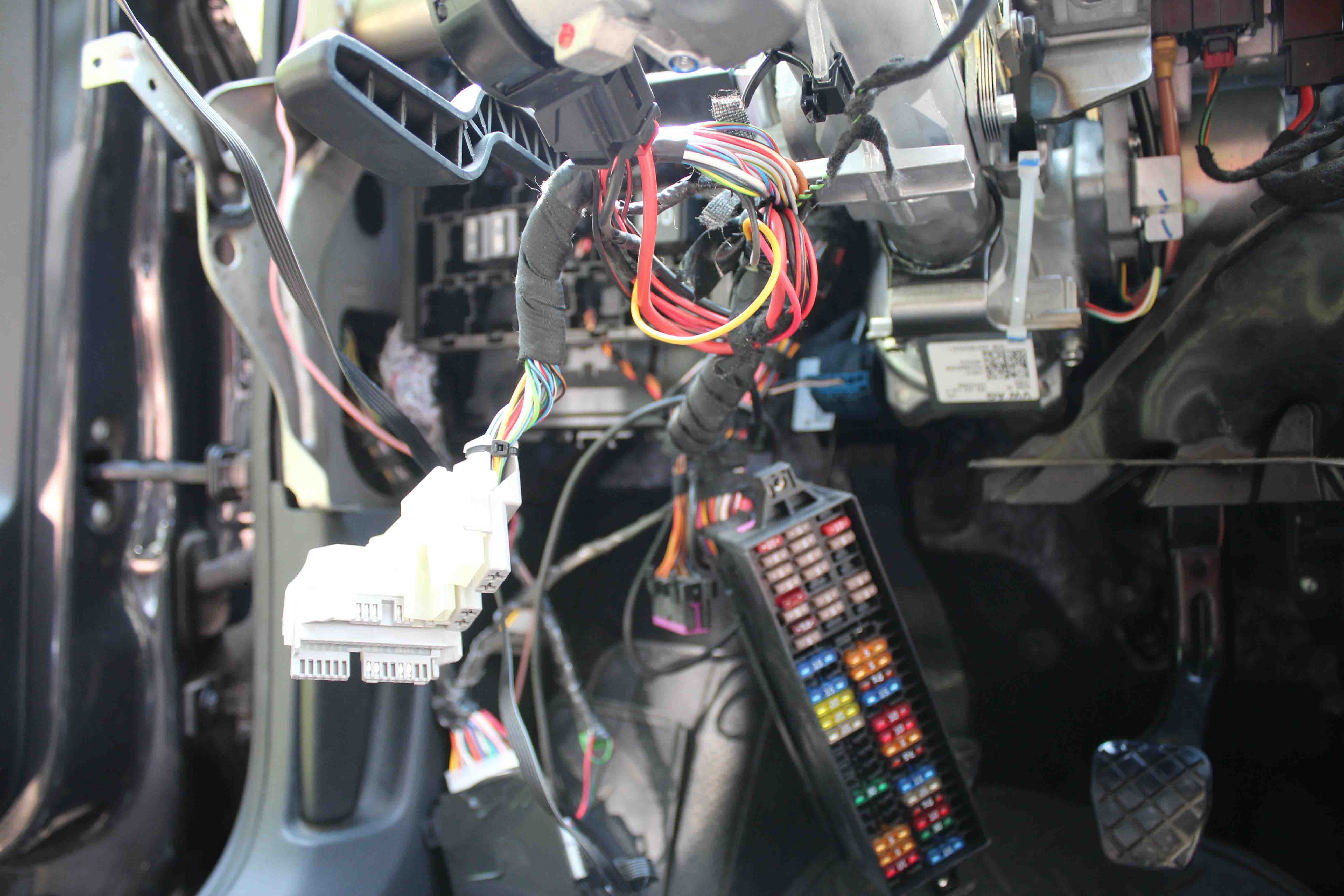

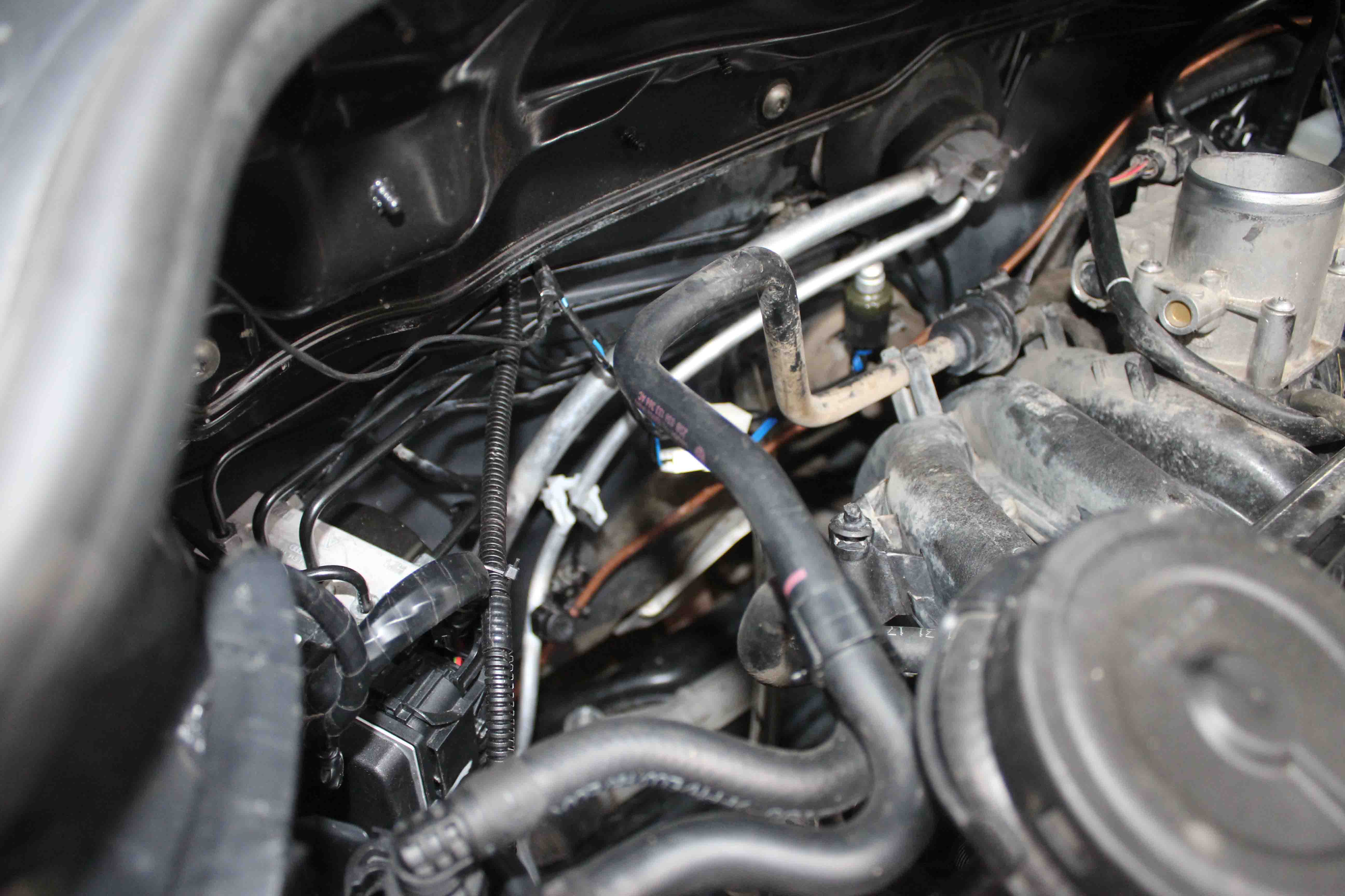

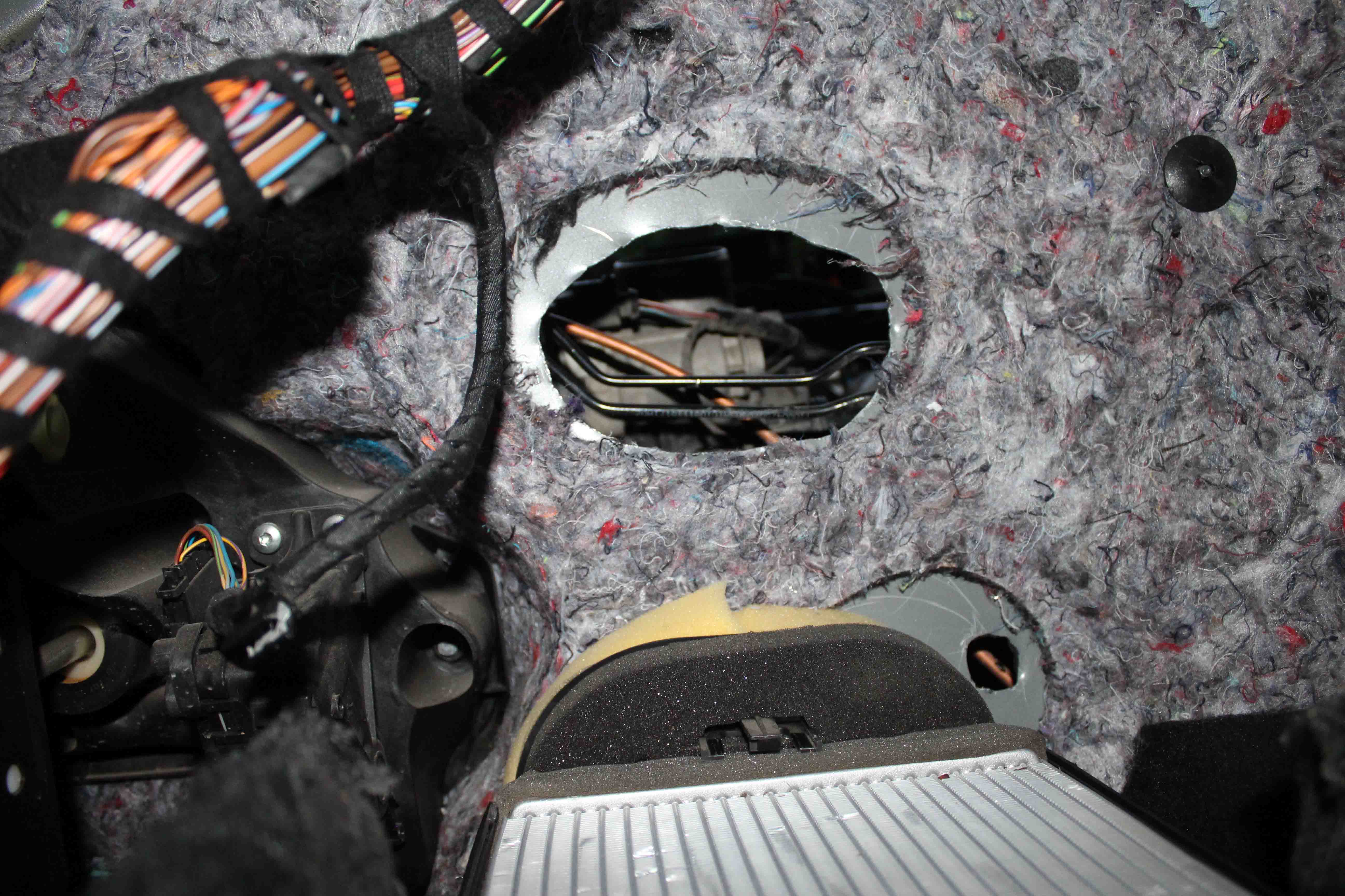

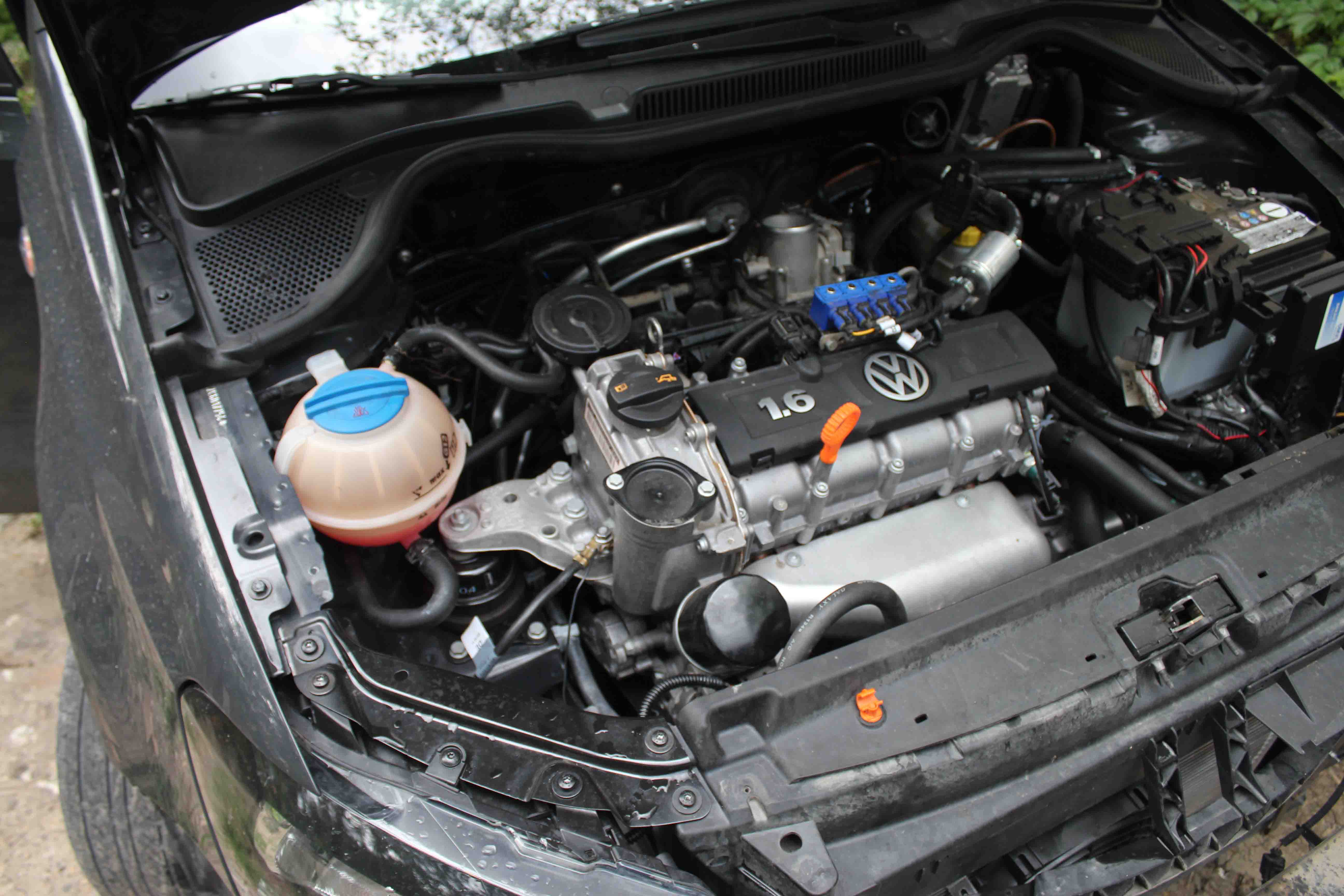

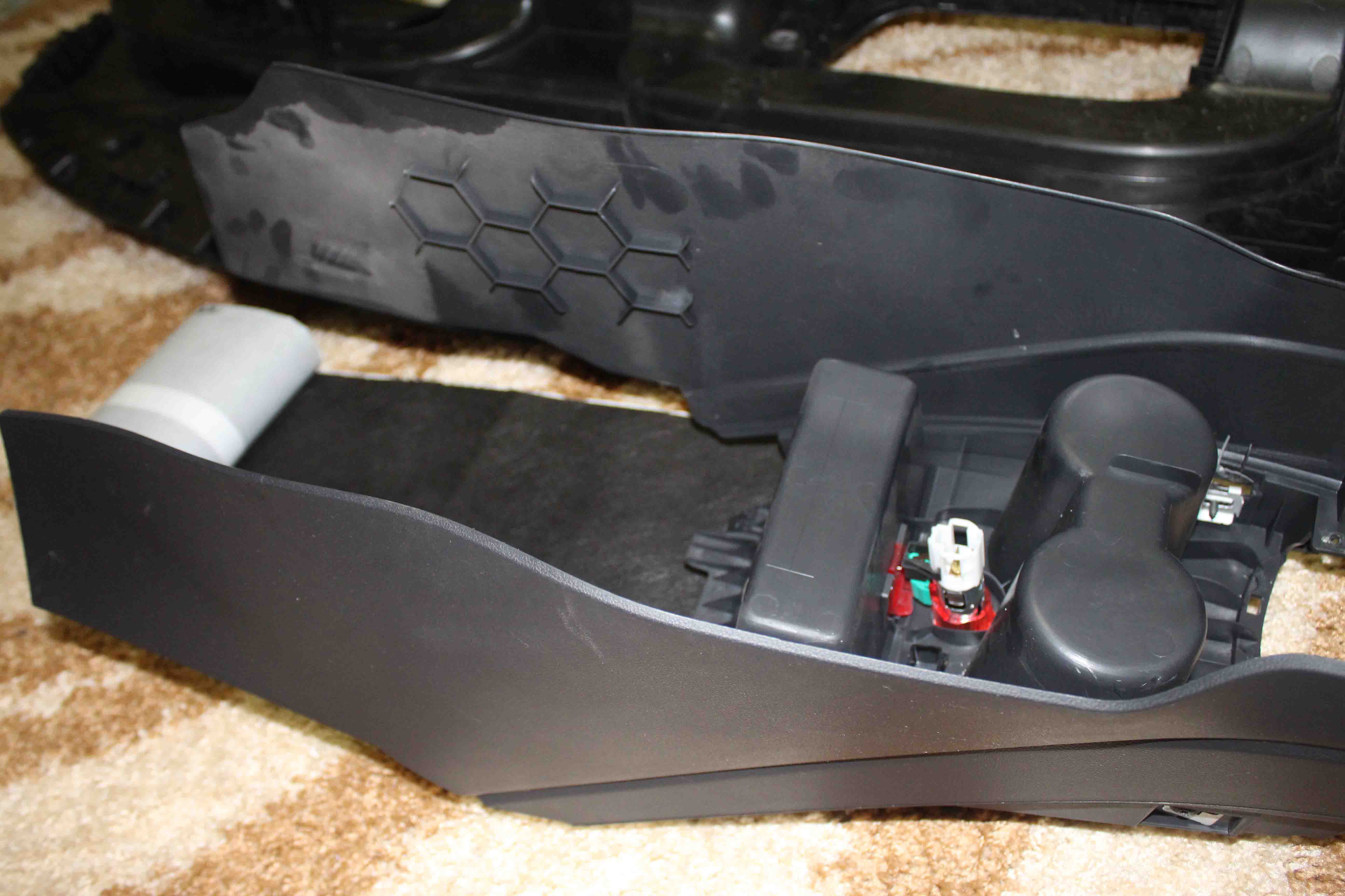

прошу прощение а вот и фото :))))
- светодиод оказывается горит но его просто совсем совсем не видно ))) тусклый )))
последнии 2 фотки, типа как проводил тест кондера ))) поездкой в горы на весь день, резултаты на словах за бором 27-30гр, дорога то в гору то с горы ))) погода супер ну и красиво в наших краях это долина нарзанов, расход на 92 бензине 6,7л, без кондера было 5,4-6, ну на газу не знаю там не определишь, ну скажем по цене раза в 2,5 - 3 дешевле ))) дурь в машине осталась единственное напрягался когда компрессор включался не привык еще видно он когда работает какая то сухость чувствуется в движении машины и легкая дрож новая в коробке, но так как есть еще хонда аккорд, там впринципе то же самое только тише чучуть так как там обесшумка и умягчение по лучше.
фоты:
