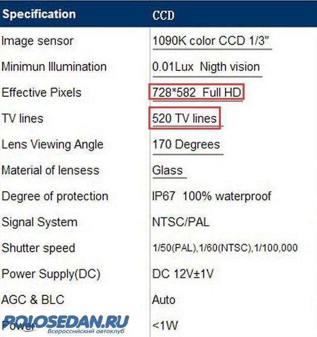

+[Показать] Spoiler: Характеристики на которые желательно ориентироваться при покупки камеры, с более худшими характеристиками будет более худшее качество отображения
Характеристики:
Предпочтительны матрицы CCD, поскольку они дают более качественное изображение, создают меньше помех. Стоят матрицы CCD дороже, чем матрицы CMOS
- разрешение 420 ТВ линий - меньше не стоит рассматривать
- система PAL/NTSC
- количество пикселей 656*492 - меньше будет хуже
- минимальная освещенность <0.1Lux - для ночной съемки хорошая чувствительность у камеры должна быть не выше 0.08-0.1 Lux, 0.2Lux - минималка при которой, что-то можно увидеть такую лучше не брать.
- видимый угол по диагонали - от 170 градусов, по горизонтали от 123 градуса, по вертикали от 102 градуса
- рабочая температура -25+65 градусов
- рабочее напряжение 12V DC
- возможность отображения парковочных линий.

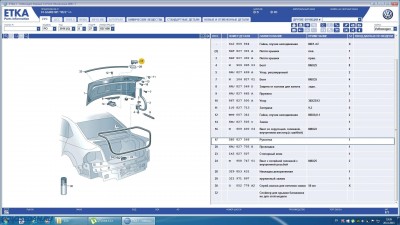

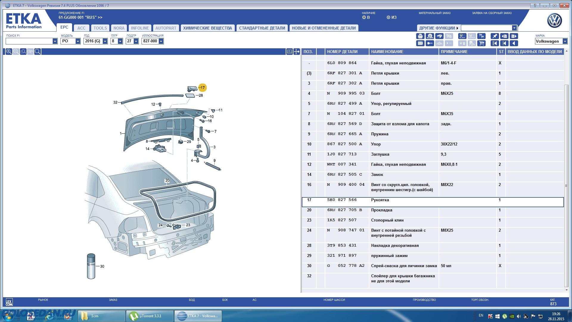

Подскажите. Хочу поставить камеру на поло рестайл 2015. У него в крышке багажника есть кнопка открытия багажника между плафонами подсветки номера. Подойдет ли кнопка открытия багажника совмешенная с камерой от тигуана?
тоже интересует аналогичный вопрос
Полазил по алиэкспресс. От тигуана ручка с камерой больше по размерам чем на поло рестайл. По габаритам вроде как подходит ручка с камерой от audi a1. Кто-нибудь знает номер кнопки (ручки) открытия багажника на крышке багажника от поло рестайл?

alex01_k писал(а):
Пасиба. Ручка такая-же как на шкоде и ауди а1. Заказал себе такую камеру Буду ставить вместо штатной ручки открытия багажника поло седан рестайл
