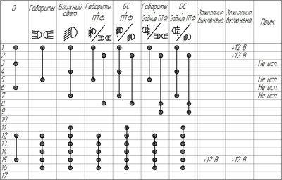

И еще один вопрос по переключателю освещения: вырезал кусочек схемы из Ельзы (для Комфорта), там видно, что помимо контактов 13, 14, 16 существует еще один резервный контакт с аналогичной функцией, но без маркировки. Возможно ли физически подцепиться туда для режима "вкл. габариты" - монтаж проще, штатная проводка вообще не трогается. Сам бы посмотрел, но летом почти всё время на работе.
Комментарий к файлу: Переключатель освещения - управление габритами
Переключатель освещения_Ж.jpg [ 68.55 КБ | Просмотров: 11727 ]

По поводу последнего вопроса ничего конкретно не скажу, но мне почему-то кажется, что 17-й контакт просто отсутствует на выходе. На 18-й стр. ув. Алексей Щ выкладывал схему коммутации выключателя освещения. Хотя вы её наверняка видели.

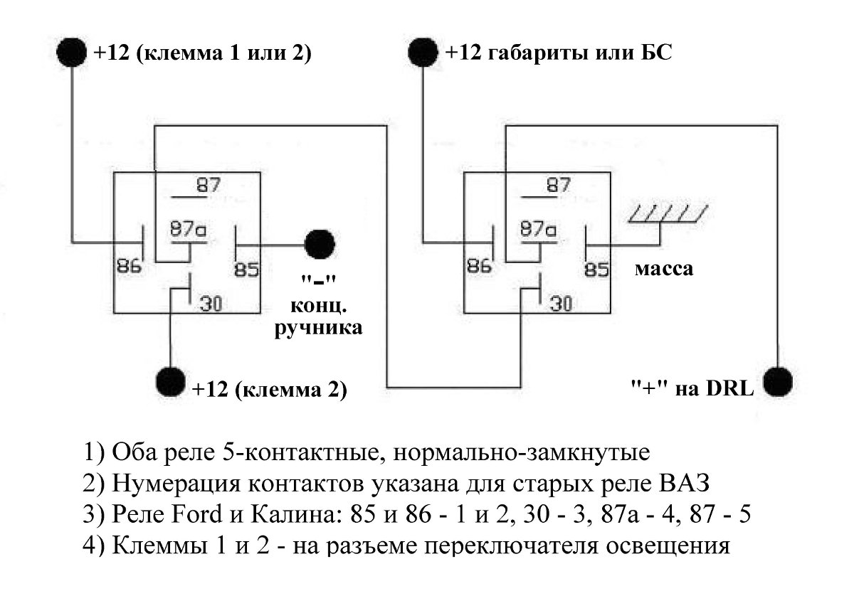

По поводу схемы - я уже писал, что это предложенная Вами схема, только слегка модернизированная ввиду того , что суммарная мощность шкодовских LED DRL всего 15 Ватт вместо 110 Ватт штатных ПТФ. Поэтому вместо стандартных автомобильных реле на 40А применил аналогичные с допустимым током 10А и меньшего габарита . Весь остальной обвес - только для упрощения тестирования работоспособности схемы в полевых условиях, борьбы с токами самоиндукции и возможности дальнейшего апгрейда если будут обнаружены косяки. Схему прилагаю.

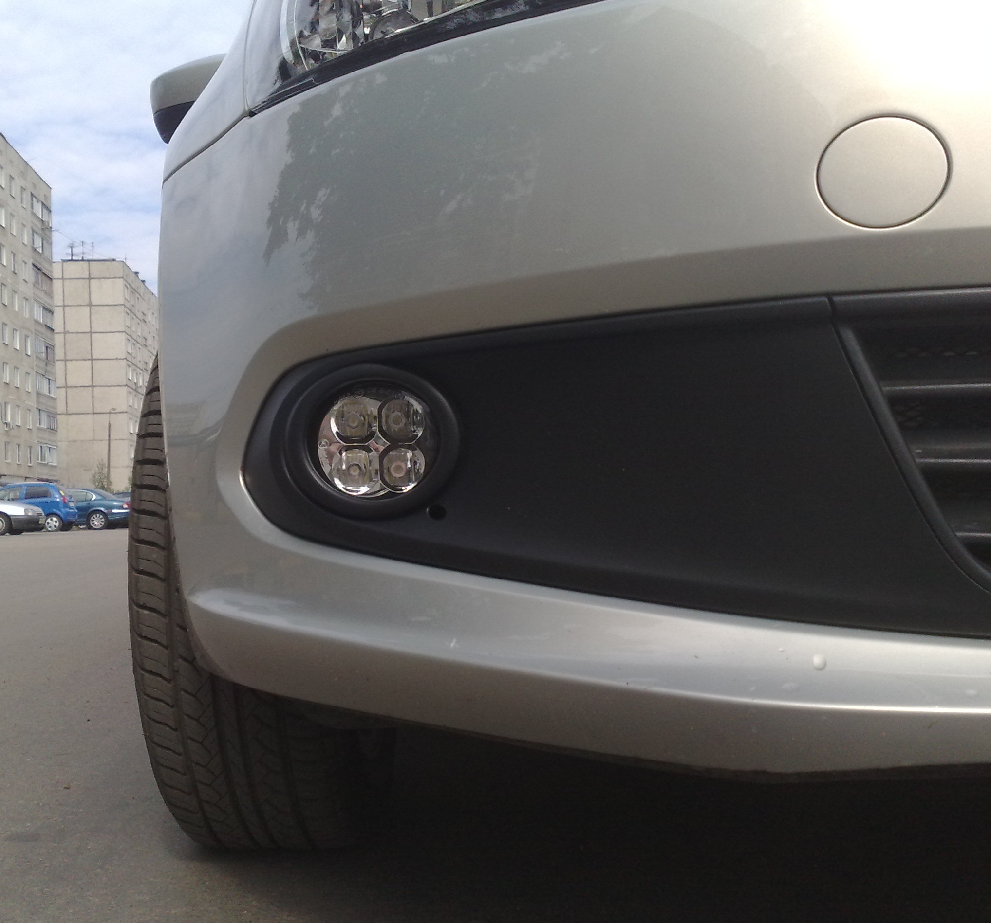

На сегодняшний вечер испытал этот вариант на машинке совместно с LED DRL - все работает, но провод от ручника пока не подтягивал. Платка с релюшками на 8-ми контактном разъёме легко размещается в районе переключателя освещения и соединяется с ним тремя проводами - зажигания, габариты и общий. Намного труднее протянуть шесть жил в моторный отсек: три налево и три направо в район ПТФ - буду признателен, если кто подскажет как проще это сделать.
При включении зажигания автоматом включается режим 100% яркости: LED DRL светят ярким белым светом, цветовая температура ИМХО около 5000К и конечно значительно выше температуры штатного ближнего света. Но для заметности при движении днем - в самый раз. Вечером метров с 5 долго смотреть на них не получается - слепит, что характерно для светодиодов. При включении габаритов автоматом переключаются со 100% на 15% яркости - яркость падает значительно и слепящее действие полностью пропадает. Забавно было обнаружить работу ШИМа платы управления LED в режиме 15% яркости по характерным биениям яркости на экране телефона при фотографировании. Забыл сфотографировать режим 100% LED и включенного БС для сравнения яркости и Т - как нибудь позже сделаю.
Комментарий к файлу: Схема для управления LED DRL
LED DRL.JPG [ 33.93 КБ | Просмотров: 10835 ]
Комментарий к файлу: LED DRL
LED DRL на машинке.jpg [ 612.13 КБ | Просмотров: 10835 ]
Комментарий к файлу: 100% яркости LED DRL
170820111421.jpg [ 574.77 КБ | Просмотров: 10835 ]
Комментарий к файлу: габариты и 15% яркости LED DRL
170820111422.jpg [ 609.77 КБ | Просмотров: 10835 ]
Комментарий к файлу: БС+габариты и 15% яркости LED DRL
170820111424.jpg [ 573.01 КБ | Просмотров: 10835 ]
