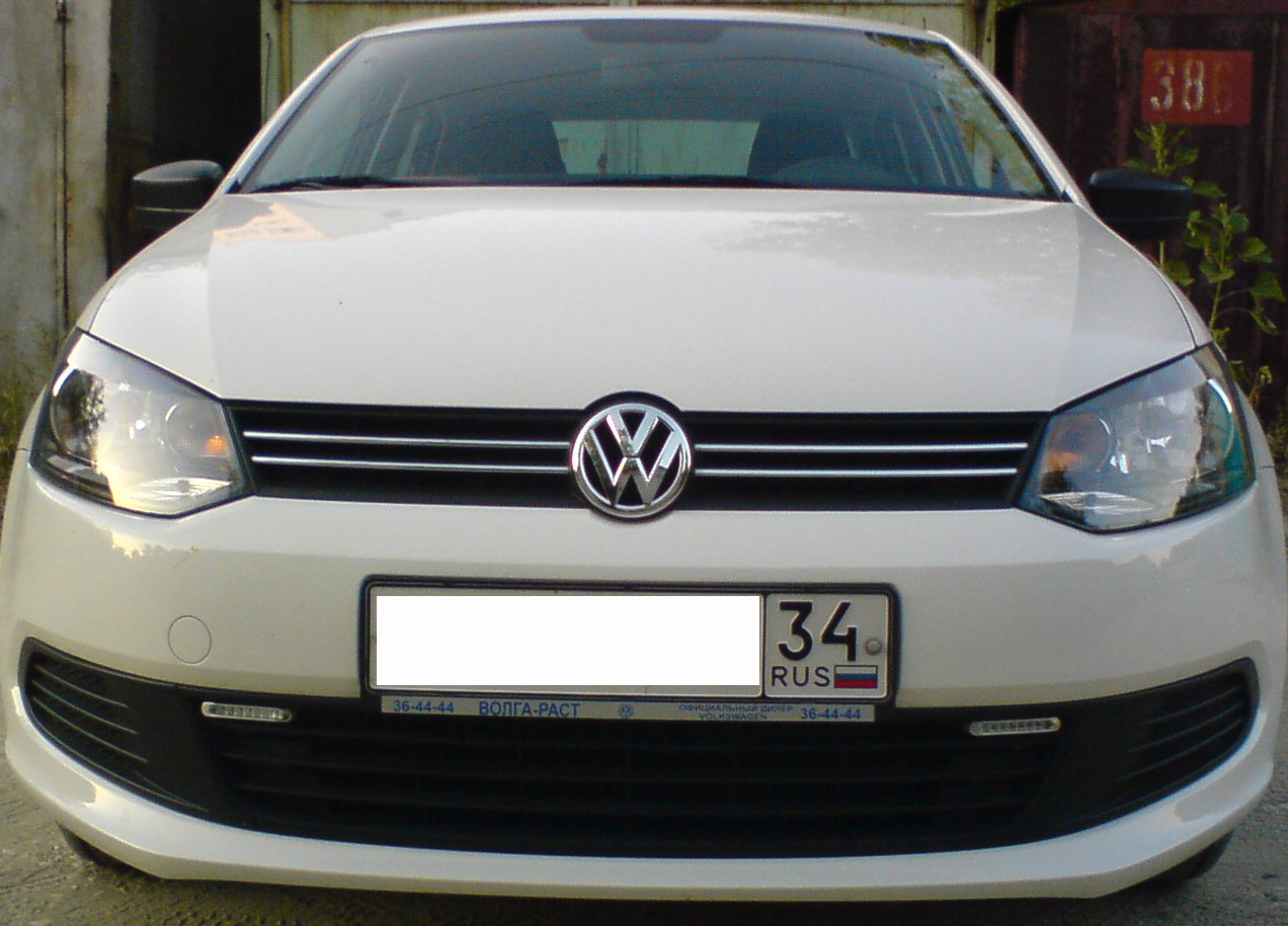

Спасибо всем кто не поленился и поделился опытом установки ДХО. Это очень мне помогло.
Мне пилить бампер что-то не захотелось, поэтому я решил поискать лампы именно такого размера, чтобы вписывались в ячейку решетки. С трудом, но я такие лампы нашел, заказал и через месяц получил.
Эл. схему использовал с одним 5-ти контактным реле: питание через предохранитель от корректора и управляющий сигнал от габаритов.
Вся схема запитана от левого блока фар и размещена там же. Причем реле идеально легло под изгиб в углу верхней передней полки.
Лампы закреплены на двусторонний скотч (в комплекте).
Вот и все.
110809_vwps_drl.jpg [ 164.8 КБ | Просмотров: 7728 ]
110809_vwps.jpg [ 340.85 КБ | Просмотров: 7728 ]

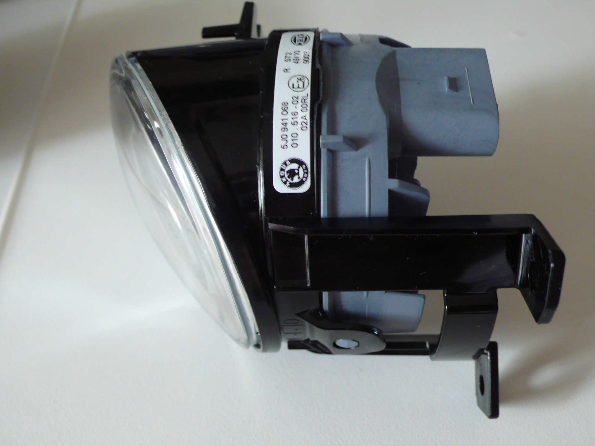

Проблема с установкой на имеющиеся в конструктиве авто места для ПТФ заключается в том, что крепление LED DRL от Skoda Fabia фирмы Hella (каталожные номера 5J0941067, 5J0941068) не соответствует штатным ПТФ (1T0 941 699 С, 1T0 941 700 C ). но т.к. и те и другие выпускаются одним концерном VW, то с помощью очумелых ручек можно легко переставить корпуса с штатных ПТФ на светодиодные DRL. Если кто готов потратиться на практически двойной комплект ПТФ, то все и в ваших руках. С другой стороны всегда можно откатиться на штатные ПТФ, если не понравятся DRL...
Сразу напишу по поводу цен: тут как кому повезет, если по ценам EXISTа то двойной комплект под 11 тыр. Мне пару LED DRL привезли друзья из Москвы за 3800 и пара штатных новых ПТФ были случайно очень дёшево куплены на местном авторынке за 2 200. Конечно к этому надо добавить два трехконтактных разъема по 150 на EXISTе, три релюхи рублей по 50, которые планирую поставить для реализации автоматического включения ДХО, две пластиковые вставки в бампер под ПТФ - около 700.
По переделке: все очень просто - разбираем шкодовские DRL и штатные ПТФ, меняем в корпусе штатной ПТФ отражатель с лампой на светодиодный блок и собираем все обратно.
По установке: комплект LED DRL собрал в середине июля, разъемы и вставки пришли из EXISTа в начале августа, поэтому пока кроме примерки на авто и подтверждения, что все встало как надо и вставки в бампер пилить не надо, ничем похвастаться не могу.

Комментарий к файлу: LED DRL от Skoda Fabia RS 2010 (5J0941067, 5J0941068)
P1050572.JPG [ 1.35 МБ | Просмотров: 8013 ]

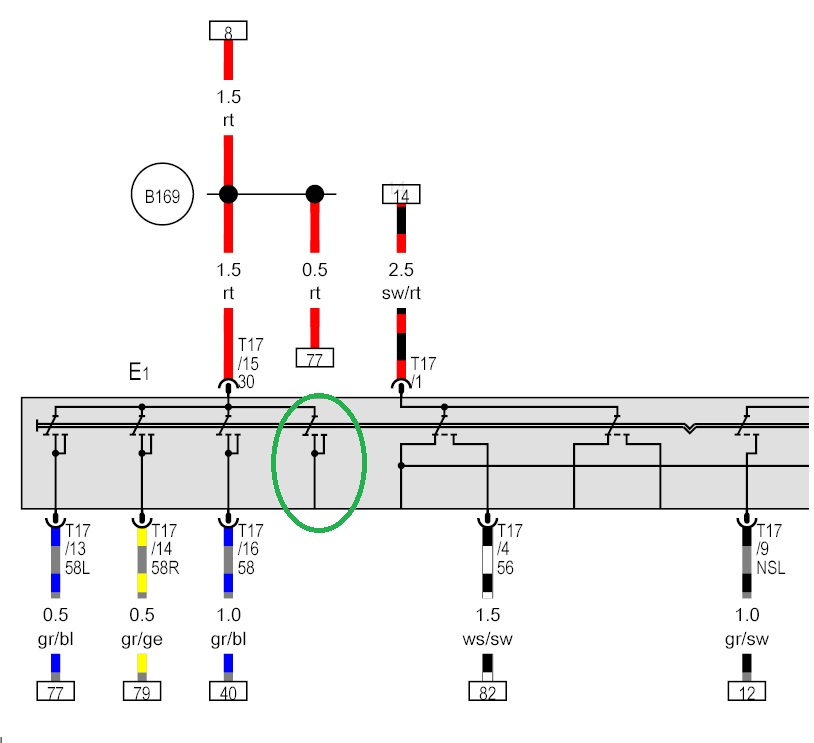

И еще один вопрос по переключателю освещения: вырезал кусочек схемы из Ельзы (для Комфорта), там видно, что помимо контактов 13, 14, 16 существует еще один резервный контакт с аналогичной функцией, но без маркировки. Возможно ли физически подцепиться туда для режима "вкл. габариты" - монтаж проще, штатная проводка вообще не трогается. Сам бы посмотрел, но летом почти всё время на работе.

По поводу последнего вопроса ничего конкретно не скажу, но мне почему-то кажется, что 17-й контакт просто отсутствует на выходе. На 18-й стр. ув. Алексей Щ выкладывал схему коммутации выключателя освещения. Хотя вы её наверняка видели.
