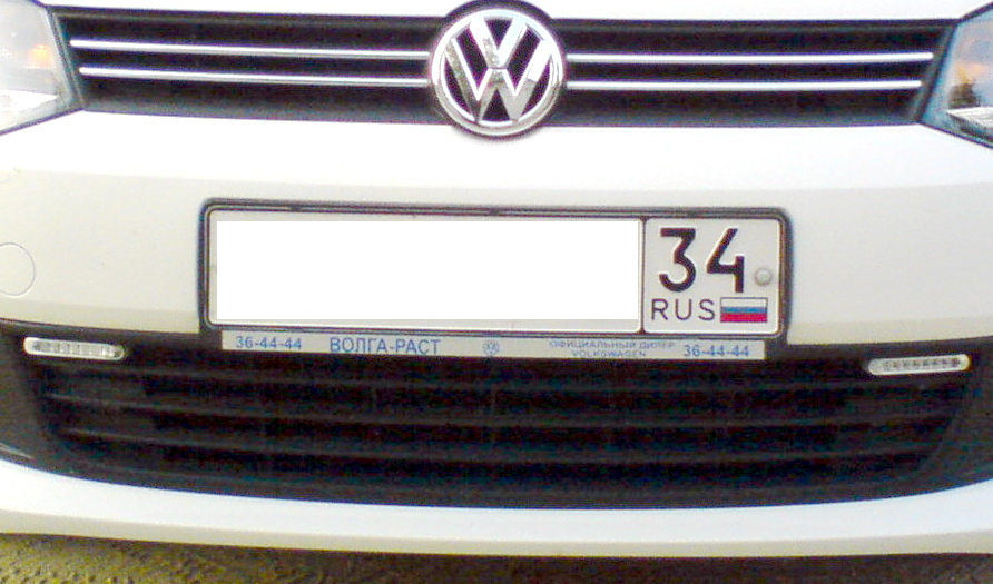

Спасибо всем кто не поленился и поделился опытом установки ДХО. Это очень мне помогло.
Мне пилить бампер что-то не захотелось, поэтому я решил поискать лампы именно такого размера, чтобы вписывались в ячейку решетки. С трудом, но я такие лампы нашел, заказал и через месяц получил.
Эл. схему использовал с одним 5-ти контактным реле: питание через предохранитель от корректора и управляющий сигнал от габаритов.
Вся схема запитана от левого блока фар и размещена там же. Причем реле идеально легло под изгиб в углу верхней передней полки.
Лампы закреплены на двусторонний скотч (в комплекте).
Вот и все.

ниче так смотрится....
Сообщения: 8094
yury398
согласен, неплохо....а ссылочку мона, на эти огоньки....где заказали?

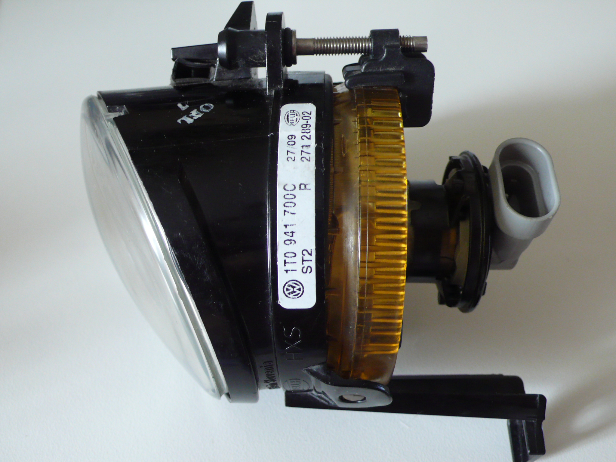

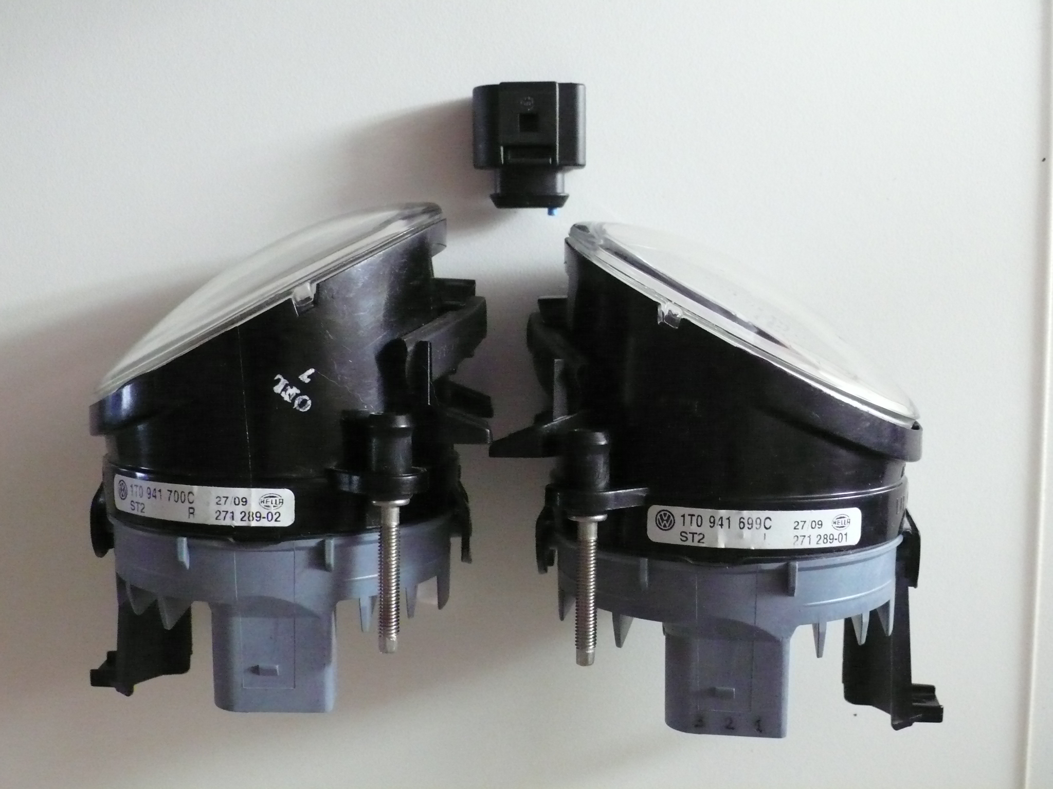

Проблема с установкой на имеющиеся в конструктиве авто места для ПТФ заключается в том, что крепление LED DRL от Skoda Fabia фирмы Hella (каталожные номера 5J0941067, 5J0941068) не соответствует штатным ПТФ (1T0 941 699 С, 1T0 941 700 C ). но т.к. и те и другие выпускаются одним концерном VW, то с помощью очумелых ручек можно легко переставить корпуса с штатных ПТФ на светодиодные DRL. Если кто готов потратиться на практически двойной комплект ПТФ, то все и в ваших руках. С другой стороны всегда можно откатиться на штатные ПТФ, если не понравятся DRL...
Сразу напишу по поводу цен: тут как кому повезет, если по ценам EXISTа то двойной комплект под 11 тыр. Мне пару LED DRL привезли друзья из Москвы за 3800 и пара штатных новых ПТФ были случайно очень дёшево куплены на местном авторынке за 2 200. Конечно к этому надо добавить два трехконтактных разъема по 150 на EXISTе, три релюхи рублей по 50, которые планирую поставить для реализации автоматического включения ДХО, две пластиковые вставки в бампер под ПТФ - около 700.

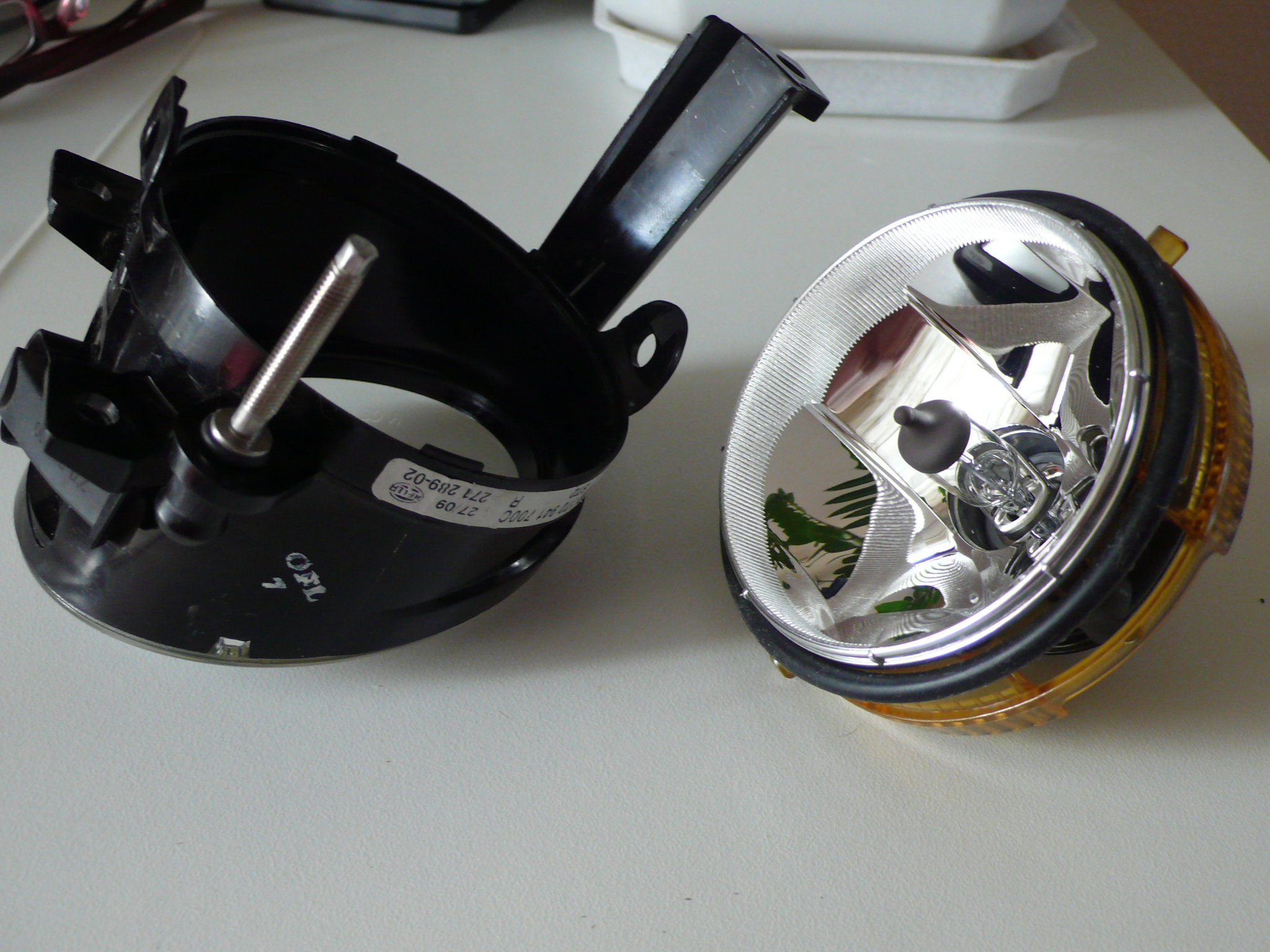

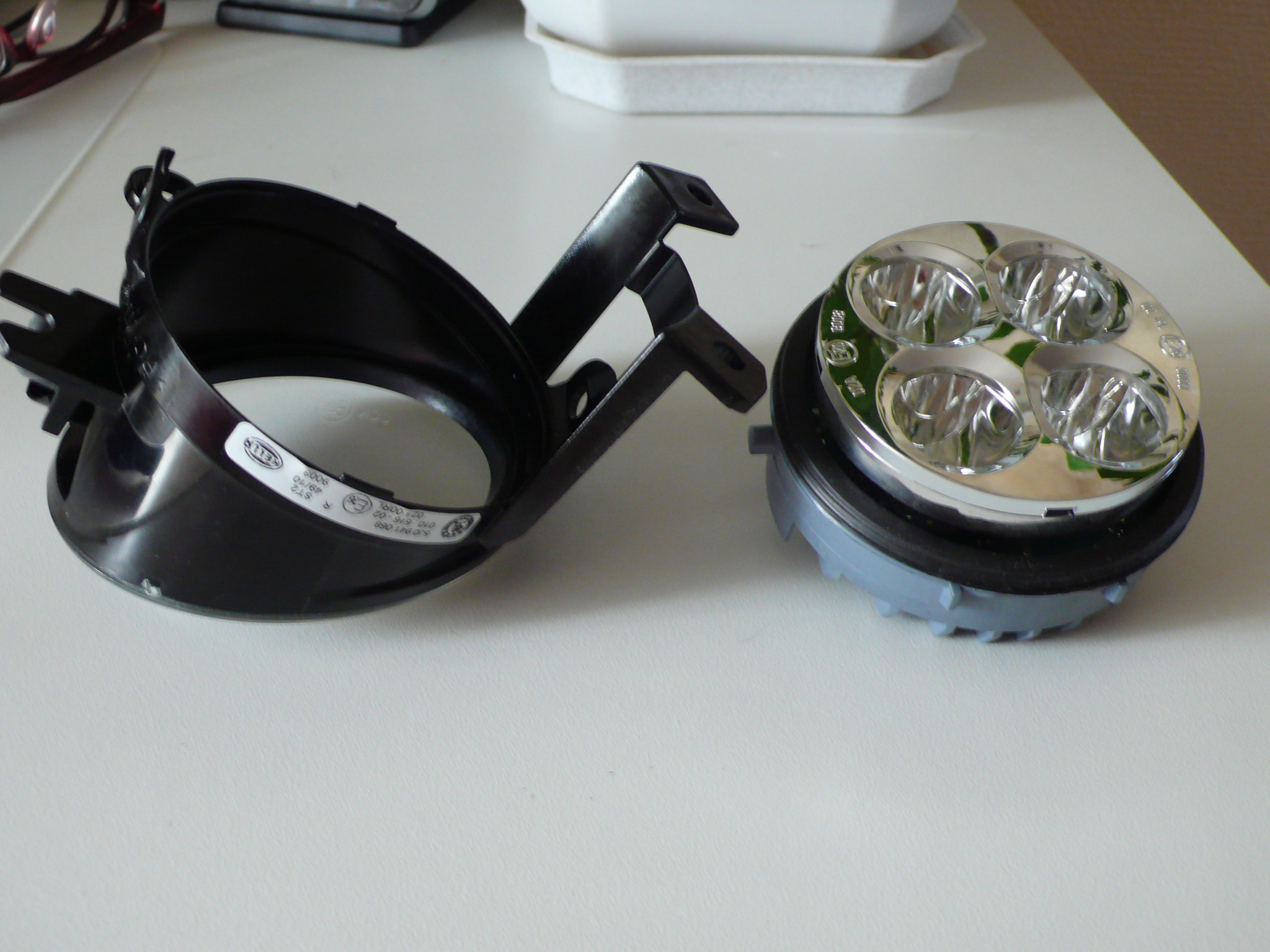

По переделке: все очень просто - разбираем шкодовские DRL и штатные ПТФ, меняем в корпусе штатной ПТФ отражатель с лампой на светодиодный блок и собираем все обратно.
По установке: комплект LED DRL собрал в середине июля, разъемы и вставки пришли из EXISTа в начале августа, поэтому пока кроме примерки на авто и подтверждения, что все встало как надо и вставки в бампер пилить не надо, ничем похвастаться не могу.
Схему управления думаю сделать как предлагал ierogliff на стр19, но до сих пор не знаю, где взять "+ с обмотки возбуждения генератора", т.к. по схеме ФПС управление регулятором напряжения генератора идет напрямую с ЭБУ. Ждал выхода книги по ремонту ФПС от третьего рима, хотел пальцем поводить по бумаге, но в части электросхем там всего процентов 20 от того, что надо и есть на Elsa Win. Не порадовало, а распечатать с компа листов 60 схем пока руки не доходят. Может, кто подскажет?
Комментарий к файлу: Штатные ПТФ для VW Polo sedan, Golf-plus, Tiguan, Tuareg, Touran

Комментарий к файлу: Разобранная штатная ПТФ (1T0 941 699 С, 1T0 941 700 C)
P1050574.JPG [ 1.45 МБ | Просмотров: 8079 ]
Комментарий к файлу: Разобранная LED DRL
P1050575.JPG [ 1.47 МБ | Просмотров: 8079 ]

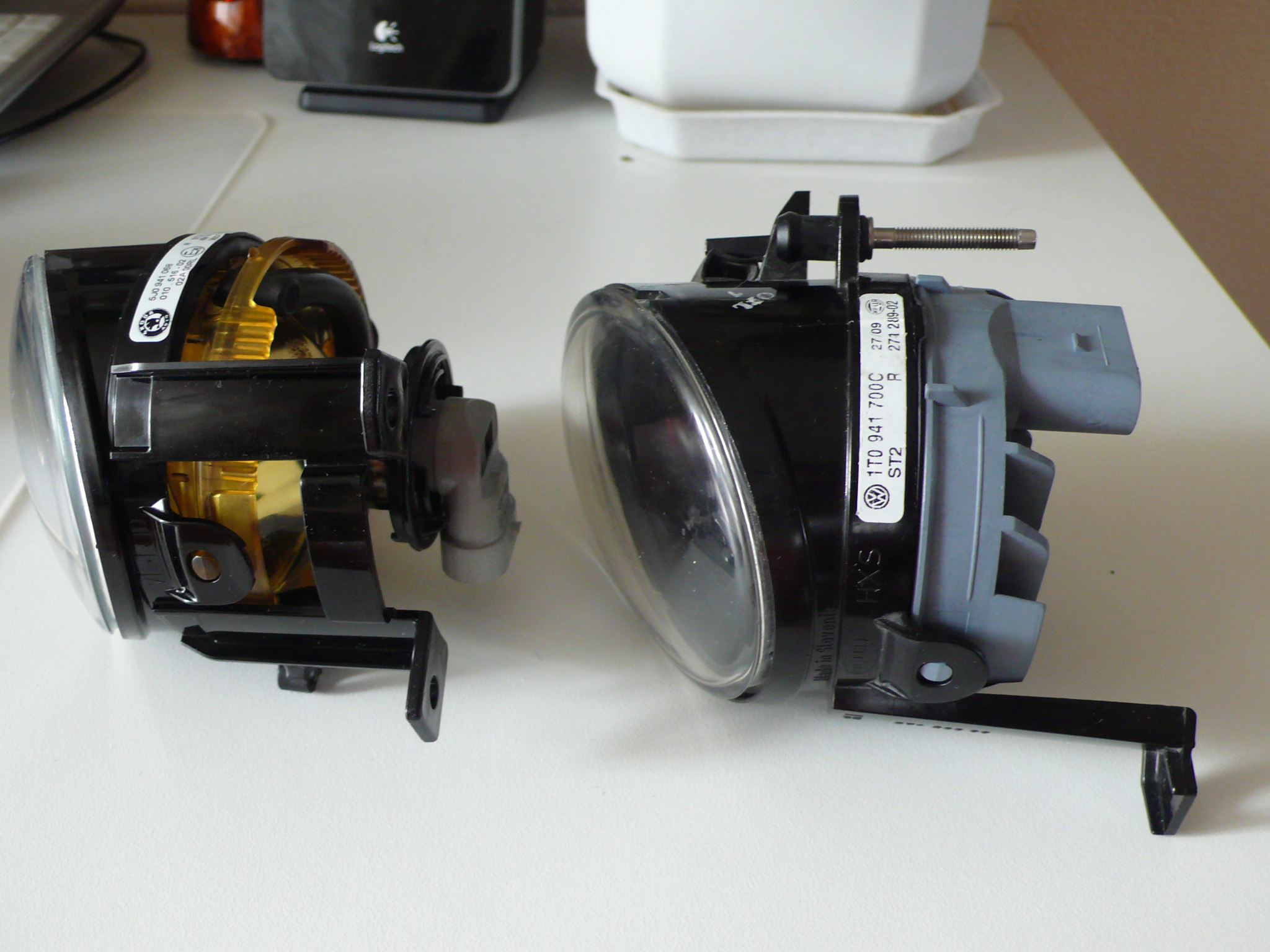

Комментарий к файлу: Обмен головами
P1050578.JPG [ 1.44 МБ | Просмотров: 8079 ]
Комментарий к файлу: Готовый "гибридный" комплект: корпус от штата, светодиодный блок от шкодовcкой DRL
P1050581.JPG [ 940.55 КБ | Просмотров: 8079 ]

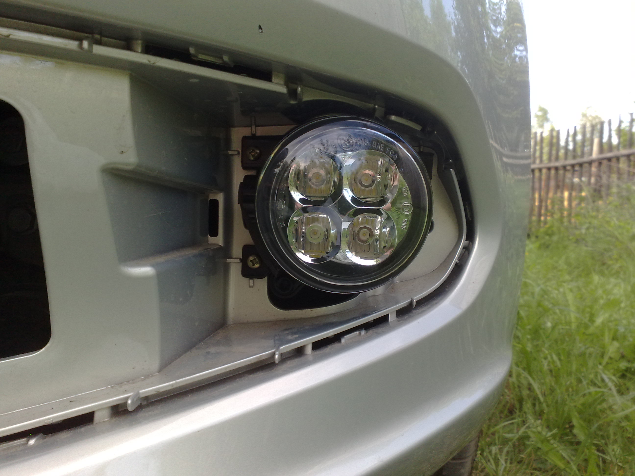

Комментарий к файлу: Примерка крепления. Вставку поставил, все как со штатом, поэтому не фотографировал
020720111291.jpg [ 592.57 КБ | Просмотров: 8079 ]
