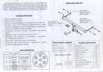

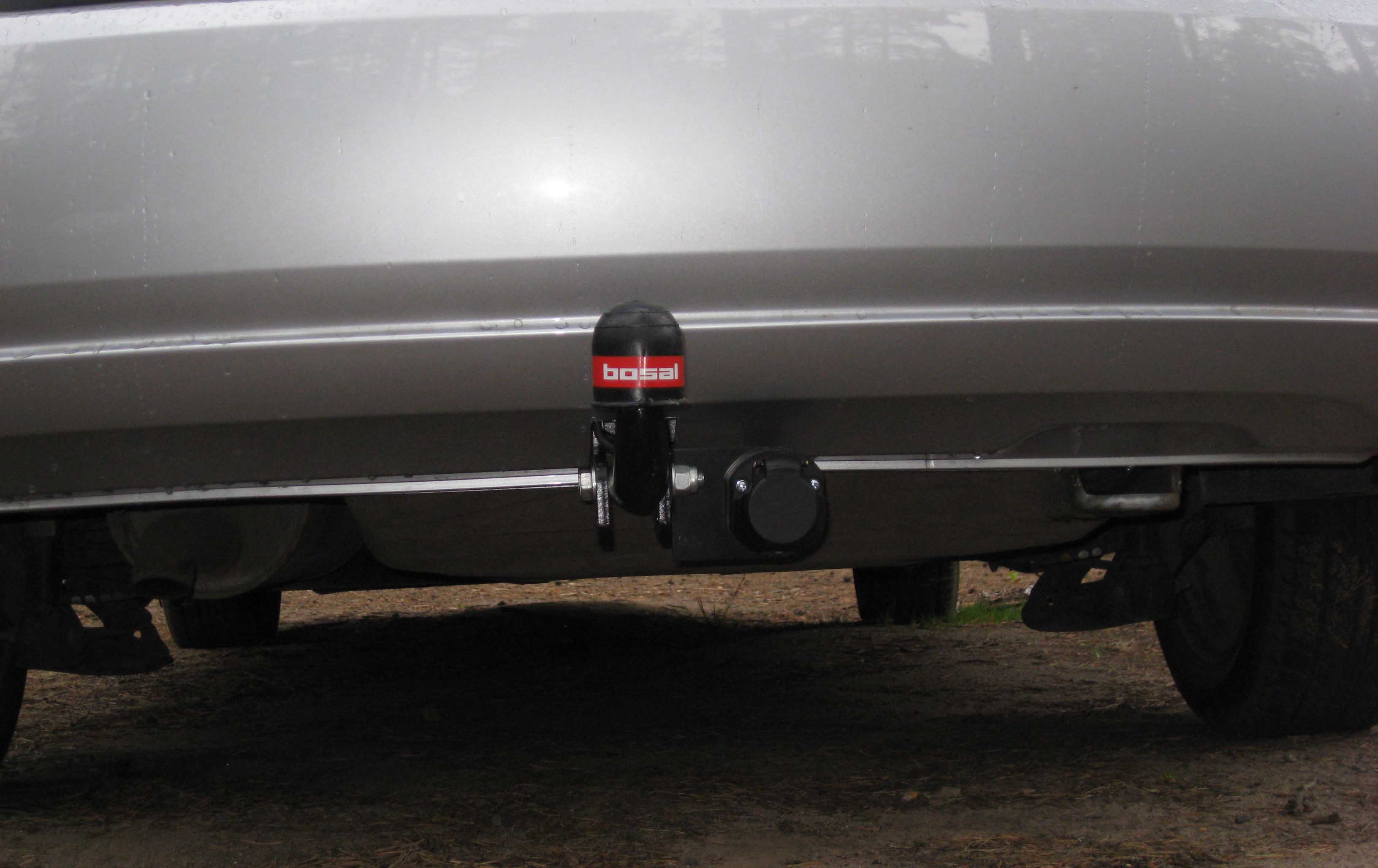

Установил ТСУ (фаркоп) "Бозал-Автофлекс".
Вот что получилось:

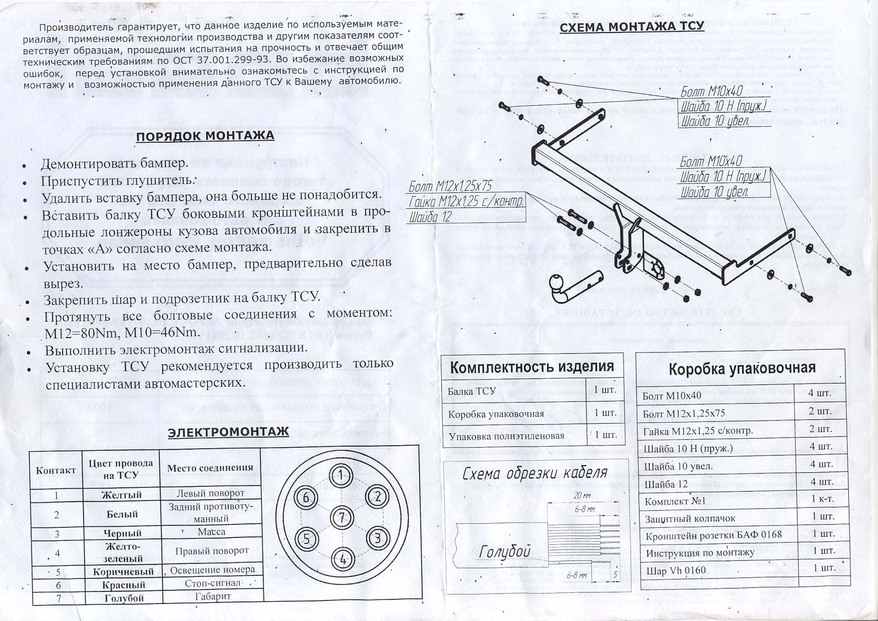

Комментарий к файлу: 1-1. Инструкция производителя. Лист-1
Тягово-сцепное устройство (Фаркоп) на Polo Sedan
01-1.jpg [ 379.51 КБ | Просмотров: 9030 ]
Комментарий к файлу: 1-2. Инструкция производителя. Лист-2
01-2.jpg [ 345.25 КБ | Просмотров: 9030 ]

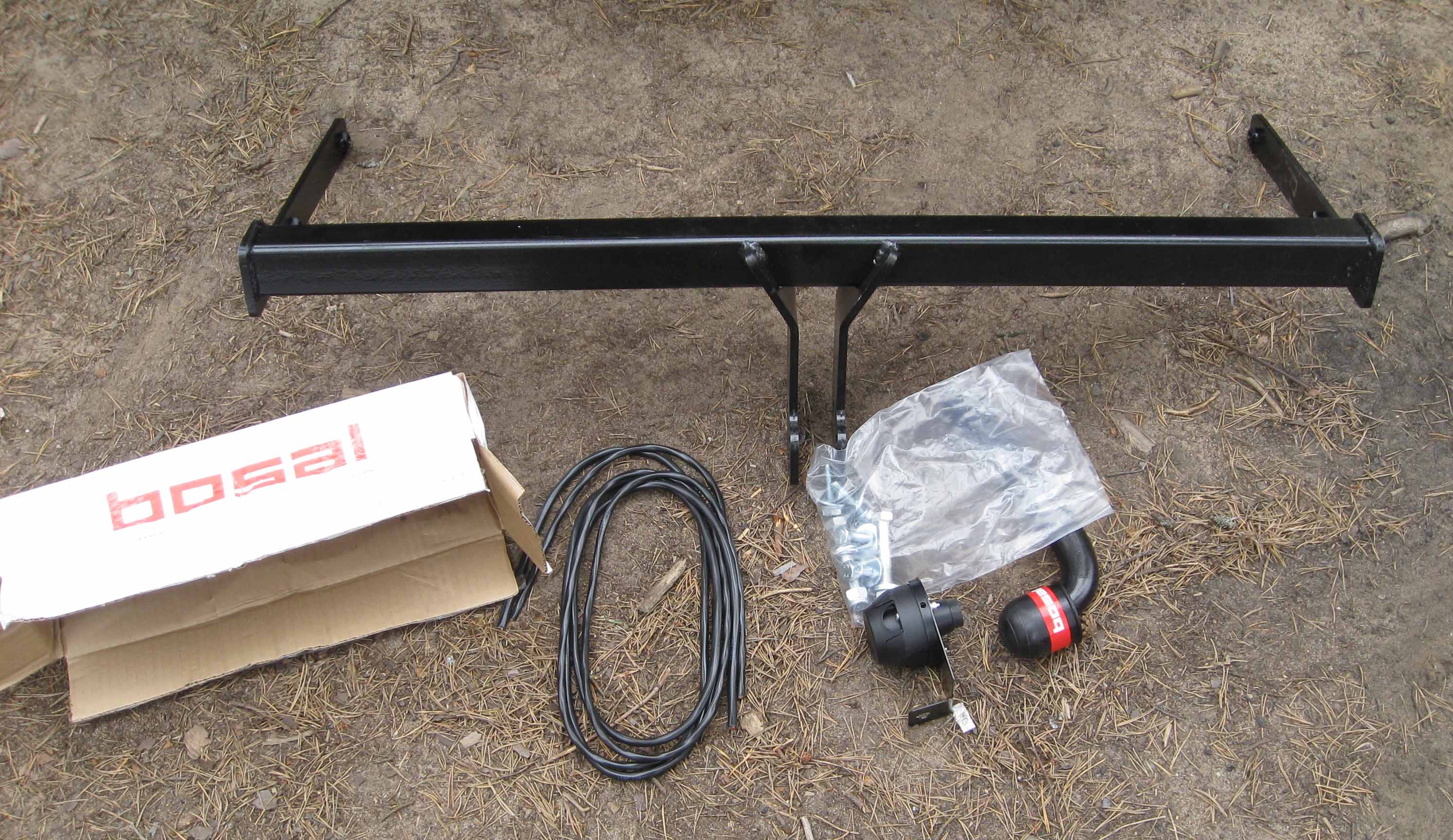

Комментарий к файлу: 2. Упаковка
02.jpg [ 319.34 КБ | Просмотров: 9030 ]

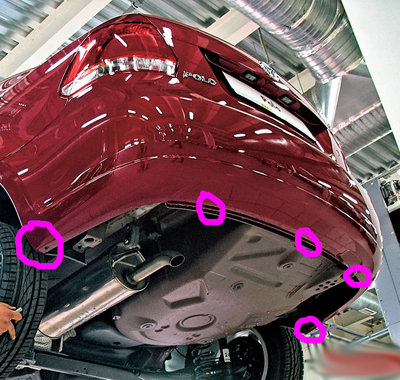

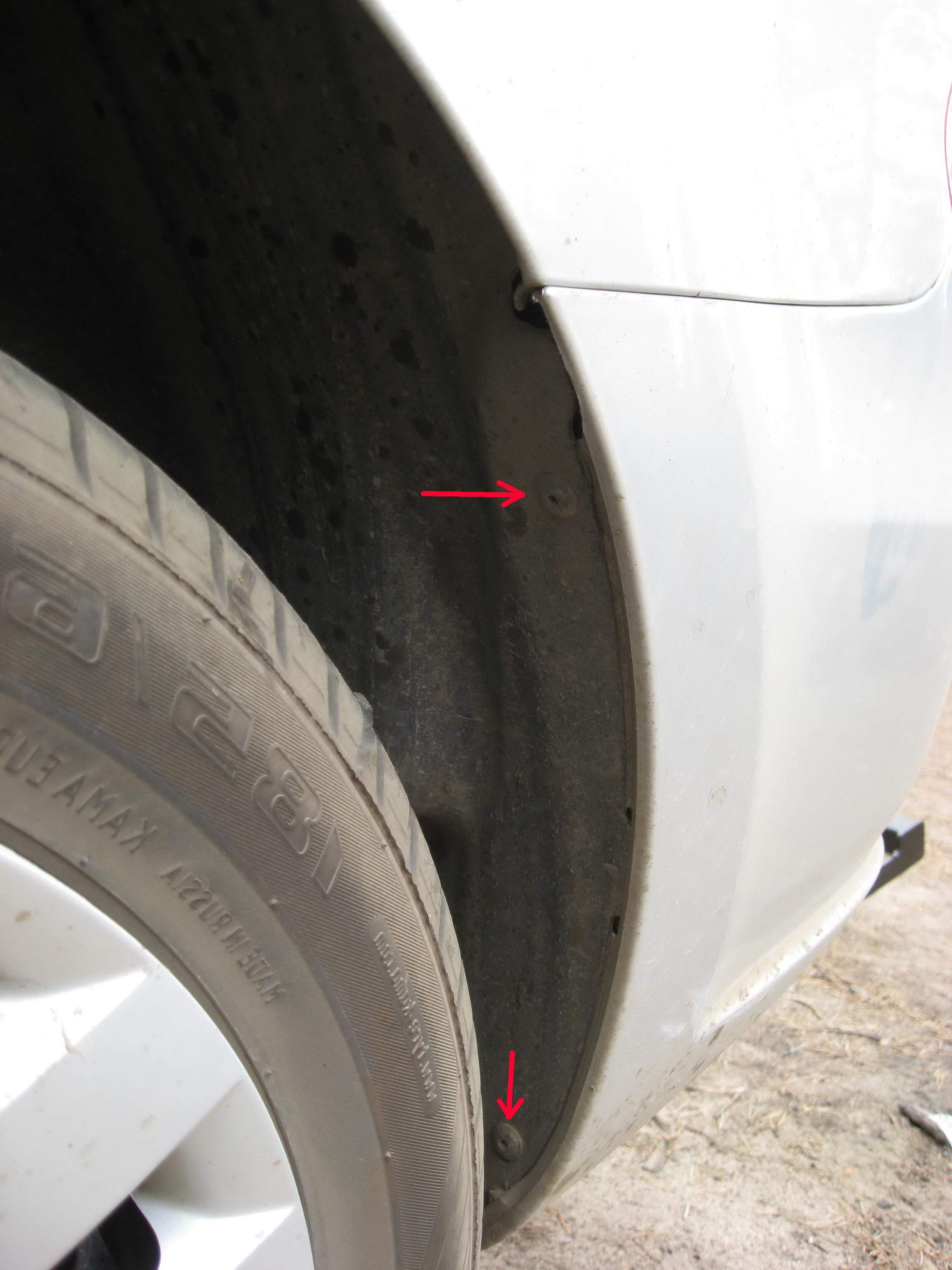

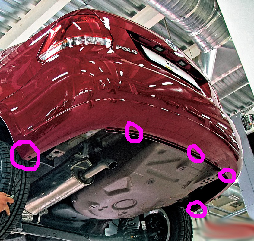

Комментарий к файлу: 4. Открутить (ключом TORX – звездочка) 2 самореза (по краям) и 3 пистона (по центру) снизу бампера (на фото 14 видно как расположены саморезы/пистоны).
04.jpg [ 379.31 КБ | Просмотров: 9030 ]

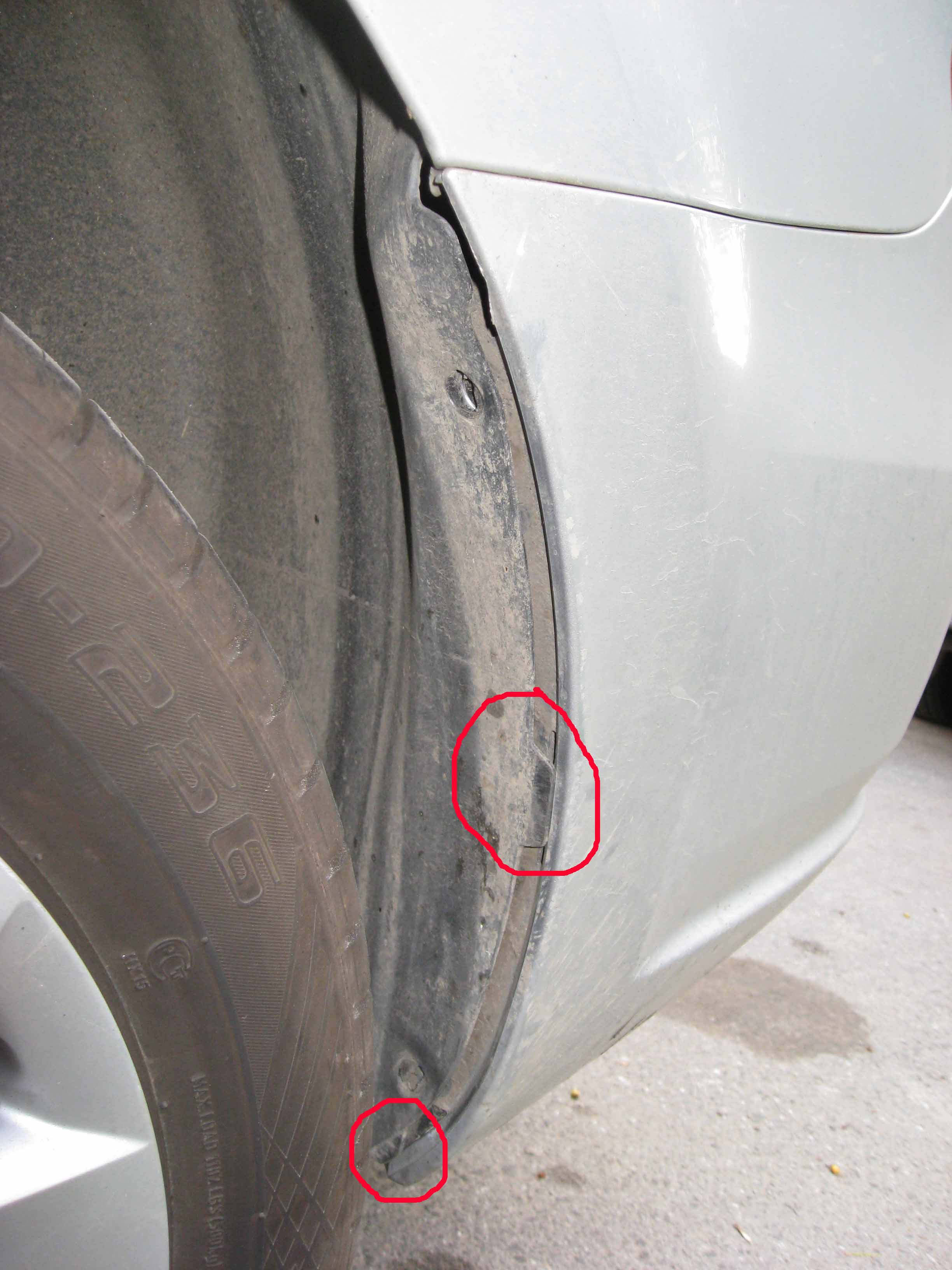

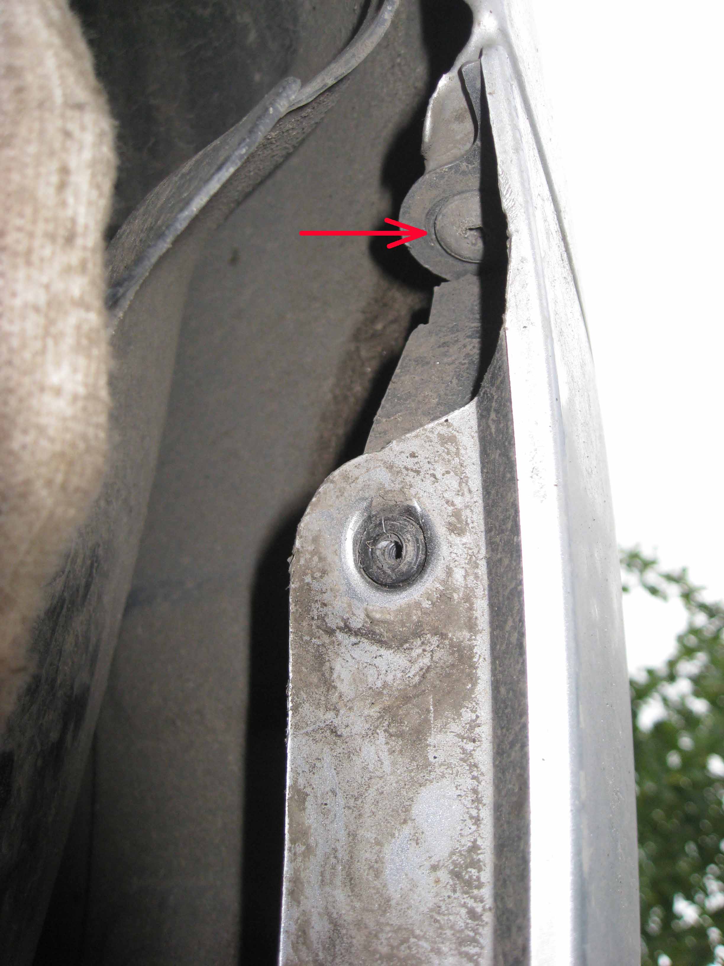

Комментарий к файлу: 5. Открутить (ключом TORX – звездочка) 2 самореза крепления закрылка (заднего колеса) к бамперу.
05.jpg [ 1.9 МБ | Просмотров: 9030 ]
Комментарий к файлу: 6. Отсоединить выступы закрылка из пазов бампера.
06.jpg [ 296.27 КБ | Просмотров: 9030 ]

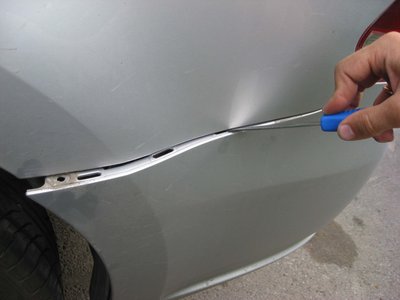

Комментарий к файлу: 7. Отогнуть закрылок и вывернуть (ключом TORX – звездочка) саморез крепления бампера к заднему крылу.
Повторить п.5-6-7 с другой стороны ПОЛО.
07.jpg [ 337.77 КБ | Просмотров: 9030 ]

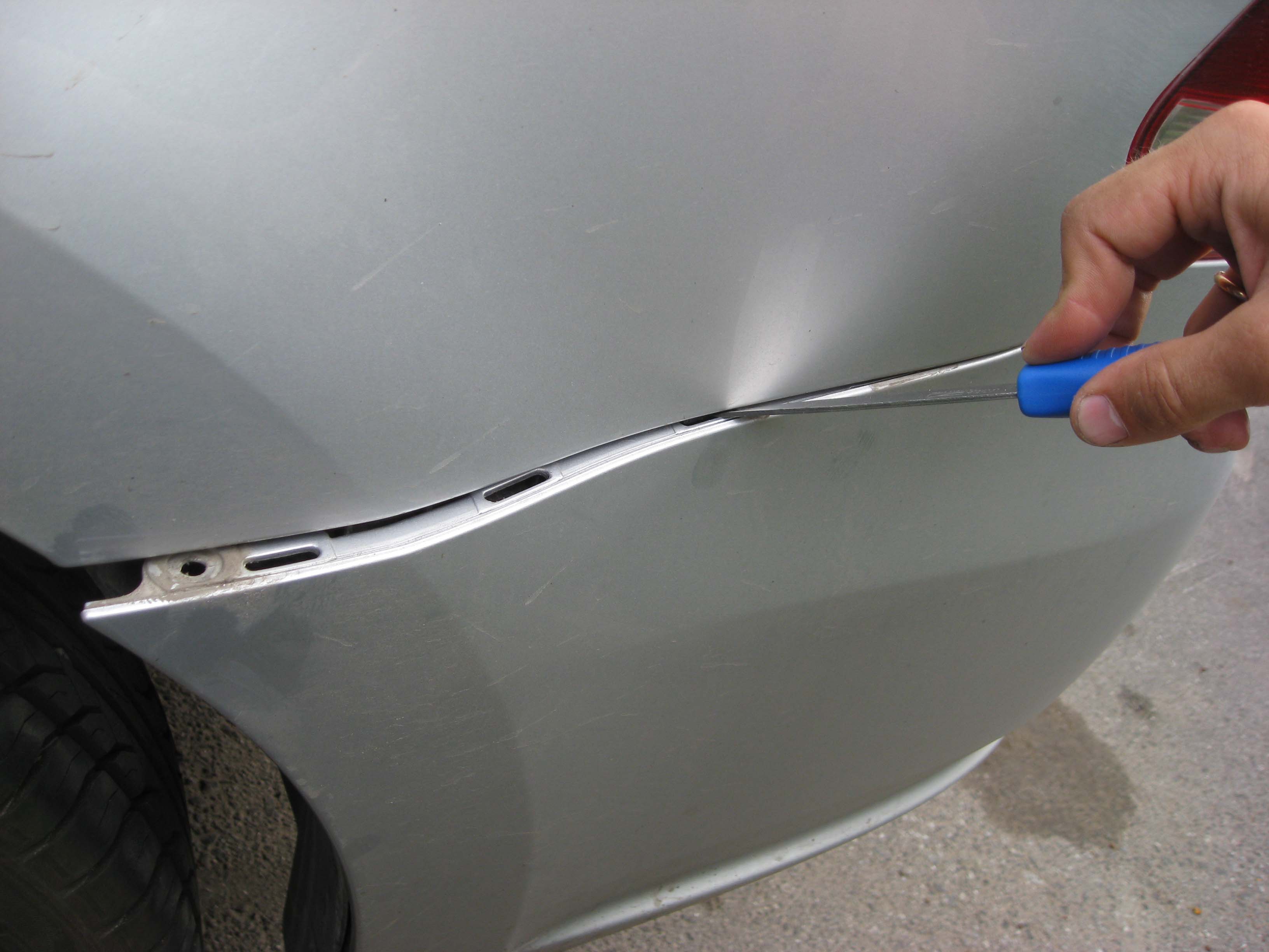

Комментарий к файлу: 8. Отгибая бампер в сторону снять его с защелок. Там где бампер «руками снять с защелок» не получится, отгибая бампер в образовавшуюся щель надавить на защелки тонким жестким лезвием.
Часть бампера «между задними фонарями» (под нижней кромкой проёма багажника) я «сдёрнул» с небольшим усилием. (может это и неправильно).
08.jpg [ 296.94 КБ | Просмотров: 9030 ]

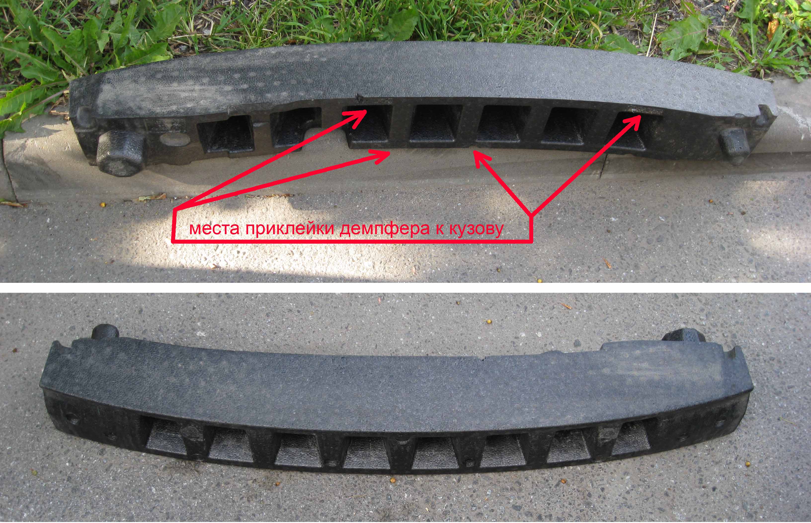

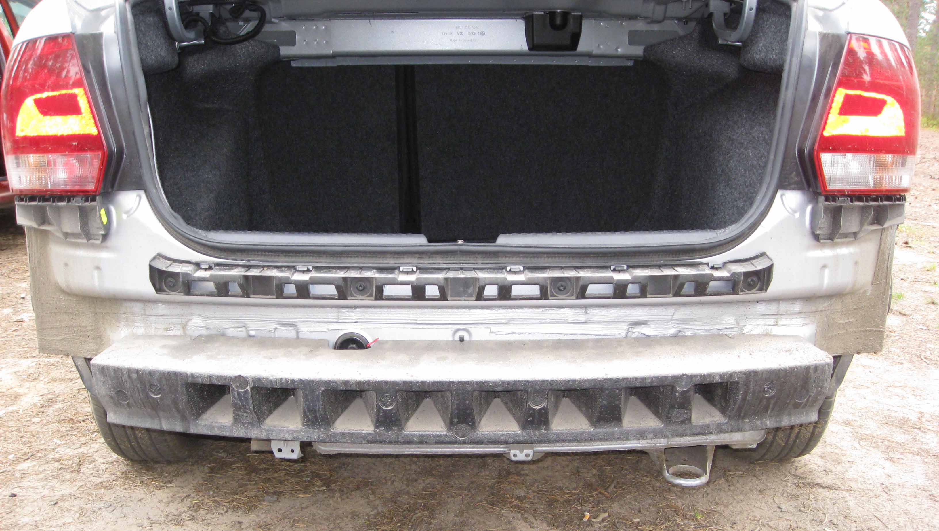

Комментарий к файлу: 9. Сняв бампер, видим пенопластовый демпфер (или усилитель бампера). Снимаем его. Он нам больше не понадобится.
09.jpg [ 366.66 КБ | Просмотров: 9030 ]
Комментарий к файлу: 10. Демпфер крепится к кузову с помощью двустороннего скотча и выступов, которые вставляются в отверстия лонжеронов.
010.jpg [ 522.71 КБ | Просмотров: 9030 ]

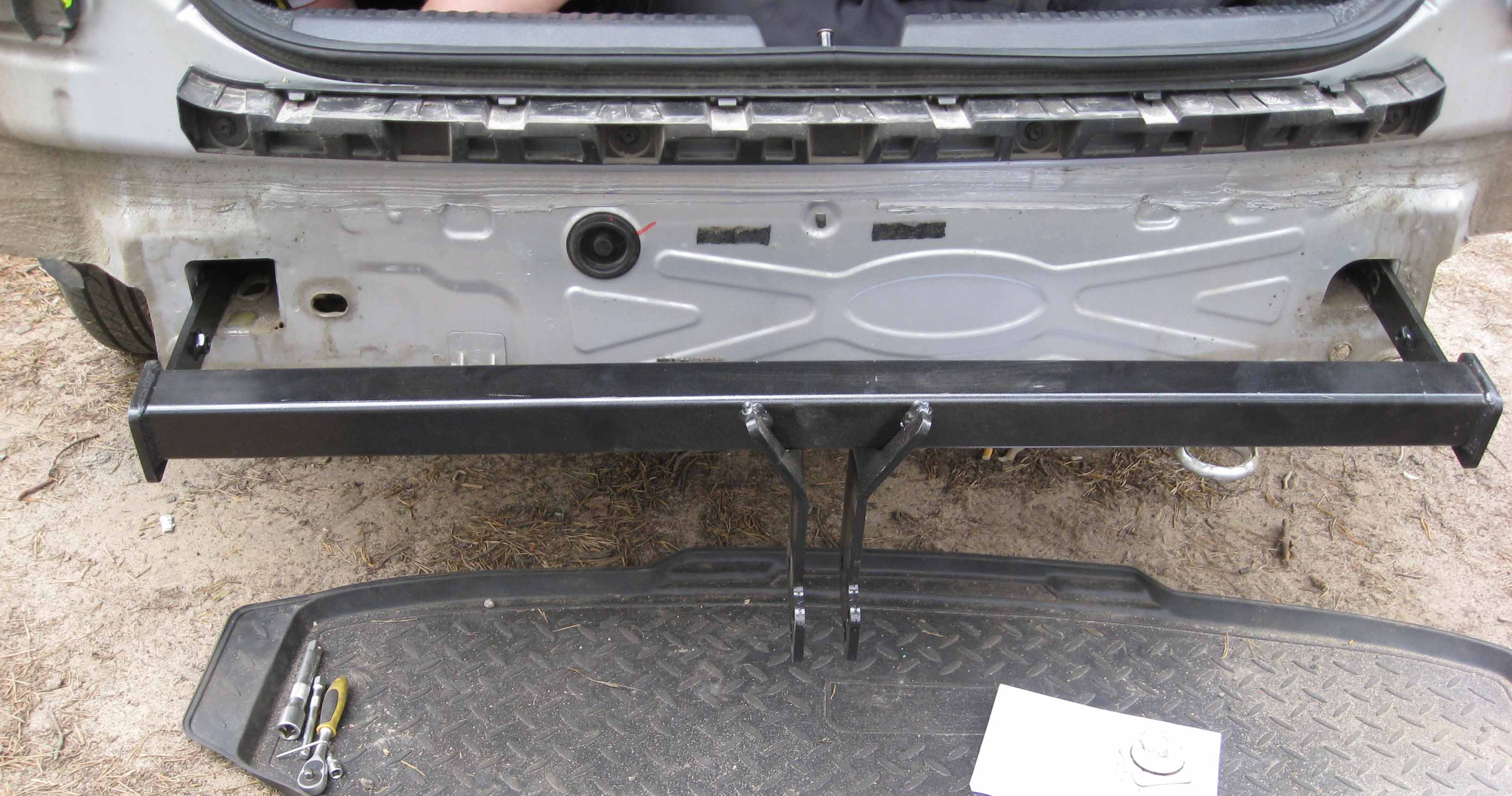

Комментарий к файлу: 11. Вставить «рога» фаркопа в отверстия лонжеронов.
011.jpg [ 362.88 КБ | Просмотров: 9030 ]

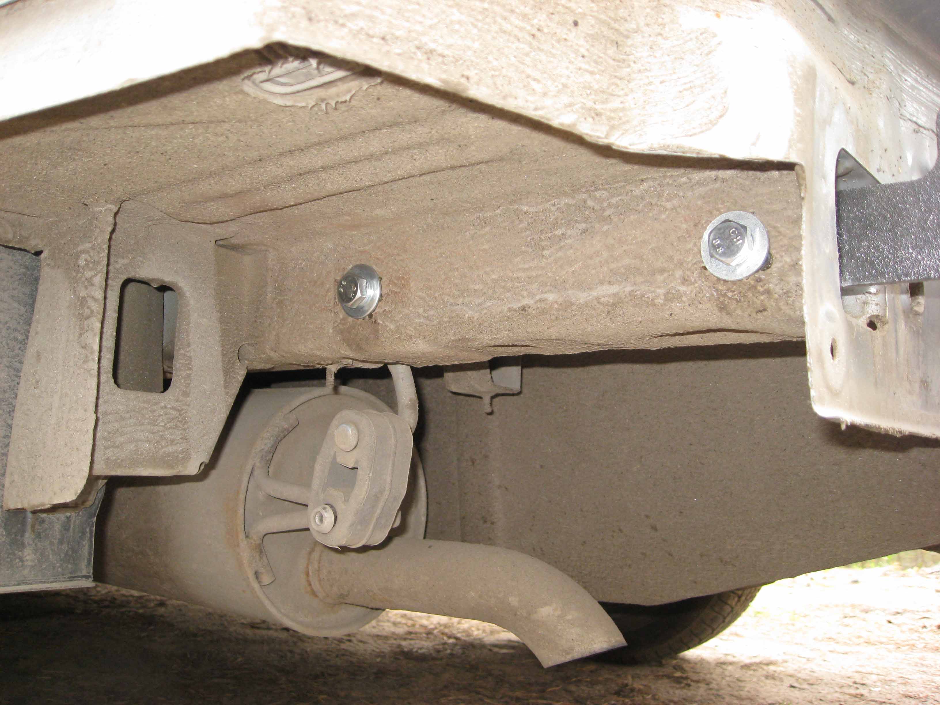

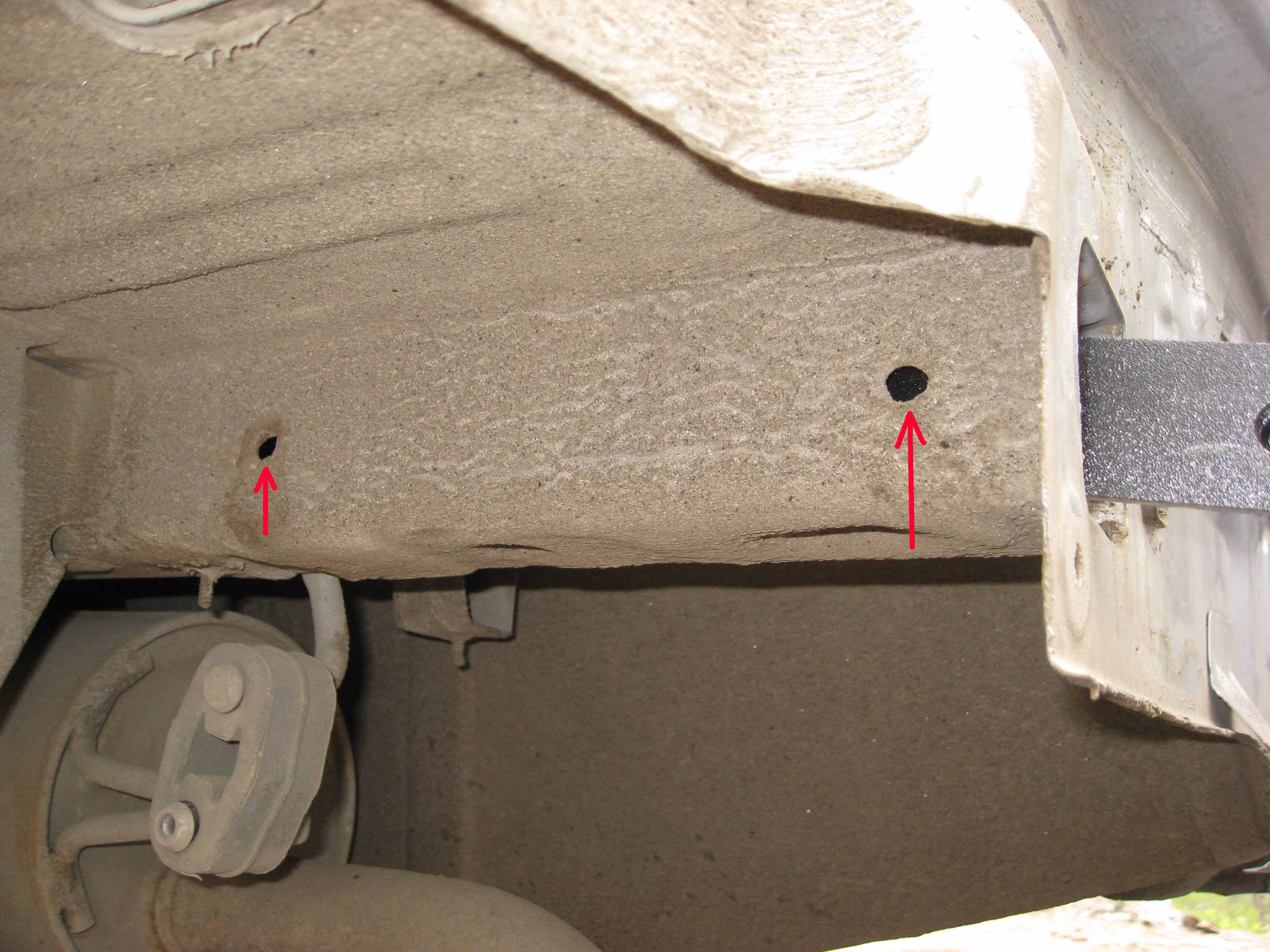

Комментарий к файлу: 12. Совместить отверстия (СУЩЕСТВУЮЩИЕ) в лонжеронах с закладными приваренными гайками на фаркопе.
012.jpg [ 421.18 КБ | Просмотров: 9030 ]
Комментарий к файлу: 13. Вкрутить и затянуть болты.
013.jpg [ 373.05 КБ | Просмотров: 9030 ]

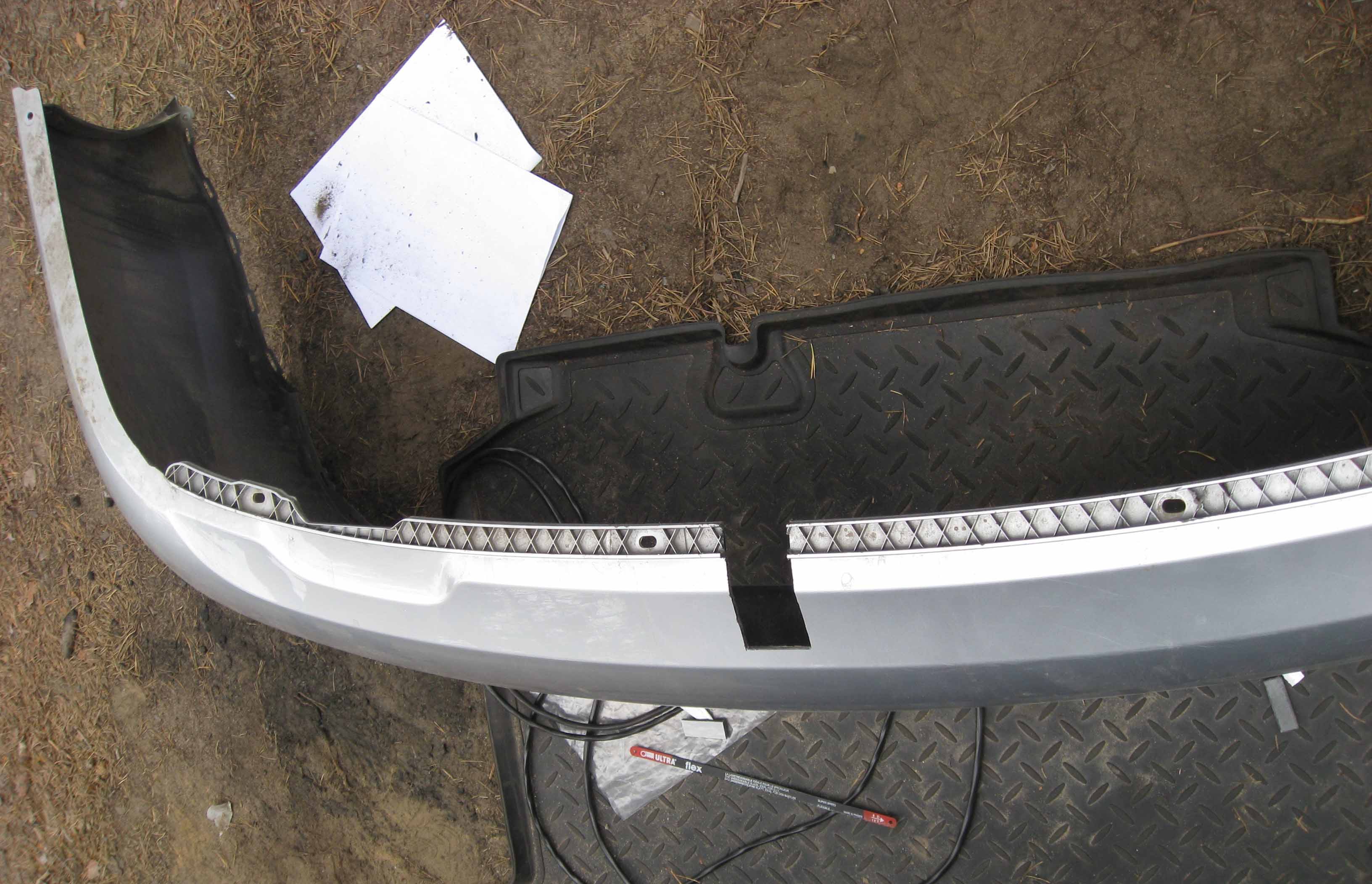

Комментарий к файлу: 14. Приложить бампер на место, отметить и вырезать отверстие в бампере под шар (Глубина пропила 6-7 см).
014.jpg [ 394.97 КБ | Просмотров: 9030 ]

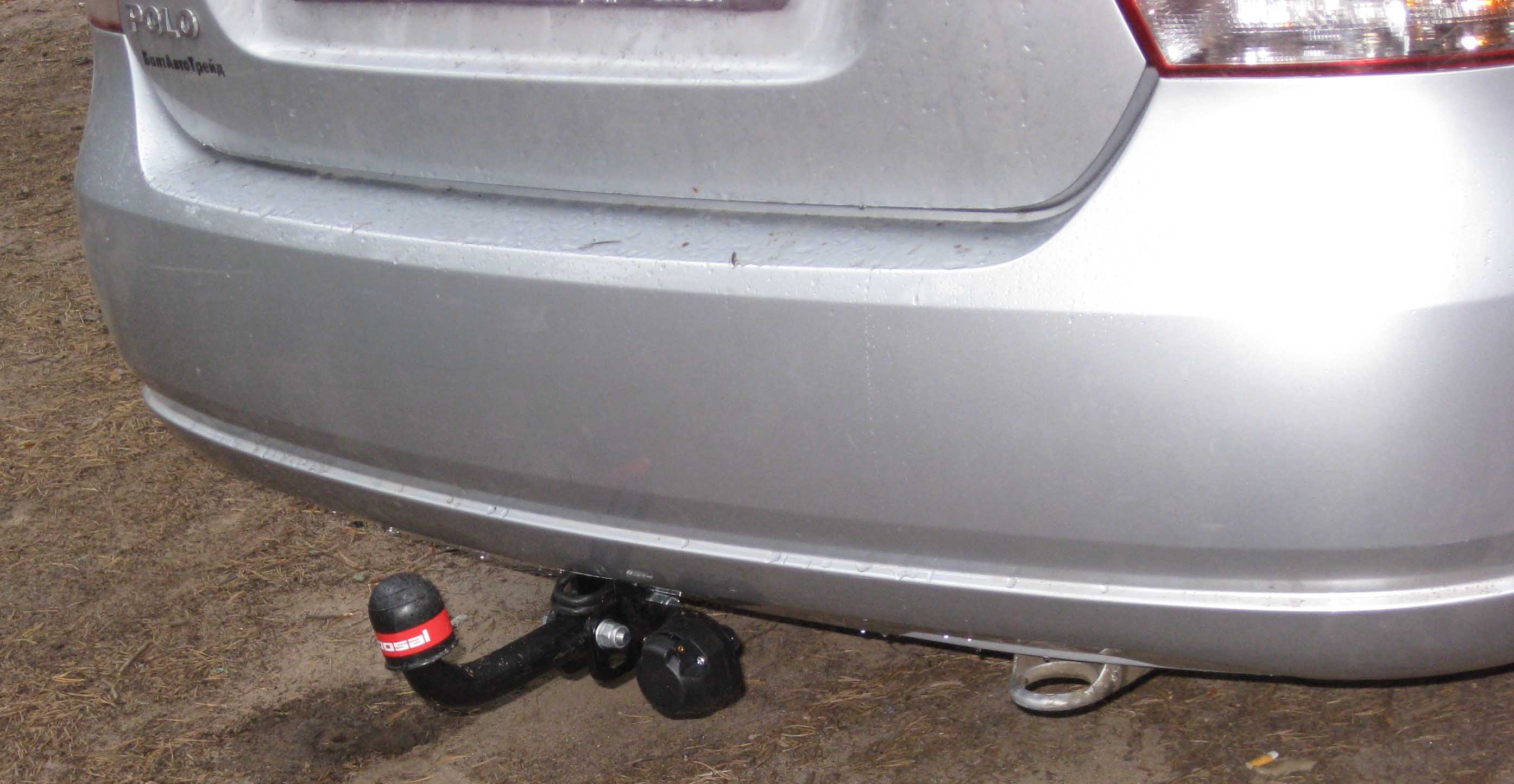

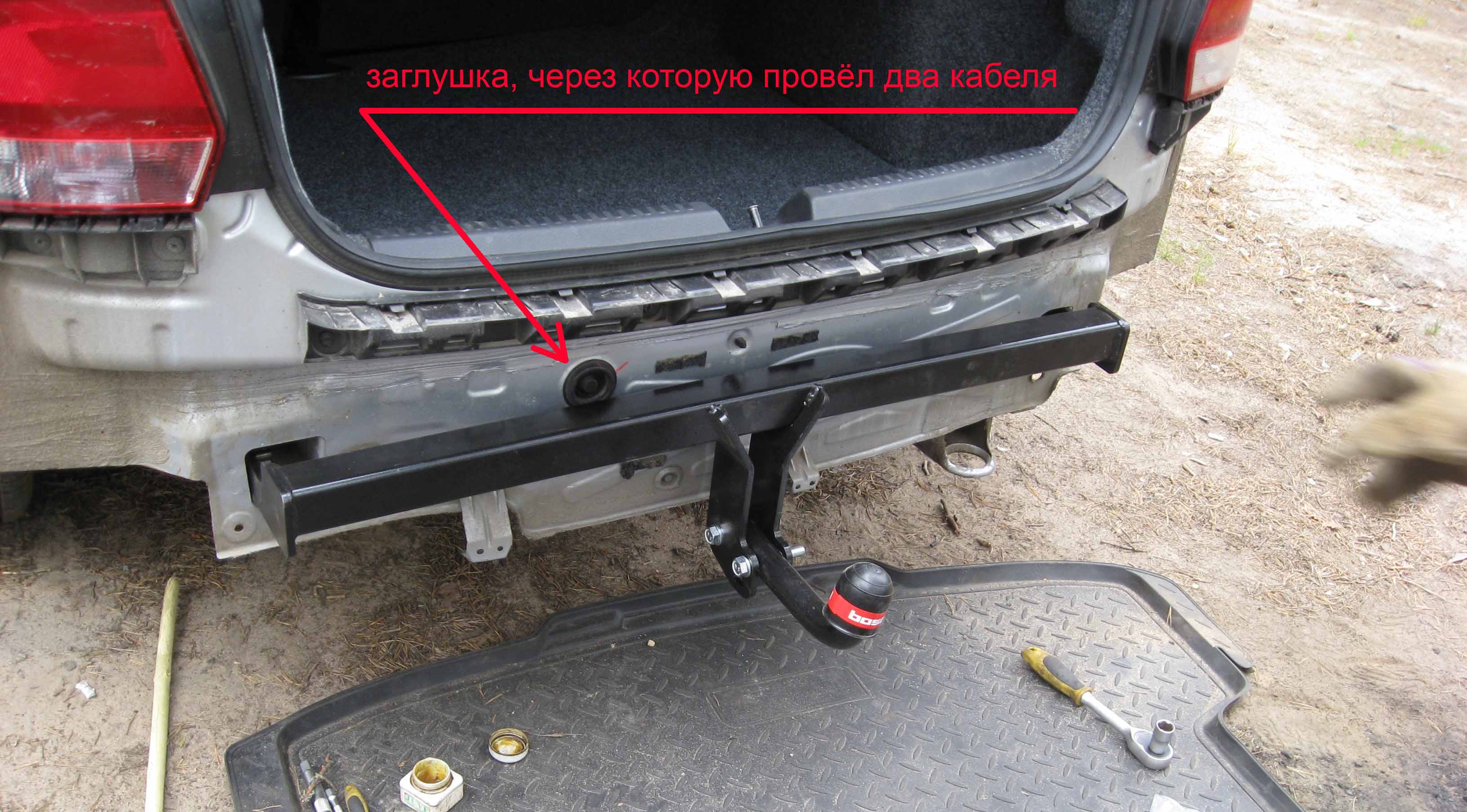

Комментарий к файлу: 15. Установить шар фаркопа. Провести кабель.
015.jpg [ 401.75 КБ | Просмотров: 9030 ]
Комментарий к файлу: 16. Установить бампер на место. Закрутить обратно все саморезы.
Установленный бампер - вид сбоку.
016.jpg [ 221.6 КБ | Просмотров: 9030 ]
Комментарий к файлу: 17. Установленный бампер - вид сзади.
017.jpg [ 239.78 КБ | Просмотров: 9030 ]

Нюансы установки:
- Можно сделать одному;
- Можно сделать во дворе (без подъёмника или ямы);
- Выворачивая пистоны снизу бампера 2 из 3 пришлось сломать, потому что прокручивались и не выворачивались;
- Вырезая «окно» в бампере под крюк, лучше сделать его на несколько миллиметров шире. Чтобы при установке бампера на место его не перекосило и все защелки правильно защелкнулись;
- АБС пластик (из которого сделан бампер) достаточно гибкий и мягкий. Отгибать не бойтесь, но и не переусердствуйте;
- между балкой (труба квадратного сечения) фаркопа и бампером осталось расстояние 2-3 см. Хочу на эту трубу приклеить плотный пенопласт. А вот портить освободившийся демпфер не хочется (вдруг пригодится);
- кабель провёл, но пока не подключил. Руки не дошли ;
- устанавливая шар не забудьте розетку;
- рядом с шаром фаркопа есть отверстия, куда можно ввернуть болты (М12х20) для страховочных цепей. Я уже
сделал – фото будут позже.
