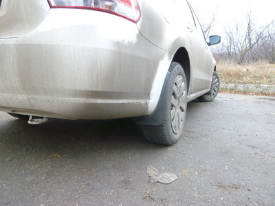

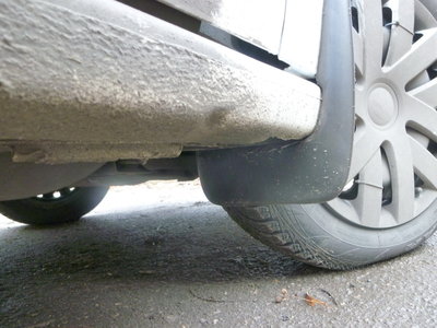

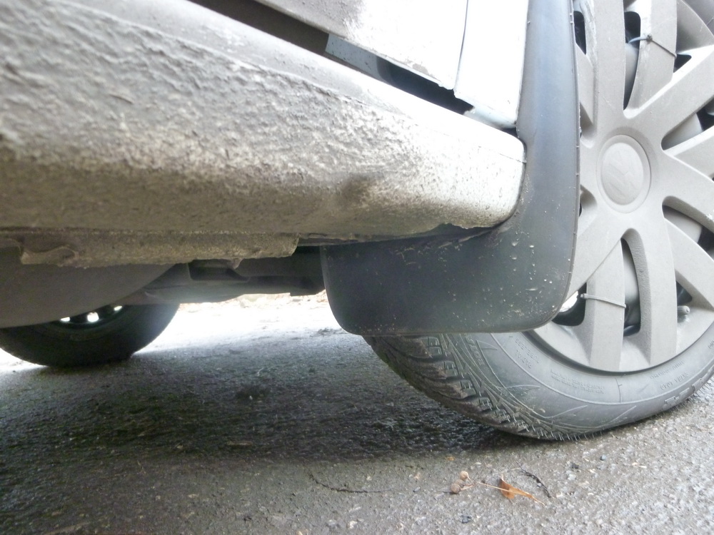

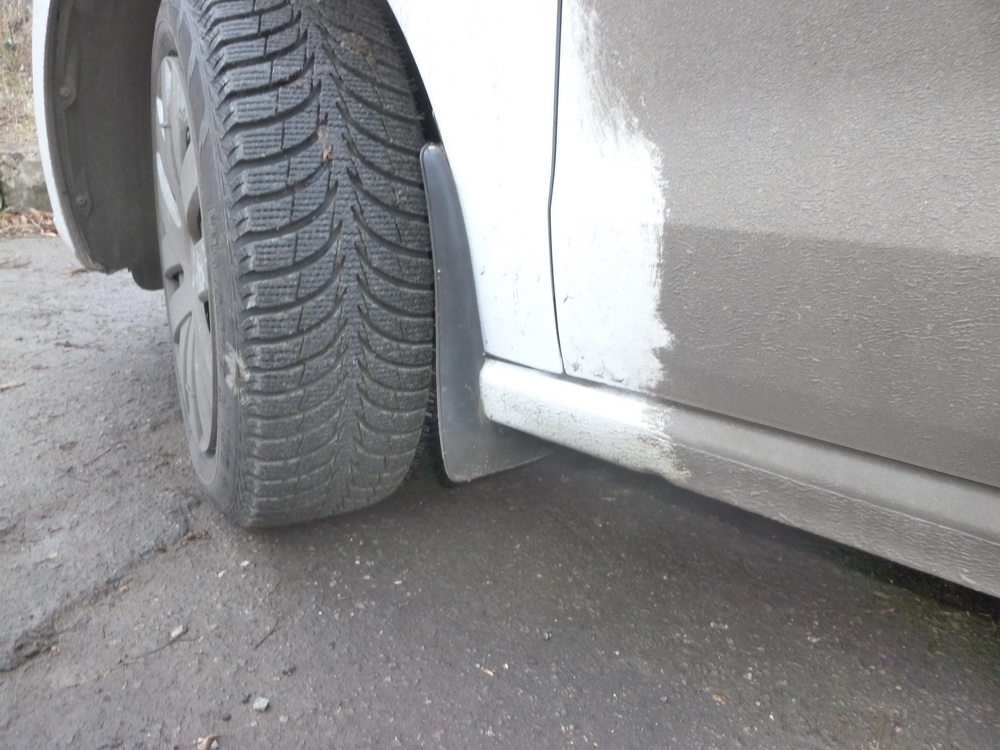

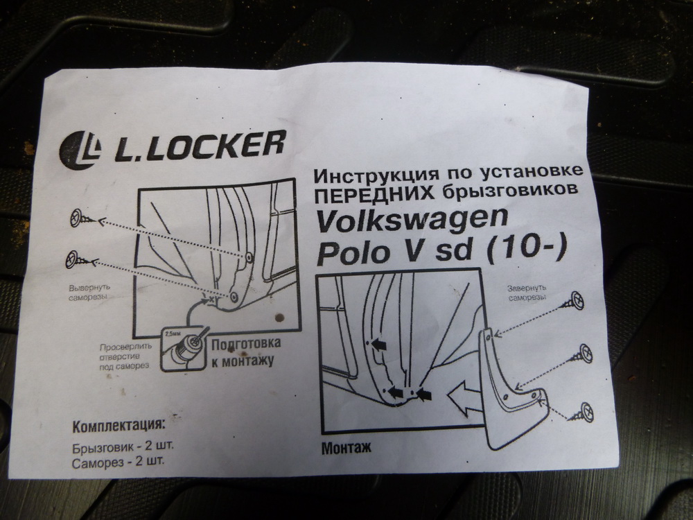

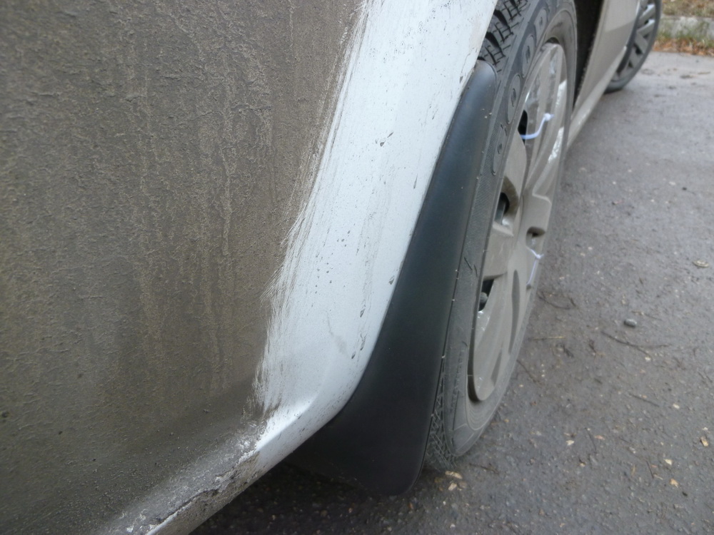

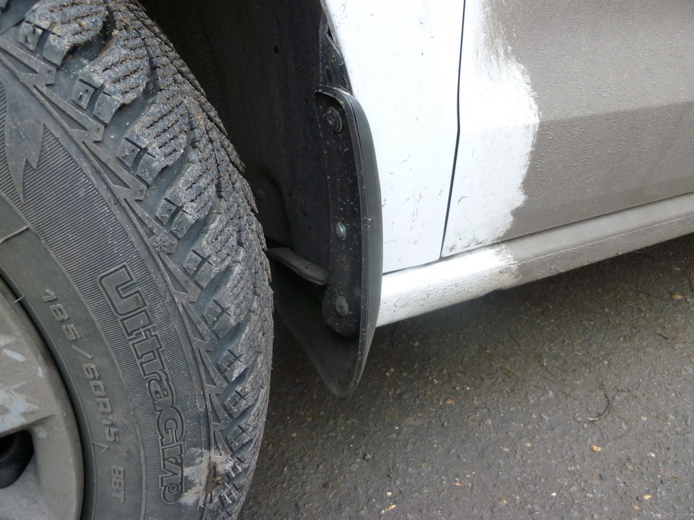

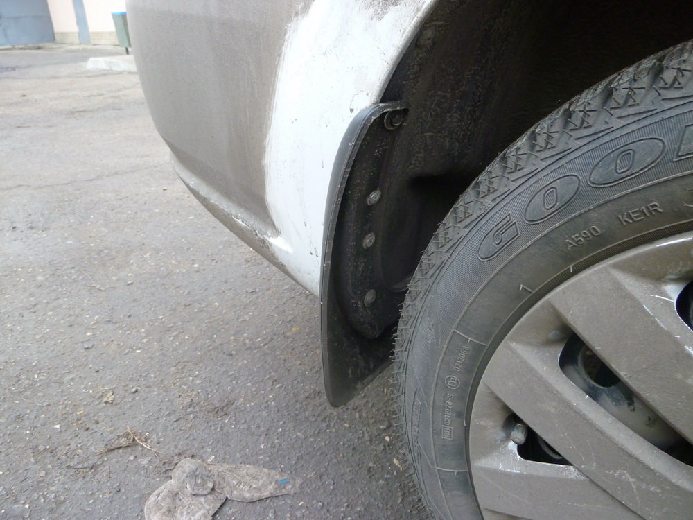

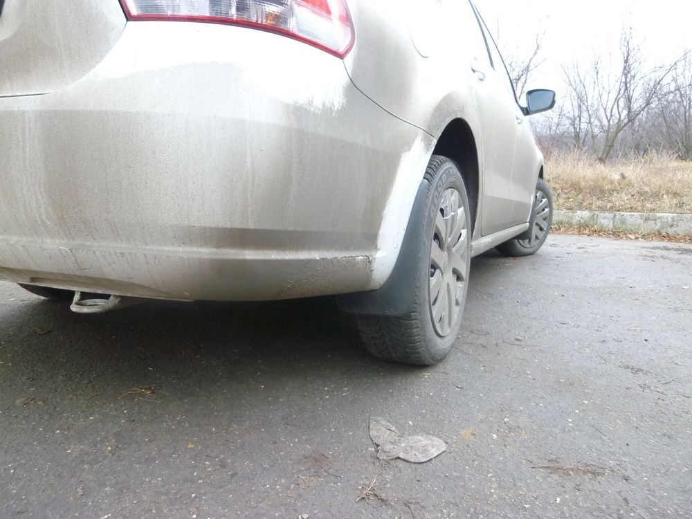

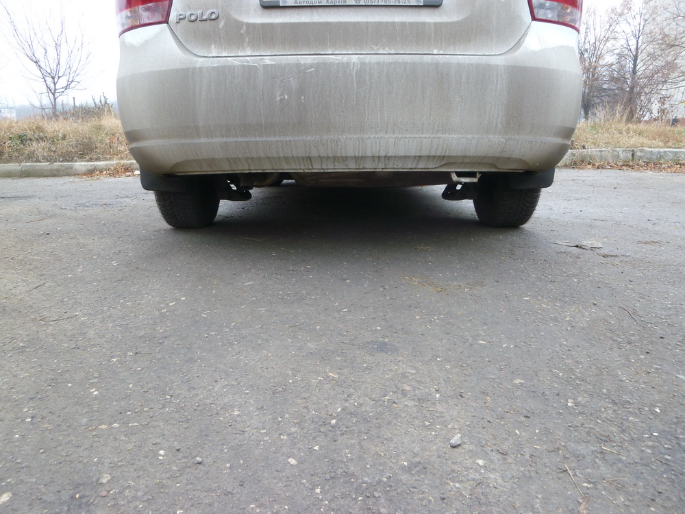

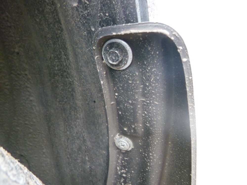

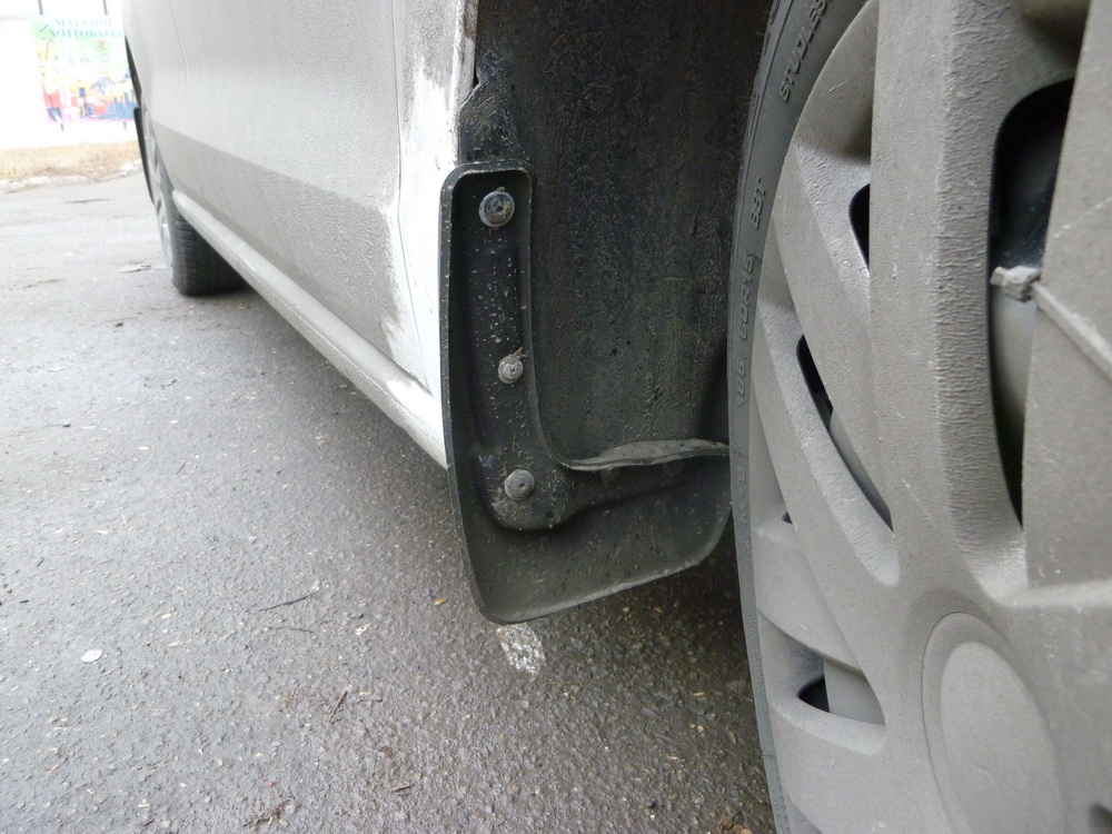

Вместе с ковриками заказал и брызговики L.Locker. Комплект 4 шт. обошлись в 370грн~1400 руб. с доставкой в Харьков. При этом в клубном маг. 1900 руб. и это еще без доставки...
Поставил сам, неспеша за 2 часа. Задние колеса снимал. Подлезть то закрутить саморезы можно, но крайне не удобно и надо иметь в виду что дальний саморез в заднем брызговике вкручивается почти в край подкрылка. Поэтому намного проще снять колесо и закрепить все нормально, что б не получилось как всегда.
При установке, перед просверливанием отверстий, необходимо следить что бы брызговик плотно прилегал к бамперу, либо к кузову (впереди).
Отверстия сверлил сверлом 2,5 мм(как и написано в бумажке). Для крепления использовал саморезы из набора, под которые подложил шайбы. А так же еще несколько саморезов, тоже с шайбами. По поводу цвета саморезов не заморачивался, все равно за зиму поржавеют и будут неоличимы от черных по цвету (знаю по опыту установку брызговиков на другую машину).
Брызговики хорошие, гнутся, не дубеют. Хорошо отформованы. При загрузке машины за асфальт не цепляют.
