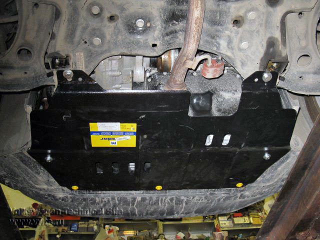

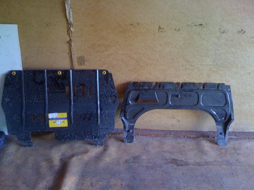

Поставил на днях защиту фирмы Матадор 02.308, она подходит и на шкоду фабиа, инструкцию по установке прочитал на форуме шкоды, но как я понял все защиты на поло ставятся примерно одинаково. Разница только в форме самой защиты. Я других защит не видел, но эта мне понравилась тем что не осталось щелей между боковыми пыльниками и самой железкой, она повторяет профиль переднего пыльника. Ставил один, за час управился, сложно было сразу определить какой кронштейн левый а какой правый. Клиренс уменьшился или нет я не смотрел, а расстояние между защитой и коробкой ( у меня автомат ) сантиметра примерно 2,5.
Комментарий к файлу: защита на фабии на поло почти так-же.

Комментарий к файлу: сравнение защиты и пыльника( фото не моё)
Защита двигателя для VW Polo седан
0_85283_d9065451_L.jpg [ 47.42 КБ | Просмотров: 6992 ]

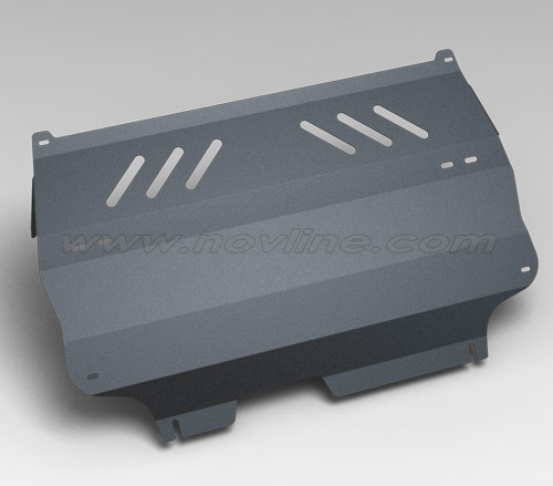

вопрос по защите двигателя novline NLZ.51.26.020
Раньше как я понимаю она выгледела вот так (фото 1) и там было сливное отверстие под масло..
Сейчас В каталоге новлайн она идет с пометкой new и на картинке (фото 2) уже вроде как нету сливного отверстия под масло!
Вопрос: Ктонибудь ставил уже защиту нового образца? Как она встает? закрывакт ли отверстие под слив масла?
Комментарий к файлу: Фото 1
123.jpg [ 14.8 КБ | Просмотров: 6808 ]
Комментарий к файлу: Фото 2
5275.jpg [ 37.76 КБ | Просмотров: 6808 ]

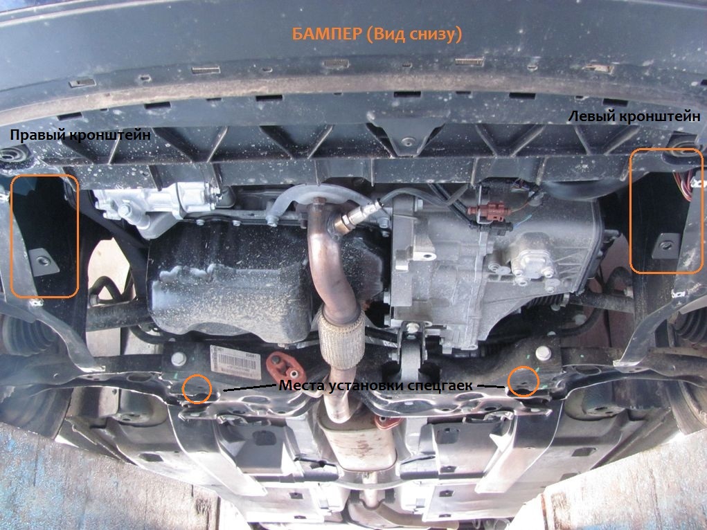

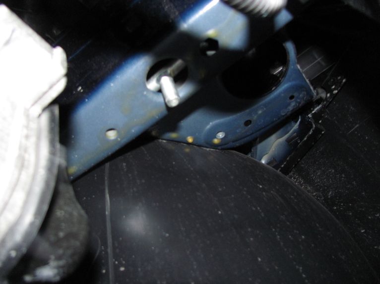

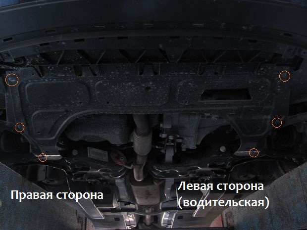

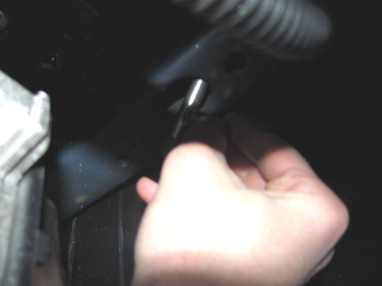

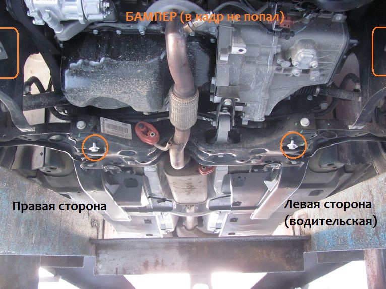

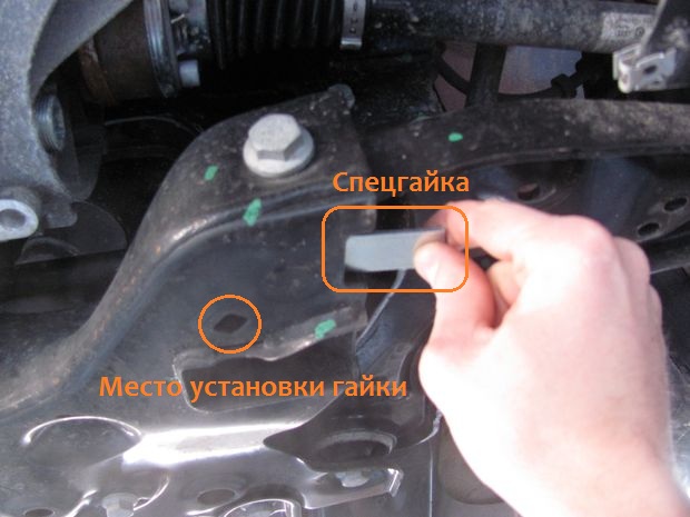

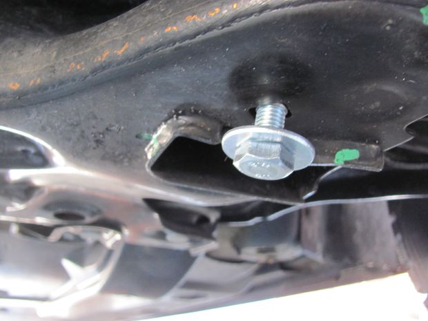

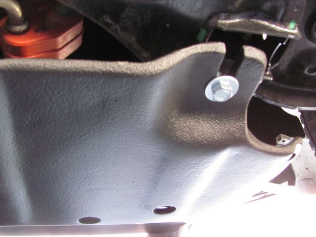

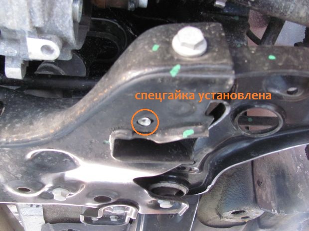

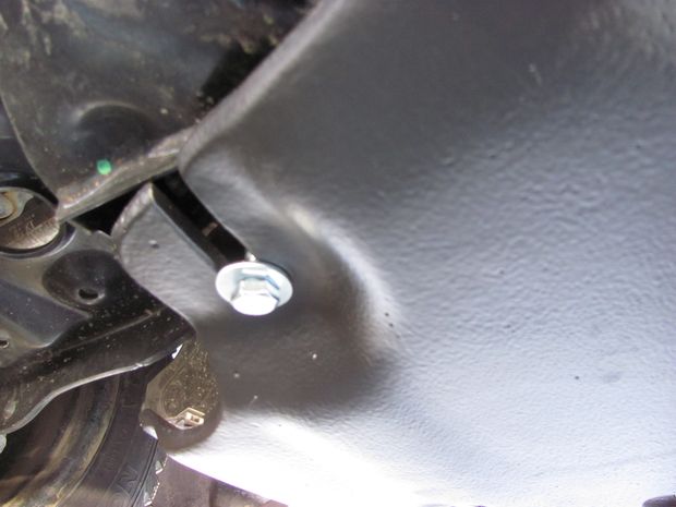

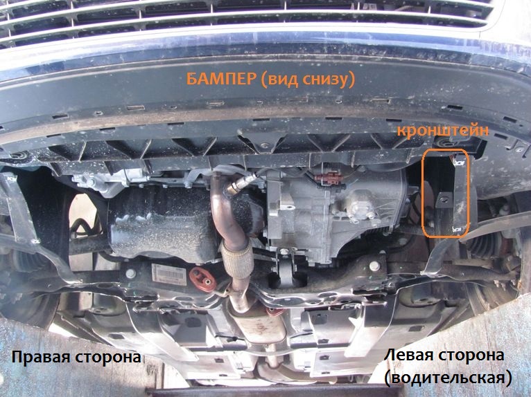

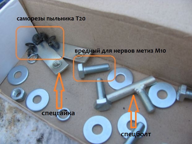

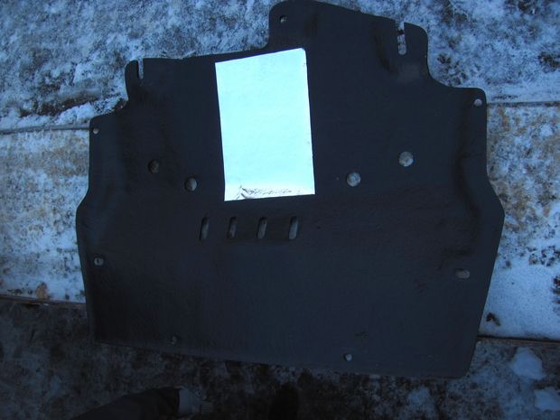

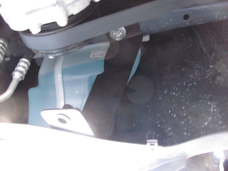

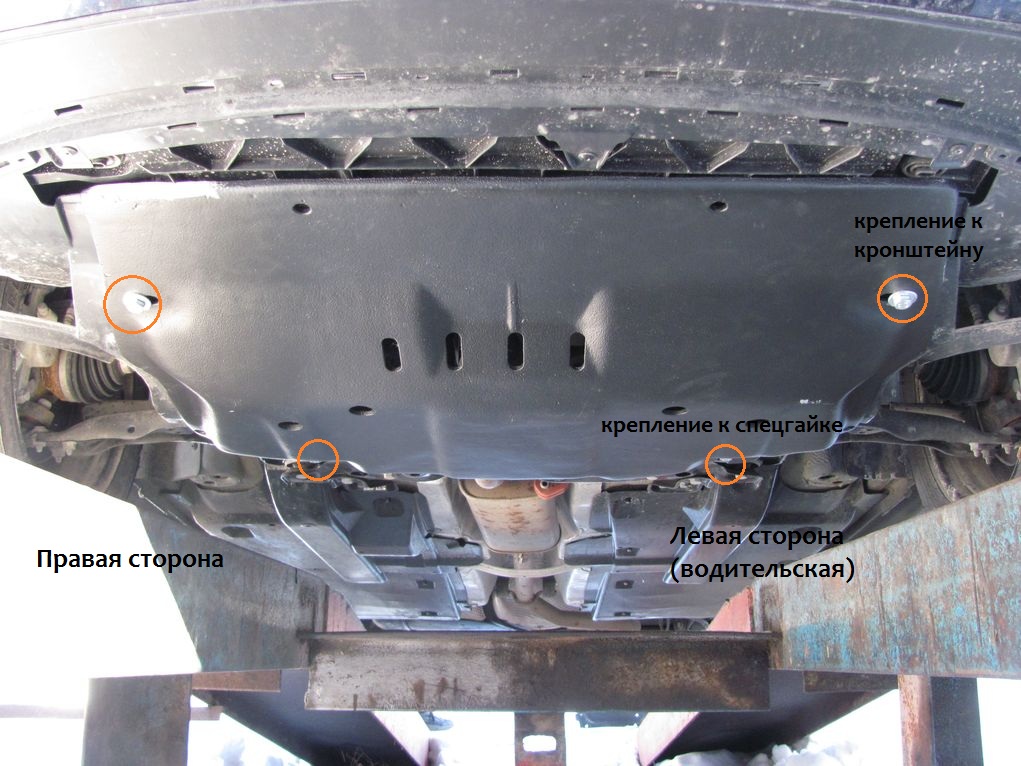

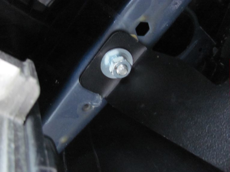

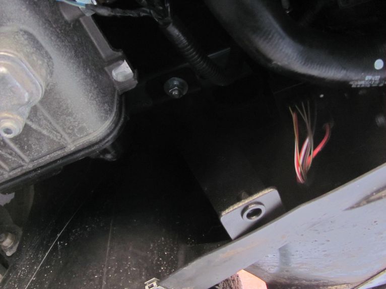

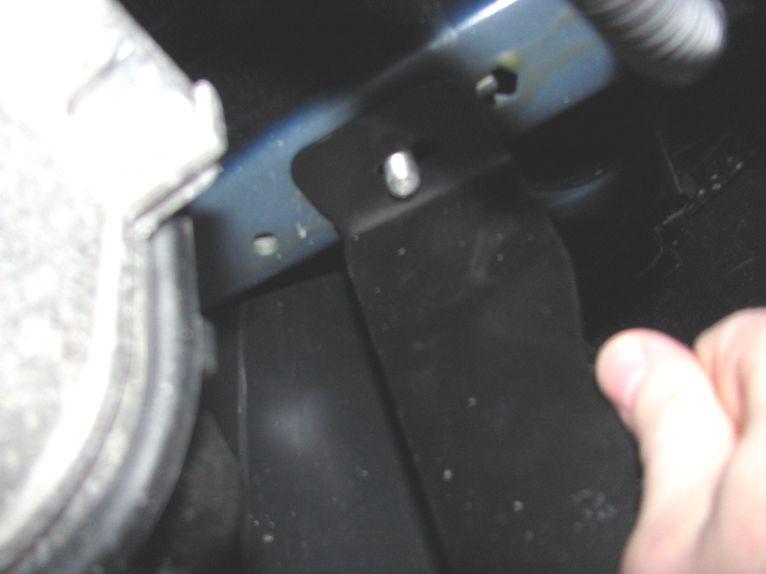

Мой опыт. Приобретена в клубном магазине, композитная защита = "Композитная защита для VW Polo седан (c 2010 г.в. по н.в.) + крепеж"
При установке обязательно
наличие следующих позиций:
1. Торцевая головка на 17 (под гайку/болт М10) + УДЛИНИТЕЛЬ для неё, длиной не менее 10 см (субъективно).
2. Отвертка (бита) Т20 (звездочка).
3. Выкинуть (отдать соседу, увезти на дачу) стандартные болты М10х30 (из комплекта крепежа), я замуд... устал очень сильно (длины явно не хватает), пока пытался прикрутить защиту на них, плюнул, сбегал до магазина вместо тех - купил М10х45.
Если без отвертки можно еще как-то саморезы выкрутить и снять пыльник, без удлинителя и головки поставить кронштейны - просто никак (про ключи, следует забыть, пространство там крайне ограничено)
Цена установки по Москве - ~1800 р. (http://wilgood.ru/)- 1950 р. (ОД Центр Север). У меня в городе ОД Шкода готовы были поставить за 1600 р.
Меня остановило только, то что все сервисы имели очередищу на выходные (1), среди недели времени нет (2), надоело кататься (200 км. в неделю минимум) без защиты (3), учитывая раздолбанность предвесенних дорог. В итоге сэкономил вышеуказанную сумму, приобрел опыт.
Температура была -10С. Сама процедура - ничего сложного. Время установки при таком подходе, максимум около часа (я провозился два с половиной, как раз из-за болтов). Лучше ставить вдвоём.
Вся информация на фото (левая и правая сторона обозначены со стороны водителя, для установщика стоящего лицом к бамперу, они соответственно меняются местами)
ЗЫ: Клиренс стал ниже. На сколько - еще не мерил.
Комментарий к файлу: Крепеж из комплекта защиты. Стандартные М10х30 НЕ применять, во избежание нервного срыва.

Комментарий к файлу: Сама защита.
IMG_2764.JPG [ 46.91 КБ | Просмотров: 6716 ]

Комментарий к файлу: Спец болт, заводится в большое круглое отверстие на лонжероне (раме,направляющей).
IMG_2778.JPG [ 33.51 КБ | Просмотров: 6716 ]
Комментарий к файлу: Спецболт установлен.
IMG_2779.JPG [ 51 КБ | Просмотров: 6716 ]
Комментарий к файлу: Установка кронштейна, ВЫРЕЗОМ к бамперу (вперед т.е.)
IMG_2782.JPG [ 38.37 КБ | Просмотров: 6716 ]
Комментарий к файлу: Кронштейн (левый) установлен (1)
IMG_2787.JPG [ 44.7 КБ | Просмотров: 6716 ]
Комментарий к файлу: Кронштейн (левый) установлен (2)
IMG_2788.JPG [ 54.34 КБ | Просмотров: 6716 ]
Комментарий к файлу: Кронштейн (левый) установлен (3)
IMG_2790.JPG [ 170.82 КБ | Просмотров: 6716 ]
Комментарий к файлу: Кронштейн (правый) установлен
IMG_2791.JPG [ 43.84 КБ | Просмотров: 6716 ]
Комментарий к файлу: Кронштейны установлены.
IMG_2792.JPG [ 249.98 КБ | Просмотров: 6716 ]
Комментарий к файлу: Установка спецгайки.
IMG_2793.JPG [ 77.37 КБ | Просмотров: 6716 ]
Комментарий к файлу: Спецгайка установлена.
IMG_2794.JPG [ 88.97 КБ | Просмотров: 6716 ]
Комментарий к файлу: Винт наживлён на спецгайку. (по инструкции)
IMG_2796.JPG [ 46.89 КБ | Просмотров: 6716 ]
Комментарий к файлу: Спецгайки установлены, винты наживлены (не затягиваем), ставим защиту.

Комментарий к файлу: До упора. (1)
IMG_2798.JPG [ 48.17 КБ | Просмотров: 6716 ]
Комментарий к файлу: До упора. (2)
IMG_2799.JPG [ 43.51 КБ | Просмотров: 6716 ]
Комментарий к файлу: Защита установлена.
IMG_2811.JPG [ 219.71 КБ | Просмотров: 6716 ]

Вчера с 3 раза установили защиту New на наш Полик. Как и многие сначала совали пластины в маленькое отверстие в лонжероне. Ничего не получалось в 2 сервисах. Приехал домой, залез на форум и разобрался как ее ставить. Поехал в 3 сервис и уже со знанием дела говорил слесарю, куда что ставить. Не понравились закладные пластины с усиками, тонковаты, при затяжке болта прогибаются, в результате кронштейн держиться не так, как хотелось бы. А так в общем, встает нормально. Радует наличие сливного отверстия.
Странно такое слышать! Поставил защиту сам в гараже, в яме минут за 40!! Причем как ставить стало понятно сразу же как прочел инструкцию, хотя прошу заметить что я не слесарь! Времени потратил стока, только потому, что одному в яме ставить не удобно(кто ставил тот поймет!) С закладными гайками тоже вроде проблем небыло, затянул нормально, ничего не бренчит на кочках и ладно! То, что есть сливное отверстие порадовало, т.к. на картинке его небыло, растройлся когда в инете посмотрел, но потом приятно был удивлен!

рад за вас, что смогли так быстро поставить, но инструкция могла быть более информативной, можно было сделать схемку с отверстиями в лонжероне и все стало бы ясно с первого взгяда.
