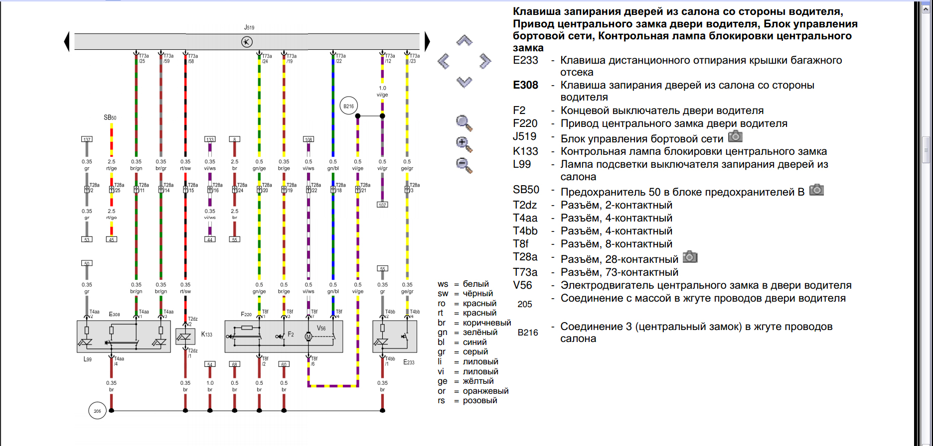

Установка сигнализации своими руками на VW Polo седан
Схема УПРАВЛНИЯ ЗАМКАМИ .jpg [ 850.42 КБ | Просмотров: 8675 ]
Комментарий к файлу: Схема комфорта (замки_окна_итп)

Народ! так всё таки как подключить сигу к центральному замку можно по подробней схемку али чертёж? на тренд
Зарегистрирован: 06 май 2011, 20:42
Сообщения: 114
Откуда: Владимир
Поблагодарили: 37 раз.
уже выкладывали
http://electronavto.ru/signalizacii/rek ... 1-g-v.html
здесь все подробно! я подключался по второму варианту через сопротивление 1 Ком, все работает! вот только так и не понял где разъем с концевиками дверей, поэтому подключился к проводу в стойке водительской с задержкой на постановку на охрану в 30 сек, все ок
