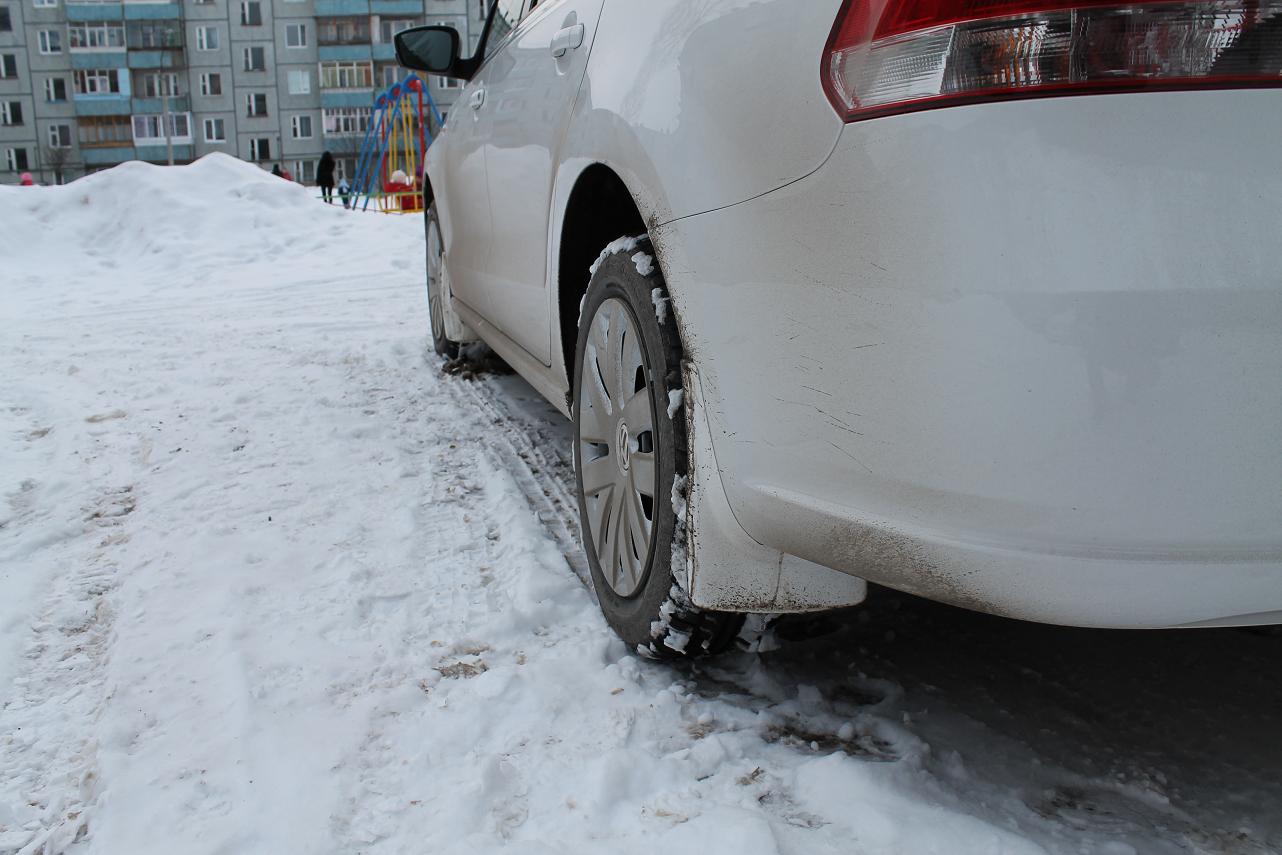

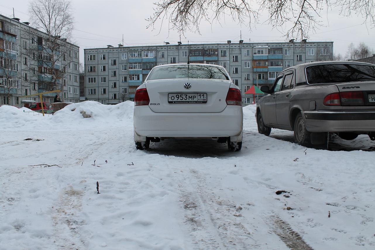

А я себе белые поставил. Мягкие, резиновые. Прикрутил на саморезы.
Брызговики для VW Polo sedan.ДО РЕСТАЙЛ. Выбор и сравнение.
4.JPG [ 189.66 КБ | Просмотров: 6488 ]
2.JPG [ 128.95 КБ | Просмотров: 6488 ]
А можно фото переднего брызговика в разных ракурсах. Я тоже хотел белые. С задними проблем нет, а вот передние :? popcorm2
